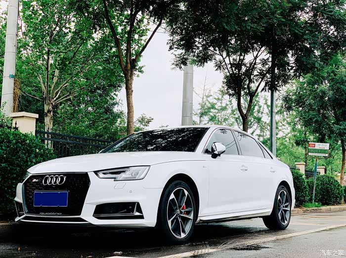

一年后,Quattro四驱继续晋级,锻造轮毂避震小改。
开篇:保养

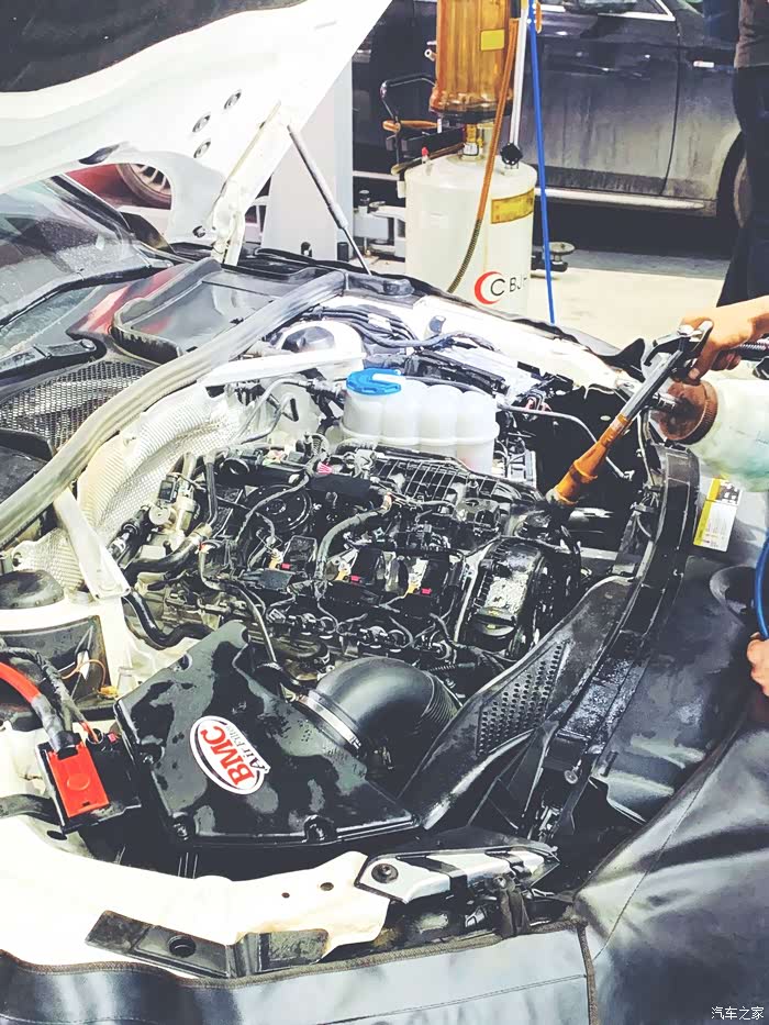

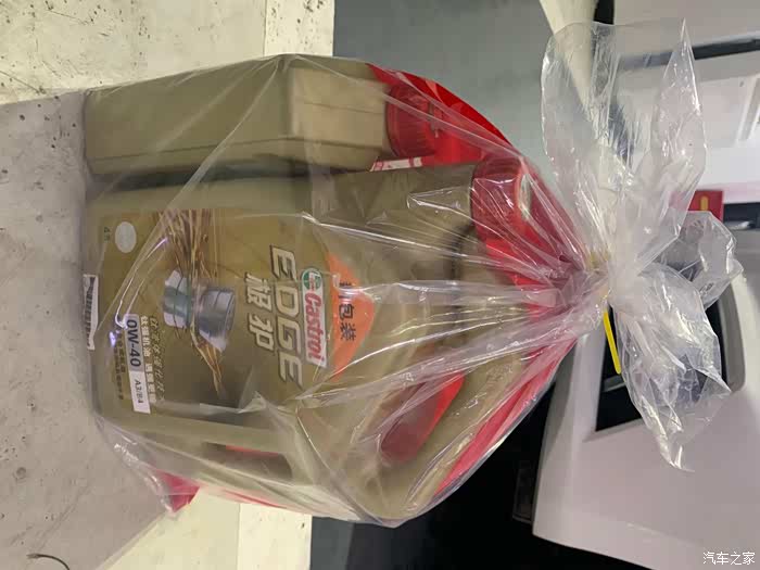

本车出售。忍痛割爱。从上次改装后差不快一年,现在差不2万公里,男人嘛,总是会腻,很大神已经把自己的车改的漂漂亮亮的,再回头看我自己的,哎,为什么你们的车都那么看,心塞。于是乎先从保养开始吧,  保养的项目是:机油机滤 KN进气 发动机舱清洗 发动机内部清洗 就是弄一瓶发动机清洗液倒入到发动机里面,怠速10分钟,去除发动机内部的一些积碳什么的,不是很懂,就顺便做。机油用的极护。

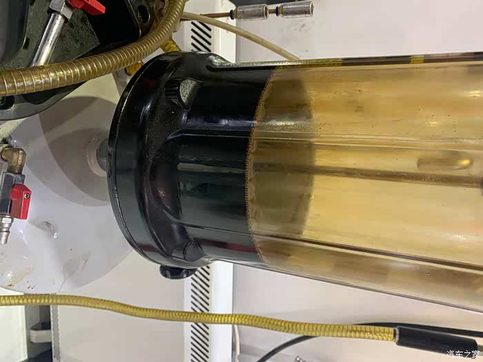

开始保养,机油抽干净,其实如果追求的性能,有个300v机油不错,次我准备尝试一
来是清洗发动机舱。
喷涂泡沫
洗完后非常的干净,不知道能保持久。

来是换我的新高流量进气风格。品牌KN。 之前用的是BMC 觉得会脏,就又买一个KN 2个来回交替使用。最后BMC拆来并没有那么脏。
风格清洗液kn风格。

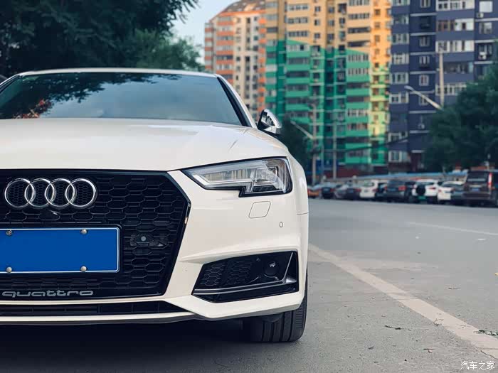

换S4雾灯框升降氛围灯高音
保养后我就开始蠢蠢欲动,看看就从这2个开始着手吧。我会把我改装出现的一些问题我最直观的感受分享给大家,仅供参考。
话不说,看效果吧
最终
效果还不错,离S4一步,嘿嘿。
