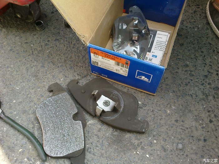

原厂意大利产的刹车片磨的也差不多了 新的包装标签和刹车片
刹车片尤其是左后轮这里磨损最大,不能再坚持了,但前面的2个刹车片还可以跑3000公里,为了安全和方便也一起换了。

ATE 2个连着包装的刹车片
    国产ATE型号

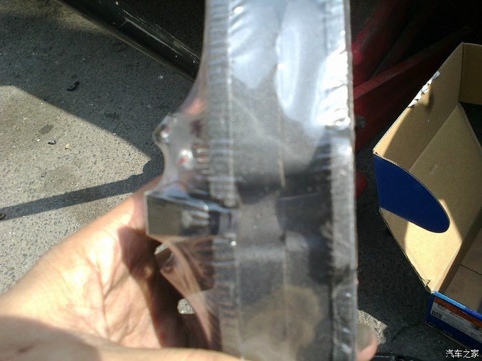

这个槽沟还是很明显的,不知道有什么讲究

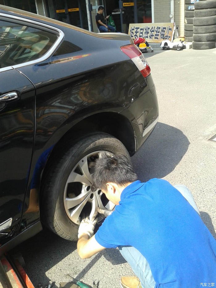

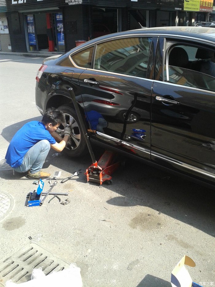

整车刹车片开始施工安装
这个是左后轮刹车片安装 也是最明显磨损最大的地方

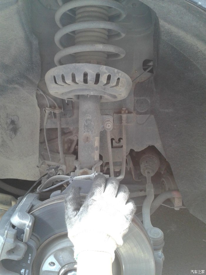

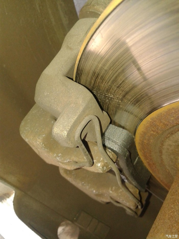

   左前轮刹车片安装 只有这个轮子的刹车片有磨损的报警线束链接线,但到目前为止还没有听到或者仪表盘显示刹车片磨损的报警,左前轮刹车片没有到极限就没有声音,还是没有什么效果,听说12年以后的车就没有这个配置了,其实也没有什么大用。

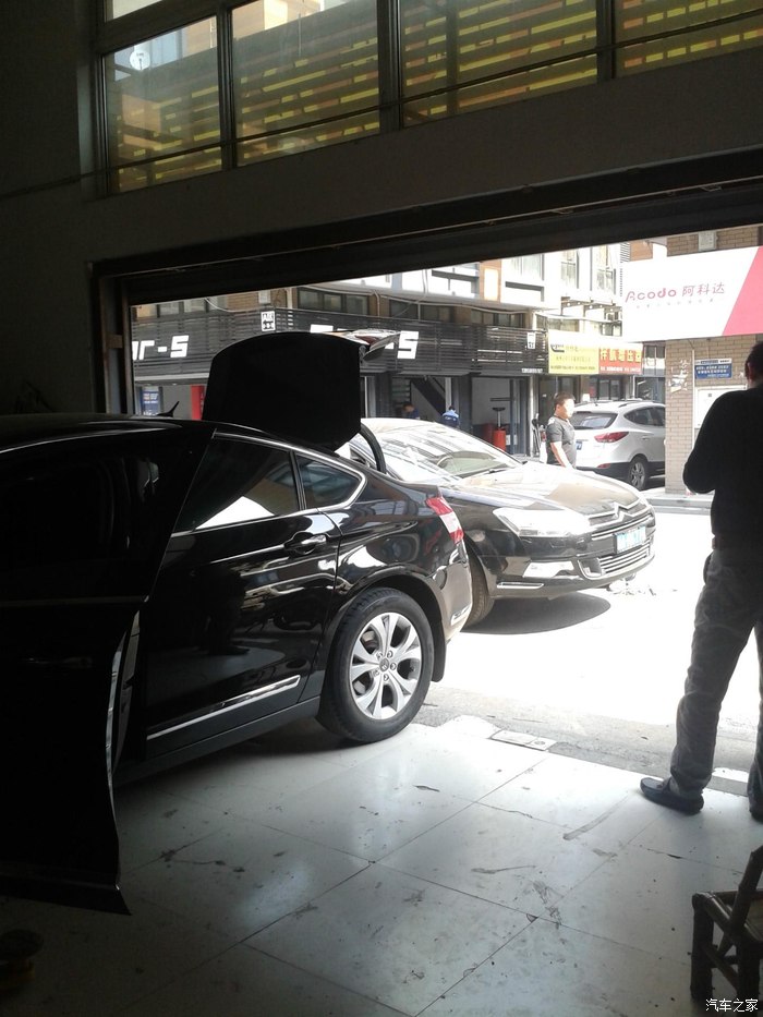

   店家的外景,本地的C5车友大都知道这个店的,老板原来是4S店的师傅,前几年出来自己开店的,生意还是比较好的。我出保后一直在这里保养。店里的小师傅,手脚很麻利,勤勤恳恳地干活。
