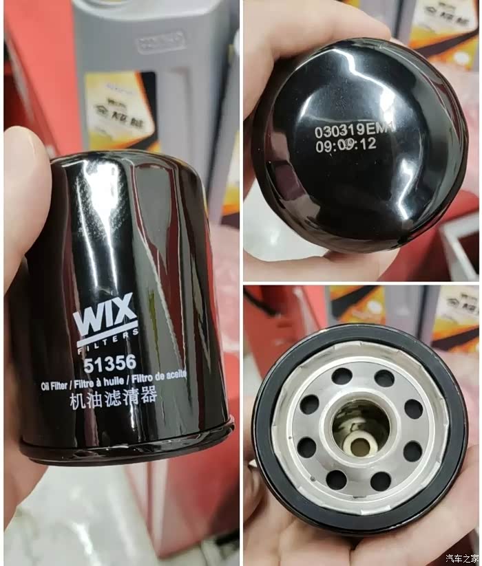

机滤为维克斯51356老版本

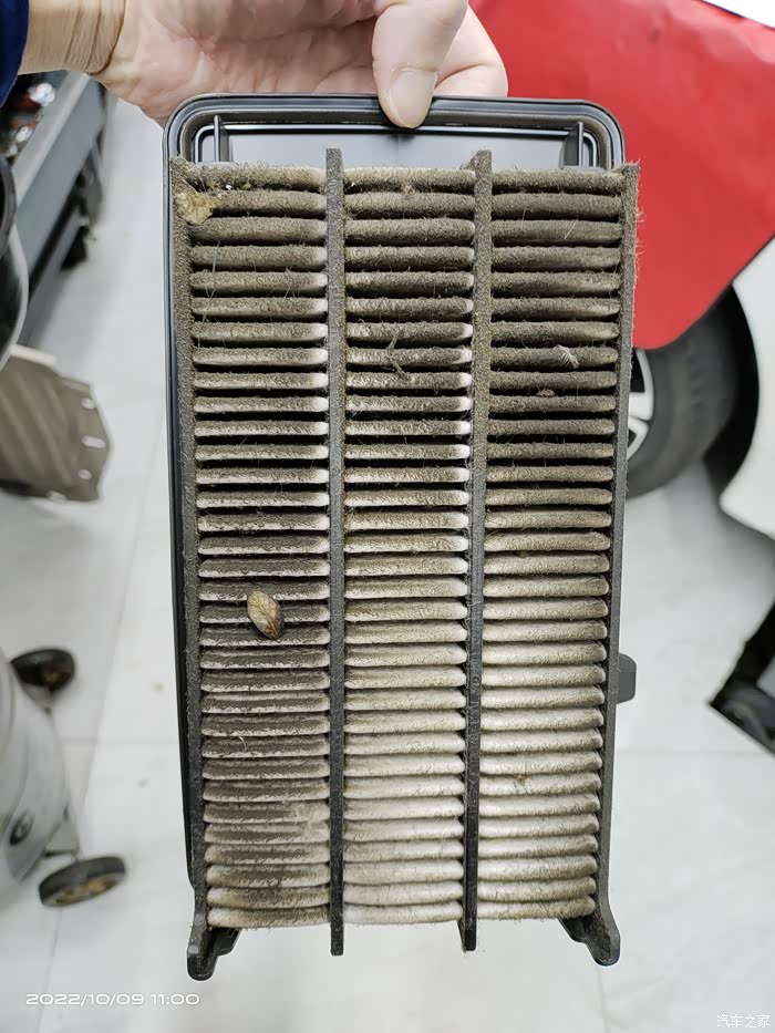

空气滤芯为原厂油性,过滤效果很好,这是20000公里的状态

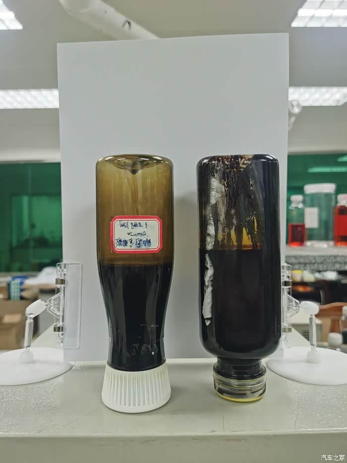

送检废油样品,5248公里的纳克金极能0W-20(左),久置后倒置,瓶子底部没有沉积物,清净分散能力没有问题,右边某品牌9000公里的废油,沉积物很多,但公里数车型不同仅供参考

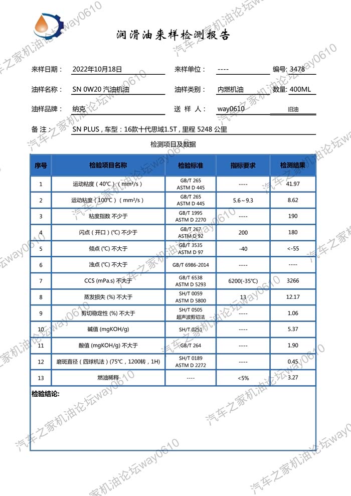

5248公里废油实测13项指标

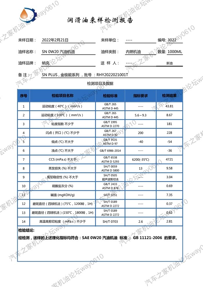

纳克金极能0W-20新油实测数据
简单对比一下。
1.燃油稀释率,3.27%,较高,燃油稀释率是机油中混入的汽油的质量百分比,通过燃油稀释率可以计算混入的汽油的具体含量,我的车换油需要3.2L,发动机中会残留一些机油按500毫升算,那么发动机中机油总量约为3.7升,混入的汽油为:
3700ml*0.85=3145g,
3145g*0.0327=102.84g,
混入的汽油量约为102.84克左右,换算成体积为:
102.84/0.72=142.8ml左右,量较多。
2.闪点,新油228,废油180,在没有测燃油稀释率的情况下,闪点是判断燃油稀释程度的重要指标,混入的汽油越多闪点越低,废油闪点180,说明燃油稀释较严重,另外水分和杂质也会导致闪点降低,但燃油稀释是主要原因。
3.100度运动粘度,新油8.67,废油8.62,虽然燃油稀释率较高,但粘度变化非常小,粘度保持能力很强,也有可能是我使用的燃油添加剂导致的,目前还不是完全确定。
4.低温动力粘度CCS,新油4700多,废油3200多,废油的CCS是降低的,这是燃油稀释导致的,因为汽油的冰点非常低,导致了CCS降低,这也说明了机油衰减较轻,否则CCS会因衰减而上升到与新油持平或者更高的数值。
5.剪切稳定性,新油3.04,废油1.06,剪切稳定性简单点说就是机油的粘度保持能力,数值越小粘度越稳定,废油的剪切稳定性变低说明机油有部分粘指剂在使用中被剪切失效,粘度变化率2%左右,8.62*0.02=0.17,也就是说因粘指剂失效导致的粘度降低量是0.17,非常小,抗剪切能力很强。
6.蒸发损失,新油9.58,废油12.17,蒸发损失变高,应该是燃油稀释现象导致的,混入的汽油加热后蒸发导致了此数值变高。
7.碱值,新油7.35,废油仍然高达5.37,中和运行中产生的酸性物质的能力仍然很强,长效性没有问题。
8.酸值,新油也是有酸值的但这次没测,根据检测经验新油在1左右,废油1.9,上升0.9左右,在我国的汽车机油换油指标中,酸值的增加值超过2需要更换,因此未达到更换标准。

9.抗磨性能测试(四球机法),75度油温运行一小时磨斑直径,新油0.37mm,废油0.45mm,废油中杂质较多,加上混入了较多的汽油,抗磨性能肯定会降低,磨斑直径变大,但仍然不是很大,与一些抗磨性能一般的新油相当,抗磨性能仍然很好。
通过实测可以看出:
①我这款车发动机燃油稀释率较高,混入的汽油量较多。
②废油的蒸发损失升高,也说明有较多的汽油混入机油中。
③废油粘度变化很小,CCS没有升高,碱值仍然较高,废油衰减很轻。
④废油的磨斑直径不高,抗磨性能仍然较好。
⑤这款油的抗剪切能力很强。
以我的用车环境和路况来说,需要考虑燃油稀释率的问题,春夏秋三季7000左右换比较合适,冬季5000换。其他本田1.5T的车型也可参考这个更换里程

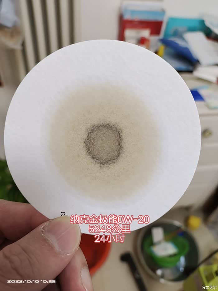

定性试纸,静置24小时油环状态,中心沉积环颜色较深,说明杂质较多,这是使用燃油添加剂清洗下来的积碳导致的,油环与扩散环过度均匀,分界线不明显,油环较宽,说明机油氧化不严重
对比5500公里的黑嘉,氧化严重,高下立判
定性试纸是淘汰的检测方法,只能看出杂质多少与氧化程度,具体衰减情况还要通过检测才知道。
