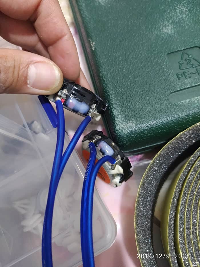

A住前 高音 一个,中音一个。。前门上低音一个,用的是三分频

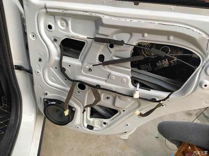

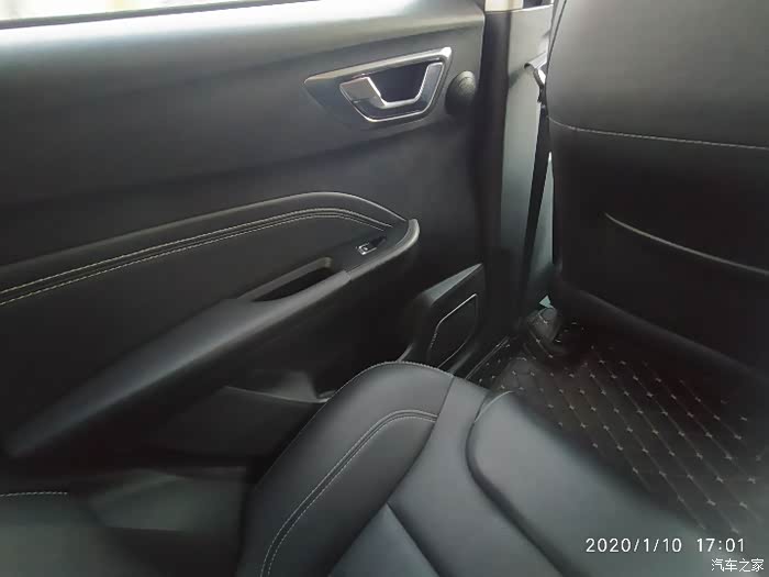

后门一个高音,一个低音,用二分频

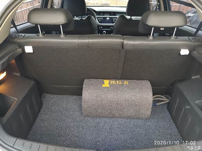

后备箱用的是***的,之前买了个座椅低音炮,试了下声音很差,音量高些就破音,淘宝换了个***低音。。音质不错,功率不大峰值600W左右,我开的声音不大,主要辅助作用。功放低通设置300HZ,过滤不需的频率

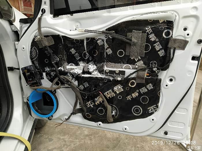

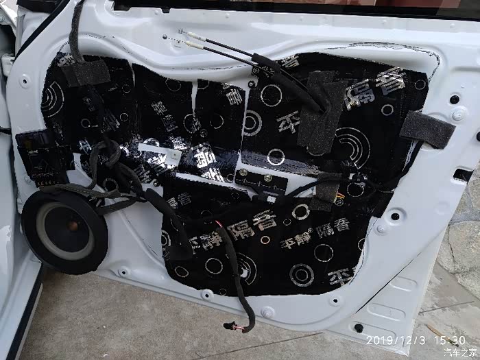

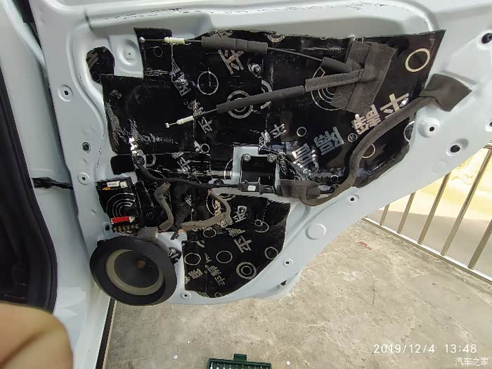

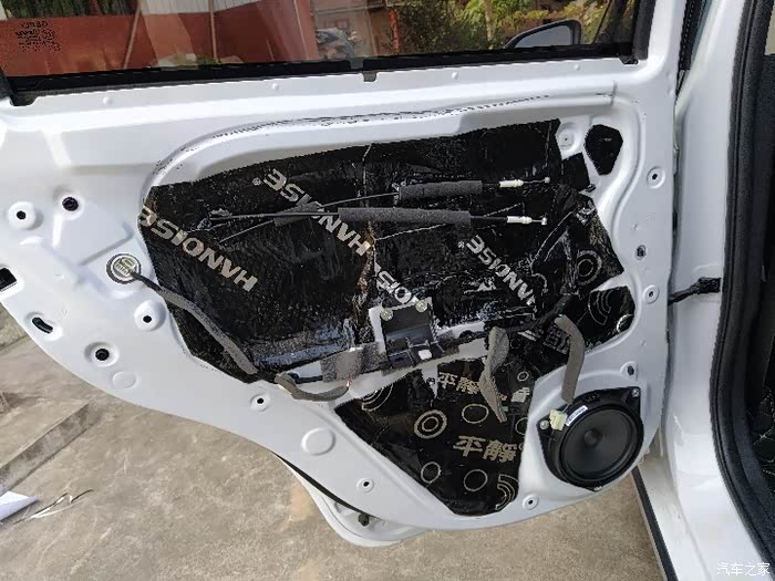

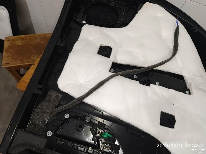

前后止震板隔音,内外都贴了,简单发两张过程图

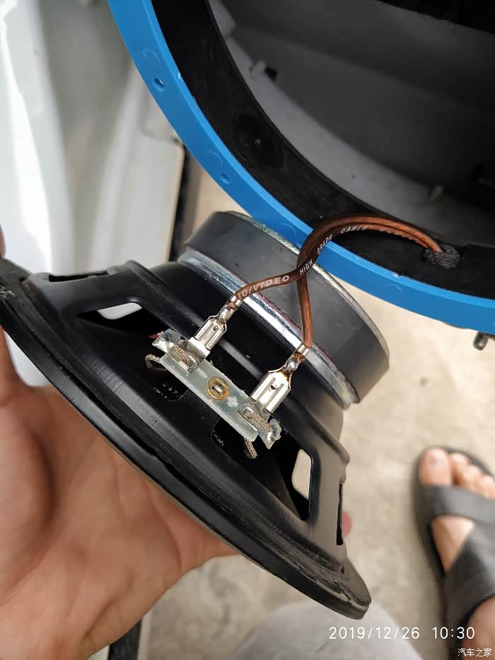

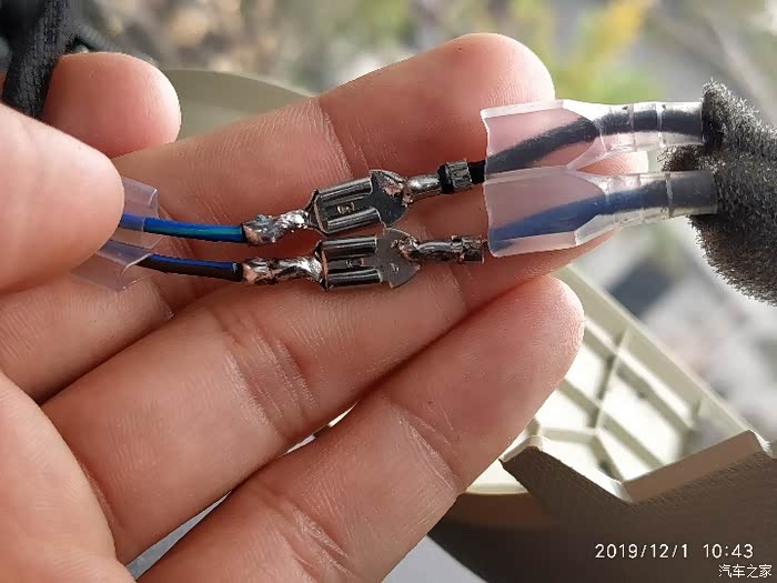

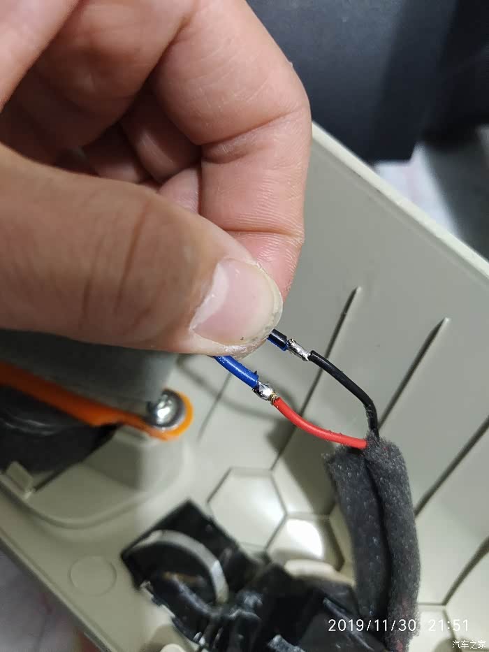

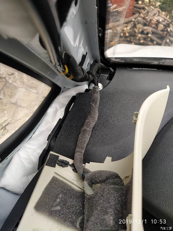

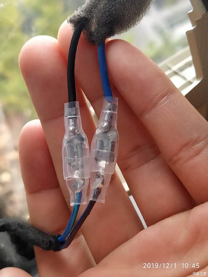

A住内中高音全部焊接接线,外包隔音胶和止震板,用接头固定。。稳定,没有异响。耐用。。

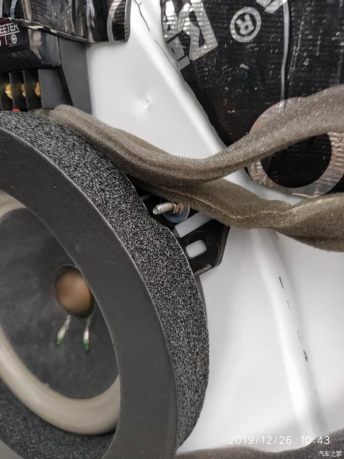

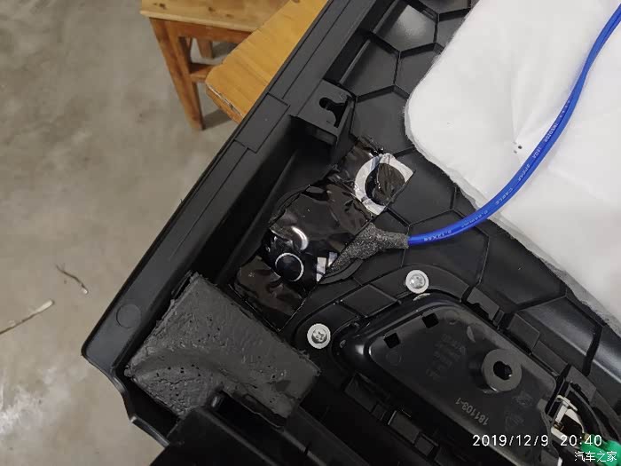

前门喇叭加防水圈,第一次没有装,结果漏水,又拆了重新安装。。麻烦死。。加美声圈。。

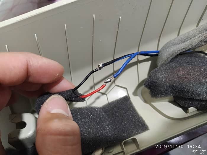

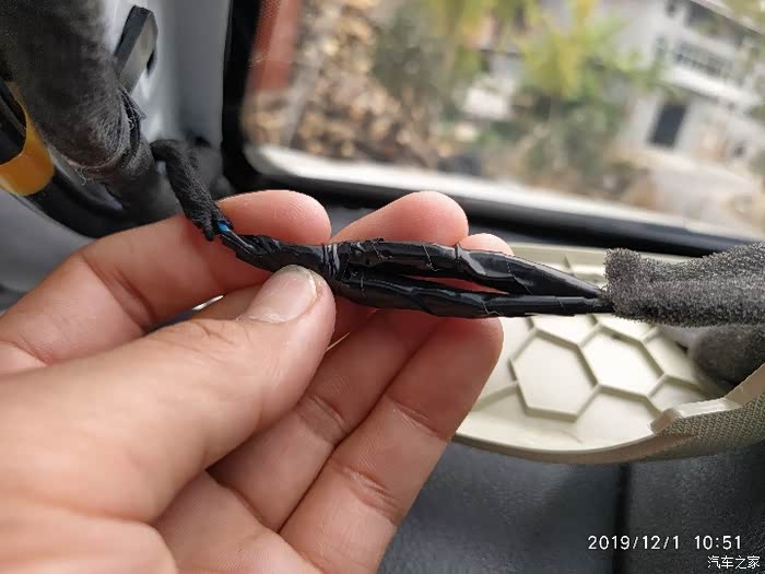

后门高音喇叭直接焊接

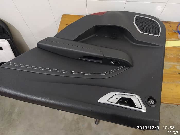

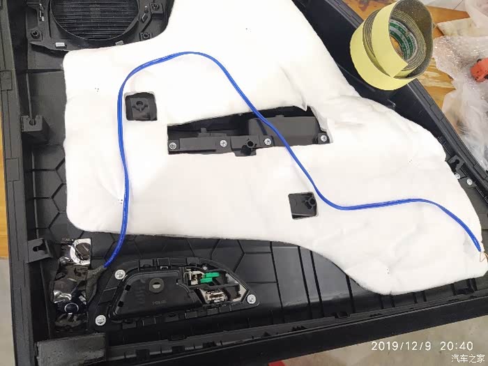

后门高音头,开孔,固定用止震板加隔音胶布。。开孔位置要注意,不要乱开,声场很重要。。

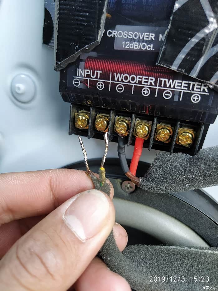

后门2分频器,用的是止震板固定。。耐用,不会掉,无异响。。

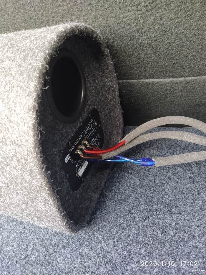

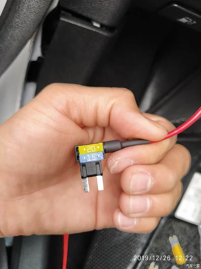

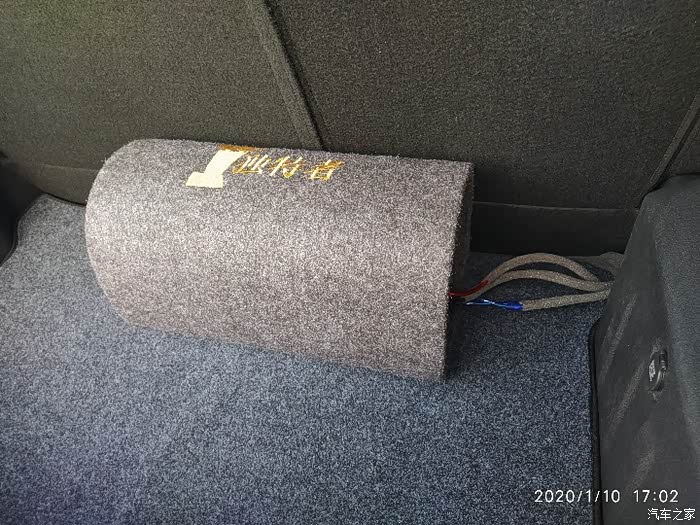

后备箱低音炮取电直接保险丝内部取,低音炮功率不大,不需要从电瓶取电。走线全部外包隔音胶布。。防止异响。。12V线路从左侧盖板通到后备箱,音频线路输出从右侧通过
安装好的低音炮,低通设置300HZ左右。。除了低音,声音纯净。。低音炮便宜188元,淘宝买的,低音炮音质其实都还可以,只不过要通过功放输出才好

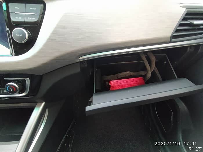

功放放在手扶箱内,31段EQ,皇帝位,HIFI功放等。。专用对接头。无所安装。。不贵。淘宝五六百搞定。。

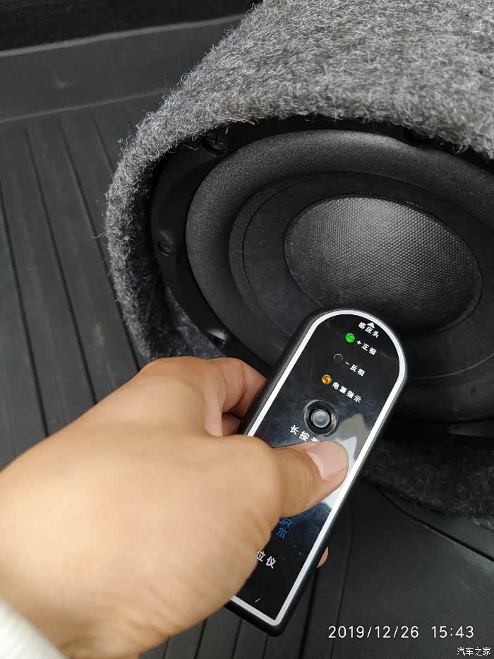

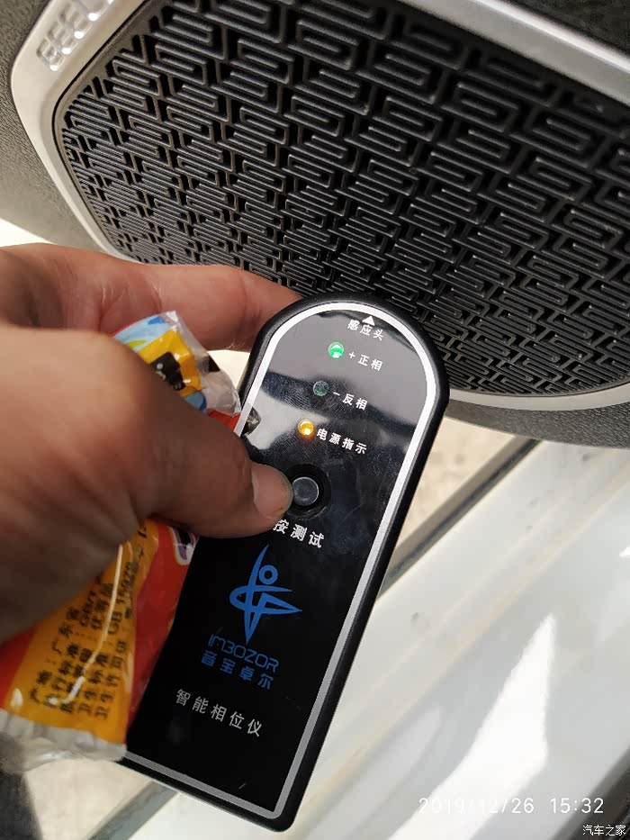

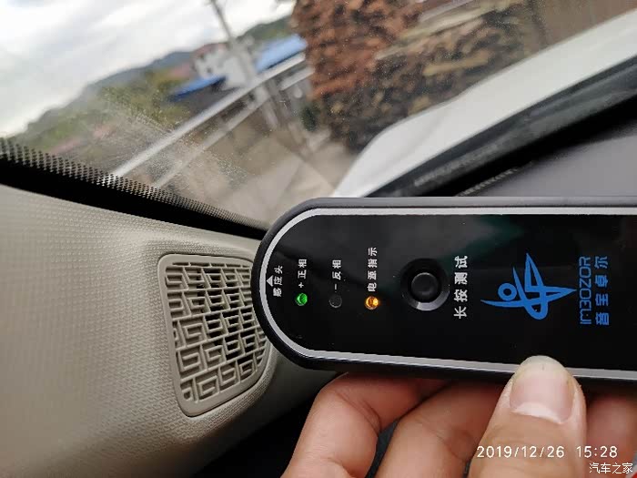

最后测试下相位是否正确,全部正相,一次通过。。
