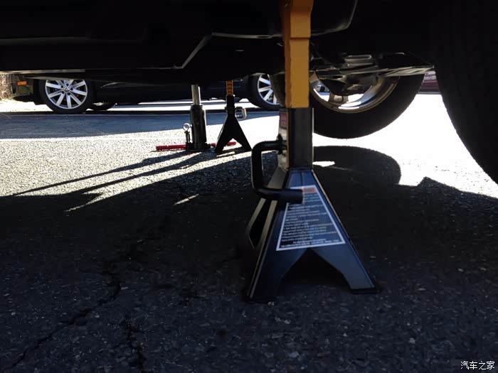

先把车子架起来。下面用安全支架撑住。
先把车子架起来。下面用安全支架撑住。
先把车子架起来。下面用安全支架撑住。

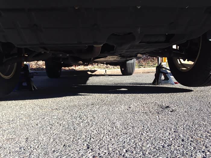

从前向后看。

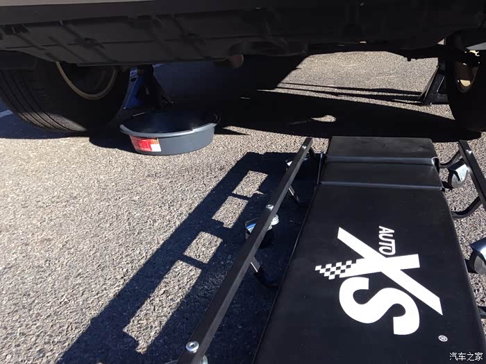

放油。
放油。
放油。
放油。
放油。

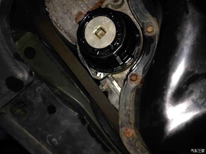

拧下来了。把油倒掉。其实最标准的步骤是现把机滤壳下面的小盖子拧下来放油,然后换个新的小橡胶圈上去,机滤里面也给了那个小橡胶圈。只是我这个之前某次修理厂保养被拧的太紧了,弄不下来,干脆就不搞了。 只是脏一点,不影响换机滤。
机滤底座。
机滤底座。

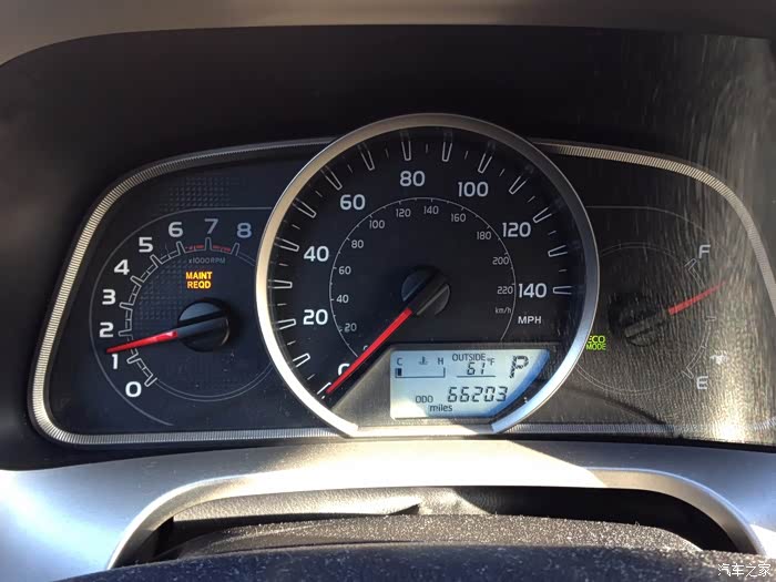

之后来到车里,将机油提示灯归零。这个详见说明书。
现在理历程,马上就60000英里了,约合96000公里。

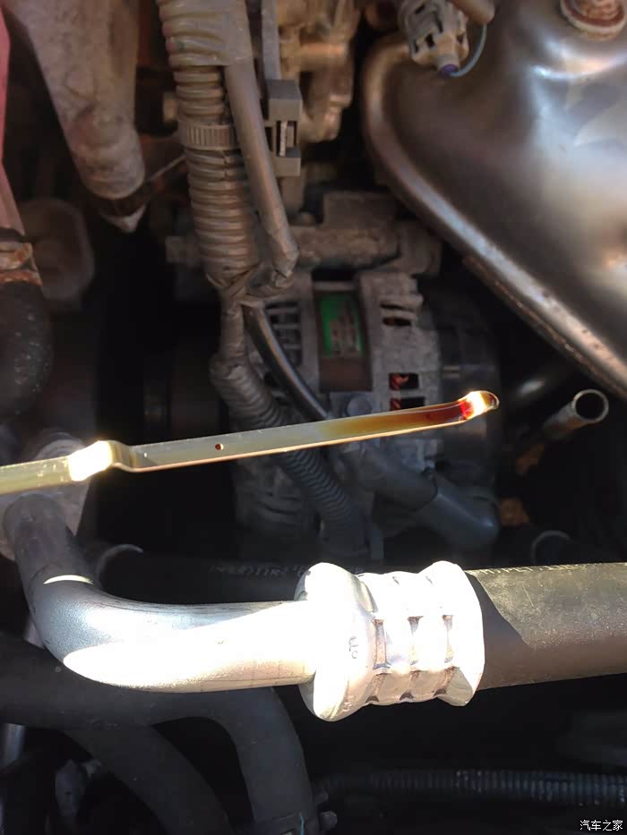

检查一下机油,合适。 这里提示一下,尽量少加点,因为不够的话可以回头再添,多了就麻烦了。

上一次换的机油,已经跑了差不多10000公里。 当然,照理说还能开几千公里的。 单纯这么看机油,也看不出啥来。
这是显示保养提示,是5000英里亮一次,我65000时候没关,等这次保养完了再关上。

也用上了修车板,不用躺地上了。
换完机滤后擦干净。
