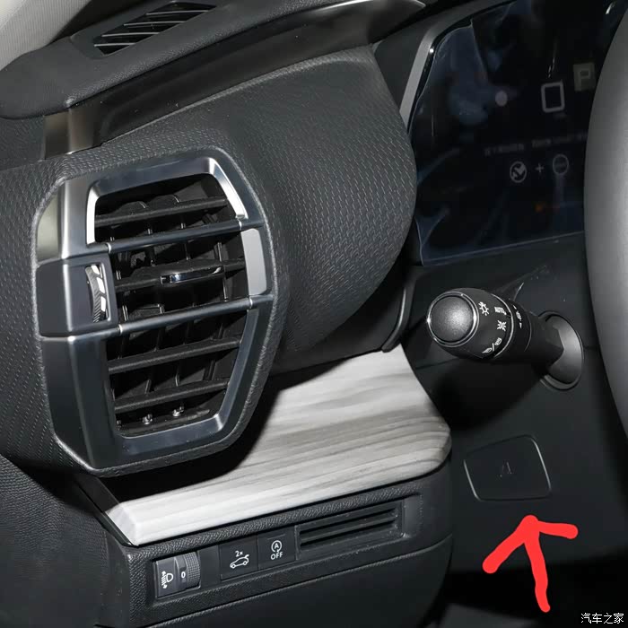

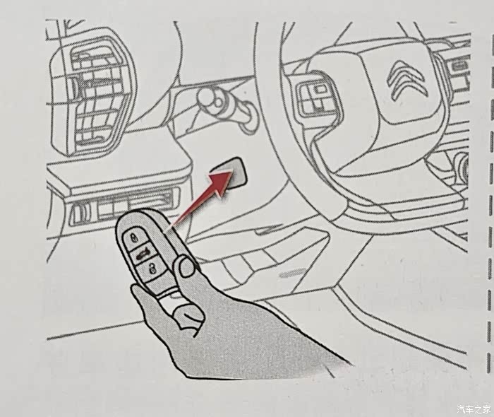

当钥匙处于正确区域,但系统无法检测到,或电子钥匙电池电量不足时,可以将钥匙放置转向柱上的电子钥匙阅读器来启动发动机。
1.将电子钥匙靠在阅读器上
2.将换挡杆置于P档的位置,踩踏制动踏板

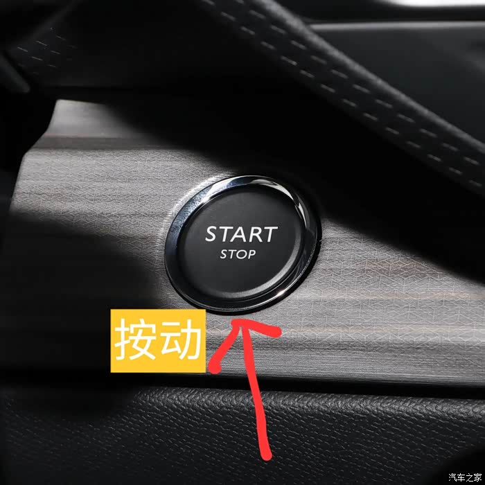

3.按下Start/Stop键启动发动机

确认要关闭发动机 请按Start/Stop键约5秒钟就可以正常关闭发动机了。
三、紧急关闭
在紧急情况下,可以无条件关闭发动机(甚至在车辆行驶中)
按压Start/Stop键超过5秒钟,就可以关闭,所以一般不小心碰到是没有什么问题的,肯定没有人一下子按那么长时间吧。
