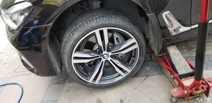

      果然,我并不是天选之子,2018款740尊享版仅2万余里程,平时几乎全在城区内行驶,我并不清楚如何中招的,直到在4S例行检查才发现,左前轮内侧已鼓包。
       论坛有车友说,普利的防爆胎质量只适合日本路面,在国内水土不服,鼓包现象层出不穷。有车友直接更换4个普通胎了,可以增加舒适性,也不易出现鼓包。也听说,倍耐力的防爆胎质量更好,但无从验证,这令我非常纠结,苦于右前轮磨损也不大,一并更换,着实可惜,综合考虑,还是更换同款轮胎试一下。祈祷这个使用周期不再鼓包。
      顺便吐槽一下,7系这个轮胎的选择真的是太损人不利已了。如果可以,我宁愿选配19或18寸扁平比更大的

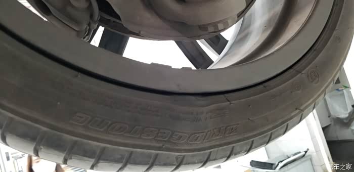

内侧鼓包,不举升的话,根本发现不了

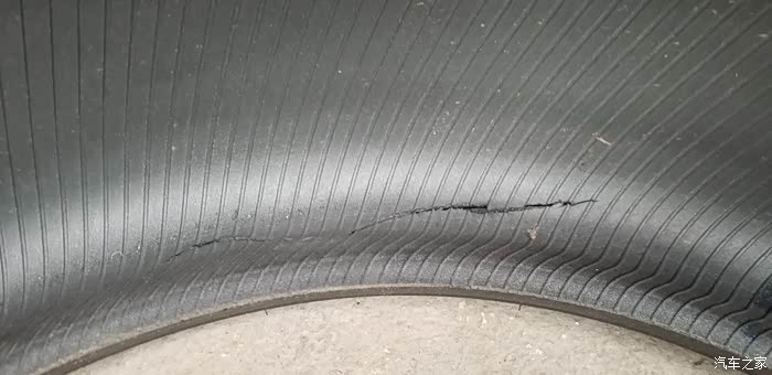

鼓包处的内侧已经完全断裂。裂痕长达20厘米

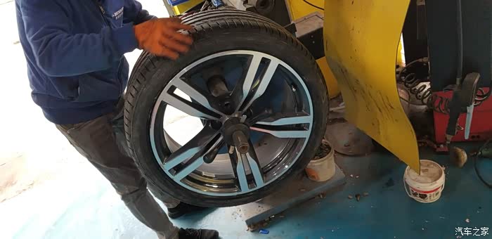

打动平衡,一丝不苟。
同款普利斯通245/40R20/99Y,顺便说下挡泥板,有效阻挡下雨天的泥浆,主要防止迎宾光毯灯头不被泥土覆盖。
