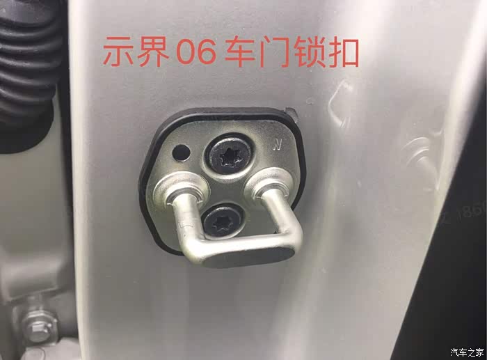

尽管本人短距离体验过这款车,但我感觉目前并不能草率的下结论。在此,我说说我从静态观察中的一些发现,这是第一篇,简单说说车门锁扣。

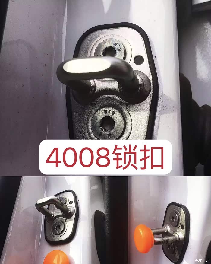

我曾发现过,标致雪铁龙EMP2平台的所有车型,装备的是同一款车门锁扣。

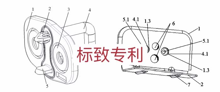

其貌不扬的车门锁扣,居然还是神龙汽车的专利技术,专利号CN201620034118.0,网上可查这项专利2016年6月29授权。

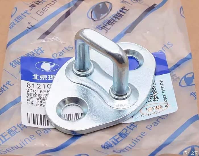

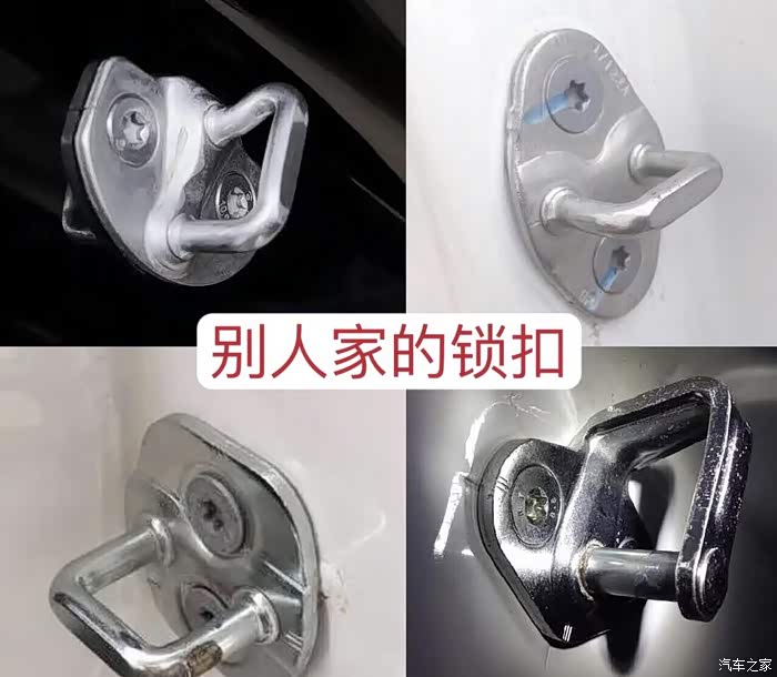

专利说明书可以看出,神龙(标致雪铁龙)这样做的原因是为了解决汽车车门锁扣无定位及预挂功能的问题。传统的车门锁扣装配到侧围上,需要先用螺栓预紧,再通过现场操作人员调整车门姿态确定锁扣位置,这种装配方式对现场人员的操作技能要求很高,难以保证车门姿态的一致性,并且费时费力,增加人工成本。
神龙的这个专利,锁扣下方包裹了塑料件,塑胶件上伸出两个定位销,工人可以先把定位销插入侧围的孔中,即使不打螺栓,锁扣也可以短时间不脱落。

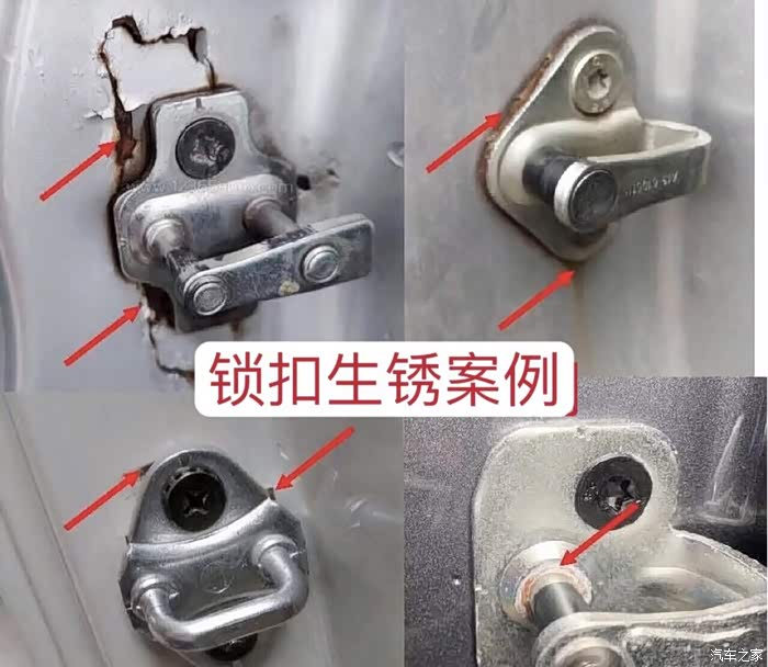

在我看来,车门锁扣上包裹一层塑料,还可以在车门锁扣和侧围之间形成一层塑料隔离层。
因为车门锁扣作为一个厚厚的冲压件,四周的零件毛刺会导致零件周边容易生锈,而且毛刺直接和侧围贴合的话,可能会划伤侧围油漆。使用塑料包裹起来,看起来精致,用起来不锈,可以一举两得。
