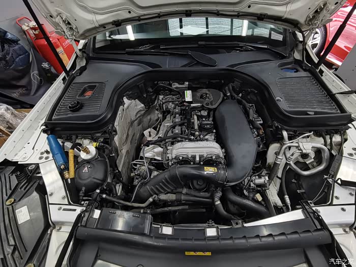

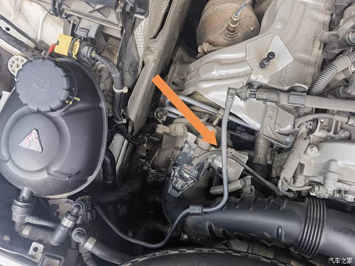

2019年9月的车,跑了十万了,5月洗车的时候,发现发动机的小水管断了(还好没有在路上漏水,不然麻烦就大了),4S店师傅让叫个拖车,于是打了平安的电话(50公里时免费的,这里应该有掌声!),很快拖车就来了,直接到4S。因为提前预约了配件,所以很快就更换完成,这里要感谢4S的伙伴们,效率相当的高!顺便检查了大里程数后容易出问题的地方,建议更换大水管、蓄电池(本身自动启停有好几个月都不能用了)、切断阀、通风管、防冻液。因为当时时间不够,就没有换这些东西,想的下次再说。
现在放暑假了,于是备齐了零件,约好了时间,直接到4S换了,顺便用代金劵把防冻液和雨刮器换了,现在开了几十公里感觉还行,只是一次在等红绿灯的时候,莫名其妙的息了一次火,过后又一切正常,不知道什么原因,再跑跑看看,但愿不是启动马达的问题,阿弥陀佛,千万千万不要再出问题了,小心脏难受... ...

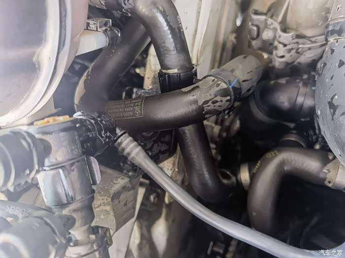

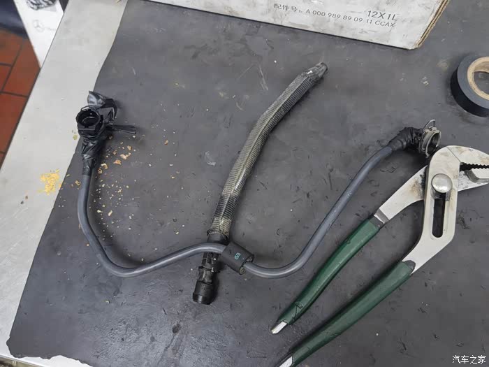

就这根管子,奔驰这个配件有点不厚道,如果出门旅游路上坏了,就真的想骂人了!

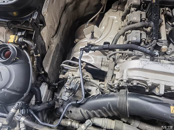

发现漏了又直接原位接上,用电胶布临时固定,还好漏的不多,不过手烫惨了!

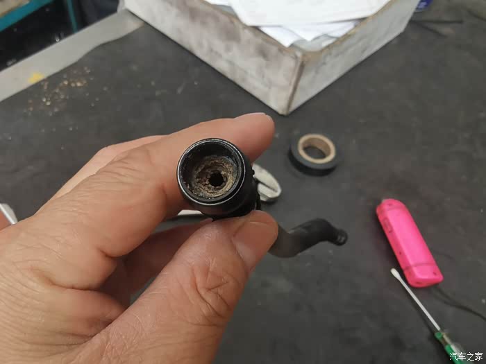

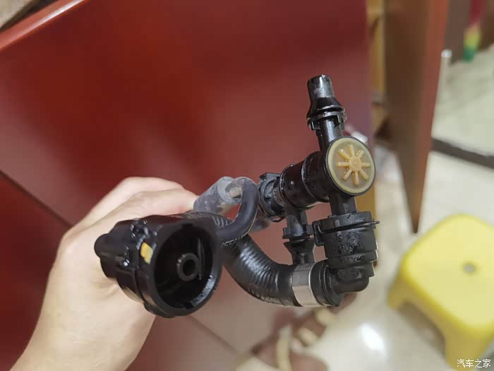

这个管子也堵了,干脆一起换了
坏件

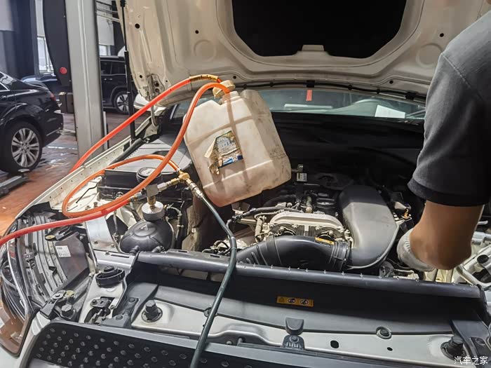

标准程序,抽真空

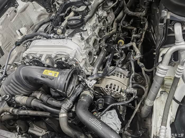

拆开的样子,大工程

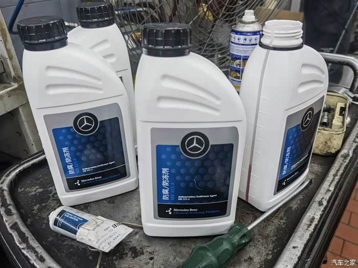

原厂防冻液6瓶

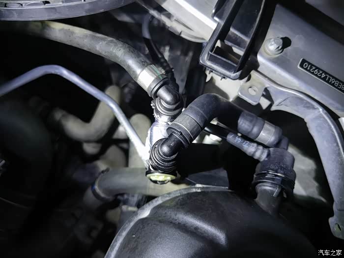

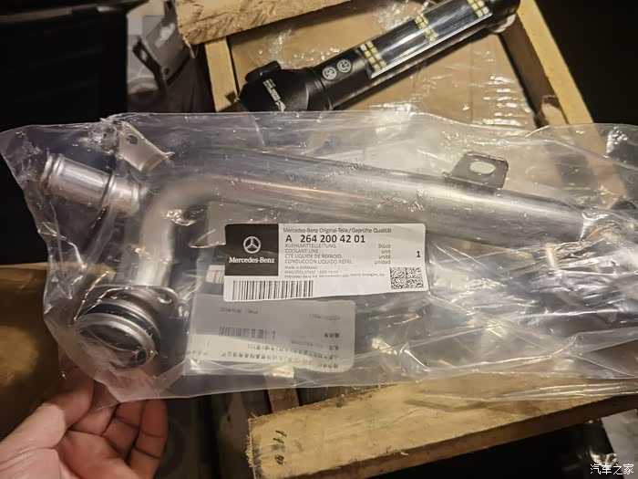

改进后铝水管,据说一辈子不坏。这个配件奔驰也不厚道,新款都改了,老款却不召回,该骂!

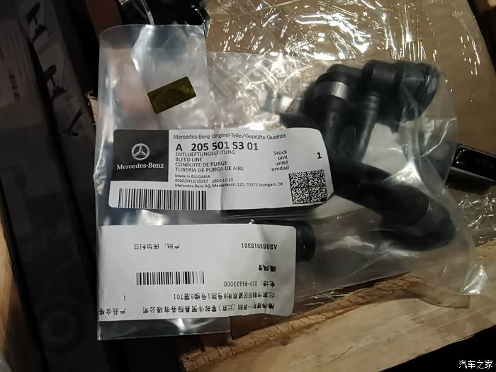

原厂通风管
