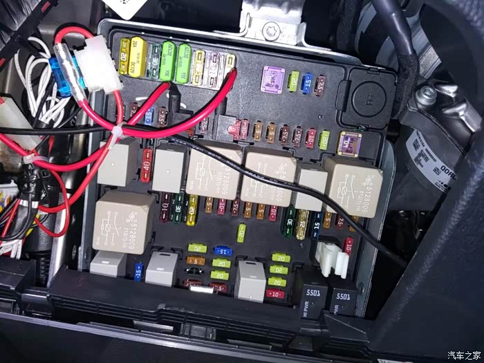

一般汽车的车内保险丝盒都是在方向盘左下角的,我个人喜欢隐藏式的安装,喜欢从这里直接取电。
当然如果要自己控制行车记录仪的电源,就要把线再延长一点到点烟器插座附近,这样比直接从保险丝盒取电更简单一点,可以不用购买取电器,不用关心保险丝是迷你还是中号。但是那样的话会有电源线露在外面不太好看。
如果不在意这个也可以从右边布线,一直到点烟器插座附近。

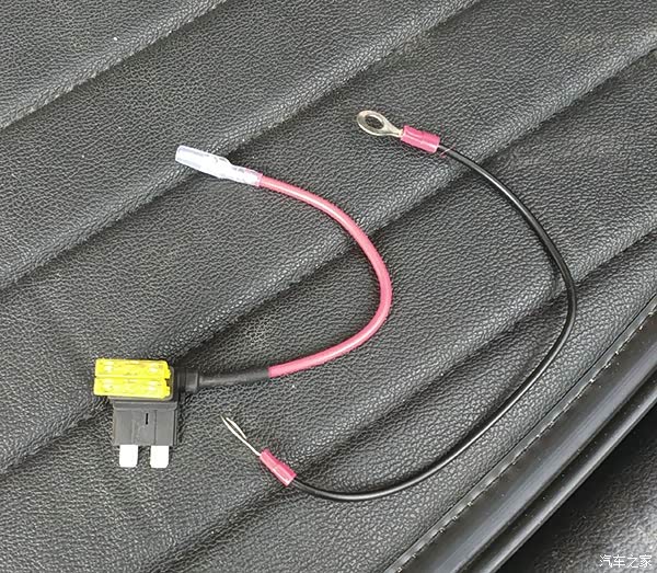

1. 从保险丝取电,我喜欢无损取电,所以事先网购一条无损取电线:
  保险丝  迷你取电器
我当时买了两条,一条是迷你保险丝取电线,一条是中号保险丝取电线,反正结构是完全一样的无非是大小的区别。
那条迷你的被我安装在车上了,现在中号备用,照片是中号保险丝取电线:
(我之前的老款奇瑞瑞虎用的是小号的取电线)

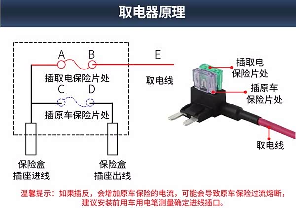

上面两个保险丝,一个是原车的一个是这条取电线要用到的保险丝,
这也是为了防止万一取电线这一路出现过载或是短路,不会影响原车的任何功能。
两个保险丝电流最好一样,以免出问题。如:一个原车是20A的,取电保险也要20A
行车记录你就点烟器插头内部还会有一个玻璃管保险丝,一般是10-15A。
个人认为比玻璃管保险丝电流大一点更好。

4. 布线方案,我一般都是左边布线:
有了以上配件和方案,安装的过程其实很简单了,另外只要有一卷绝缘胶带,一把钳子就可以了。
当然最好有一个类似银行卡的东西,用来把电线卡到A柱和车顶缝隙里面。

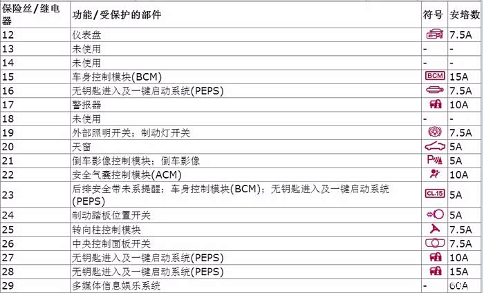

先查看汽车的电路图,找到一个汽车解锁后有电,熄火后停电的保险丝。
如果要记录仪全天24小时不间断工作,那就找到解锁和熄火之后都有电的保险丝。
如果要全天监控行车记录仪的tf卡容量要足够大!并且不能开高清效果,否则32G的tf卡也只能保存大约4小时的视频,所以不建议这么用。最好是支持硬盘保存的行车记录仪,要么效果设置得最低。
我观致5 2016款顶配,接的是这个:(从左到右第5个,第8个,我还另外安装了设备)
查了一下汽车电路图,也就是  17 和 20

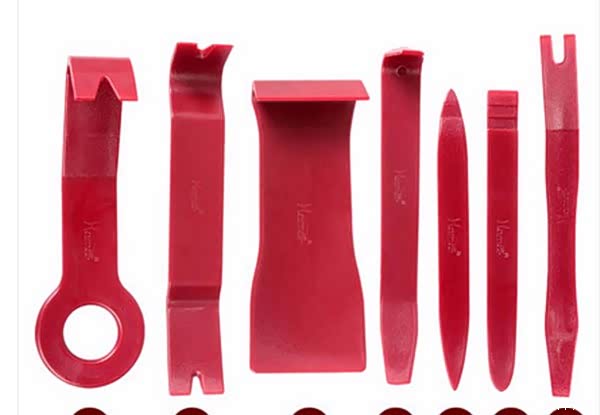

考虑到我是一个顽皮份子,汽车的拆拆装装不可避免,我买了一套塑料的工具,比起银行卡强一点。
偶尔装一下行车记录仪的,就不必买这个了。只不过把电源线塞一下,找个塑料卡片或是类似的东西解决吧。
最好不要用金属的东西,会破坏汽车内饰。

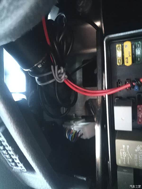

安装之后把保险丝盒附近的那些电线用“勒死狗”扎一下(也可以用铁丝,铜丝代替)

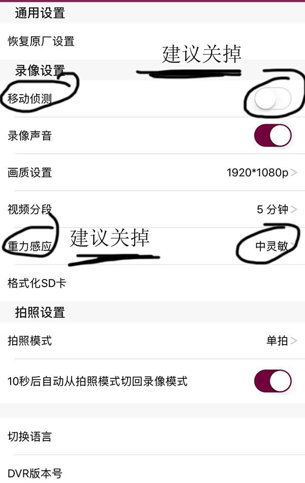

行车记录仪的时间什么的设置一下,还有无论哪个品牌基本都会有的两个设置要注意一下,
我个人建议关掉:
移动侦测:意思是说如果长时间汽车不动,镜头面前的画面一直不变那么就会暂停录像。
暂停录像的条件是:行车记录仪每秒录下很多画面,画面是100%一样的。可以一定程度上节省空间,
问题是会造成视频的中断,并且有时候会有误差明明镜头前的画面已有变化,机器就是没有录下来,
我个人还是建议关掉,以免漏下重要的画面。
重力感应:意思是说你有急刹车的时候,前后的视频不会被自动覆盖。
这里可以设置急刹车的程度,像是2秒内从 100km/h 到 30km/h  或是 1秒内从 90km/h - 60km/h
行车记录仪感觉到的冲击力大小。
如果设置灵敏度最高,那么只要有一点点急刹,录像就不会被覆盖掉。
后果就是没多长时间之后,你TF卡就满了,行车记录仪就再录不进新的视频了!!
      我个人还是建议这个功能关掉,真没什么用!!!
如果怕视频被覆盖掉,在出事故之后马上把TF卡取出来,换上另外一张TF卡就可以了。车上另外备一张TF卡就可。
像我这个1080P 超高清以上级别的行车记录仪:LS400W Plus  32G的卡,可以录大约4小时的音视频资料(声音也录)
如果长的是超级长途自驾游,就要备一张TF卡,如果前面有好玩的视频,4小时之后就要换TF卡才能保存4小时之前的行车视频。
