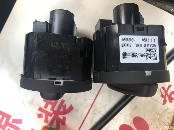

这个开关也不知道是不是原厂的,反正是抹了标了,先上图大家看一下。
左边是原车的,右边是自己买的,还带个镀铬条儿,看来这车能省的都省了

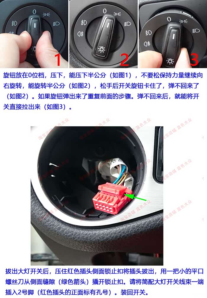

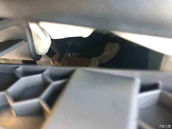

从上到下去敲开侧面板
首先拆除侧面的塑料板,用好一点的撬棒撬塑料板的上面,慢慢的把侧面的塑料板拿下来。

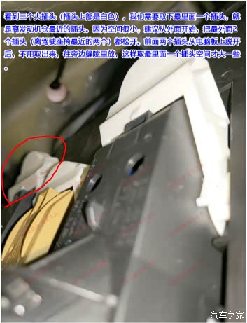

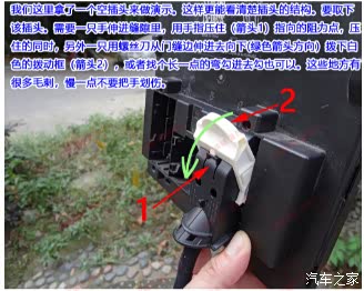

三个插头,空间较小,不是很方便。

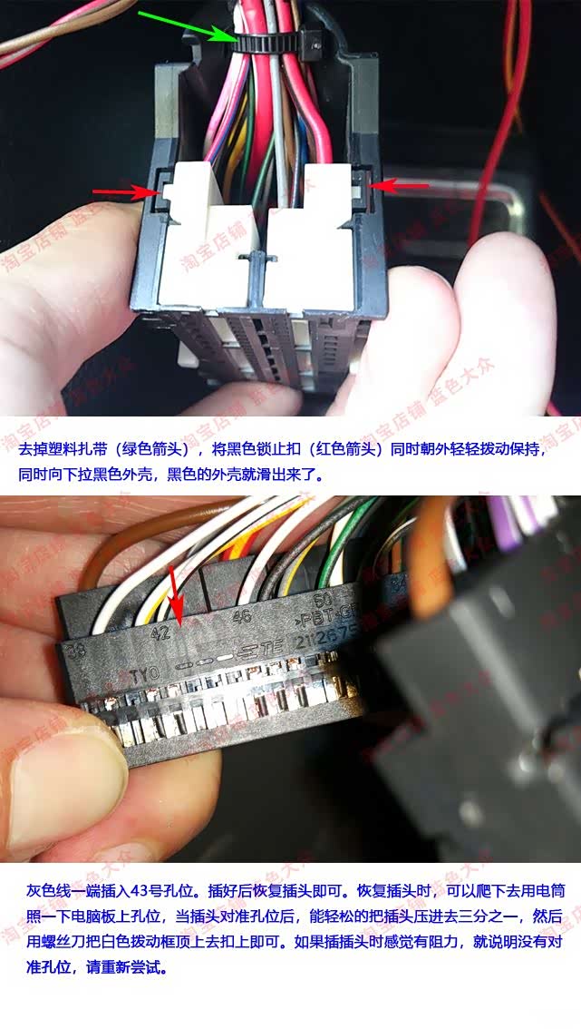

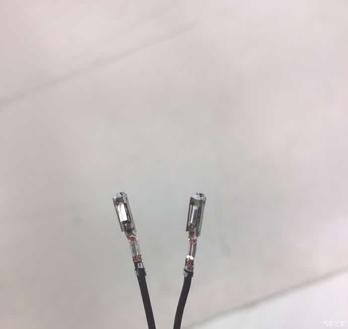

连接开关与行车电脑的线,线的接头是有方向的,一看就会

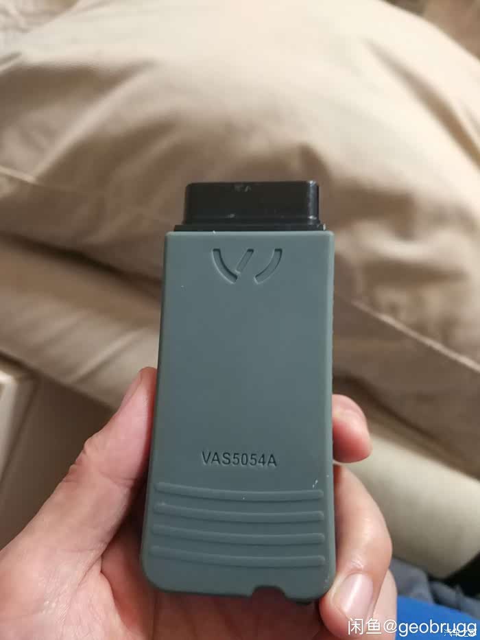

刷隐藏的5054头,大众奥迪汽修应该有
接下来就是合理的布置线的走位,我把这个小的细线和行车电脑主线用扎带帮在一起,合理的避开保险开关。
按照原来的方式复原就可以了。
开关安装后卖家免费激活并刷了程序,什么锁车自动升窗,锁车鸣笛,运动仪表,转向3变5,刹车灯全亮等等,不多说了,有的是实用,有的纯属给自己看的小装X
