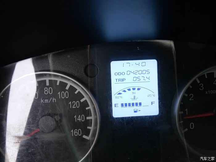

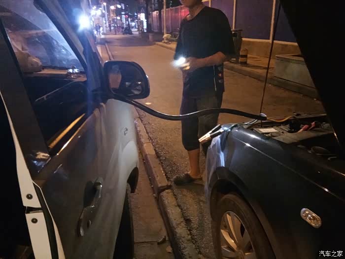

这次大毛病来了-----通过街道口修地铁的那段拥堵路段时,发动机开锅了,水温一度到了120,把我吓坏了,赶紧把车停在一边,在网上查了下攻略----开着热风档,把风量调到最高,让发动机高温吹出来,结果温度没降多少,电瓶的电用完了(车子发不着了)打电话找人来修。当时搞到晚上10点多也没搞好,只是说水冷却系统不循环,师傅叫我第二天开到他店里弄,(PS:那天师傅用他的车的电瓶给我过电发着了车,然后叫我慢慢开回去,温度高就停到路边等,温度降了再开,路上开锅N次,不堵车的路上温度终于正常了)。

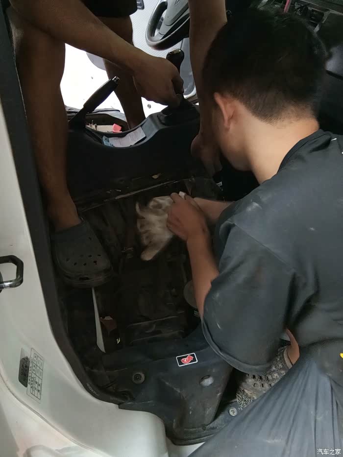

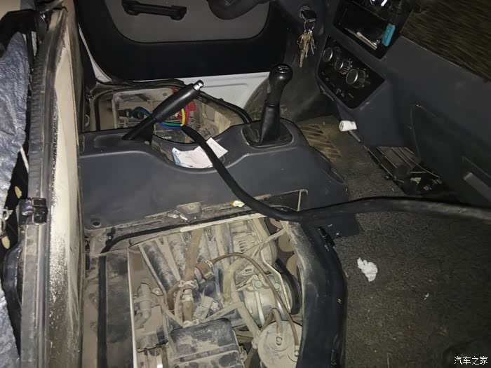

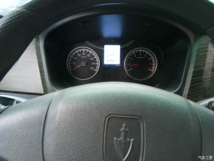

然后叫3个学徒修我的车,要拆挡把下面的什么东西,又是拔又是扯的折腾了半个多小时,后来拆下了个东西,那师傅看了下,又拿到水里洗了下就装上了,说是修好了,结果仪表盘上显示“ESP”三个黄字,仪表盘上不显示水温了,后来师傅说是温度传感器坏了,他那里也配不上叫我自己买。现在心中一万头草利马奔驰而过。。。。。
温度到120的时候没机会停车拍照
师傅在过电发车

学徒正在拆
