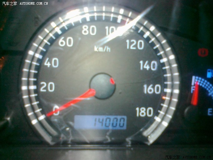

1、里程表显示14000公里那是因为之前在1200公里时间换过仪表盘。

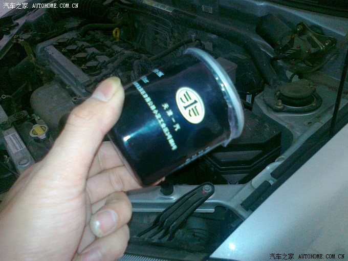

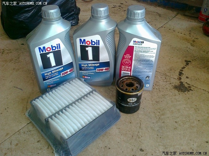

2、打算换的机油、机滤和空气格
机油过滤器

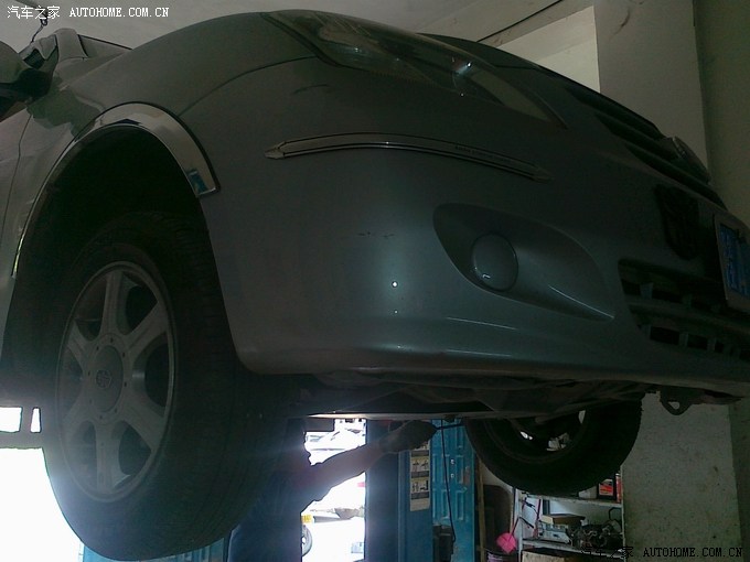

3、小五上举伸机

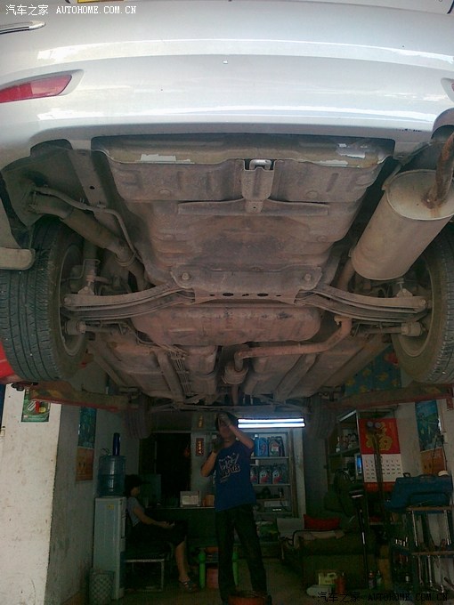

4、尽管2年多才跑了15000公里,平时也注意清洗底盘,但底盘还是比较脏,不过因为已经喷了加厚的德国汉高底盘装甲,所以脏也不用怕

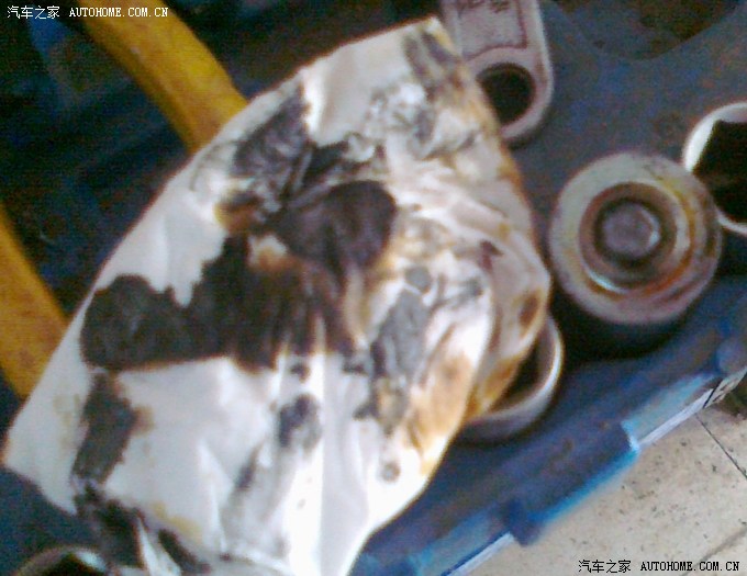

5、4S店是抽机油,朋友的店里是放机油,究竟哪种好呢?个人认为还是放机油放的干净,其次放还可以清理放油螺丝上磁铁吸附的铁粉,这些铁粉如果混合在机油里,对发动机汽缸、活塞、活塞环、曲轴、瓦片和气门部位那可是致命损害。那么4S抽机油就不会清理到这个磁铁螺丝上的铁粉,而这个螺丝5000公里究竟会吸附了多少发动机运转时产生的铁粉,看下图的纸巾有多黑,就不难得出结论了。纸巾旁就是擦干净的放油磁铁螺丝(由于手机没近摄功能,图片有点模糊,各位看官就凑合着看吧)
6、尽管本人开车很小心,但有些特殊路况已经无可避免“刮底”,发动机护板上的刮痕,充分诠释了,如果没有这块锰钢板,被刮的可就是波箱咯。所以个人认为,安装发动机护板非常有必要。

3、2升全合成机油350块,原厂机油格35块,原空气格不算脏,朋友建议没必要,所以没换,手工费免费。
总计费用:385块。
3瓶那个机油怎么要350?这是啥货?看着不是行货啊,怎么这么贵。

这上面才3瓶呢,应该是3L都不到吧。。。。在说了,我们这个车这种的加三瓶就已经够了,没必要多加那一点点。3瓶已经在刻度线之内了。没有任何问题!
行货一瓶都木有这么贵呢。你这玩意还真是贵的一比呀!

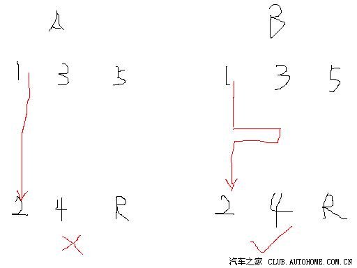

关于2档难挂的问题已经是很多人遇到的,包括我也一样偶尔会遇到,不过经过我仔细琢磨加上”坛友加黄油”的办法,我觉得,不好挂的根本原因除了是新车外,似乎也跟挂档方法有关,现将我的挂档方法公布如下,不知道对你们是否有帮助,反正我每次是都挺好挂,至少说挂个10次8次的,也许只会有一次不好挂。基本就是这样。
首先一挡换2挡,发动机转速不能高过2000,其次应该是在1档提速起来后松完油门,转速回落一半后,车还在滑行时,迅速踩下离合器,摘一挡到空挡(左右的)中间部位,再往左挂2挡,这样就比较好挂。我每次也都是这样,感觉就是故意晃一下手腕。如果直接直上直下的一挡换2挡,肯定是不太好挂,如下图:先摘挡再往右回位到空挡...
