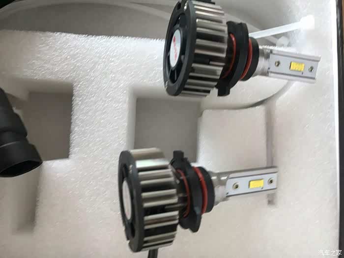

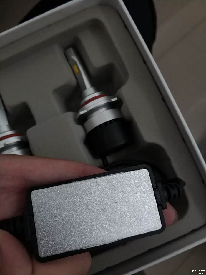

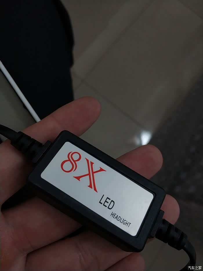

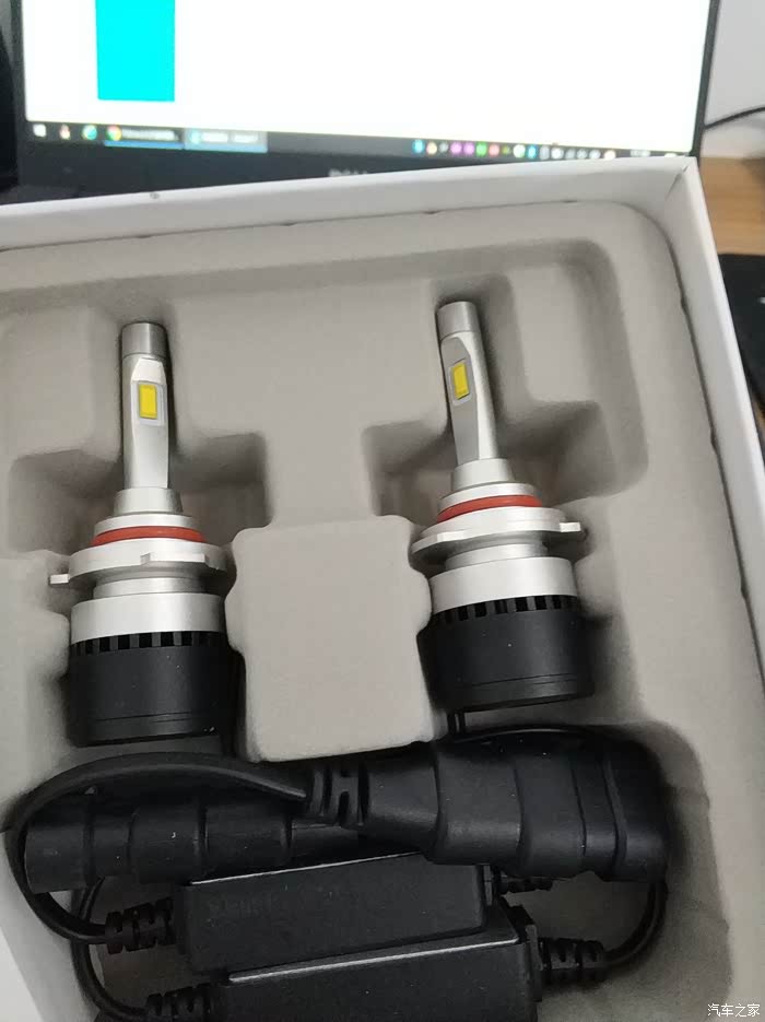

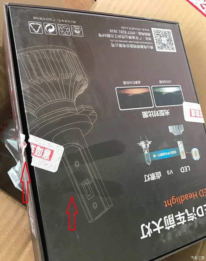

购于某东自营,收到货封条是开的,其实这货就是没封条,这吉详如意是某东自已的封标,可见这产品的产品理念,品质如何了,另外盒子上全是灰尘,我拿了一下,一手灰
盒子上没有产品条码型号的标签,所以也就没有什么三码盒一的说法了
有合格证,如果出厂日期没有提前标码的话,那就证明某东的货仓灰尘太大了

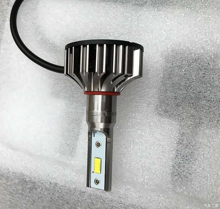

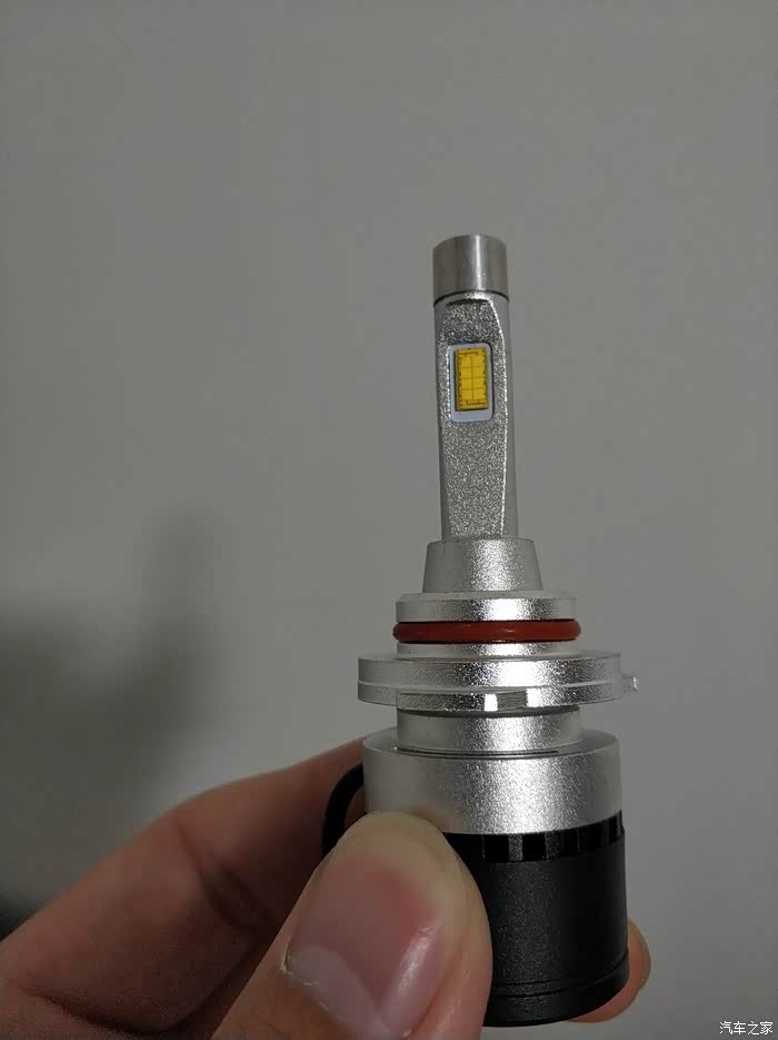

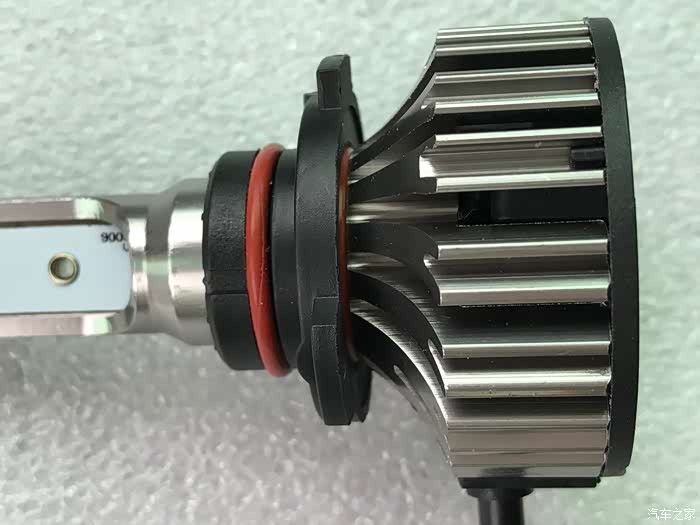

看这卡环的做工如此粗糙,而且居然用塑胶,我差点被这卡环气晕,后面继续看

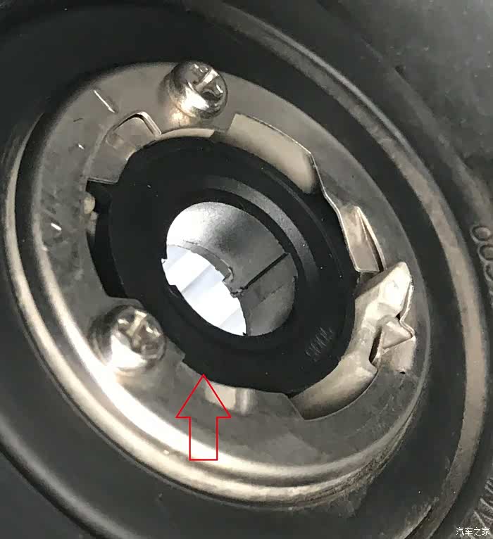

有没发现什么?装上车,调好角度,居然发现灯罩上掉下很多小胶粒,仔细一看,原来是卡环上面的齿位烂了掉下来的,这种品质我是不敢用了,二话不说拆下来
悲剧来了,居然只拆下灯,卡环留在大灯座上了
后面只有重新把灯插入一半,慢慢的反卡环旋出来,另外,这个9005的接口,与原车的不是很对位,估计是模具没开好吧,国内灯厂大牌子,山寨做工。

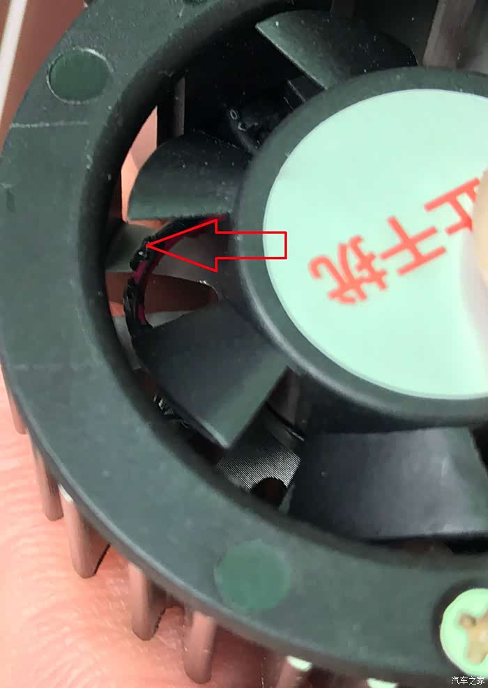

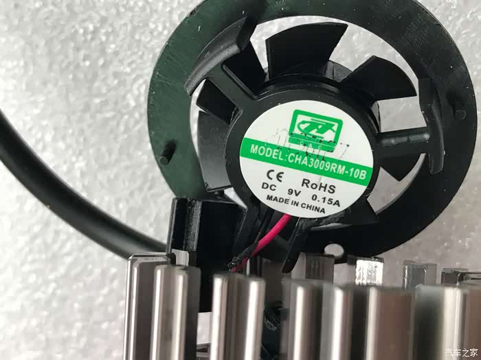

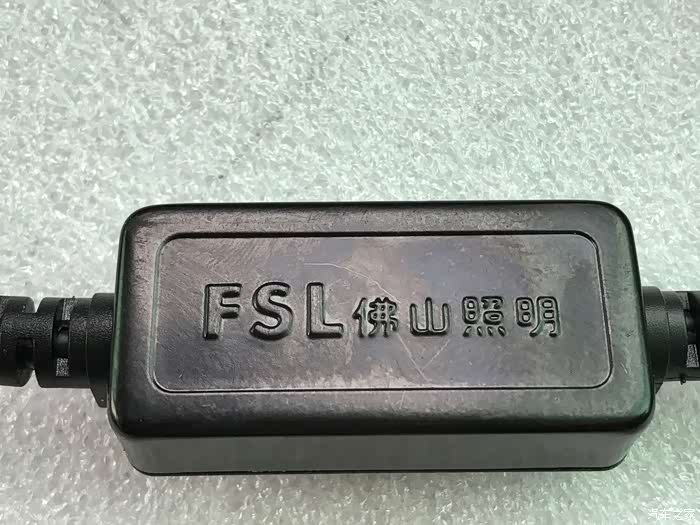

灯拿出来,无意中看到风扇那里的线,以为是烧坏了,就拆出来看看
原来是打胶没打好到处粘着,估计山寨做坊代工的
不知道什么牌的子风扇 ,能不能撑个半年是个问题,要是散热不好,你知道LED的热光率有多严重,

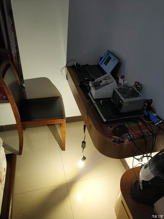

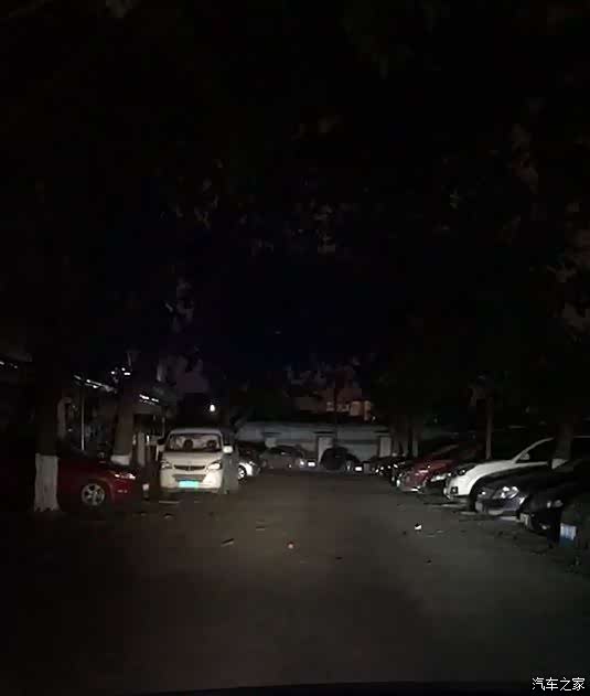

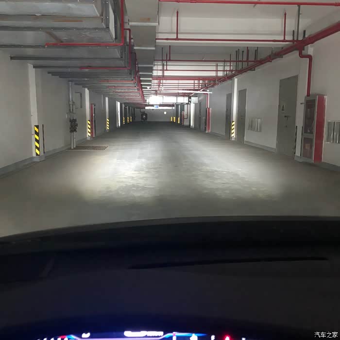

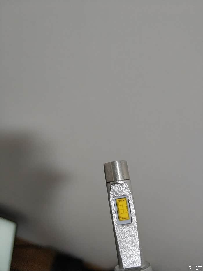

左边是飞利浦的卤素灯泡,右边是此LED灯
中心点,看上去LED是亮一些,但从光形和效果,我还是喜欢卤素灯
