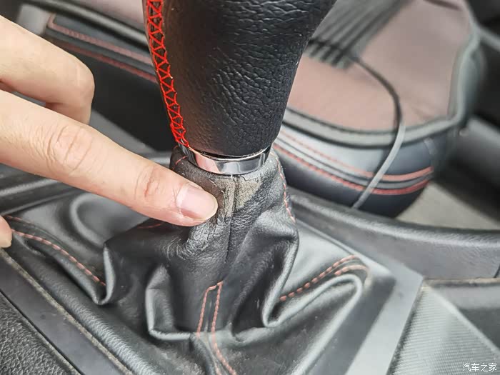

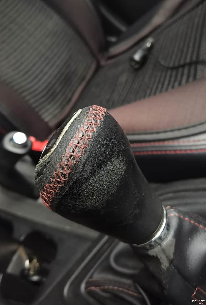

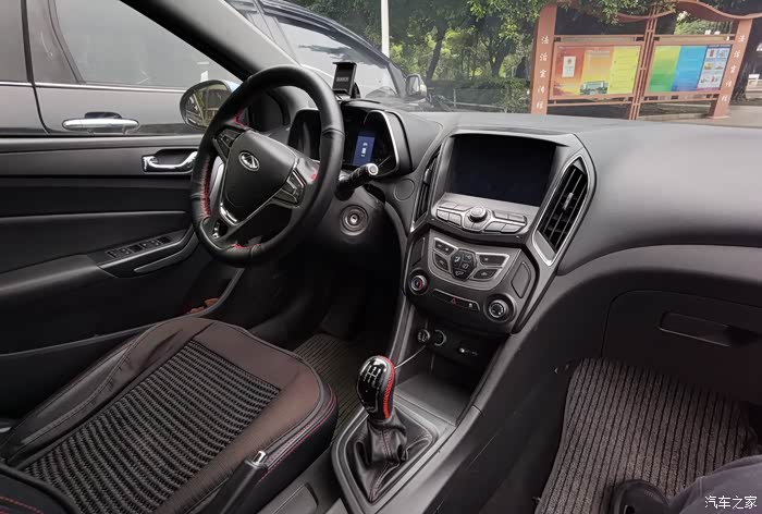

要说艾瑞泽5陪伴我已经快6年,除了方向盘,被我“盘”得最狠的地方,应该就是档把了。但最近有次开着出去的时候,换挡时居然被剌了一下手,一看,是档把的镀铬塑料已经磨没了,塑料片直接翘起来,给我扎了一手。
当然,除了这下扎手之外,平常开也发现那层人造皮已经开始脱落,外层皮磨没了的地方几乎都是小黑皮,经常开得一手都沾上了小黑点。
那还等啥,换掉呀。
这个脱皮就是让手黑的地方了。
在拇指的位置非常明显的剌手感。
两个不选择,忠于原厂
首先,有两个方案被拒绝掉。第一是套档把套,这个有考虑过,但因为艾瑞泽5的档把头已经偏大(其实方向盘也是,偏粗一些,但是方向盘套在好几年前就安上了,起到的保护作用更大),再加上档把头已经基本废了,没啥再保护的必要。
第二,换成类似跑车的平头档把,那样感觉会更有手动挡那味儿。但是看了很多家,都没有我觉得满意的造型,仔细一想,忠于原厂,还是算了,不想搞这些,老实买原厂,别作死。
安装过程只要出点儿力气

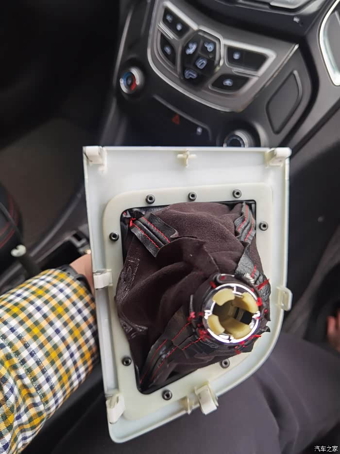

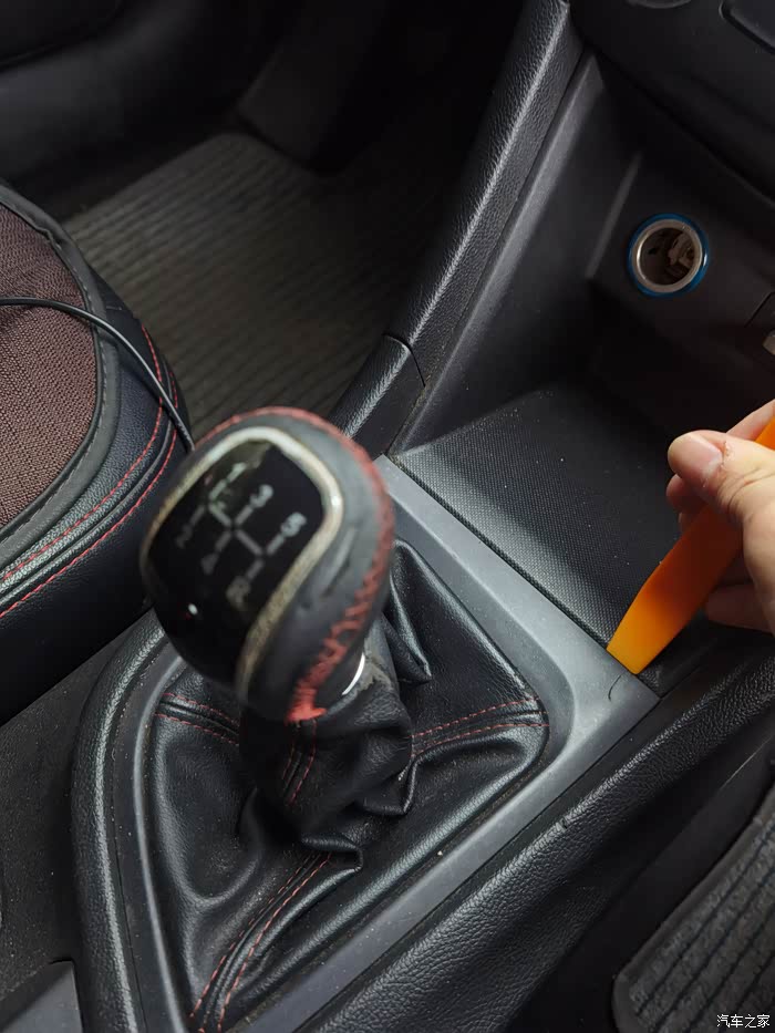

安装档把非常简单,买来的档把头+撬棒带好就行。剩下的就是力气——大力撬开面板,大力拔出档把,再大力摁回去就行。然后拆装的过程中发现,原来底下这层皮,也有很大的磨损了,看来下次要连着面板+皮一起换掉(面板应该是某一次送修的时候被掰出这么个裂缝的,不影响使用,无所谓了。
撬棒下的这个地方,是又一次修车的时候师傅弄裂的,无所谓了,不影响使用。
拆出来之后光秃秃这一条,还挺丑的。
卡扣所在位置,给想要diy的兄弟们参考一下,到时候别硬掰掰断卡扣。

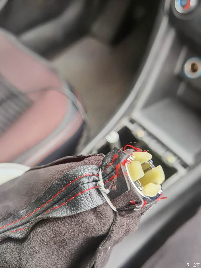

这根魔性的铁丝……就非常的敷衍。
拆下来的档把头,还有些铜绿的颜色在里面,全是岁月的痕迹。
装好后发现这层皮也是掉了一块,有碍观瞻,找天给它换掉。

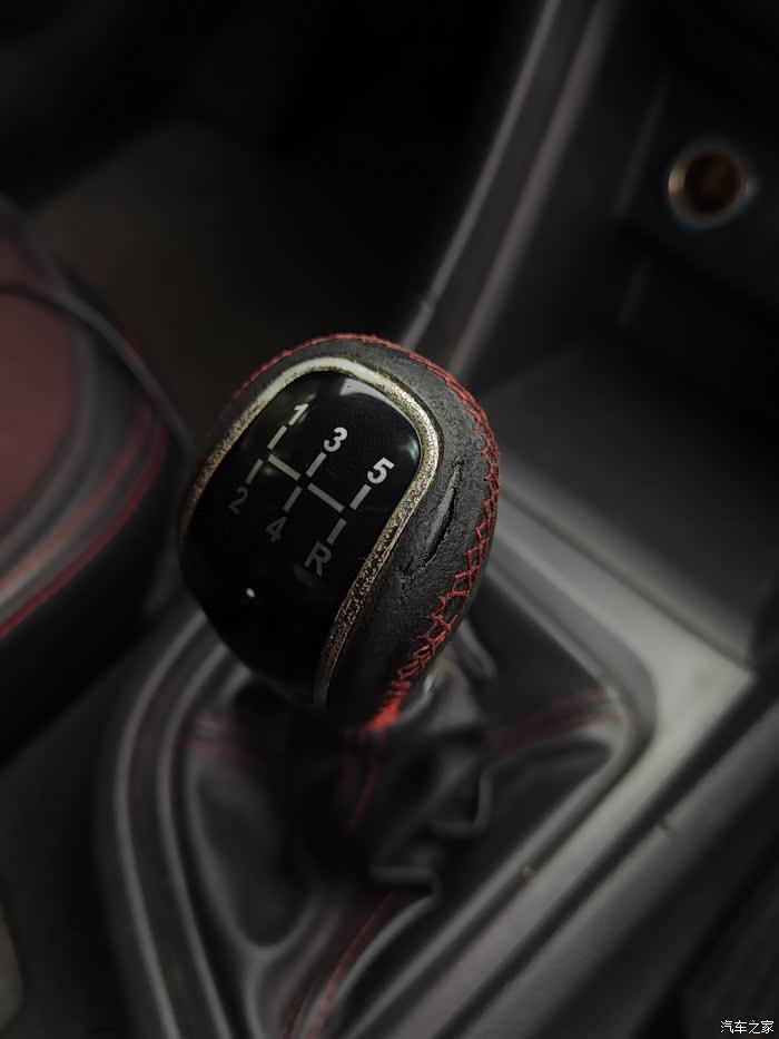

换好的样子,新的档把,其他都是旧的样子,忠于原厂吧,别整各种幺蛾子。
