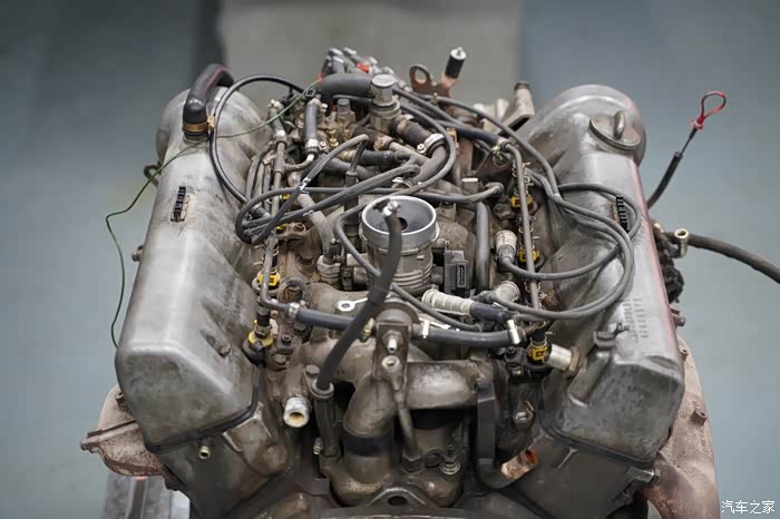

大V8心脏掏出来了。

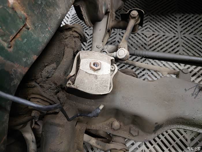

发动机机脚已经压塌了,需要更换。

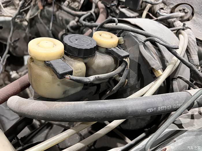

刹车油壶需要洗刷刷伺候。

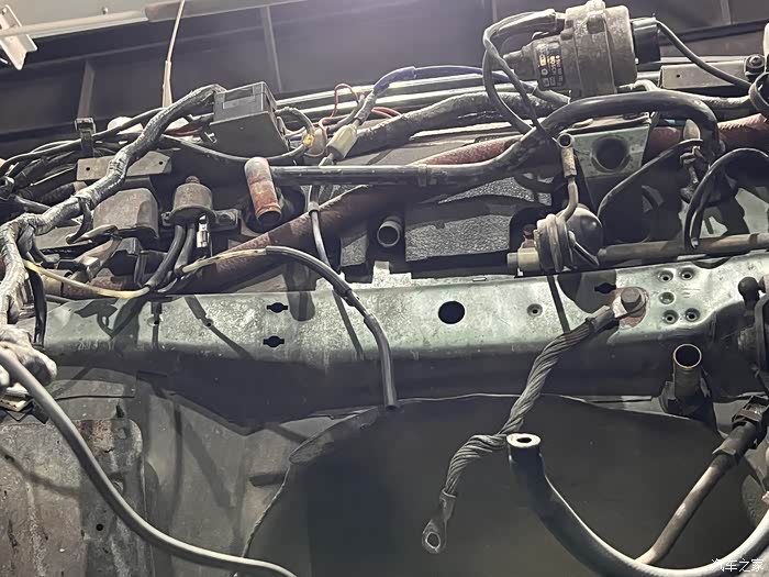

散落的线束需要逐步整理。

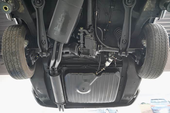

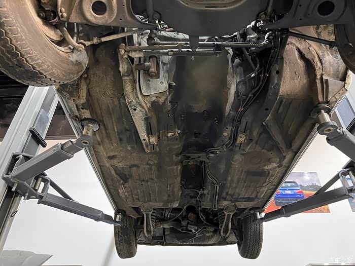

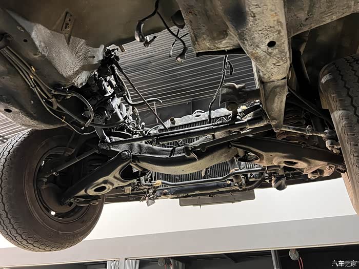

底盘还算规整,没有腐蚀的太厉害,清洗做底盘装甲即可。

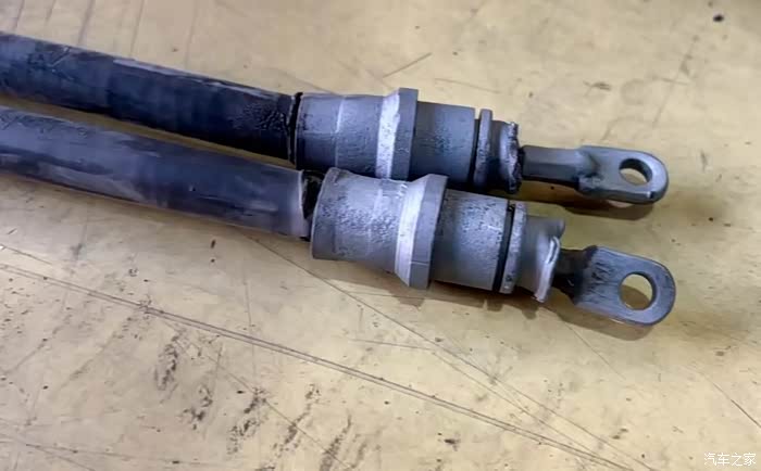

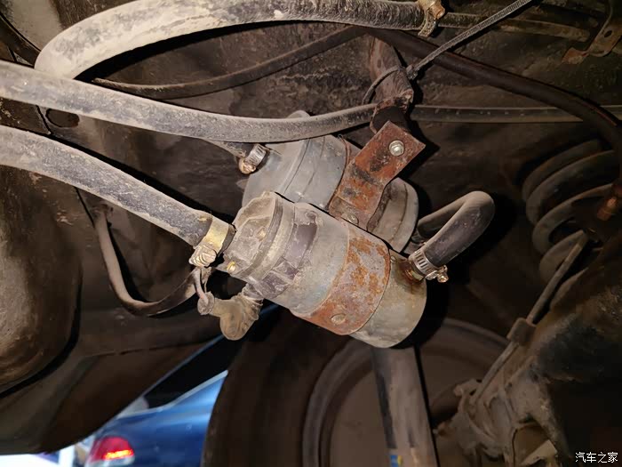

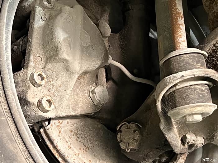

后桥渗油比较严重,油泵也有漏油迹象。
漏油的后桥减震器来个特写。
油泵没有买到原装的后来找了替代的完美解决。

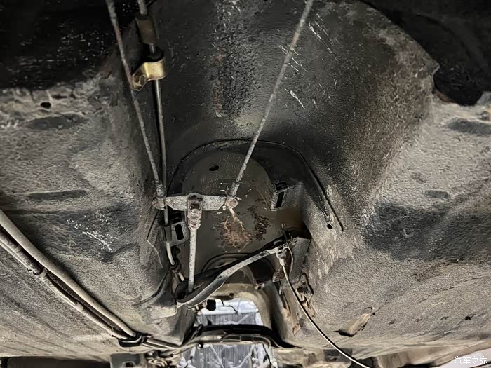

底盘手刹拉线每个细节都要处理到位。
元宝梁上面油渍也是非常多了,油渍清洗掉以后还要做防锈处理。

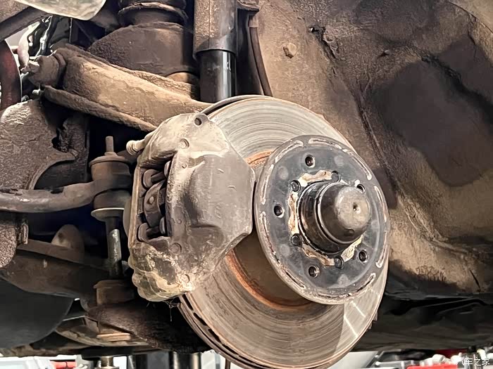

后桥的状态也不是很理想。
刹车卡钳油封都需要更换了。
刹车盘还好,寿命还不错,翻新下可以继续用。

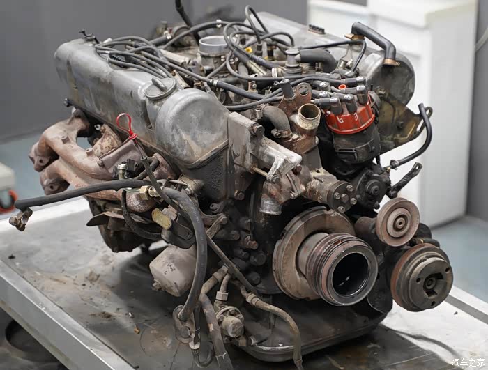

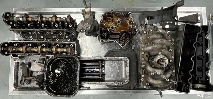

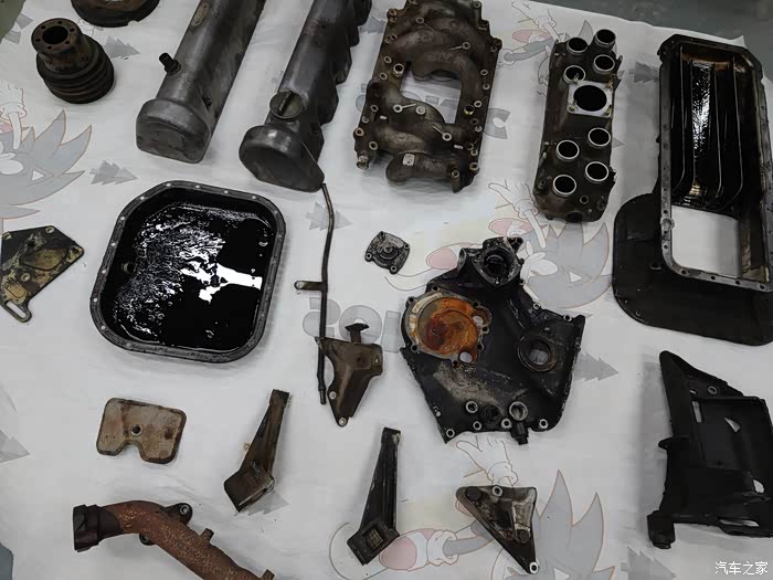

发动机上手术台,大致观察下开始分解。
多角度记录,最怕到时候装不回去。

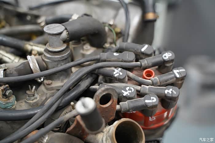

分缸线的位置标记,虽然最后发现这个也是不对的。

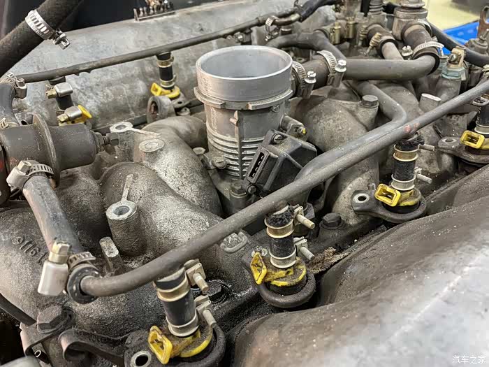

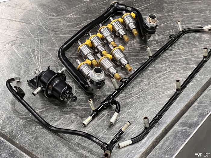

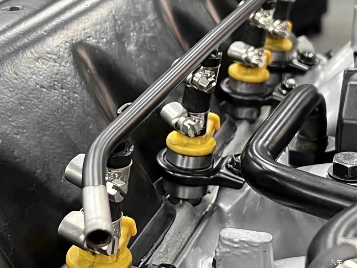

进气支管上的喷油嘴及油嘴导轨。

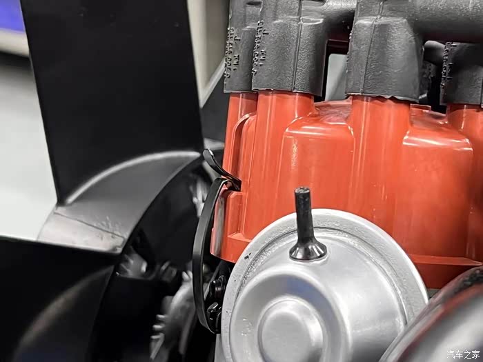

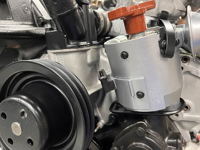

红色箭头的是分电器。

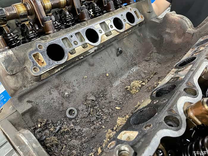

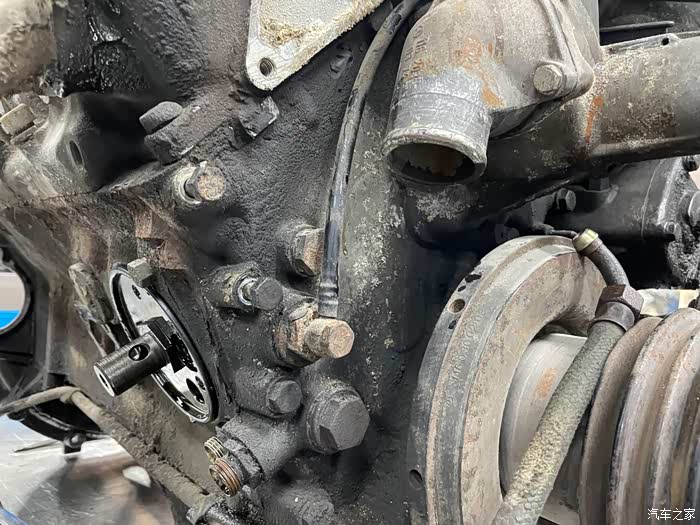

油泥厚厚一层,刮下来可以捏人了。

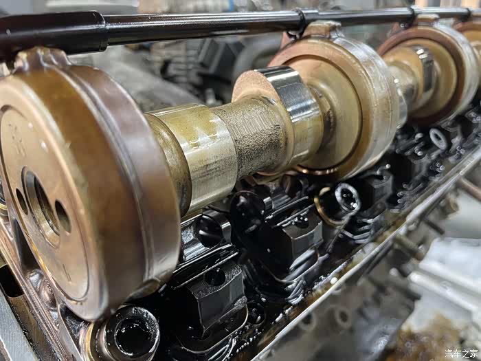

够复古的凸轮轴。
夹角隐蔽位置里面垃圾也不少。

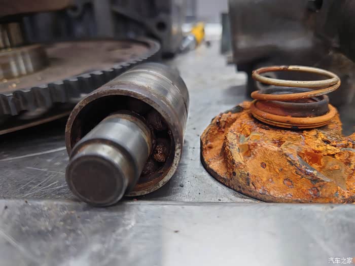

虽然有新的水泵,好奇心的驱使下还是把它分解了好看个够。

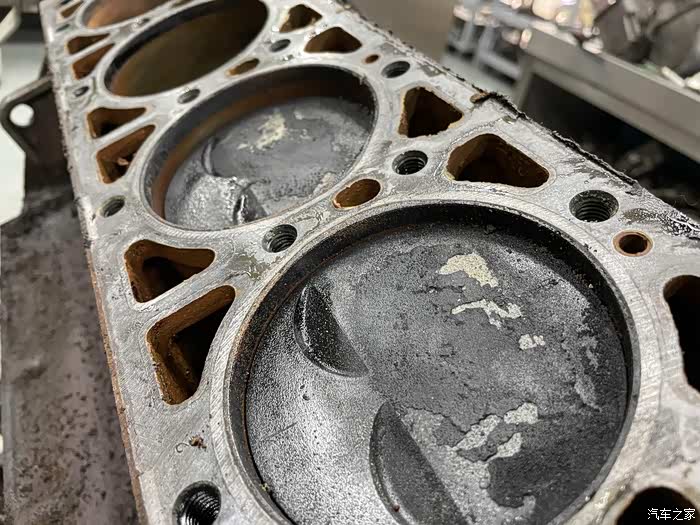

活塞顶部还算可以的,积碳不是很厚。

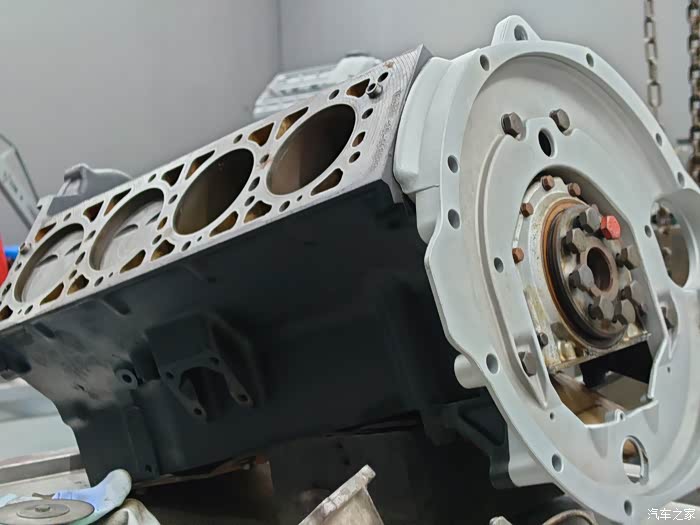

机器分解完毕。

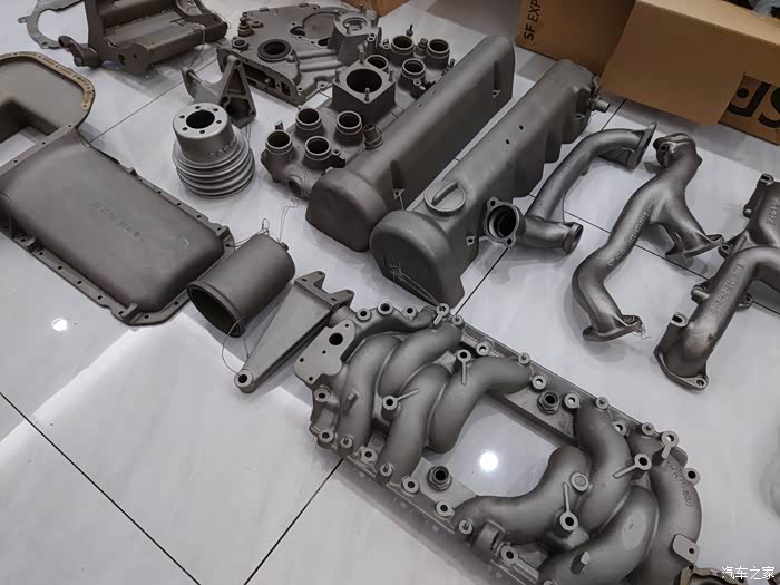

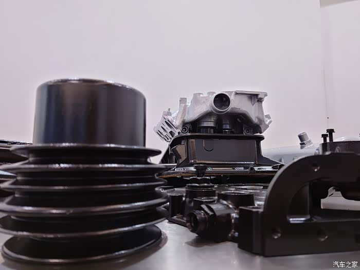

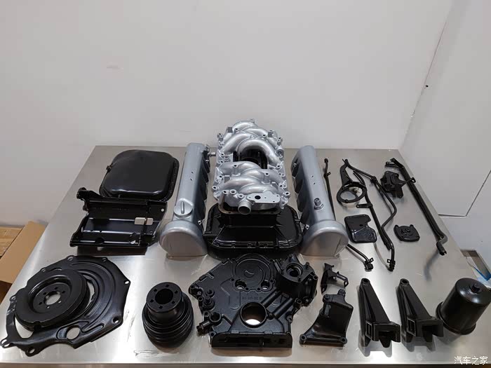

接下来就是分门不同的金属不同的部位进行对应的翻新工艺,严格按照原厂防锈标准。
现在看着脏兮兮,处理完就亮晶晶。

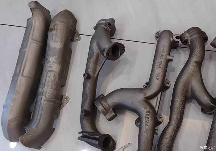

第一步表面污渍锈迹清理干净。

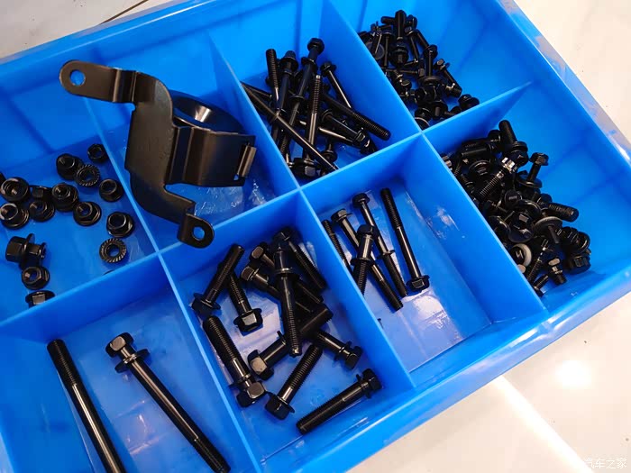

排气支管及隔热罩采用的镀锌工艺,优点就是耐高温。

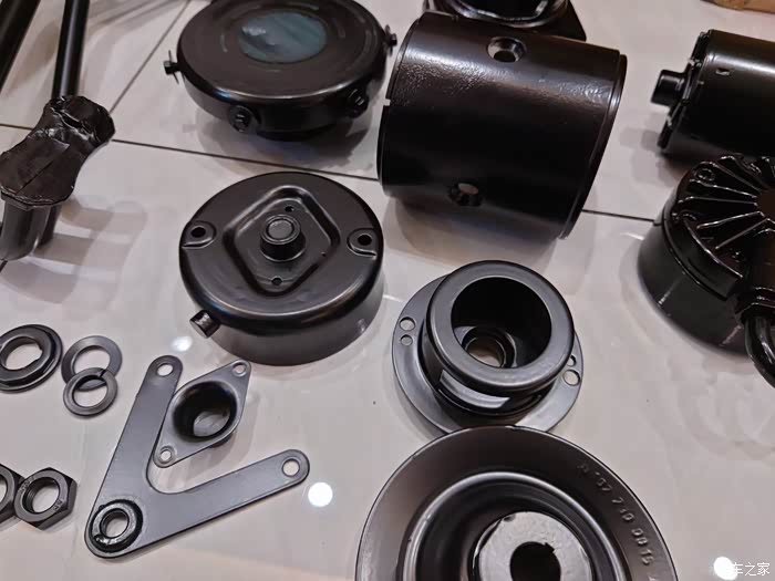

其他部位的基本都是电泳工艺。
工艺品既视感。

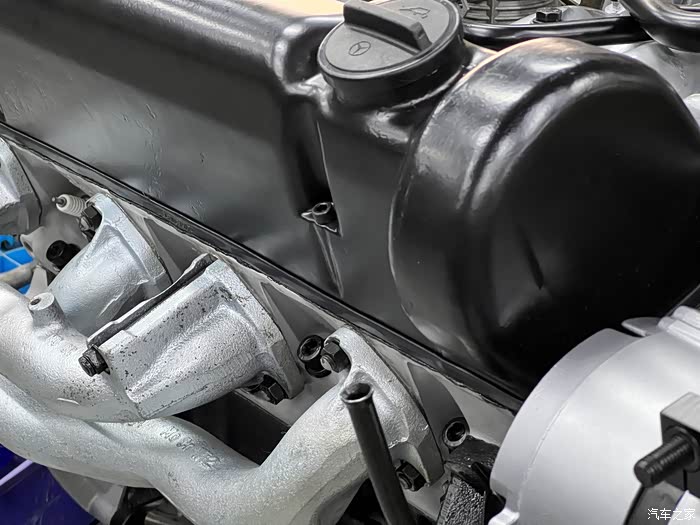

发动机表面处理干净上专用防锈涂层。
活塞笑起来好可爱。

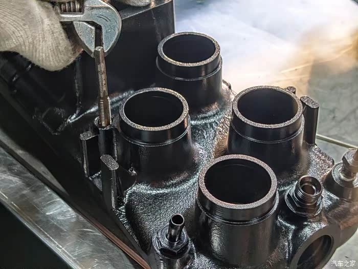

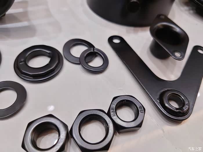

电泳液浸润后螺丝的螺牙需要重新做出来。

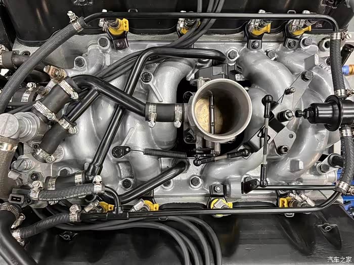

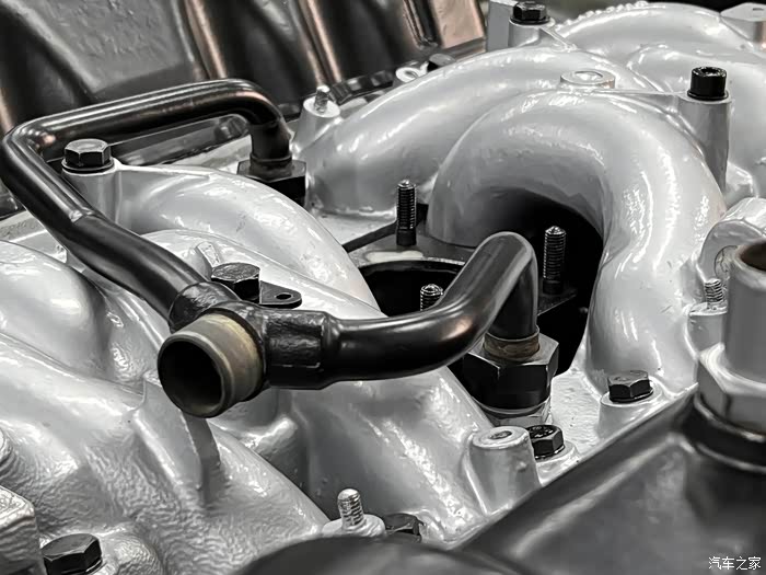

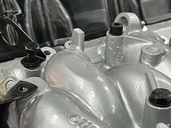

进气支管同样处理,只是牙的公母不一样。
电泳防锈处理过的螺丝待归为。

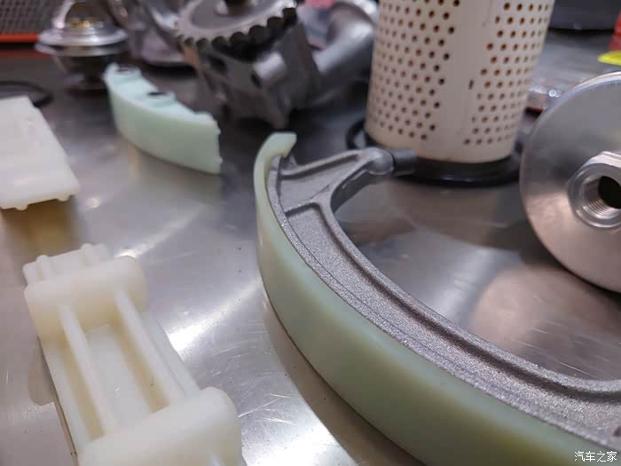

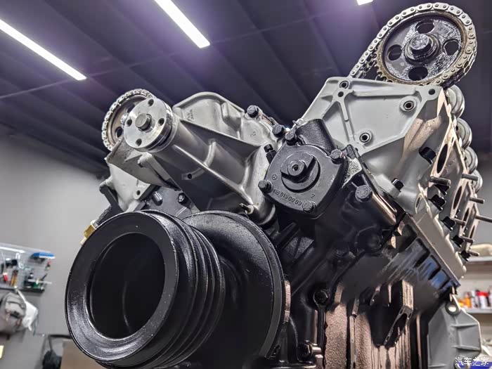

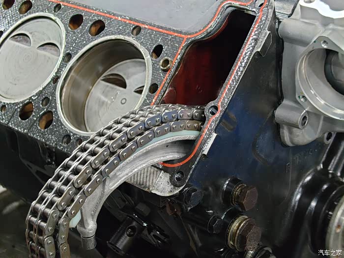

全新的缸垫及链条和导板。
机器陆续装配,老车最麻烦的就是配件跟进。
原厂机器配色。
银黑搭配审美到位。

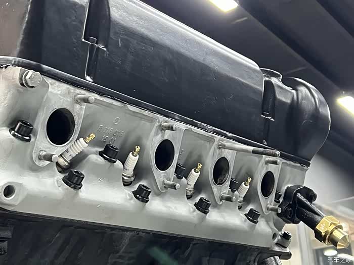

待排气管垫敲完就可以装了。

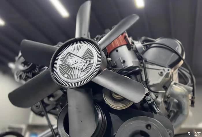

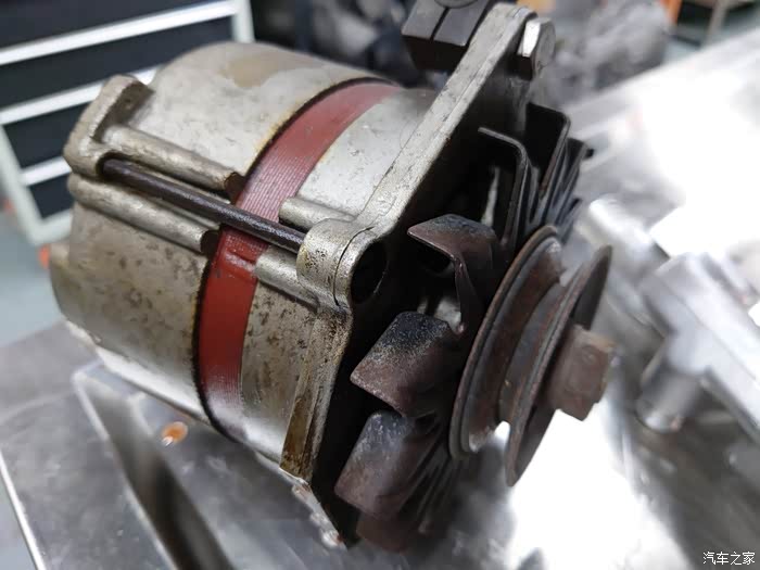

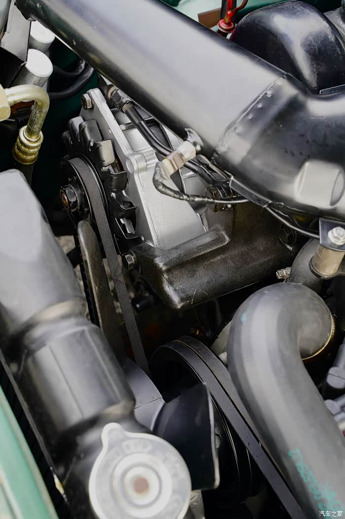

发电机扇热叶片造型挺别致。
启动马达的壳及各种附件。
螺丝螺帽垫片就不一一例举了。

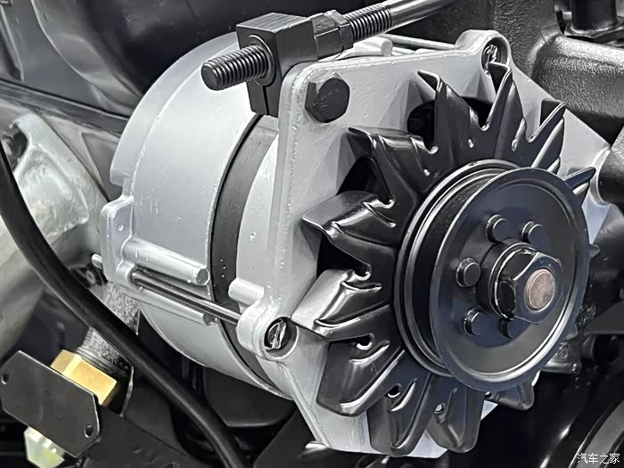

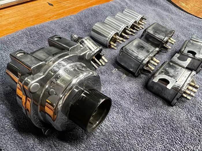

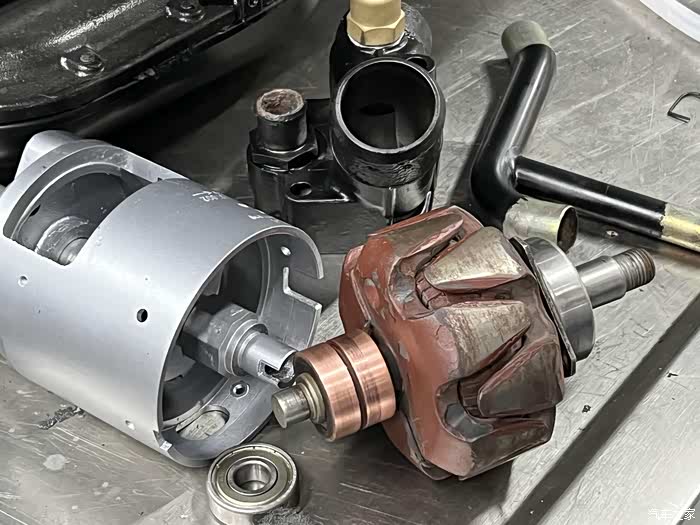

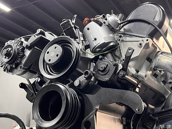

发电机及启动马达维修,老车修复机械方面要尽最大努力保持其原装外观。
发电机线圈绕组都换完了,碳刷什么的就不用提了,性能及外观不输全新。
裸机基本装配完毕。

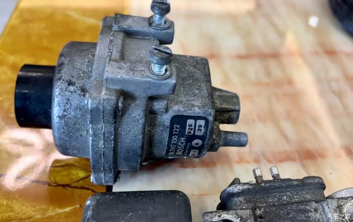

机身附件挨个处理,这个是分电器。
喷油嘴有轨和泄压阀and喷油嘴处理完毕的样子。
干净利索。

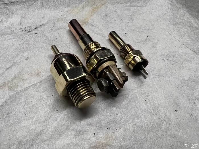

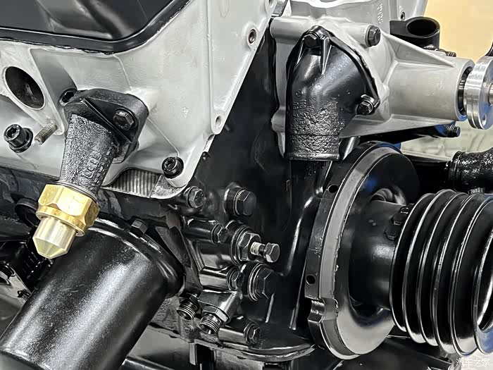

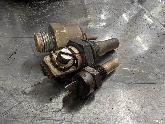

三个温度传感器搓澡前。
搓澡后。
这样和发动机才配。
开始逐一复位。
发电机复位。
50岁那会的搓样,哈哈,现在已经是精神小伙了。

节气门得再刷刷,不衬了。
这张比较显眼。
防锈处理不放过任何一个螺丝及卡子。

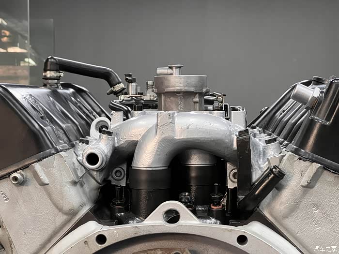

进气支管到位。

分电器盖及扇叶。

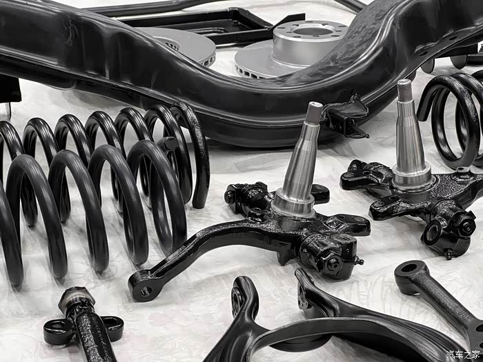

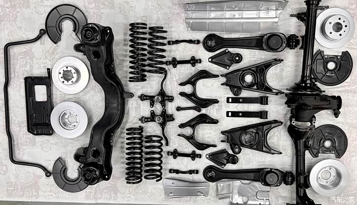

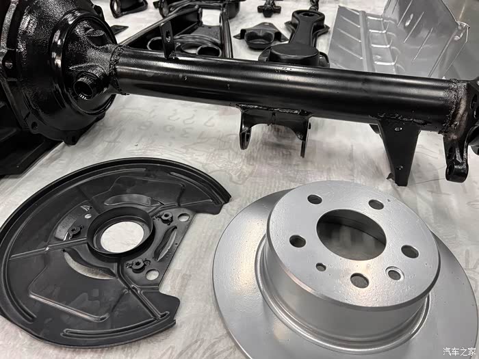

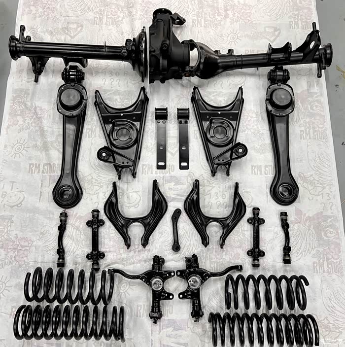

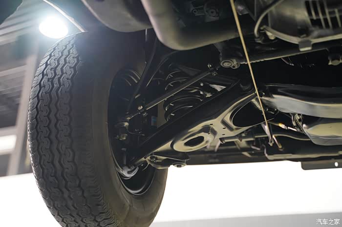

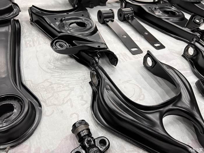

全新底盘件既视感。
半独立后桥。
摆臂可见的粗壮。
防锈做完的刹车片还得去挨一刀。

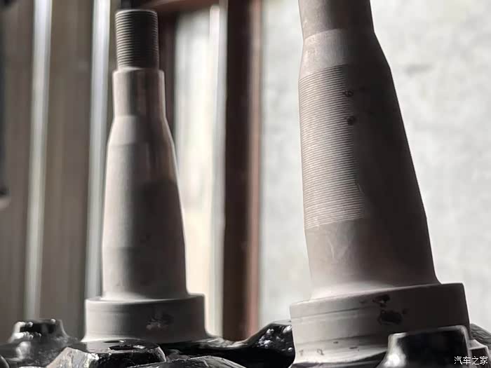

抛光前的轴头。
前轮轴头前后走了3个工艺流程。
前通风盘后实心也算是够用。

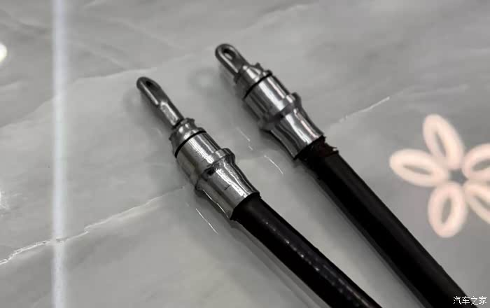

后轮手刹拉线,已经处理到光洁如新。

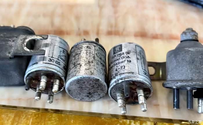

这个圆柱的应该是继电器。
这是啥可就不认识了。
不管是否相识还是得好好爱你。

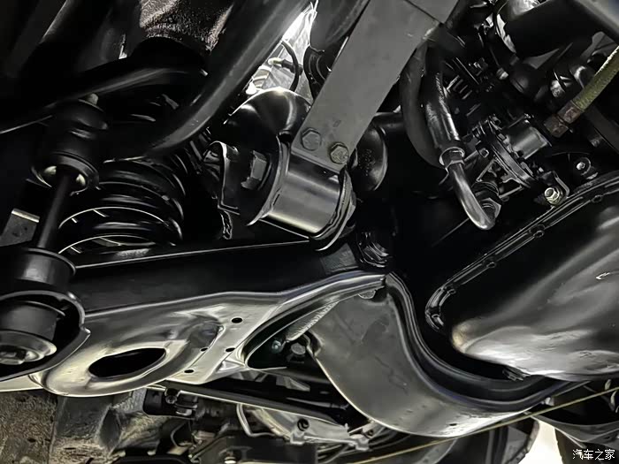

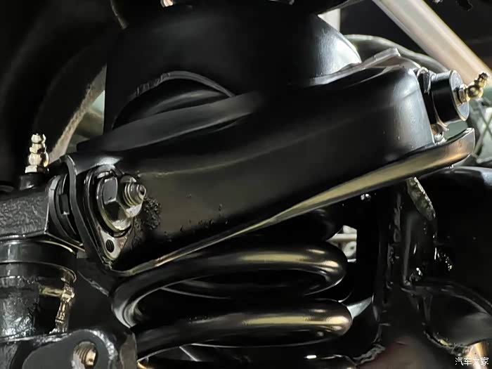

底盘件装配。

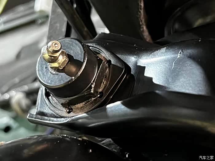

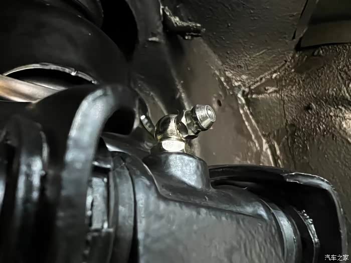

黄油嘴也得处理漂亮。
远看葫芦娃。
近看你说还像啥。

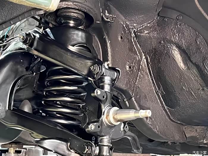

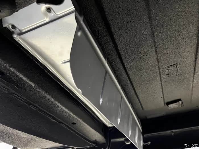

底盘装甲喷涂后质感一下就上来了。
后桥也怼上去了。
排气管再端回去底盘也就完事了。

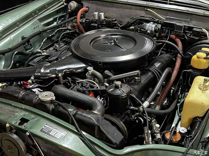

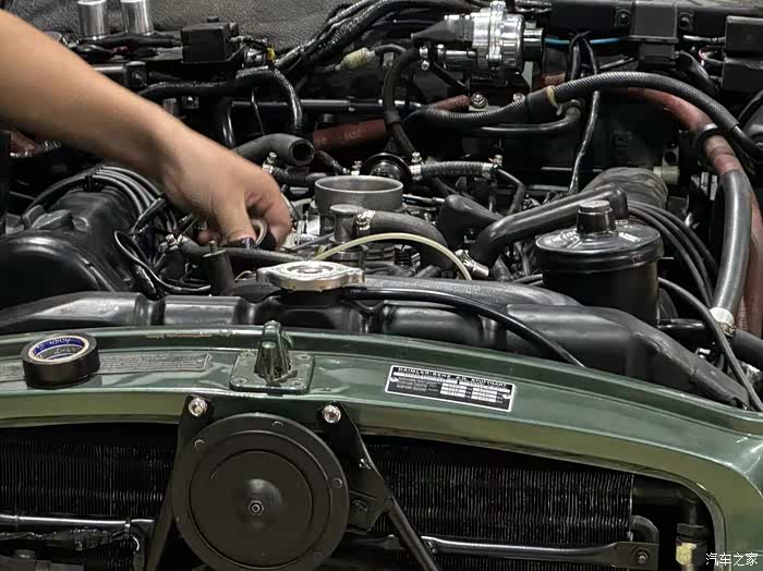

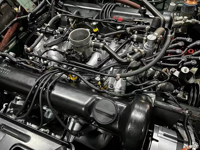

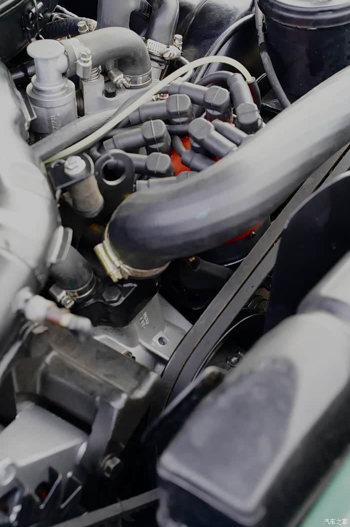

发动机上车。

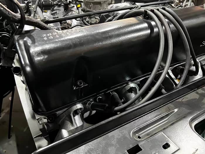

尽量把每根线走位走漂亮。
美不美?
没有死角的美。
发动机动力调试中。
认识不?

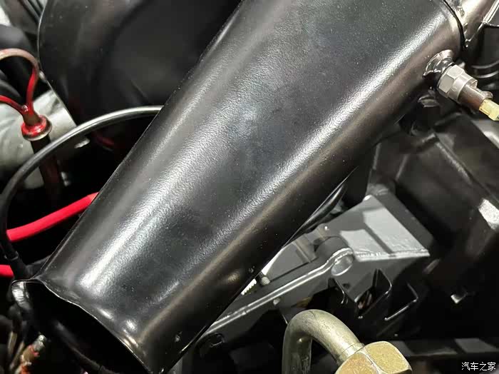

还没看出来?干燥瓶的线颜色太显眼得用防火胶带包起来。

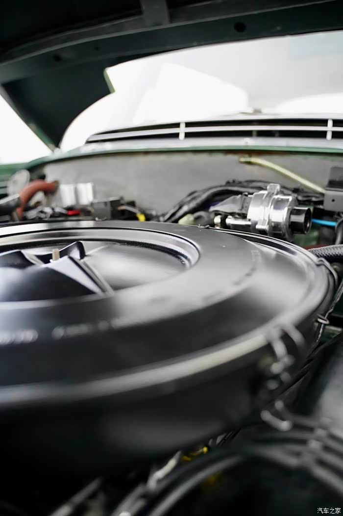

大铁锅空滤盒也美美得本来想做成银色的,哈哈哈。

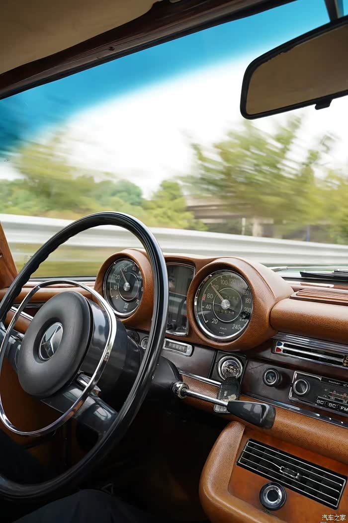

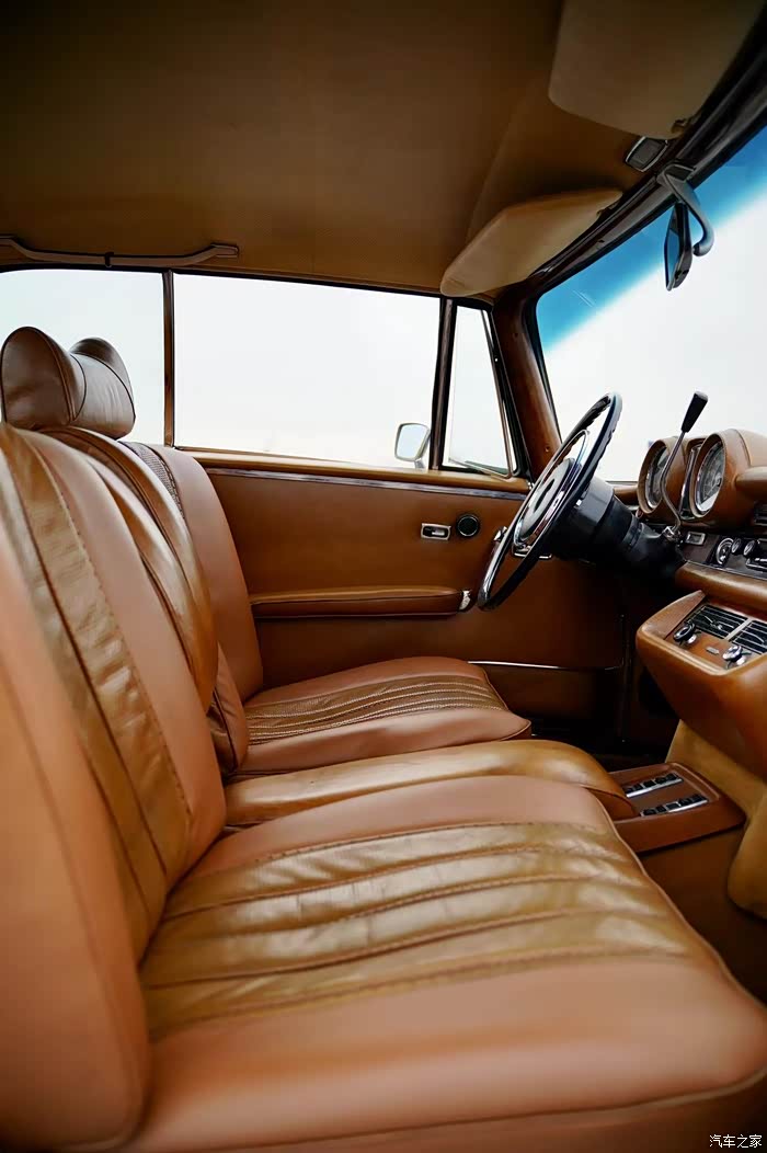

路试咯。

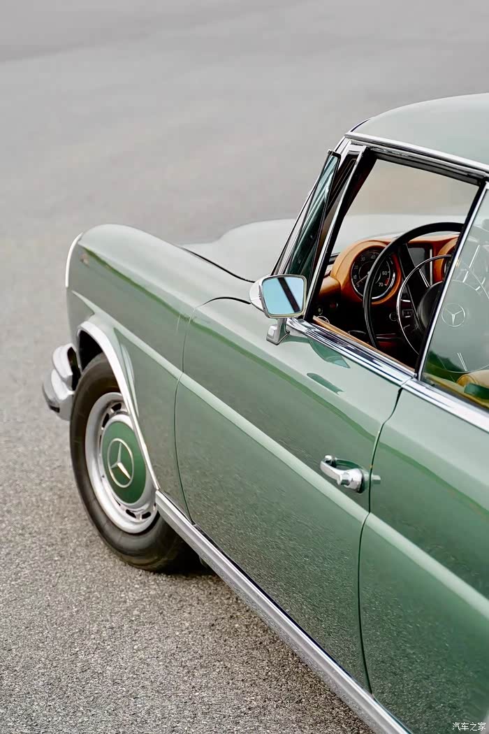

来一波美图。

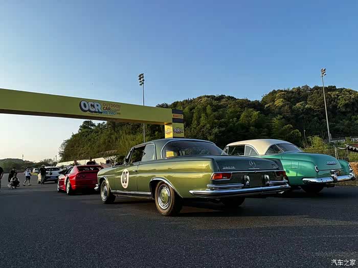

去绍兴参加活动路上。
赛道巡游。
