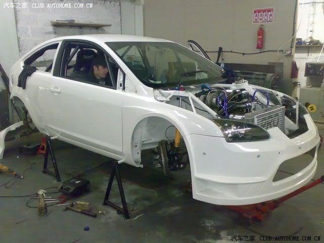

大家都知道福特福克斯参加WRC拉力赛,并且成绩不错。但WRC版本的赛车是四驱车,有后驱动桥和中央差速器;而民用版本(包括RS版和ST版)都是前驱车;WRC的前后悬挂都是麦弗逊式独立悬挂(比赛中方便更换维修),而民用版本前面是麦弗逊独立悬挂,后面是SLA悬挂。
前驱车有转向不足的毛病,甚至有极端的技术狂热分子说前驱车就没有好的操控。福克斯的底子不错,能不能充分提升福克斯的操控性?涡轮增压、2.3L发动机的福克斯已经见过很多。但只提升动力还远远不够,能把福克斯打造成全时四驱就厉害了。看着这样的四驱福克斯底盘就流口水:

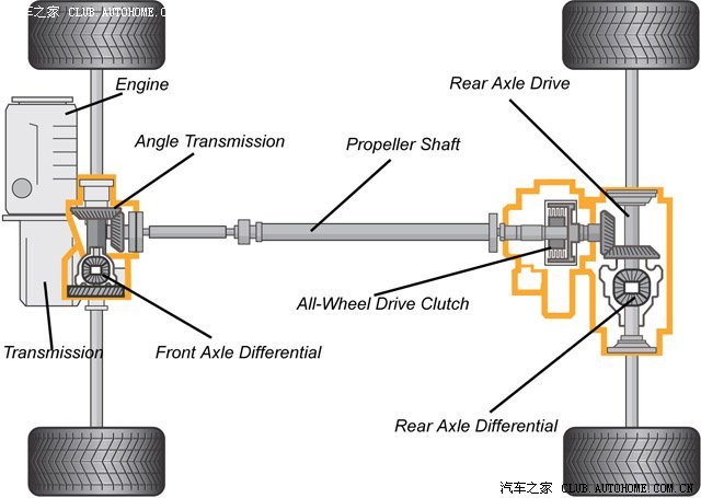

横置发动机AWD系统的典型结构:

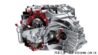

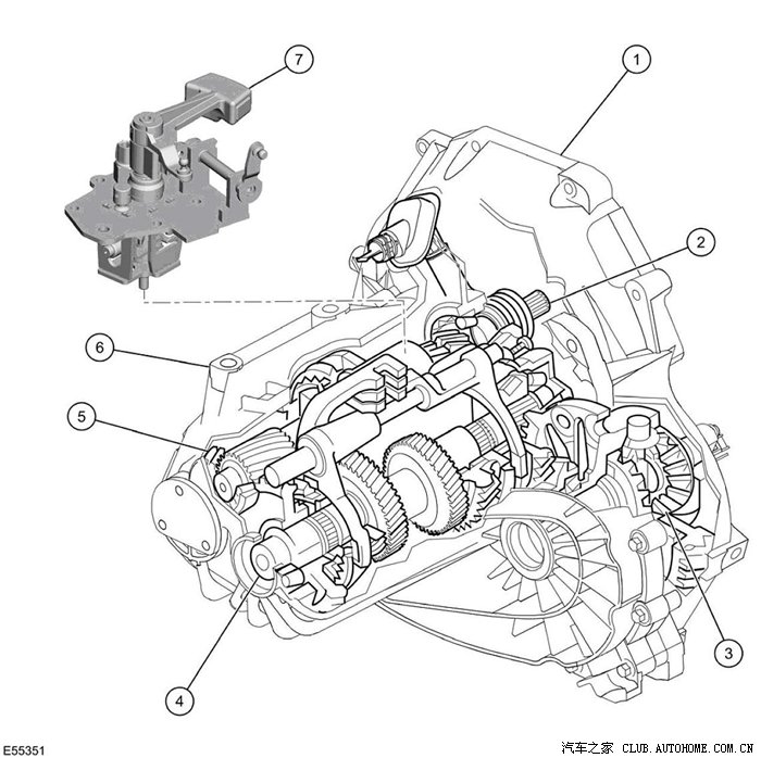

首先看看福克斯的MTX75变速箱:
首先看福克斯2。0运动版的变速箱。
福克斯运动版采用的是的MTX-75变速箱,注意只用在2.0MT上面(1.8MT用的是另一款)。
MTX-75是福特一系列变速箱的名称,具体含义如下:
• M:手动档
• T:变速箱
• X:变速箱 (前轮驱动)
• 75:介于输入与输出轴之间的距离以 mm 为单位。
• 有差速轴的变速箱 (输入与输出轴)
• 最终驱动内建于变速箱外壳之内
• 前轮驱动的 5-速手动变速箱
• 1 档/2 档双向同步器
• 3 档/4 档与5档/倒档单面同步器
2.0 mtx75的传动比
1档:3.42   2档:2.14   3档:1.45   4档:1.03   5档:0.81  R档:3.73  主减速比:4.07

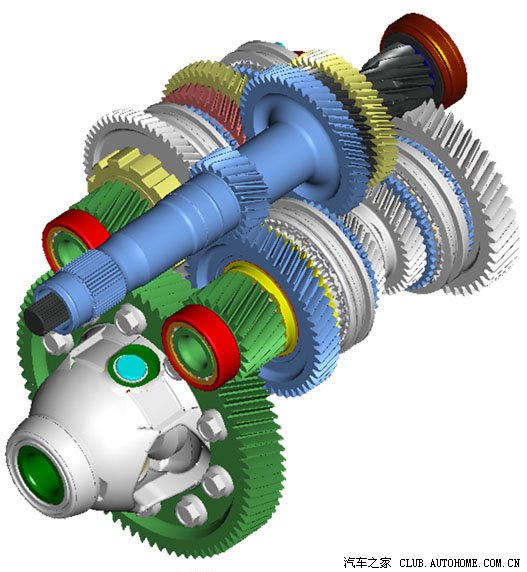

这是一款很经典的变速箱,图示如下:
1-
变速箱外壳– 离合器侧
输入轴
3
差速器组合
4
输出轴
5
倒档惰轮

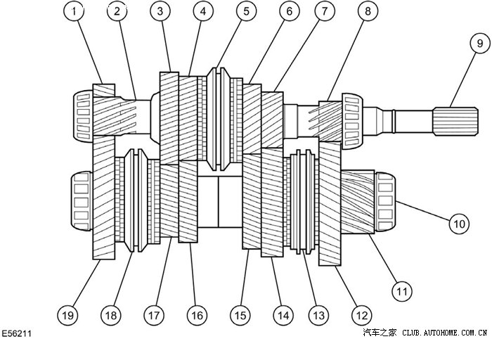

输入输出轴说明:

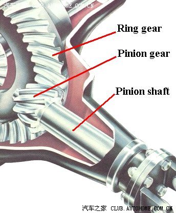

零件11:输出轴轮齿为输出轴的一部份并且与差速器边齿轮(环齿轮)保持啮合。这一组啮合的齿轮叫做“最终减速比齿轮”。

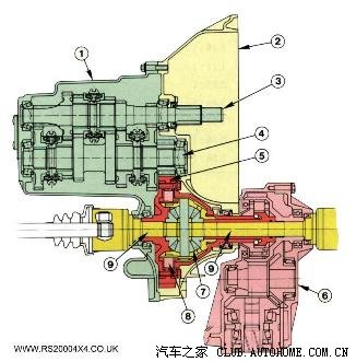

福特推出的有MTX75四驱套件。下面看看这个四驱系统。与福克斯2.0版本一样,都采用了MTX75变速箱。与量产前驱的不同之处就是图中的粉色部分:
1. 变速箱总成(MTX75)
2. 离合器
3. 输入轴
4. 中间输出轴
5. 终传齿轮 (尾牙)
6. 分动箱
7. 前驱差速器
8. 粘液耦合锁止机构
9. 前驱动轴

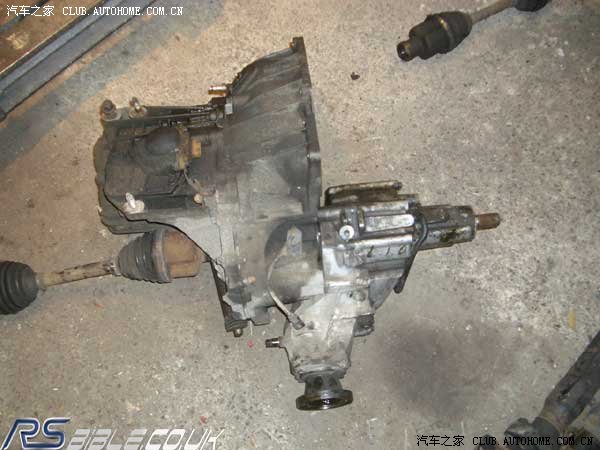

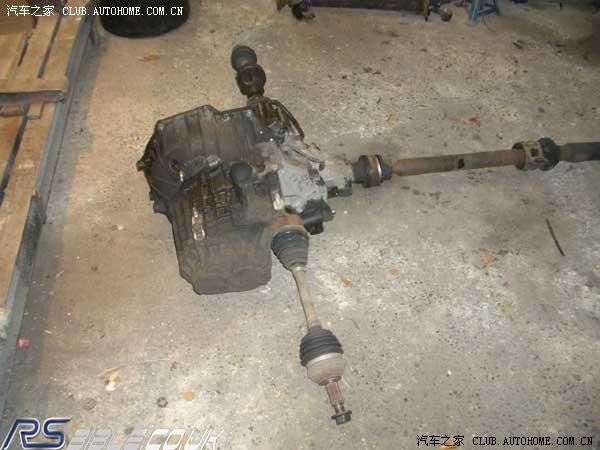

实物图:
侧视图(从驾驶舱角度看):
1-MTX75变速箱
2-分动箱
3-支架
MTX75设计的时候已经预留了全时四驱的改造空间。当安装分动箱总成的时候,不需要对变速器做太多的改动。这个造价其实不高,因为不用动变速箱本题,也不用改电脑ECU。只需要一套四驱套件就成。但增大动力是必须的(涡轮增压或者2.3L),否则四驱玩不转。

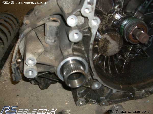

MTX-75的输出,与分动箱对接部分:
装了分动箱以后,分动箱中行星轮传动总成可以把引擎传来扭矩在前后轴之间按照40:60的比例分配。

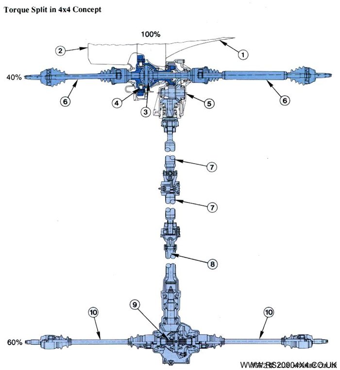

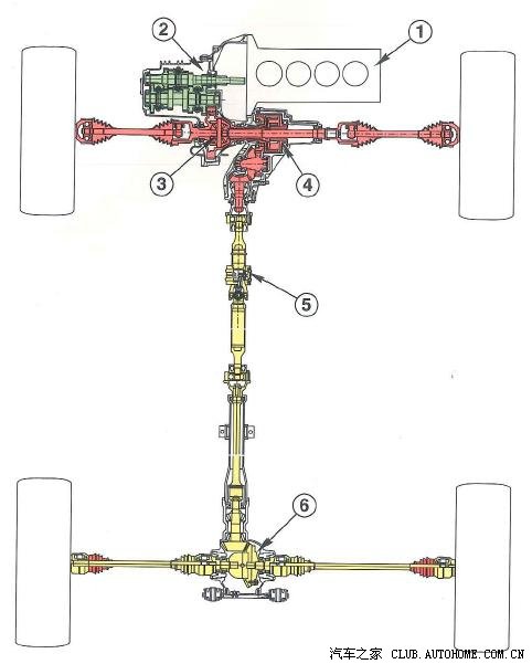

下面看看四驱系统的整体构造(不同的蓝色表示不同的扭矩传递):
1. 引擎
2. 变速箱
3. 前驱差速器
4. 粘液耦合锁止机构
5. 分动箱
6. 前驱动轴
7. 传动轴
8. 扩展轴
9. 后驱差速器
10. 后驱动轴

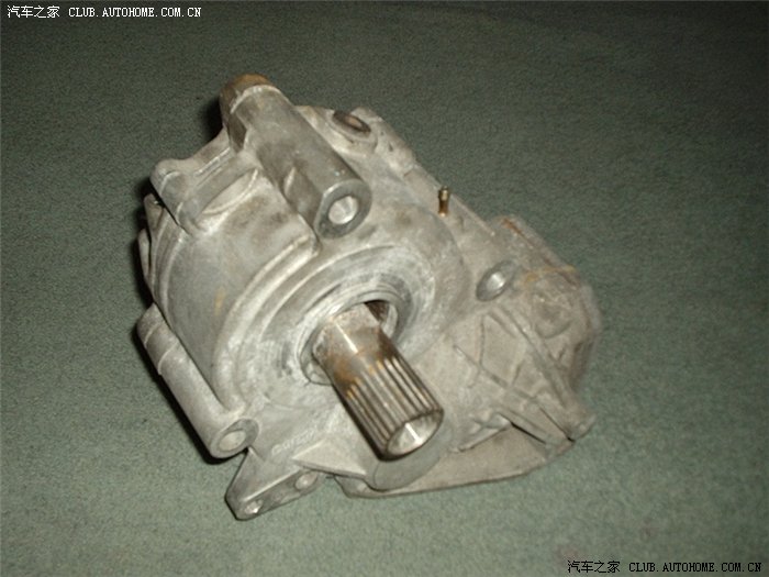

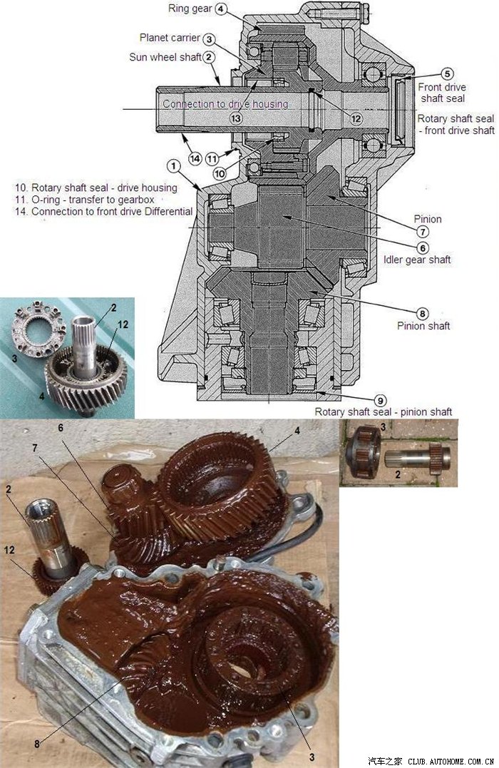

具体再看看分动箱:

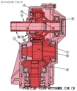

分动箱的任务就是把把引擎传来扭矩按照40:60的比例分配给前后轴。扭矩的分配是靠行星齿轮传动总成进行的。从环形齿轮(4)到小齿轮轴(8)的传动比是2.61:1.
1. 分动箱
2. 太阳轮轴
3. 行星架
4. 环形齿轮
5. 前驱动轴油封
6.惰轮轴
7. 小齿轮
8. 小齿轮轴
9. 转动轴油封 - 小齿轮轴
10. 转动轴油封 - 传动箱
11. O型环 - 到变速箱
12.  转动轴油封 - 前驱动轴
13. 连接到传动箱
14. 连接到前驱差速器
更精细的零件说明:

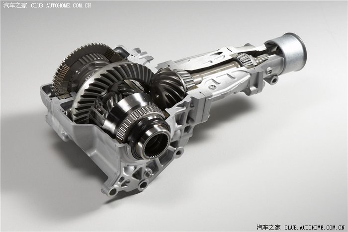

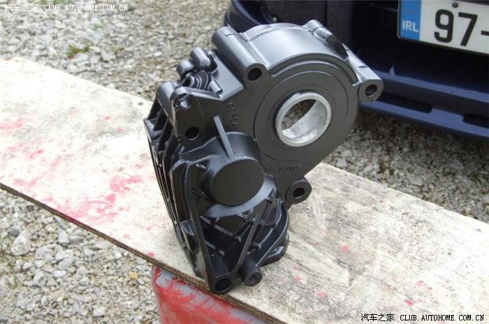

机械图太抽象,看看这个更直观,与福克斯MTX75变速箱匹配的分动箱就长这样:
1-前驱动轴油封
3-MTX75变速箱和分动箱之间的O型环
4-转动轴油封 - 小齿轮轴
实物是这个样子:

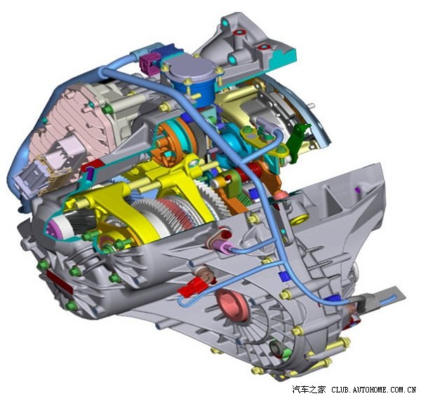

零件透视图,没有找到福特的,只好找了一个同样是横置发动机的四驱(Lancer EVO):

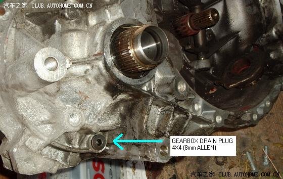

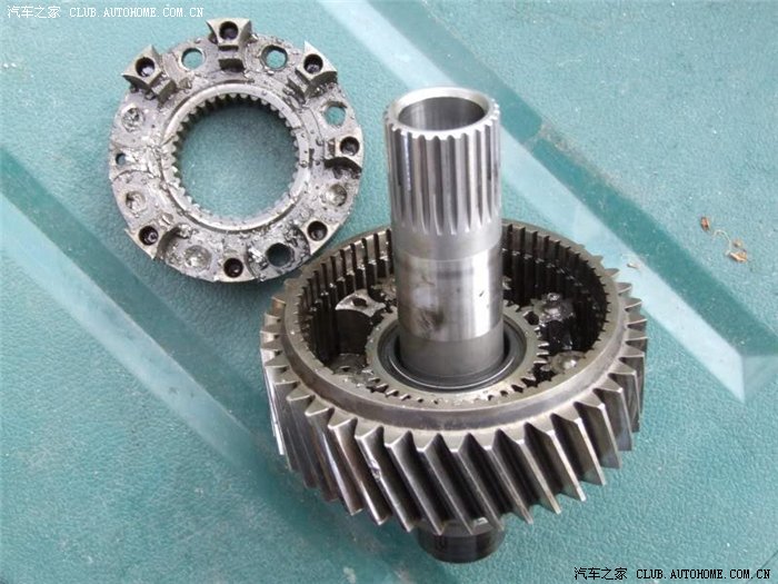

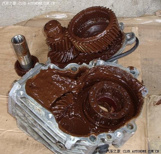

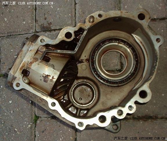

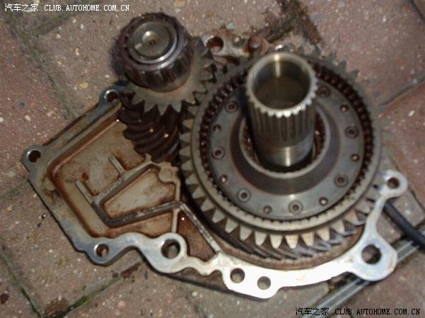

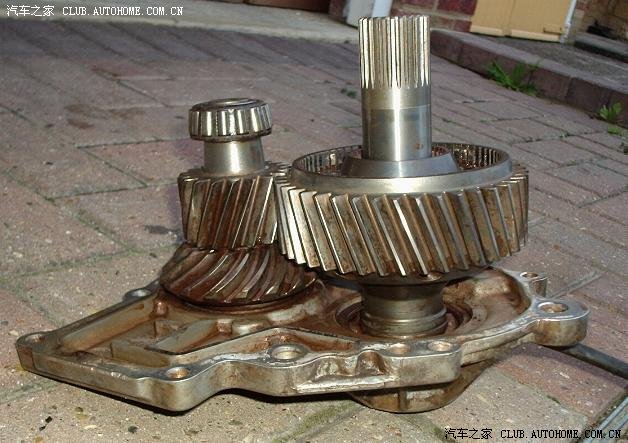

拆开了看(变速器和分动箱长期不换油就是这个效果-都成泥了。一定注意按时更换变速箱油):
右边的是行星轴,左边的是惰轮轴:
左边的小齿轮轴将动力通过传动轴传给后轮:

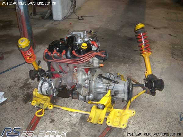

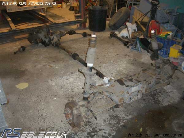

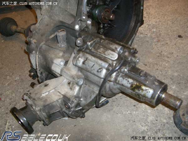

再来看看更多实物和改造实例:
上面的图比较夸张,发动机已经纵置。特别说明一点,如果不改动引擎,这个4驱套件的改装成本比福克斯ST或者RS便宜多了。改造后的整车造价也比入门级的翼豹十代要便宜一些。
而且,这个套件的特别之处就在于,想要4X4,装上4驱套件就能跑(前后60:40扭矩分配);如果不想用四驱(例如验车或其它),拆到4驱套件就可以。因为不会改动发动机或者变速箱本体,连ECU都不用调整。所以整个过程基本上是可逆的。
