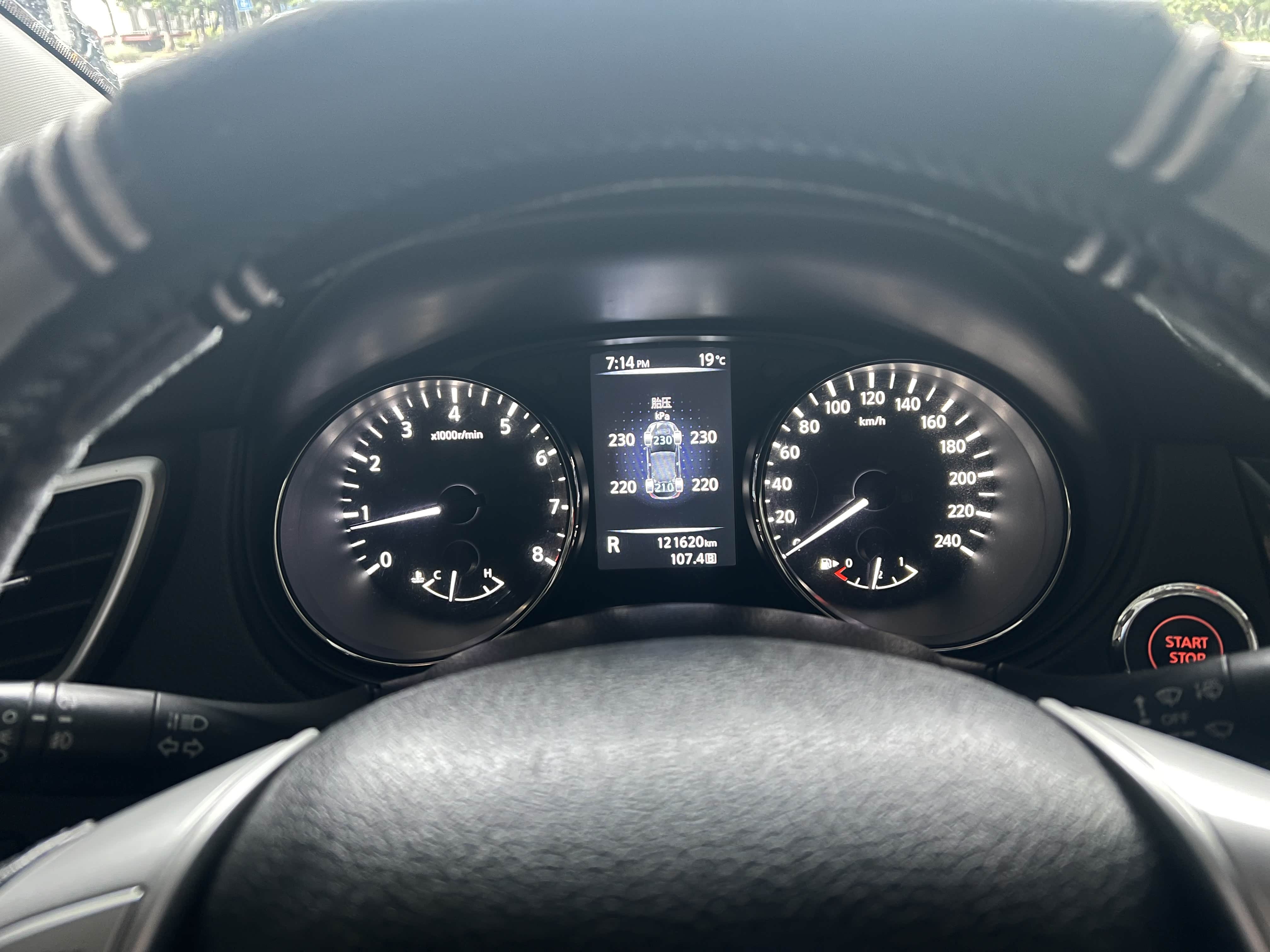

今早启动我那台2016款逍客时,转速表指针猛地一颤,发动机发出类似咳嗽的干吼——得,该来聊聊老伙计的过冬体检了。作为六年陪它走过12万公里的车主,这篇养护心得带着温度计般的真实刻度,不吹不黑,把冬季养护拆成血管与骨骼来说。

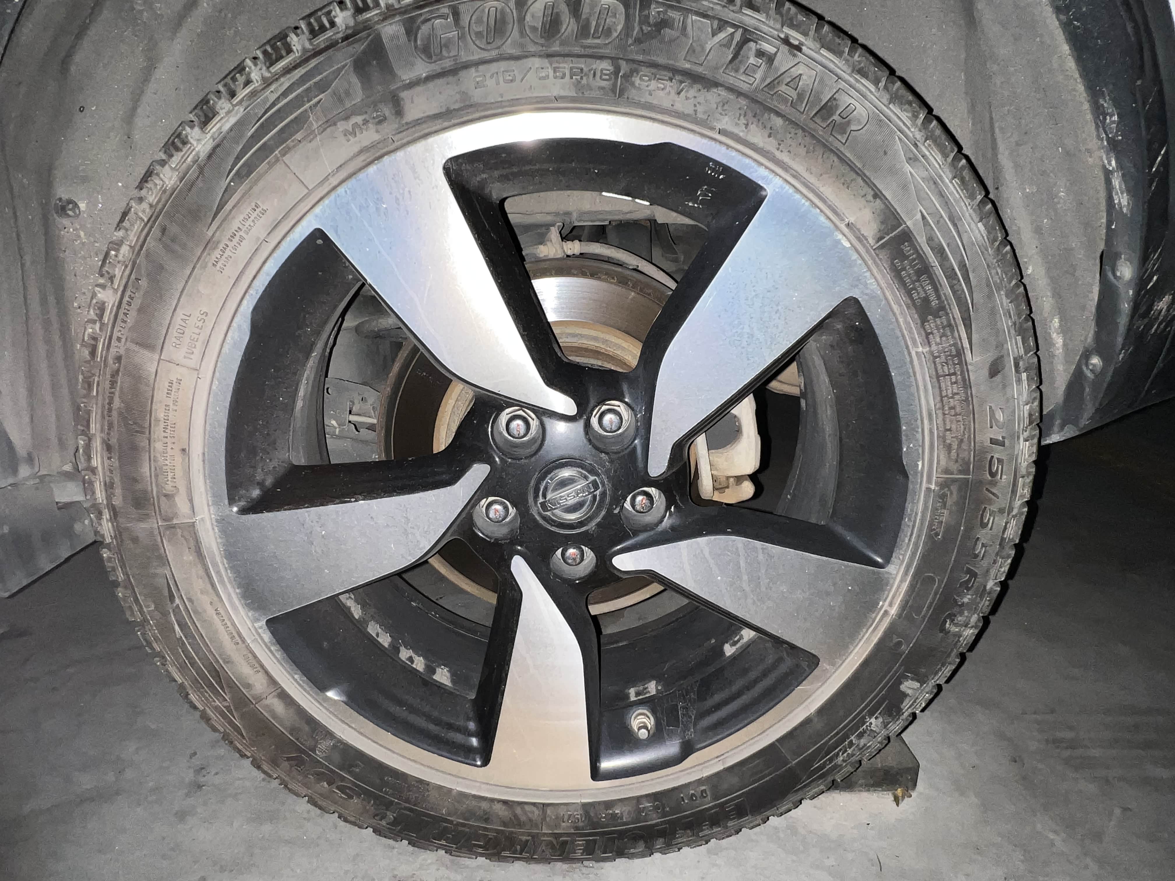

一、轮胎:与地面结冰的隐秘博弈
胎压陷阱:入冬后胎压监测灯常无故亮起,4S店建议的2.5bar在零下环境会跌至2.2。亲身测试,冷胎补压到2.7bar,行驶升温后稳定在2.9bar,抓地力与能耗达成最佳平衡。
磨损预警:原厂邓禄普轮胎的胎纹若低于3mm,雪地刹车距离会暴增40%。我的解决方案是对角线调胎(右前换左后),单条轮胎寿命延长8000公里。
硬伤暴露:-5℃以下时橡胶明显变硬,过减速带能听见“梆梆”的敲击声。某次雪天压到暗冰,ESP介入前有0.5秒侧滑,证实这款轮胎的冰面性能已是强弩之末。

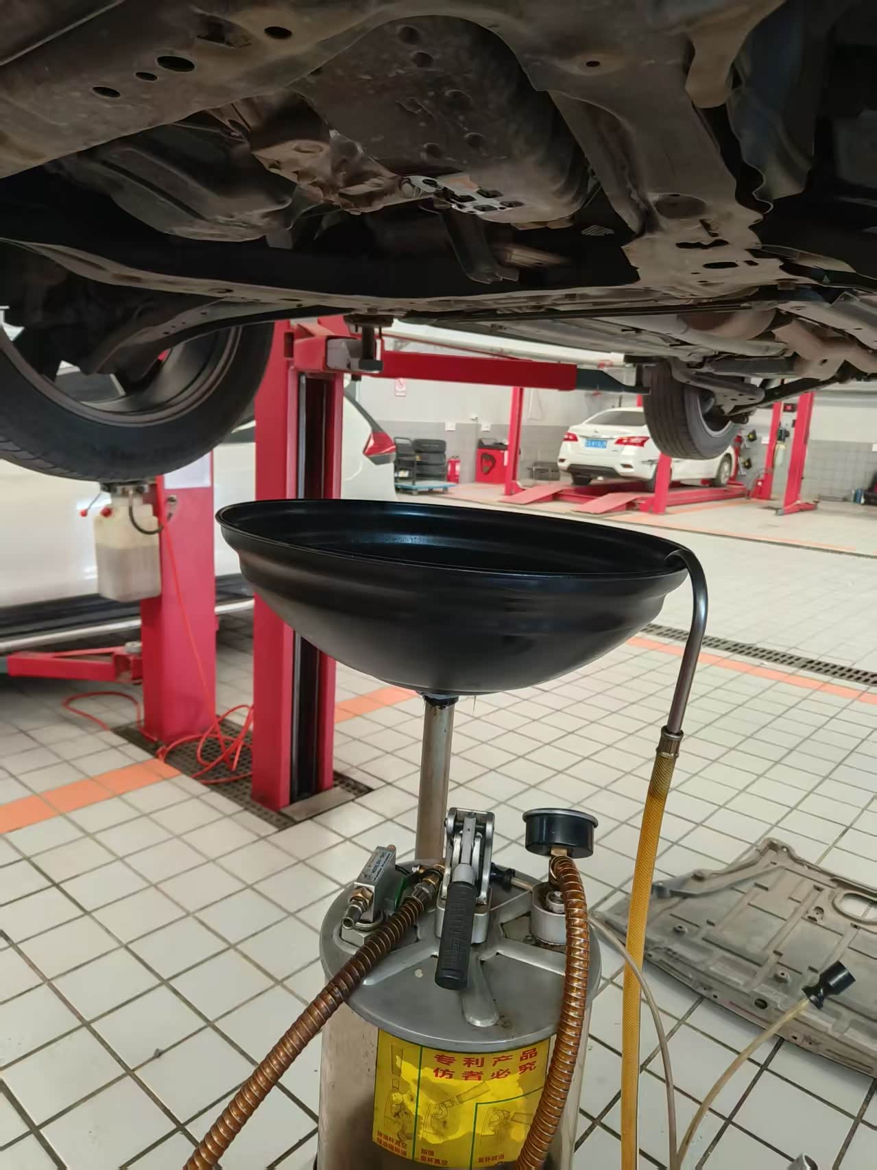

三、油液:在凝固与沸腾间走钢丝

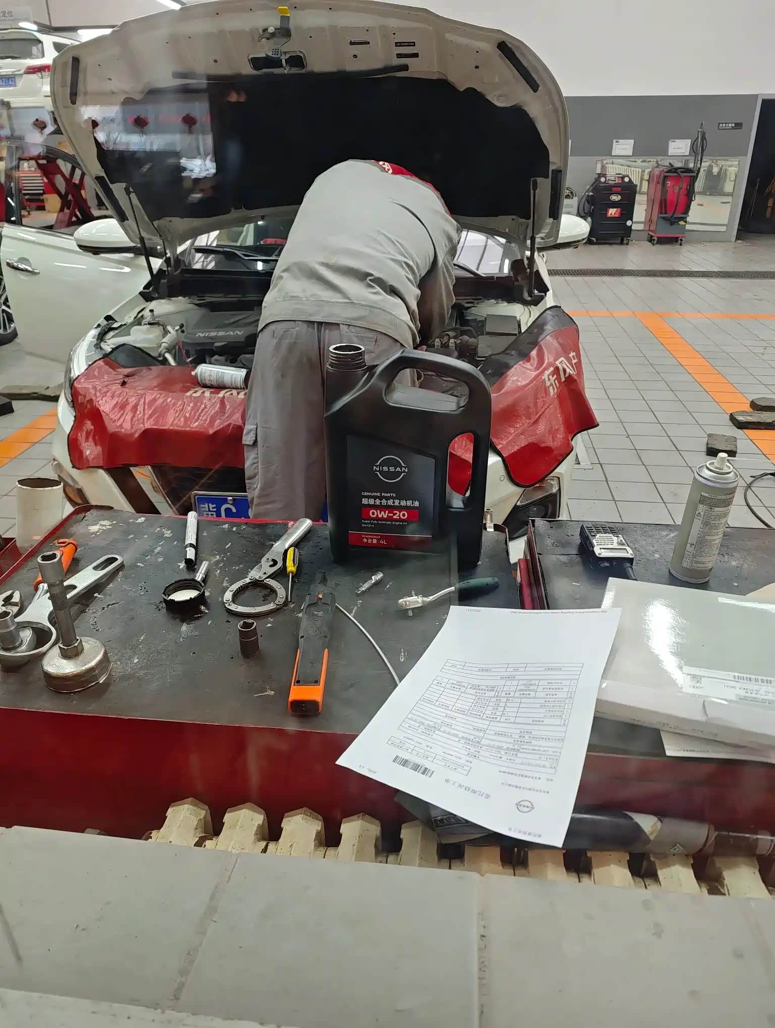

机油选择悖论:5W-30机油在-15℃时冷启动仍显粘滞,切换至0W-20后转速攀升更顺滑,但3000转以上发动机噪音明显增大,高转保护性存疑。

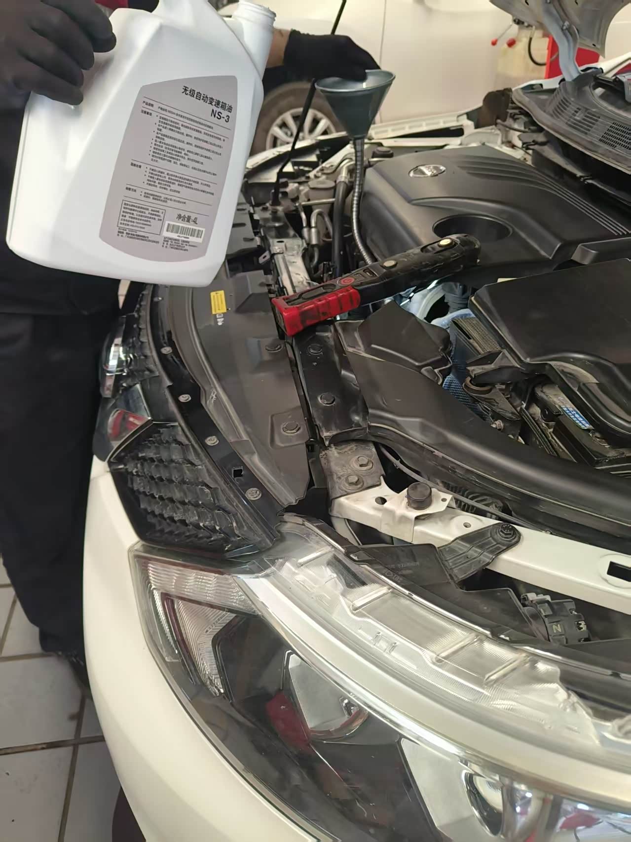

CVT变速箱冷保护:-5℃以下时前3公里时速不过40,原地热车效果有限。我的暴力解法是:启动后立即开启前挡暖风,通过强制散热器循环使变速箱油温更快上升。
