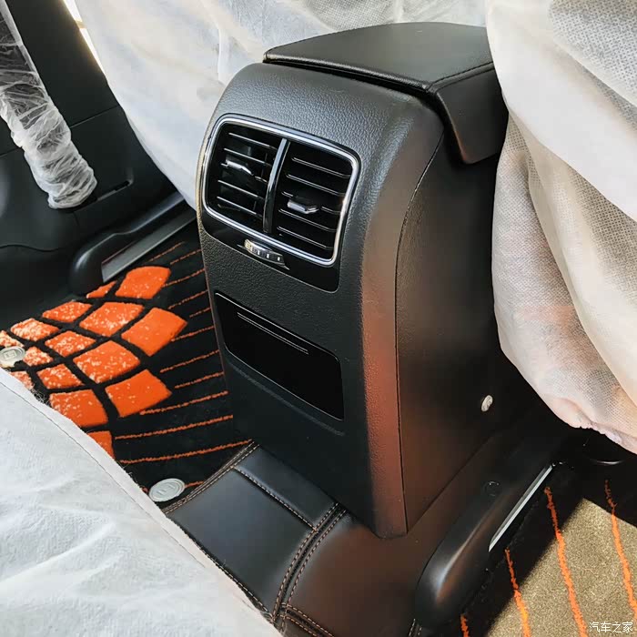

       前些日子顶账了一台大众蔚领小车车,家里本想让我卖掉投资点别的,也在论坛和闲鱼上发了帖子,但一直成交价格不合适,光想捡漏的多,真懂的特少。通过这些日子开了几百公里,感觉这个瓦罐车是真好,无论操控、空间、地盘、油耗都是那种德系旅行车该有的样子,不好卖正好我就有了留下自己开的理由,既然自己开就得打造升级一下(完美主义强迫症),要证明活着的价值就得折腾……

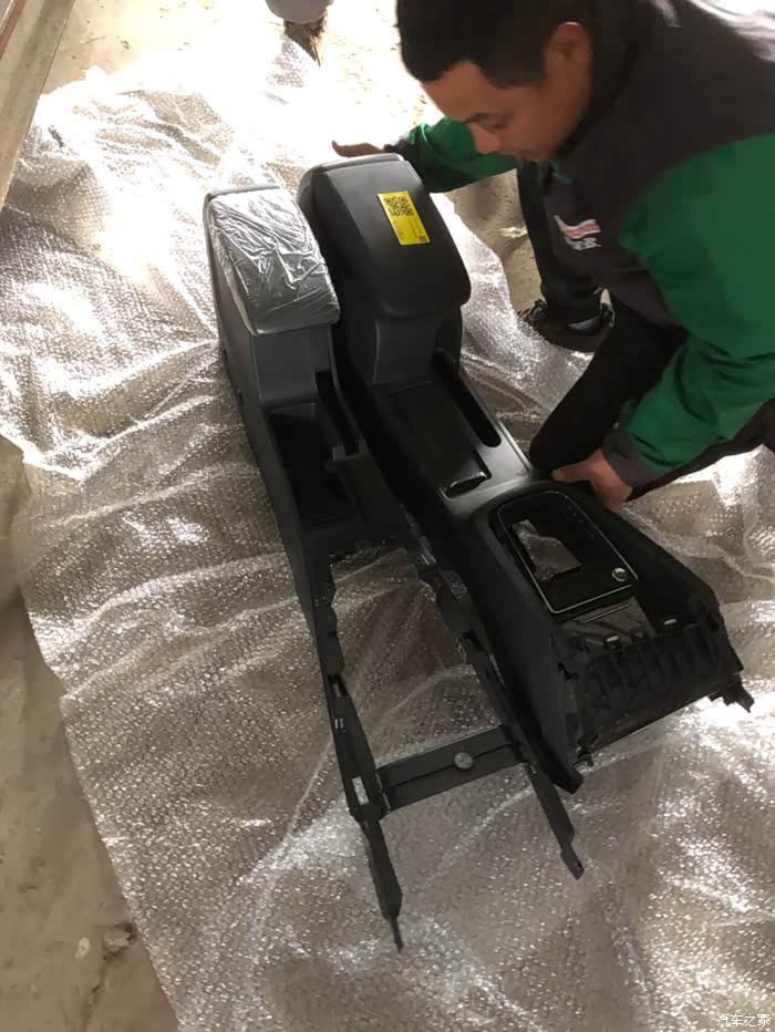

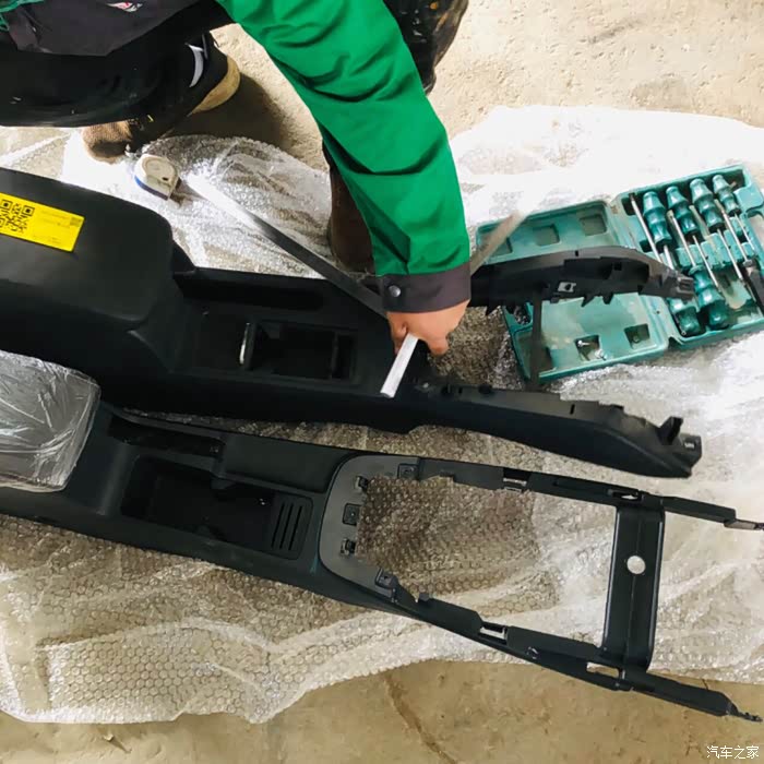

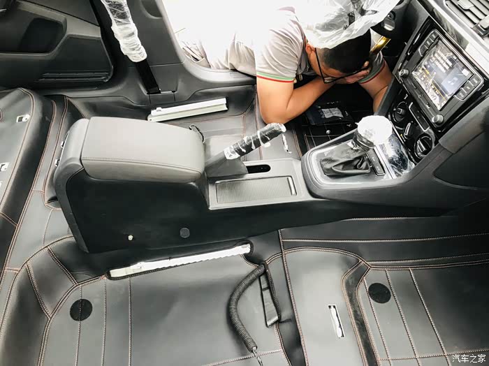

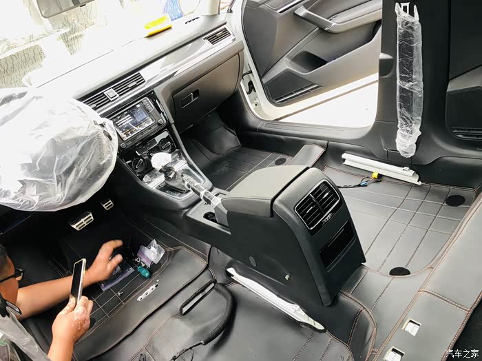

       对这辆小领最不满意的是后排连个出风口都不配,太low 了,必须给上一个,网上也有很多网友尝试升级改造出风口的帖子,但是效果不尽人意,完美度不高。我的成功升级当然也主要借鉴汽车之家一名“S3335589”的友友,虽然没有详尽的教程(就一个几秒钟视频),但凭我的那个小聪明和反复论证结果,加上朋友的扎实工艺,其实也不难就做到完美中央通道升级,实现了后排空调暖风+充电,既又美观大方又实用,原装百叶杯架比改装强了不止一点哟~
