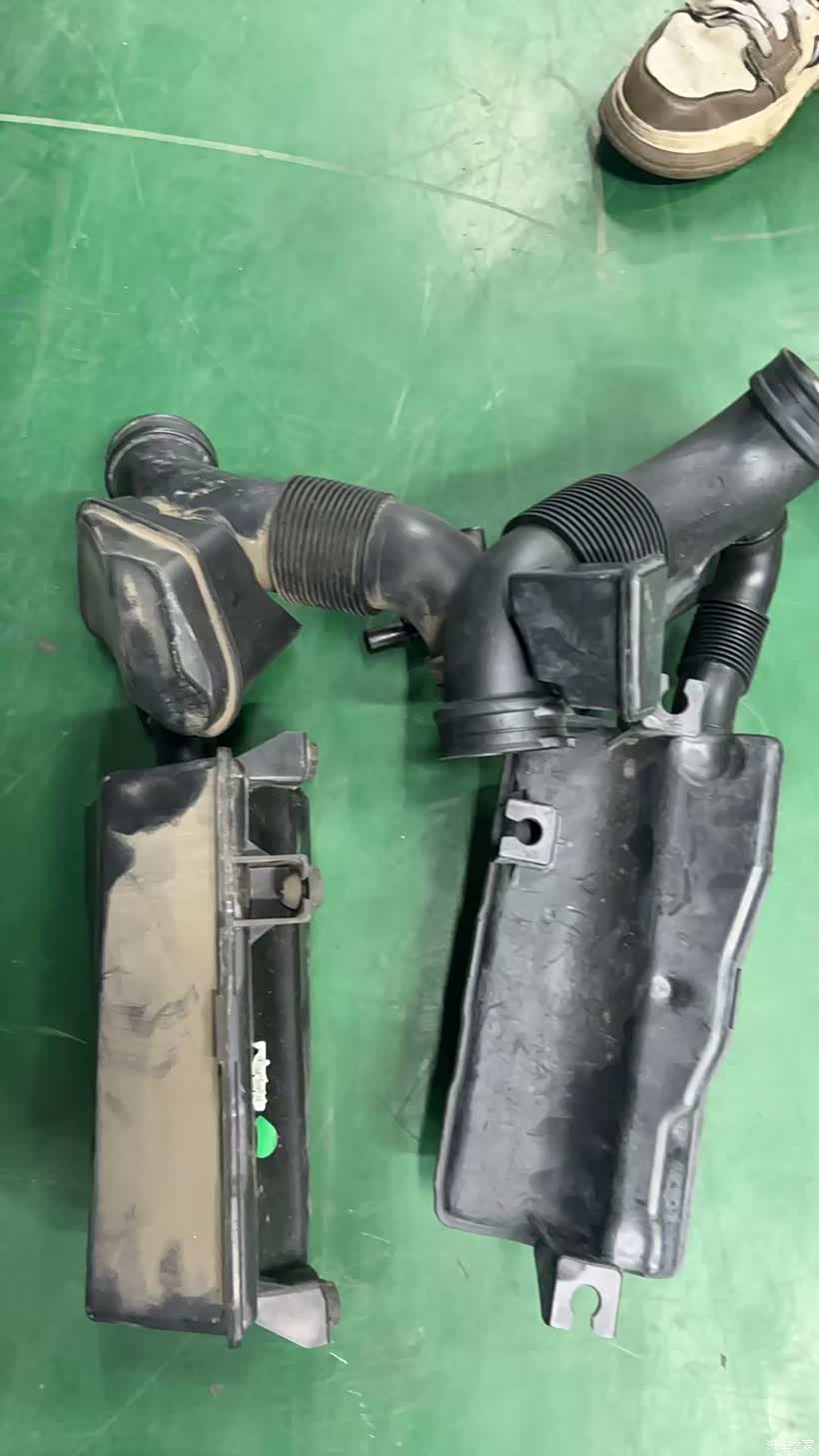

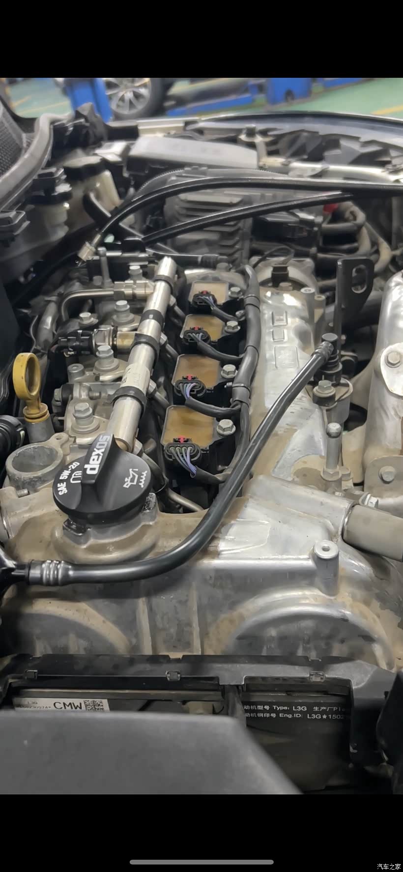

新科鲁兹L3G发动机 ,转速不稳,怠速一直保持800多,具体症状是:热车以后,发动机转速升至800+持续大概30-40秒左右,转速会回到正常转速680+但是时间只有1-2秒,然后转速立马升到800+转速随即伴随车身轻微抖动和怠速油耗升高,继续持续30-40秒左右,转速回落680-700正常转速1-2秒,转速继续回到800+,这样往复。做过以下项目问题没有解决ahl_大哭1,节气门洗过(拆下来洗的,洗的很彻底)2,缸内积碳也洗了(动态清洗+静态泡缸)顺带3.喷油嘴也洗了,4,节气门那边的管子也换了,5.进气歧管螺丝也紧过了,抖音上也没看到跟我一样的症状,好像也不是通病,修理厂去过3-4家,都让我别修了,说症状轻微,影响这个因素比较多,浪费钱,说完全可以忍受,反正到现在已经1000多下去了。我心想着,开着其实也没问题,但是,这个就根家人感冒一样,虽然不是大病,但是小毛病不也得看病么?自己的第一台车,也10年了,从没坏过,现在他生病了,我不给他看么?其实心里挺难过的,希望论坛里面有没有大神,帮忙诊断诊断哪里的问题。我有视频,但是论坛好像不能发视频—-唉,大神们帮我看看,总觉得是哪里的零件坏了导致的,但是我又不会修,去修理厂经验不足的师傅又不会搞,真心难受
