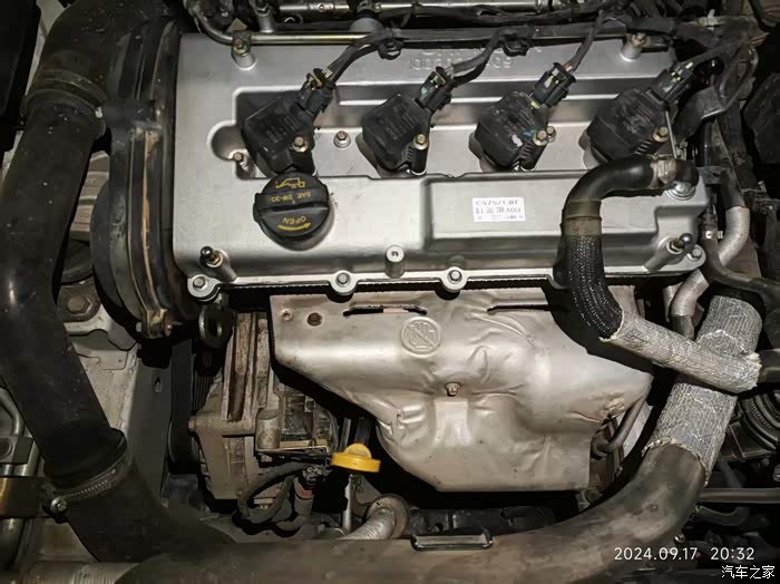

车是15款,16年国庆提的车,15和16款是一样的,这个就不再多说了,烧机油的问题是在11W公里的时候出现的,期间各种修理的办法都试过了,先是更换了废气阀,接着是更换气门室盖垫,汽缸垫,气门油封,都没有得到解决,而且越来越严重,不修还好,原来只是3000KM漏1L多,现在1000KM就1L,后悔修了,而且现在是属于烧机油了,味道特别大,白天看不出来什么,晚上的时候,后面又LED灯的车,跟我一起等红绿灯,可以通过对方的车灯,然后反光境看见自己的车下冒烟出来,现在4S店下一步让我换掉气缸盖,说是里面有一个单向阀,还有整套连用气缸的那些管子,如果还不行就更换活塞环和活塞了,多灾多难的CS75
