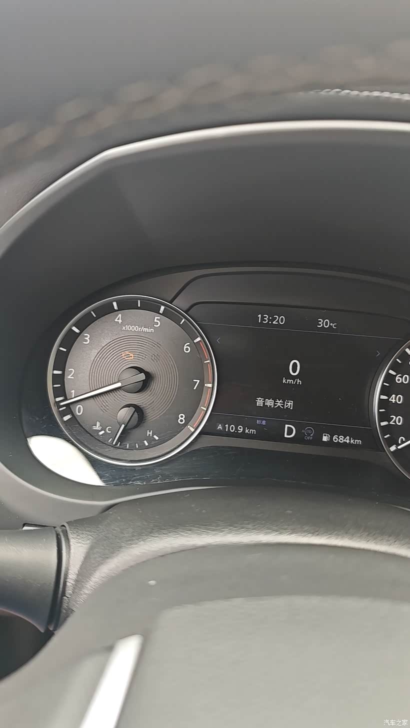

请教一下各位大神,20款qx50出现加速无力,故障代码为vcr电机的问题,更换了电机用了五个月,又出现了加速无力,后更换vcr模块,用了三个月,又出现了这个问题,大神们,我还能更换什么零件才能解决呢?

先检查VCR电机线路、插头有无破皮虚接、进水氧化,线路接触不良会反复烧配件。再测缸内可变压缩比连杆机构有无卡滞机械阻力,机械卡滞会持续损坏电机与模块。清理机油油道,机油压力不足也会加重负载。优先检修线路与机械结构,单纯换配件治标不治本。

只换电机和模块治标不治本,我觉得是VCR机构机械卡滞,先检查凸轮轴、调节齿轮有无磨损积碳。顺带清理油路积碳,再查线路插头是不是虚接短路。别光换配件,让师傅拆解检查机械本体,处理卡顿根源才能彻底修好。
