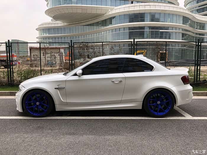

  第二个部分还没有讲到主题GTE,因为在购入GTE之前我还意外“拥有”BMW 1M这台限量“神车”。17年年底从广东转战到上海发展后,在公司也算是一名中层干部,公司老板也是玩车达人,意外发现我开手动挡,于是把他爆改过的1M拿给我开,一开就是3年,直到现在。说实话,开这部车对我来讲非常的跳跃,从1.4自吸到3.0T,从素车到爆改。是这两部车建立起我对德系车的爱恋,同时也进入了“买车不改,不如推落大海”的认知理念。
3.0T,后驱,手拨,HRE轮毂,鲍鱼GTR,全段天蝎排气......

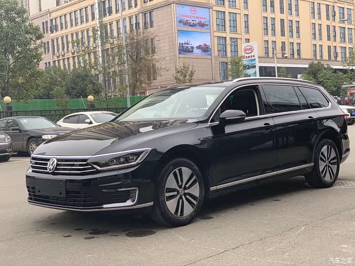

  前面啰嗦了一堆,现在进入蔚揽GTE环节。实际上,最初自己买车的欲望并不是特别强烈,因为老POLO车况也不错,老板给的1M是沪牌在上海也方便出行;由于关注到去年国五最后一波车商清库,折扣非常的大,自己买车的意愿也就越来越强烈了。选车的第一要求就是Wagon,所以可选择性并不多,也就三个豪华品牌和大众有;同时自己考虑就是30w左右的价格落地,年纪轻轻也不太想买个豪华品牌硬冲面子(实际上后来改装花的钱,真够买三个豪华品牌了)。可能很多盆友会问,为什么会选择gte,而没有选择380呢?其实原因很简单,因为价格相仿,gte的配置真的好很多,动力也差不多。关于这个问题,在后面我会再跟大伙聊聊(或者说叫吐槽or诉苦);另外在我订车的时候成都地区的380似乎已经卖完了,而我的销售并没有告诉我还有alltrack的版本。。。于是乎在11月初交了定金等车,最后提车的时间是12月24日了,期间差点没忍住想退订去买c旅了(现在想想幸好没干这事)。

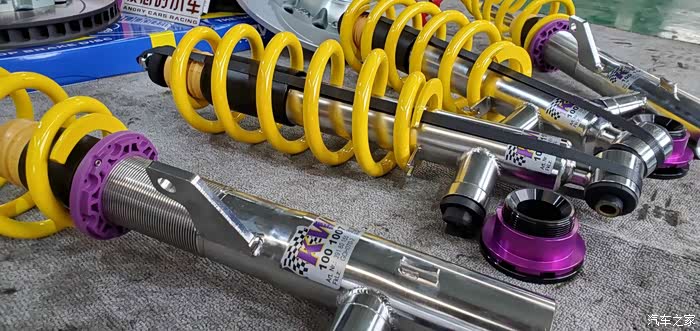

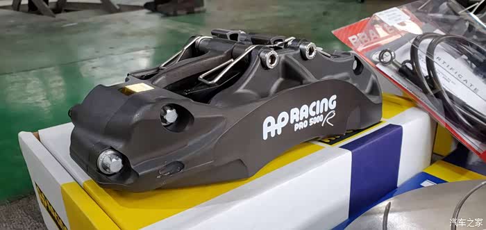

  另外,在两个月漫长的等车期间,我就已经把所有的改装件定好了,基本的车窗膜,脚垫等等,改装件有KW DDC避震,AP9660竞技6活塞卡钳,定制双片轮毂,245 35 R20马牌MC6轮胎,迫不及待拿到车就去改装。
提车当天,有意思的是,并不是我自己去提的车,因为当时我人还在上海,于是叫家里人代我去提的车上的牌。

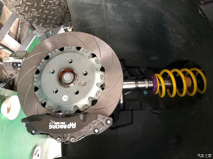

  这是我第一次买车同时也是第一次改装,但真的可以用一个字来形容,那就是囧。。。为什么这么说呢,1月17日我在成都一家口碑很好的改装店进行了一整天的装配,然后直到今天3月25日于上海,才算彻底完工。中间都经历了些什么呢?GTE这款这车型在国内的售卖数量非常少,目前全国群都只有250多人,四儿子说这款车全国共进口了两千台,据目前我了解的,可能我是第一个改装KW DDC的GTE车主,甚至在搜索国外案例的时候都没有搜索到相关的资料,结果就是虽然KW官方说为GTE专门设计了绞牙避震,但实际我装上并且将绞牙螺纹调到官方设定的最大值,后轮居然是负指,改装店师傅也没办法,只有让我给轮胎打上内倾角,保证行驶的时候不至于蹭到轮眉,作为第一次改装的小白,我也没多想就接受了这个方案。随后便在1月21日自驾去了深圳远房亲戚家过年,再往后疫情升温,在深圳呆到了二月初。
  2月初从深圳自驾回上海,途中定制的双片锻造轮毂出现了漏气情况,最初我以为是后轮的内倾角过大的问题导致,从而使我下定决心要找kw解决车身过低的问题,一顿操作后,跟KW中国协商好疫情转好,改装店开门之后进行相应的质保测量,同时定制轮毂的厂家那边也答应重新做一套单片轮毂给我。

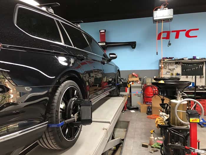

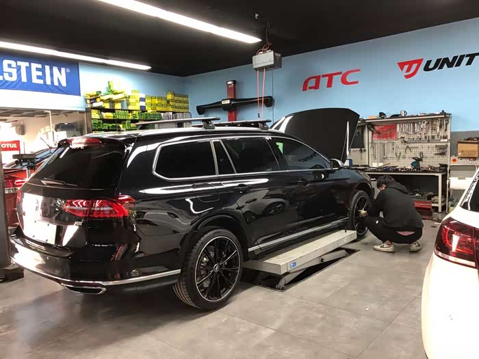

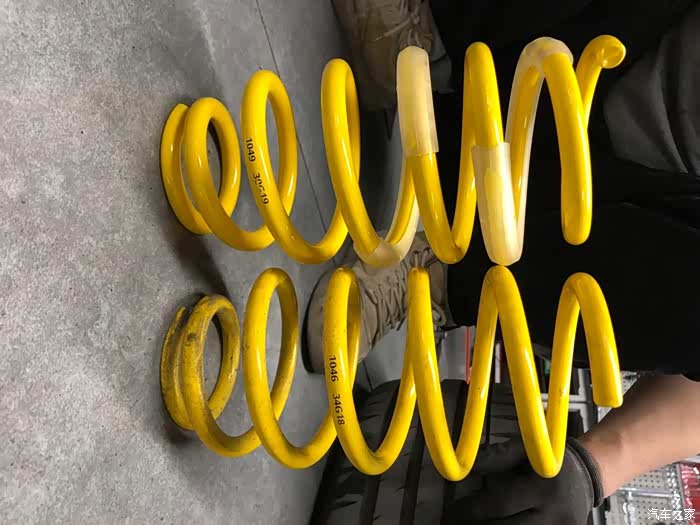

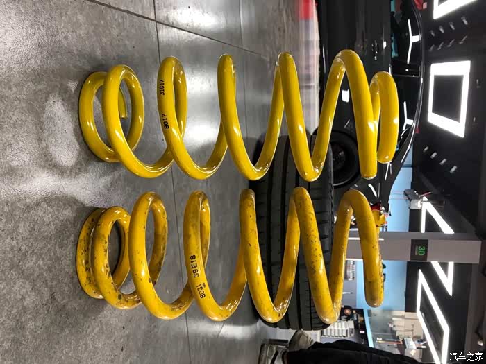

  这里要非常感谢上海ATC改装店的老板Neo(同时也是上海Variant Club群的群主);在提车前我就加了Neo大哥的微信,咨询改装,原本打算提车后回上海去他那边改装,但年轻人。。。没忍住,拿到车就想改,结果出现了这些后续的麻烦;Neo大哥什么都没说,叫我去他店里,帮我进行了3次测量,避震筒及弹簧的调换,调试。最终把数据给到KW德国,给我进行了质保,最终是给我换了更高磅数的弹簧来解决了车身高度的问题。自此第一波改装算是圆满结束了。。。第二波在路上,哈哈哈。

KW DDC,虽然最初非常的不愉快,但适配原车的动态底盘调节,效果非常棒,要舒适有舒适,要运动有运动。
AP9660,性价比极高的6活塞竞技卡钳

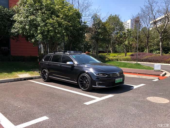

上车状态

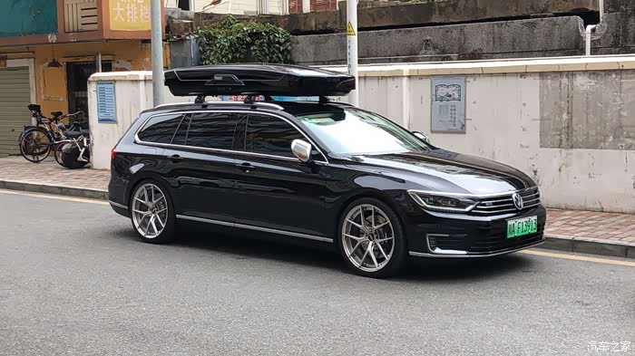

去深圳的路上,银色轮毂脏了变成枪灰也很好看。但因为35扁平比的轮胎,最后放弃了这套轮毂。

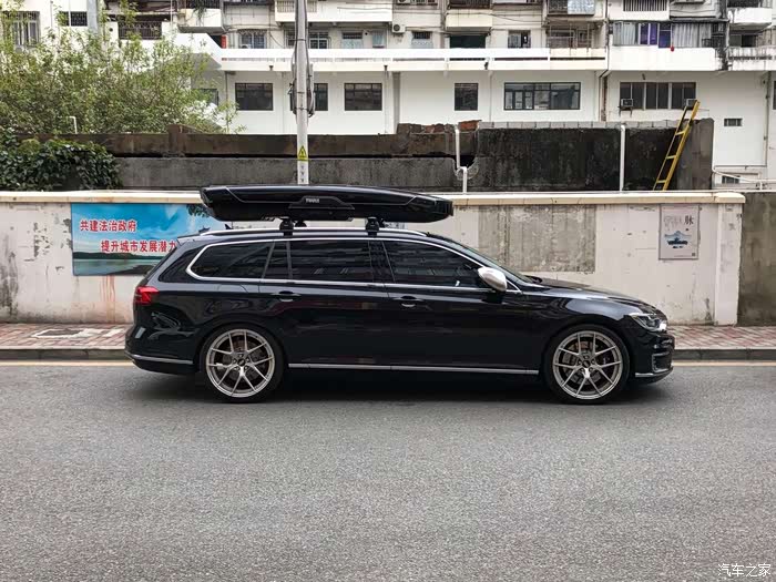

加上拓乐的车顶箱
加上拓乐的车顶箱

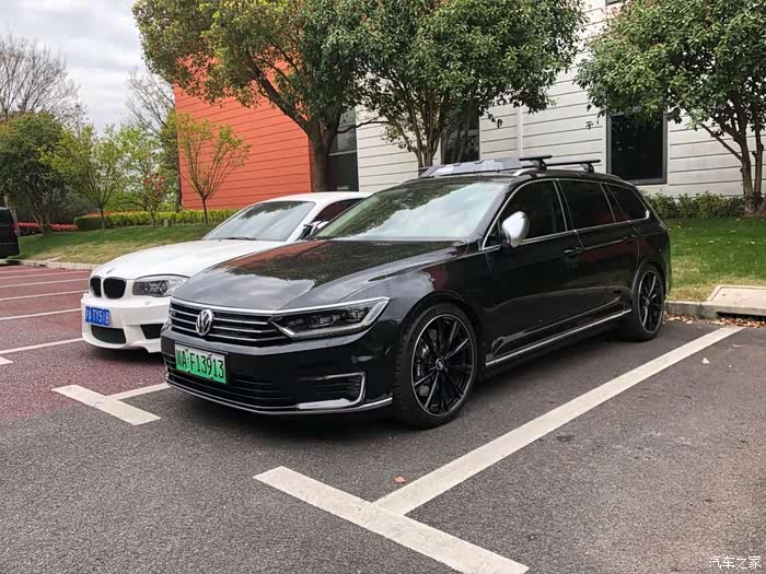

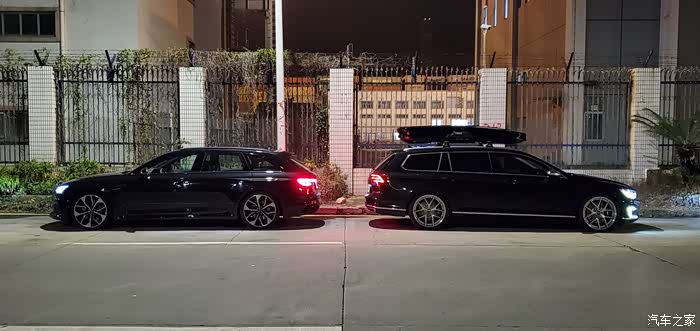

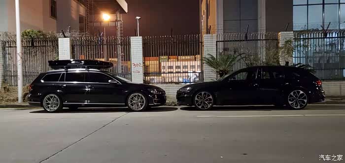

跟朋友的RS4
跟朋友的RS4

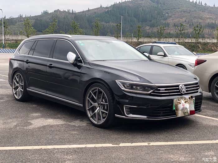

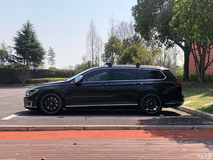

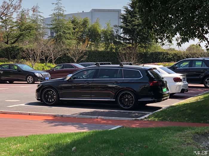

最新状态,配ABT GR轮毂
今天3月25日“决战之日”
能做蔚揽四轮定位的地方不多,ATC是一个。
质保的新前轮弹簧左
质保的新后轮弹簧左
