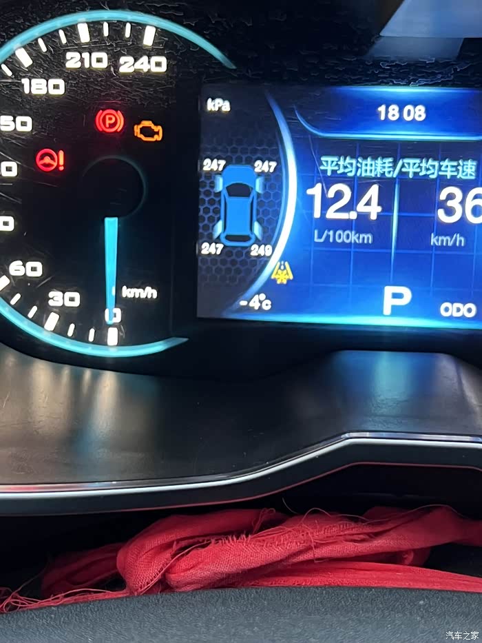

没有更换之前的胎压显示,电池没电,胎压失效不准

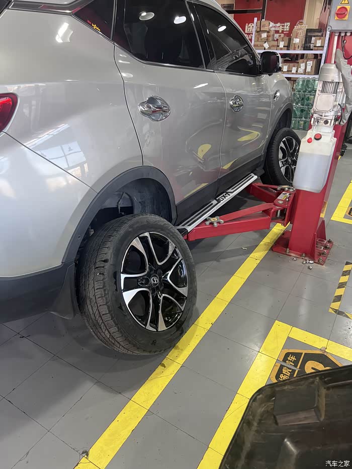

去掉大脚的爱车
2条轮胎580包安装还是很便宜的。单独去找修车店取一次胎压监测也得200元,等于节省了很多

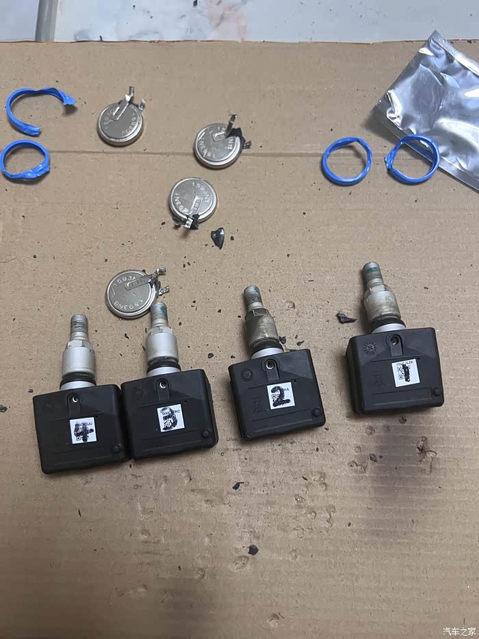

每拆下一个胎压模块就写上一个数字,自己写的自己心里清楚,别让他人给你写

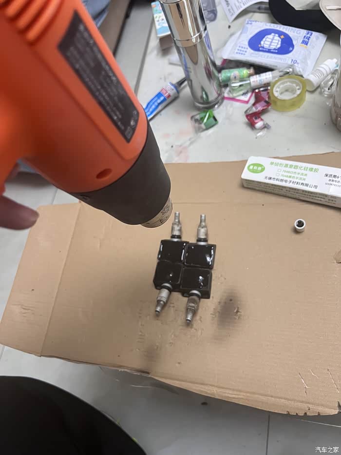

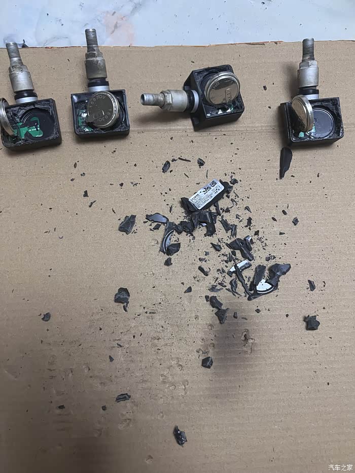

用热风枪吹密封胶,热了以后很容易撬开,用小号的平口螺丝刀很轻松的

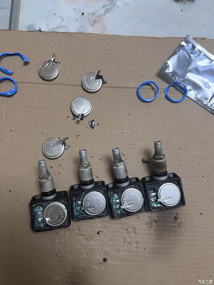

这是把旧电池挖出来准备用烙铁,注意看,就电池后面密封胶,不要全部取掉,新电池可以直接卡在旧电池的槽里
4个都打开了,准备下电池
四个胎压监测电池都更换好了,短路打火一次,吓一跳

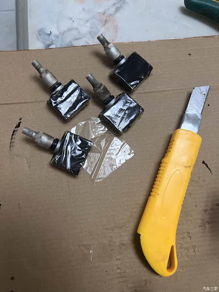

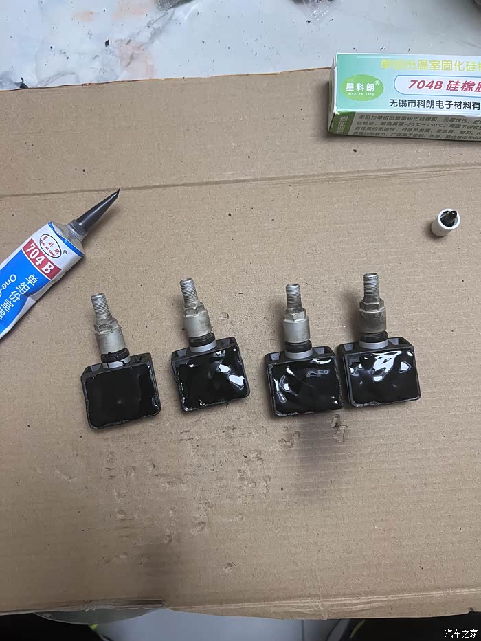

把密封胶灌入,流动性很好,不用刮平
时间太短了,想着用热风机吹看能不能快速凝固,没用的,必须静置6小时以上才行
因为时间太短,修车铺催,只好用胶带封住,免得密封胶流动

更换完成后,显示一切正常,特别提醒,安装完成后,需要开一段时间才会显示正常
