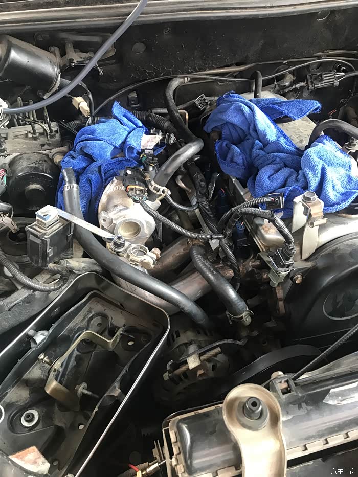

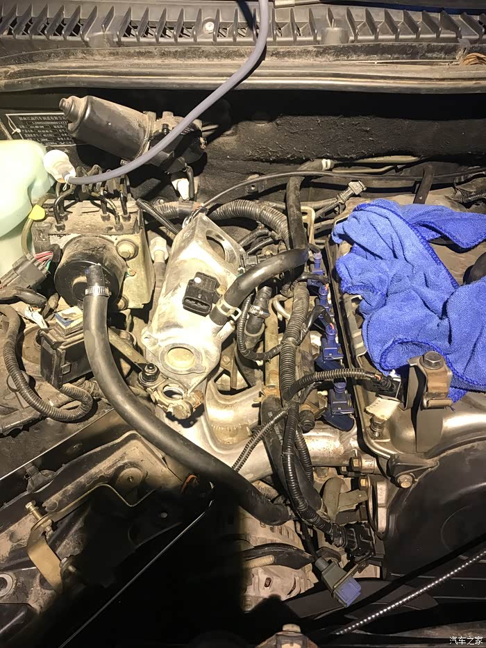

先上图!车子是不准备置换卖了的!直接开报废!再也找不到开着这么爽的小车车了!指野外哈!
车子12年的二手车,当时不懂被黄牛骗了!不过还好几大件还是保障了的三上建。车子是19年左右花了1个W买回来后全车都做了整备的,又花费了6-----7000元。现在是油耗比较高。测试了几次都是在1--1.3元每公里。修理厂去清洗了节气门,缸内积碳,查看了三元和前后氧传感器(前后氧也是发现油耗高后又重新更换了的)。他们查看了火花塞、说燃烧没得问题,缸压也测试了说是正常的。发送机舱有些生油味。又更换了碳罐,宝上买的65元一个碳罐太垃圾,没有办法去京东购买个150多元的碳罐才行了。现在生油味暂时未发现。但是油耗依然高!想去拆下进气歧管清洗一下,顺便检查一下爆震传感器,和几根铁水管。给我报价差点吓死我,说清洗一个歧管孔200一个,4个孔800。老子当时差点三字经都出口了。现在是准备自己拆进气歧管自己搞!玛德太尼玛黑了,关键还把油耗给你解决不了!
