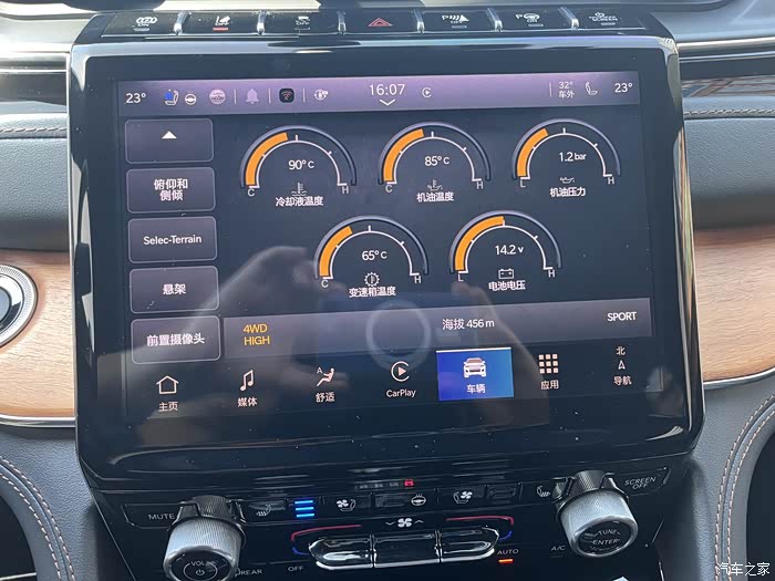

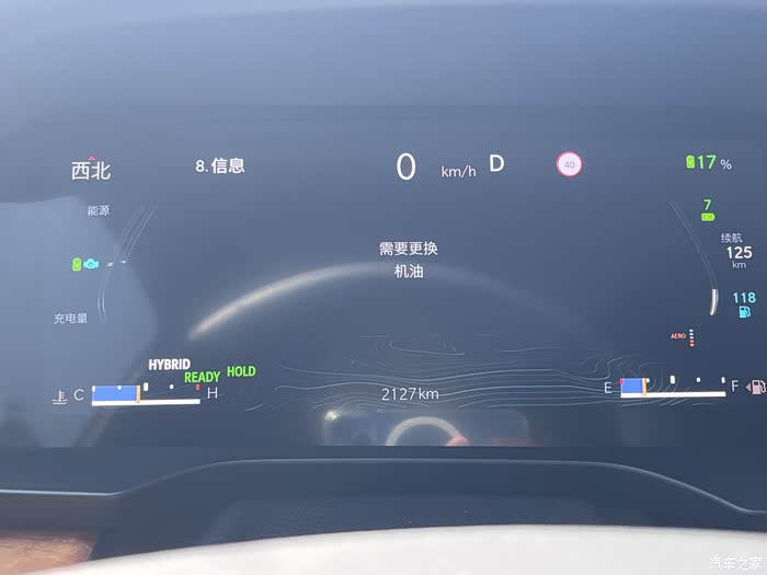

大切4xe提车两个月,跑了2000多公里,今天系统报机油寿命为零,需要更换机油,但是仪表显示机油压力正常。
这个机油寿命是指的什么呢,测量的是什么信息呢?有哪位车友懂这个的吗?
机油的保质期一般只有两年,库存三年尽管基本没行驶,机油的寿命也差不多到了。我五月提的车叫4S店换了机油,开了不到2000公里,机油寿命还有84%,估计4S店没给你换,抓紧去首保吧。
高级一点儿的车辆都有这个东西。根据用户手册:你的车辆配备了发动机机油更换提示系统,当该更换机油时,会有“需更滑机油”的文字提示并伴随声音提示。
这个机油寿命提示通常是根据机油的使用周期和发动机运转情况来判断的。
你可以理解为需要换油了,这车的机油寿命应该是按照时间/公里数综合计算的,库存了这么久了,机油寿命肯定归零了,一般开盖的机油也就是能放一年两年到头了
自己清零 我前几天也是这样 首保才4个月 跑了3000公里
