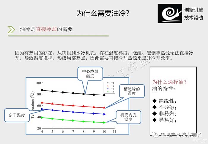

       液冷散热方式是通过冷却液流过电机外壳,带走热量,而电机工作时最高温度在电机中心的转子跟线圈,温度传递到外壳存在温度梯度,有测试外壳温度是40度时,中心最高温可达到90度,所以液冷的几个缺点 ,第一是连续激烈驾驶下,电机转子很可能会突破110度,这时候为了保护电机不过热,电脑会对动力进行限制,等到温度降下后恢复正常,不光是电机温度,还有电池温度过高也会导致动力限制。 第二就是退磁,虽然是永磁电机,但是永磁是常温下的状态,磁钢最怕的就是高温,所以长期在高温下工作磁钢会出现退磁现象,而且这是不可逆的,表现就是可能公里数高了后会出现动力下降,8S的加速可能会变成9S 10S这样。而且这种情况并不影响正常驾驶,所以就算有终生质保,厂家肯定也不会给你更换,一般只有电机烧了或者异响这种严重的才可能给你更换。  第三就是铜的温度每升1℃高电阻增加约0.393%,温差30度大概就是11%,所以温度越高同样的输出功率下,电耗越高,续航越短。
      而油冷由于用的是不导电的油,所以可以流经过电机内部的线圈跟转子直接散热,直接带走电机中心热量,散热效率相对液冷提高60%,而且还能达到降低噪音跟润滑的作用,所以理论极限更高,最高车速可以突破200KM/H,并且寿命更长,能耗更低,而且后面厂家也有可能会出付费的OTA动力升级包。
