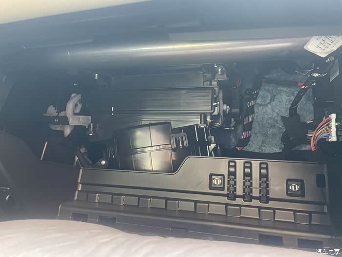

元plus换空调滤芯还是很简单的,我们打开手套箱,两边有一个螺丝,用工具转一下,就打开了。
打开后,可以看到有一个白色的隔音止震棉,往里就看到了鼓风机。

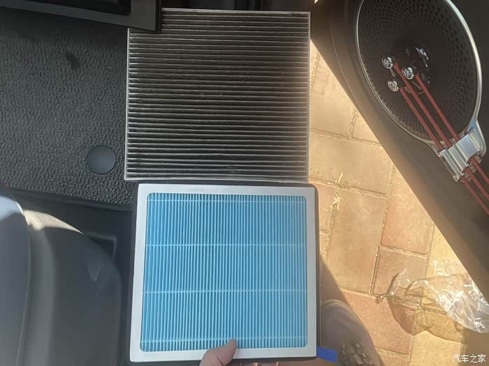

在鼓风机上面就是空调滤芯,打开盖板,拿出旧的,对比一下,非常脏了。
