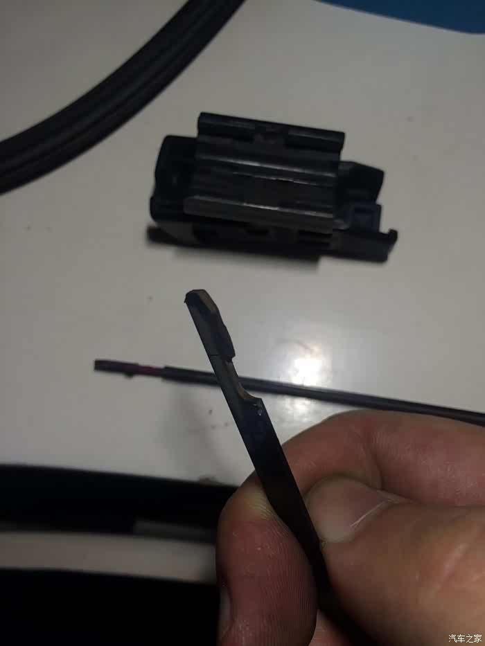

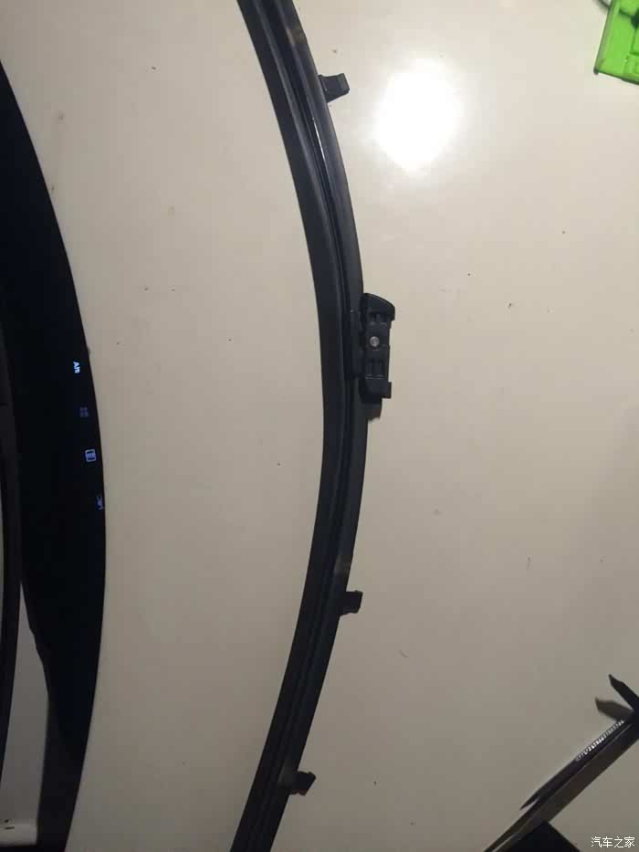

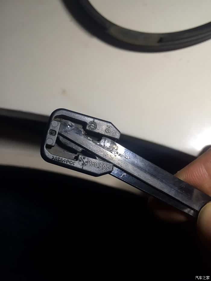

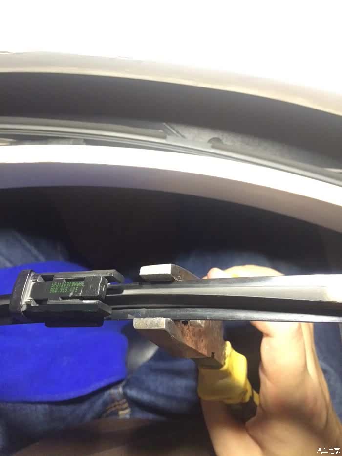

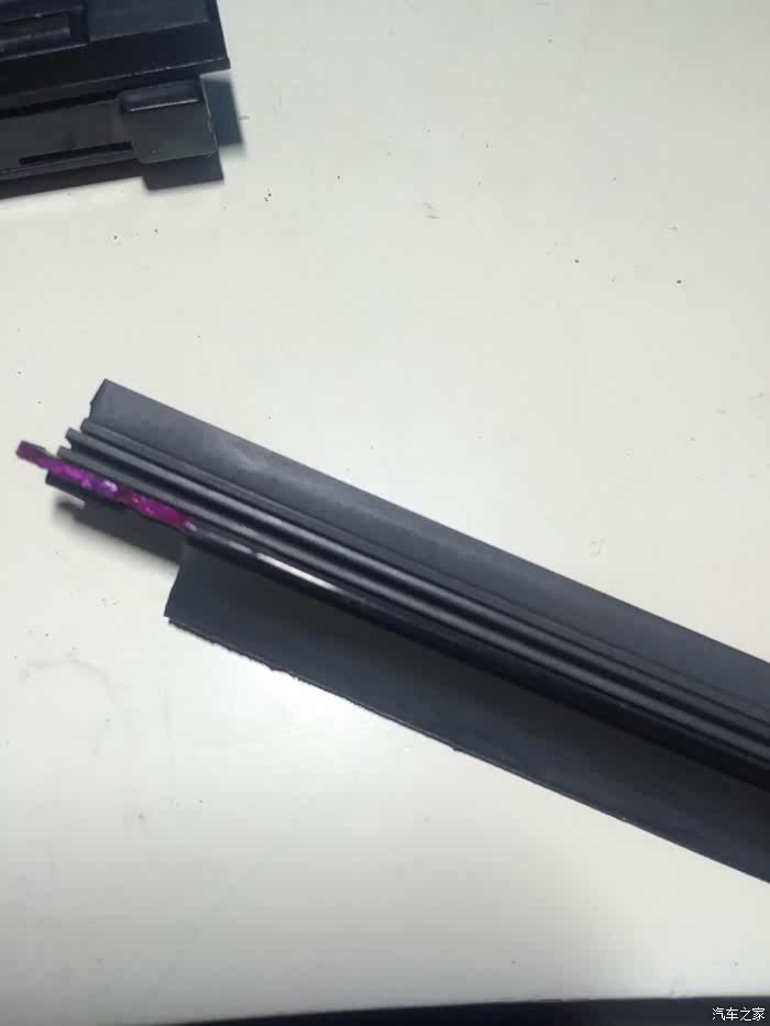

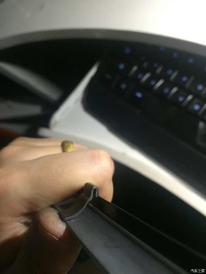

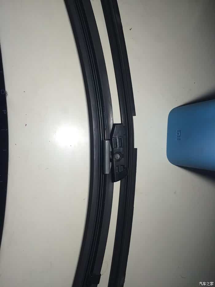

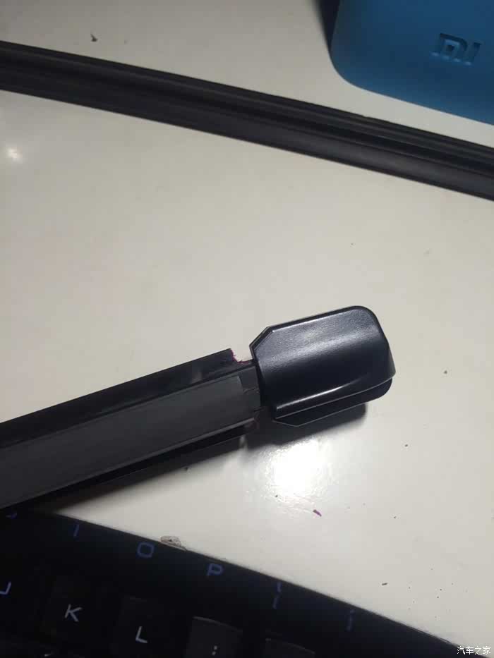

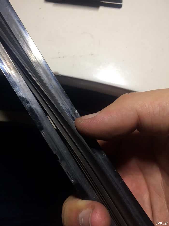

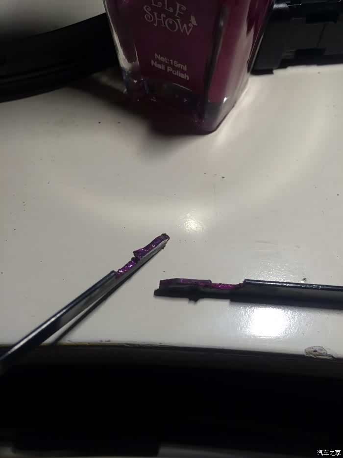

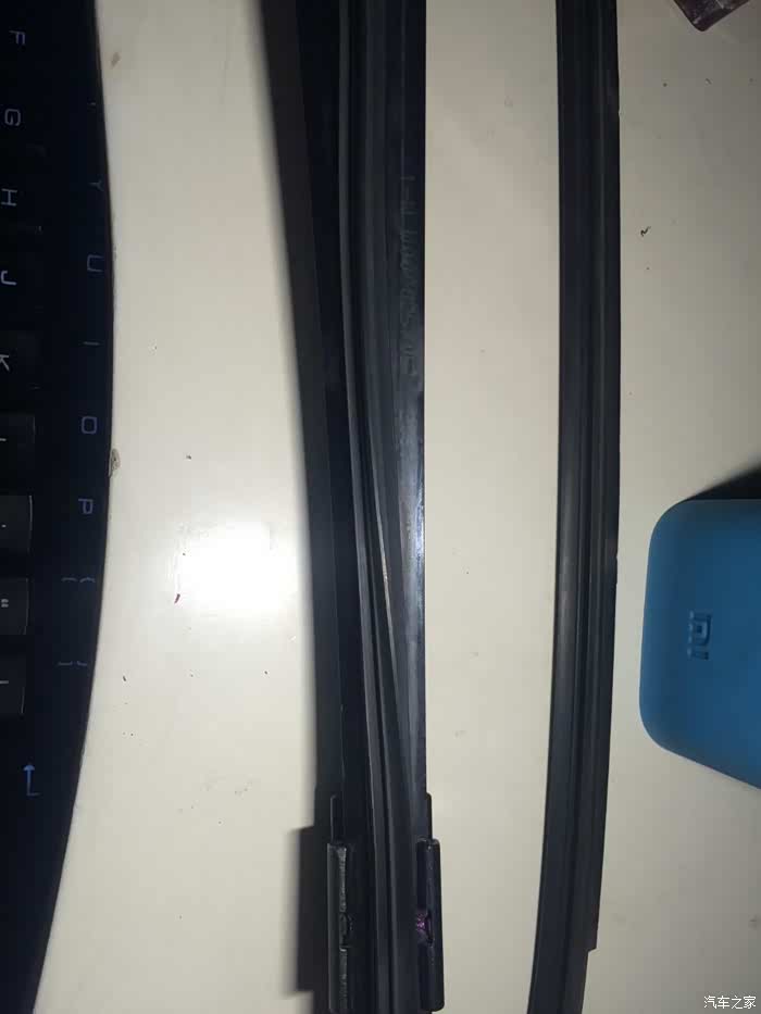

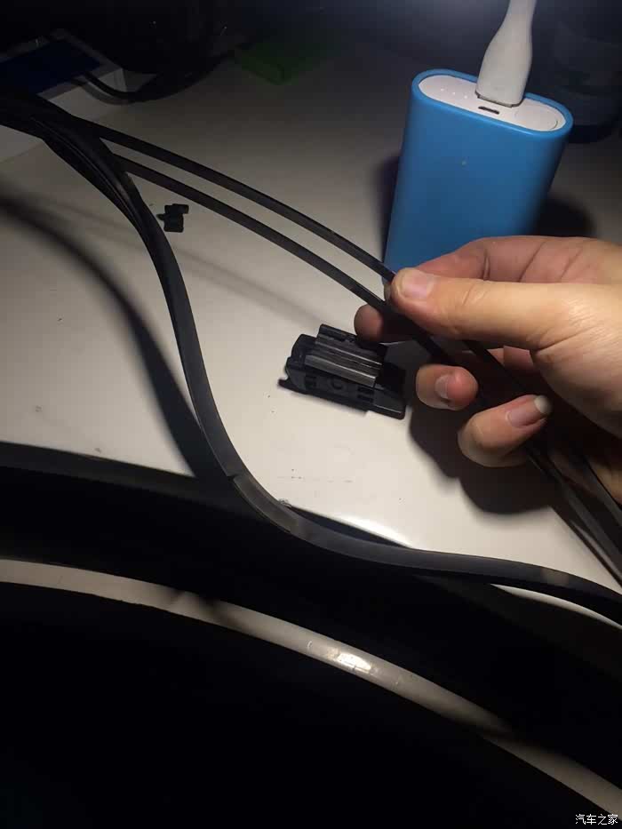

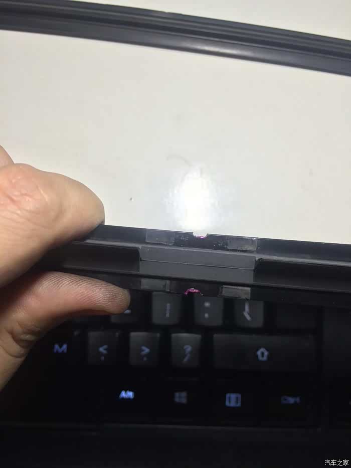

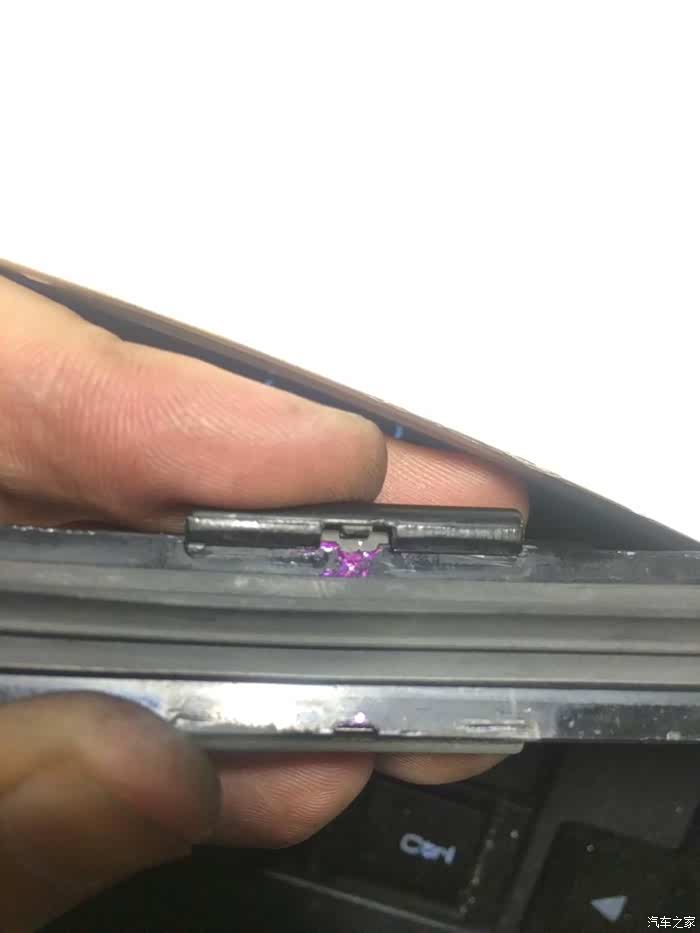

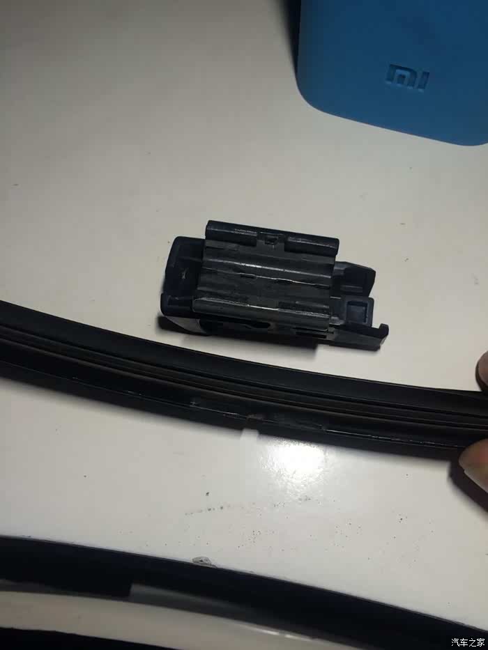

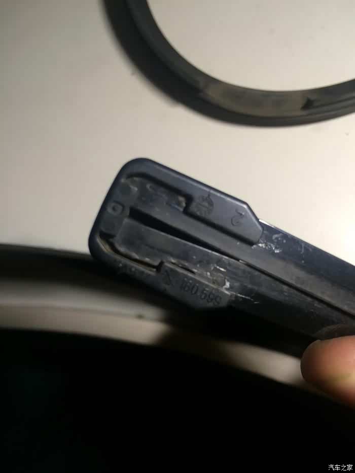

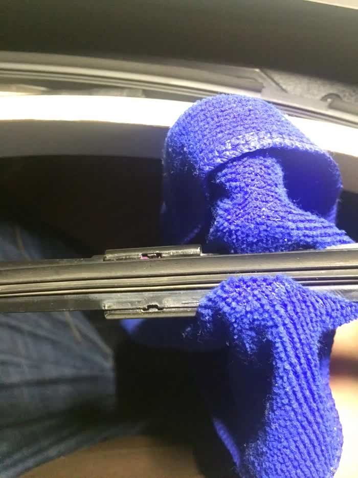

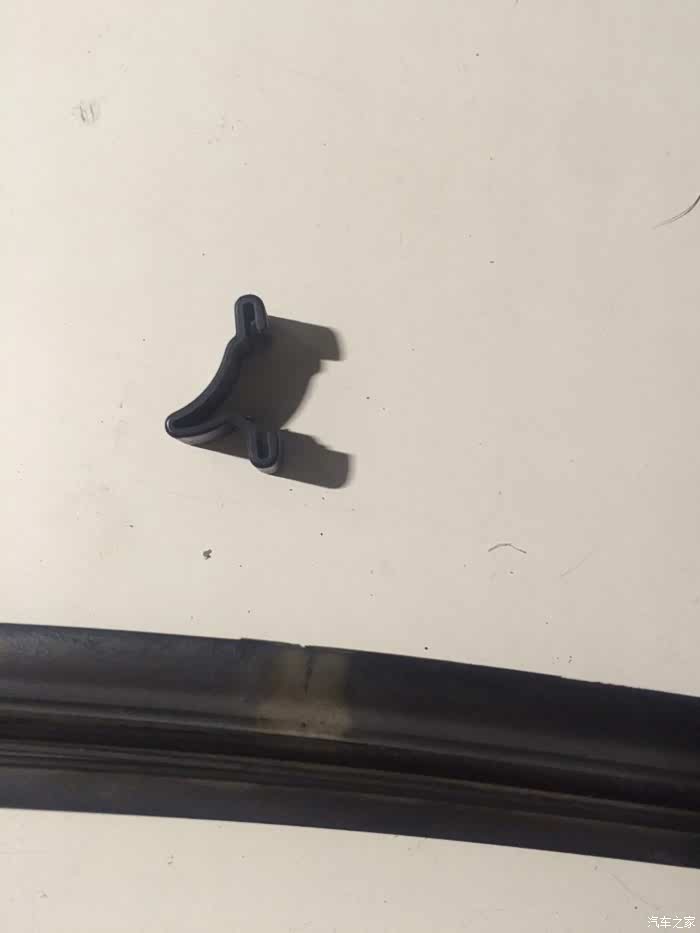

yst178 2015-11-18 23:06:07 发表在 主楼
驾驶位的雨刷有了跳动想想买车3年了风吹日晒得老化了换个试试先拆卸要更换的雨刷拆下卡扣(塑料的用指甲敲一下就下来了)示范夹的位置记得垫毛巾不然伤油漆(这步有点费劲)用老虎钳夹住钢条使得任意一条钢条脱离卡扣成功拆下撑开钢条轻松抽出雨刷胶条撑开钢条轻松抽出雨刷胶条因为没有胶条摇晃的拆下两头的卡扣两条钢条捏中间好拆锈迹斑斑没有油漆就指甲油代替下涂抹到锈的地方拆解完毕更换新的胶条看好缺口在外面先固定好中间两边别管钢条固定位置外面(定风翼)的第一个槽请忽视脏手把中间的大卡扣对号缺口先塞进一面另外一面可以用手使劲摁回去(这步就简单点了)固...
