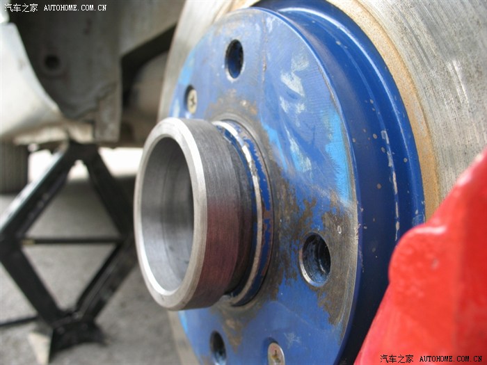

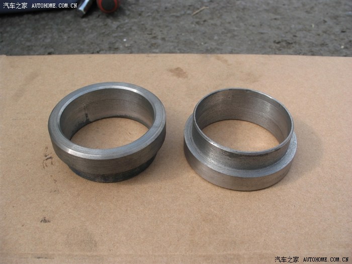

老师你那个延长套是不是安装上轮胎后,再取掉放后备箱的?就为了方便安装轮胎,对吗?

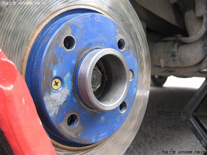

原帖由 wutung 于 2009-12-20 02:19 发表在 4 楼
几个细节: 1、用刹车鼓改制刹车碟轮毂,装上刹车盘后,原轮胎螺丝长度不够,需改用“菲亚特”的长螺丝。 菲亚特螺丝尺寸:(铝合金钢圈的要用长的;铁的钢圈要用短的。) 短螺丝的尺寸:总长4.7CM,只有牙丝长是2.65CM ; 长螺丝的尺寸:总长5.55CM,连带无牙丝部分长3.5CM,只有牙丝长是2.55CM。 2、最好将刹车盘的中央台面部分(原厚度6.5mm)车去1.5mm厚度,留下5mm。不然刹车盘轮毂“中心圆”(总长11mm)突出部分太短,伸入轮胎轮毂太浅。 3、塞纳分泵是旋转伸缩分泵,刹车片上需要有“锁止键”,故需将刹车片作适当地加工。…

原帖由 wutung 于 2011-07-17 23:08 发表在 437 楼
这是给你加工的配件:1、分泵的防尘罩有些局部破裂,建议对浮动块保养后在装车; 2、安装卡钳支架时,在安装面,即和摆臂安装面之间打足润滑脂;3、也建议毂头轴承做保养后再装车;安装前在轴承两端打足润滑脂再安装;4、原来的卡钳锈了,经酸洗后电镀处理,发现间隙大些,但不影响使用;5、分泵/卡钳的固定:卡钳支架上攻有丝,但螺纹深度不够用,一定要在另一侧加螺母!!!螺母已提供,不要用任何垫圈或弹簧垫圈,以免引起螺栓不直和增加误差,(一定要)用螺丝紧固厌氧胶。先用卡钳支架上的螺纹孔将卡钳固定,四根长螺丝不能太过紧,同时注意卡钳…
