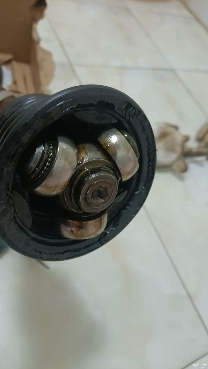

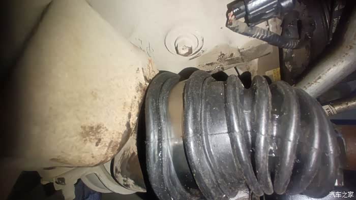

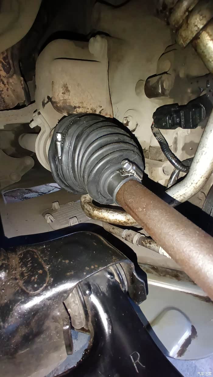

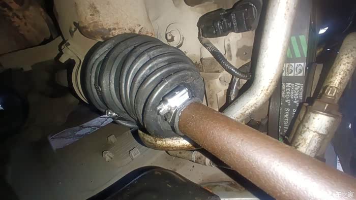

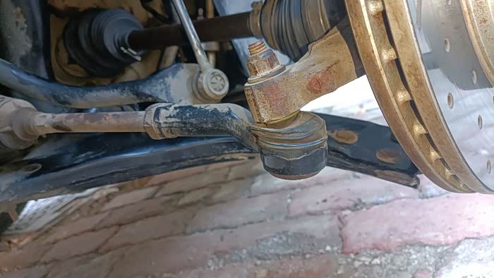

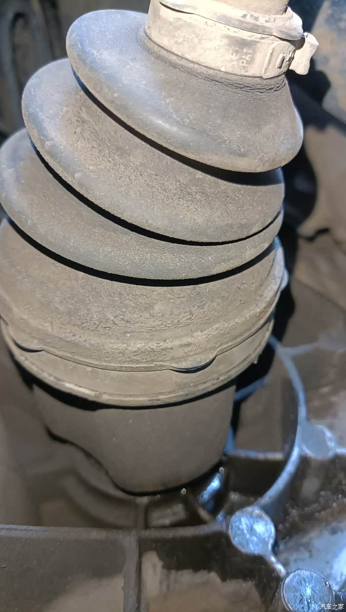

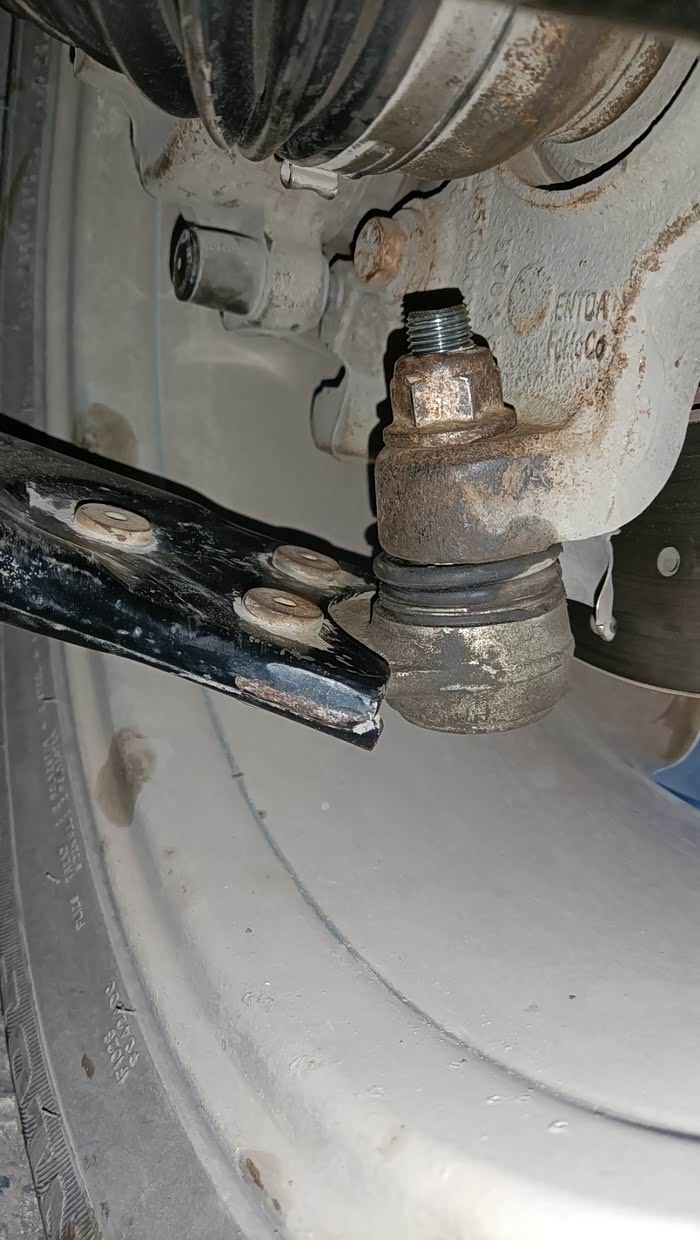

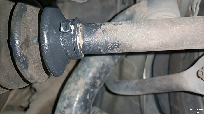

老福有一段时间没给我添麻烦了,最近下了几场大雪,马路融雪剂都是盐,一次刷车把底盘彻底清理干净,趴下拍照看看,突然发现副驾驶内球笼防尘套破损了,润滑油甩的到处都是,于是网购了那种免拆的,弹性巨大,可以用锥筒撑大,越过外球笼较粗的部位达到免拆的效果,防尘套前两天就到了,昨天中午趁着太阳足,但是拆轮胎发现下摆臂球头是真特么紧,用锤子砸怎么也取不下来,本来想找修理工弄,今上午快手再搜了一下怎么取下球头,看见了一个方法,就是螺帽上面垫一个硬物,往上旋螺帽可以把球头顶下去,开始用轮胎扳手垫着试了一下失败了,回家又拿了一个棘轮扳手头,这次能吃上劲了,只能砰的一声球头下来了!于是拆下半轴拿回家装上防尘套,使用锥筒加机油往下撑防尘套,试了两次成功了!这次折腾又发现了刚换半年的转向球头套有裂纹了,副厂件质量太差了,卖家又发来一对新的,我留着备用吧,破损的套内经常上点黄油算了!

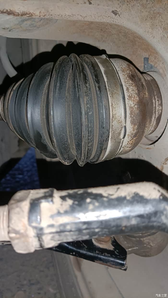

洗完车拍照发现内球笼防尘套竟然破损了
润滑油甩的到处都是

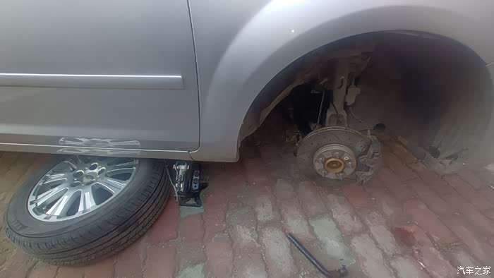

中午趁着太阳好,开始干活!
昨天和今天折腾两次才弄好,主要是下摆臂球头太紧了,昨天没弄下来!

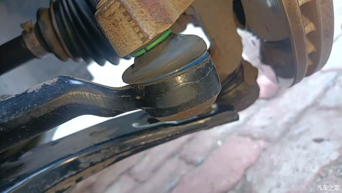

取下球头的方法是,在螺帽上面塞一个硬物,卡在螺帽和外球笼之间,用力旋松螺帽向下顶球头螺杆

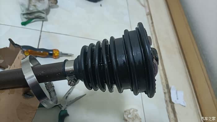

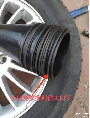

首先筒子全身涂机油,防尘套内部也涂抹均匀,越过粗的地方,所以叫免拆神器
用力向下撸到最粗的地方!

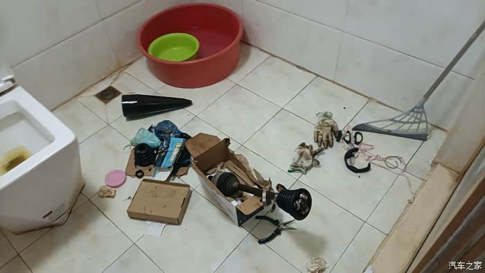

半轴拿到厕所慢慢弄
弄好了,不知道这种弹性橡胶寿命怎么样,小口都能撑的很粗
内球笼应该是没什么磨损,套子破损必须早点更换,否则进水了就坏的很快了

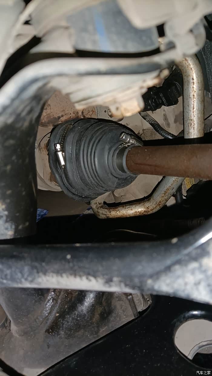

因为太靠里面了,那个大的卡箍只能用手摸固定位置了,眼睛看不到,就这样大概弄了两三次才锁紧!
原来甩出来的油基本都清理干净了

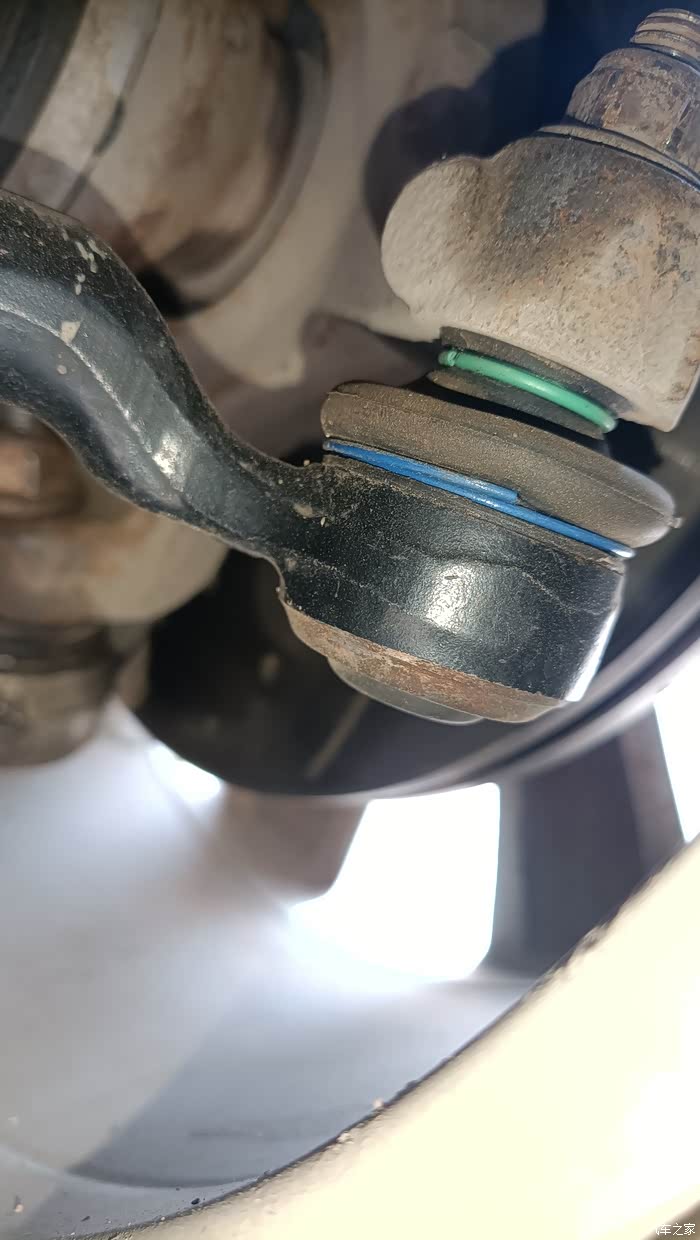

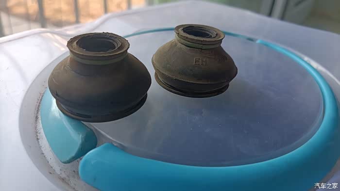

转向球头才换新半年多,不知道为啥胶套也破损裂纹了,重新拍了一对备用,这个勤上点黄油算了
出去跑了一圈再检查一下,看样子没漏油,我对里面大卡箍没把握,太靠里面了,眼睛看不见,只能是用手摸是大概位置上紧的

新换的塔图下摆臂总成,侧面让我用锤子砸平了

昨天淘宝卖家又发来一对球头总成,作为补偿收了一半价格,今早突然想起来,可以把这对新的套子取下来换上,于是说干就干,套子取下来很简单,就把下面的弹簧圈用尖嘴钳拔下来就行,于是出去拆轮胎换上,仔细检查坏的套子是在中间解封部位裂开的,这次换的套子没有中间凸起那道印痕,看看使用寿命多久吧!到现在为止,这几天折腾完事了,副驾驶轮胎这几天被我拆下来至少5次了

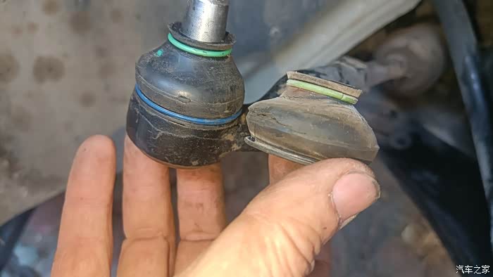

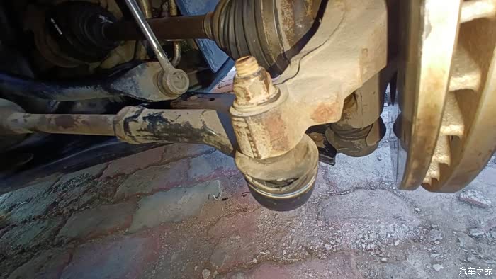

左右两个转向球头防尘套都破损了
这个新套和上次不一样,中间没有凸起一圈,旧的都是从中间凸起部位裂纹的
新的安装后,就看使用寿命了,上次的才用半年多点,让我对副厂件印象大打折扣了!

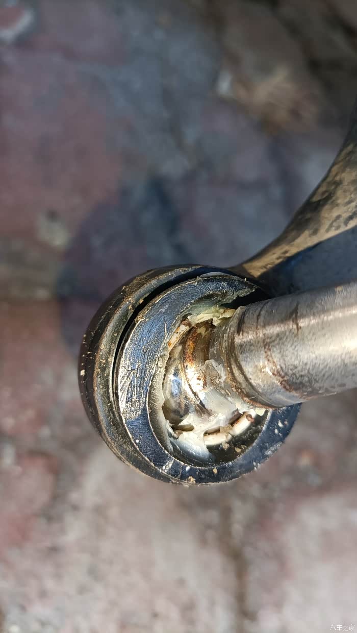

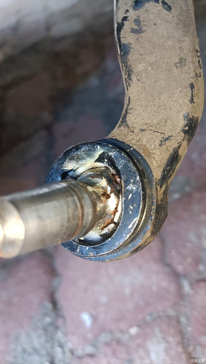

里面还有润滑油,没想到球头内部竟然是塑料环
有点生锈了,应该是进过水,润滑油也干了,就这样直接套上吧
旧的防尘套中间有凸起一圈印,就是从这里裂纹的

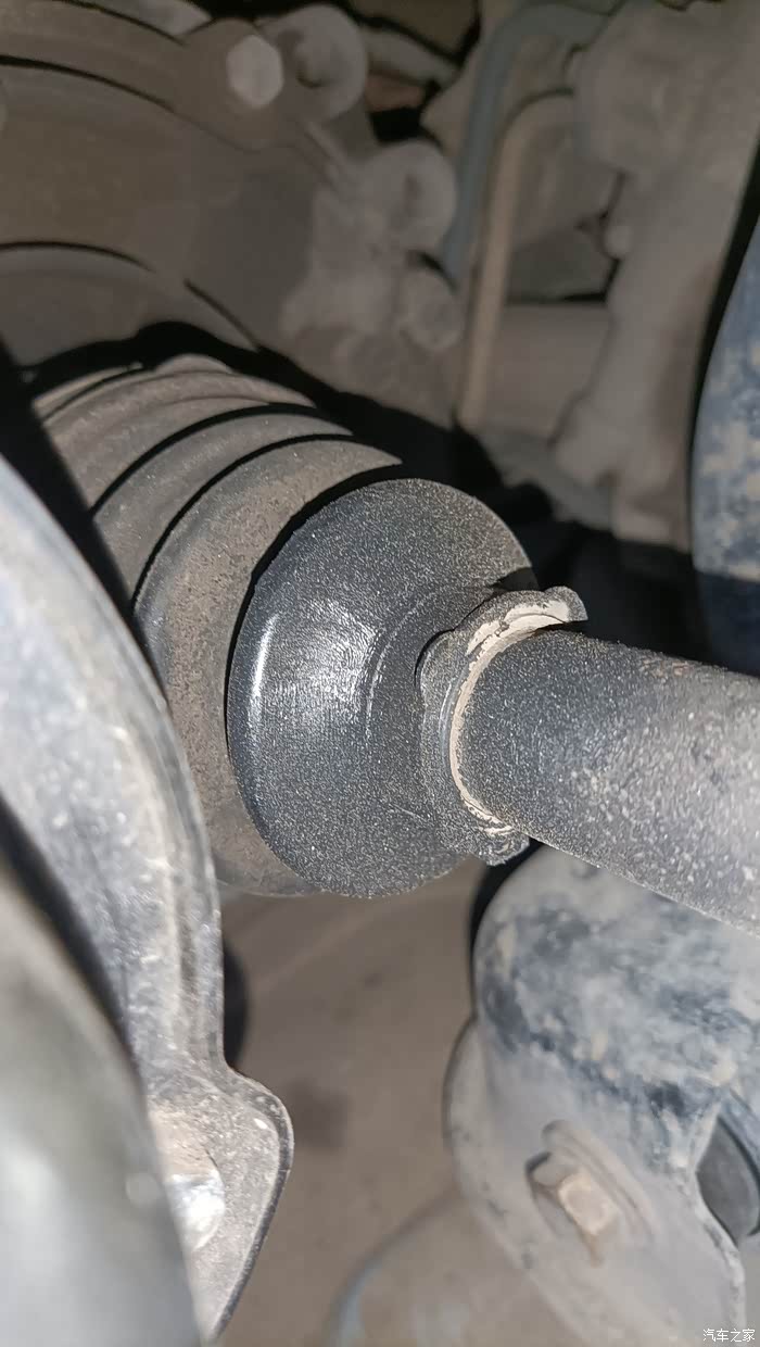

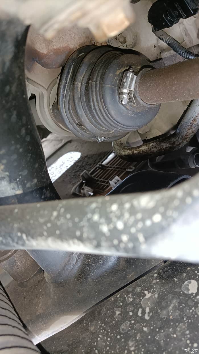

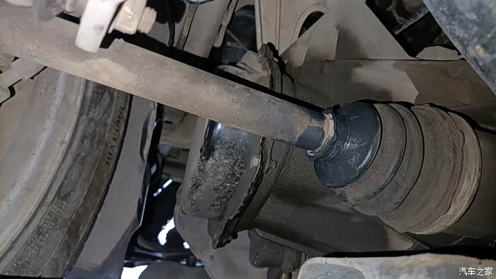

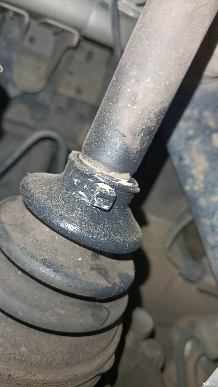

昨天换球头防尘套时候顺便检查一下驾驶员这一侧的内球笼套,小头固定部位已经老化裂纹了,还没有完全裂开,另一侧就是这个地方断裂的,再看看半轴油封也渗油了,这个油封从来没换过,上次换离合器三件套另一侧换过塔图油封,于是网上买了一个半轴油封和内球笼防尘套,等过完元旦找个时间去修车铺换上吧,自己弄太费劲了!
套子小头这边已经有老化纹了,估计狗命不久了,买了橡胶修补膏看看自己涂抹修复一下

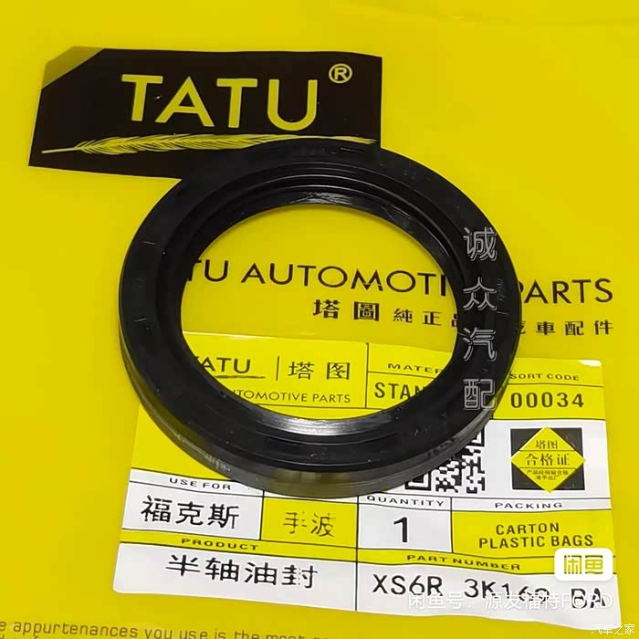

半轴油封也一直渗油,另一侧几年前就换过了,于是闲鱼买了塔图油封,再买个内球笼防尘套备用着,等哪天防尘套破裂就及时换上
闲鱼买了塔图半轴油封备用着

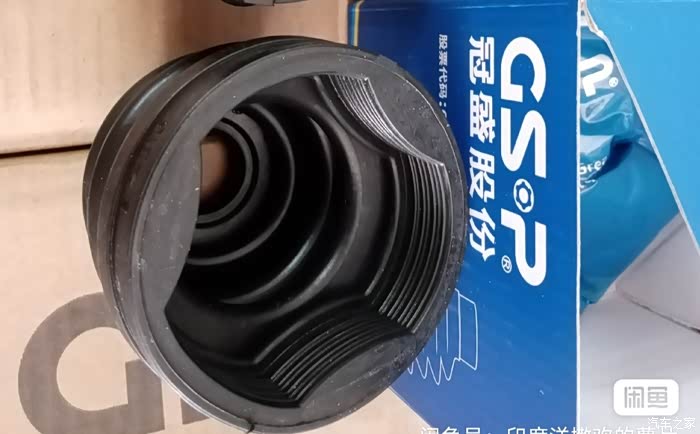

闲鱼买了GSP内球笼防尘套修理包备用着,万能套不知道耐用不?
