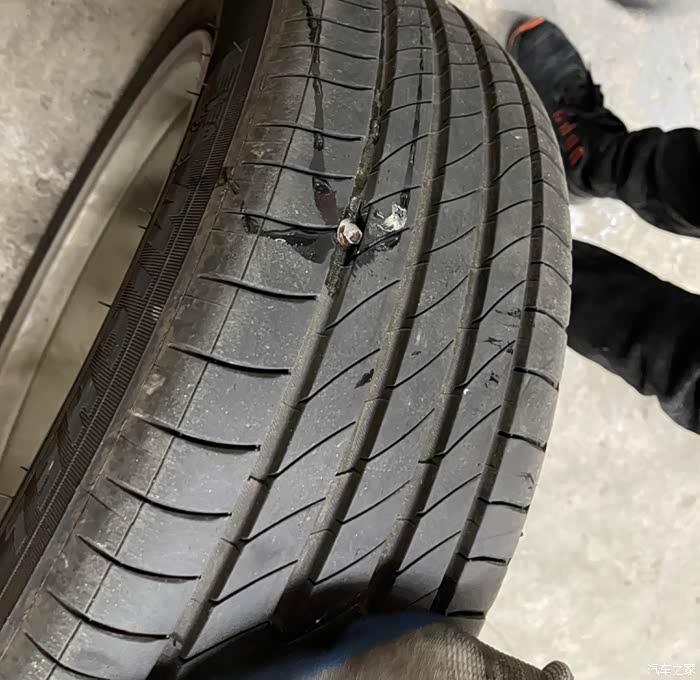

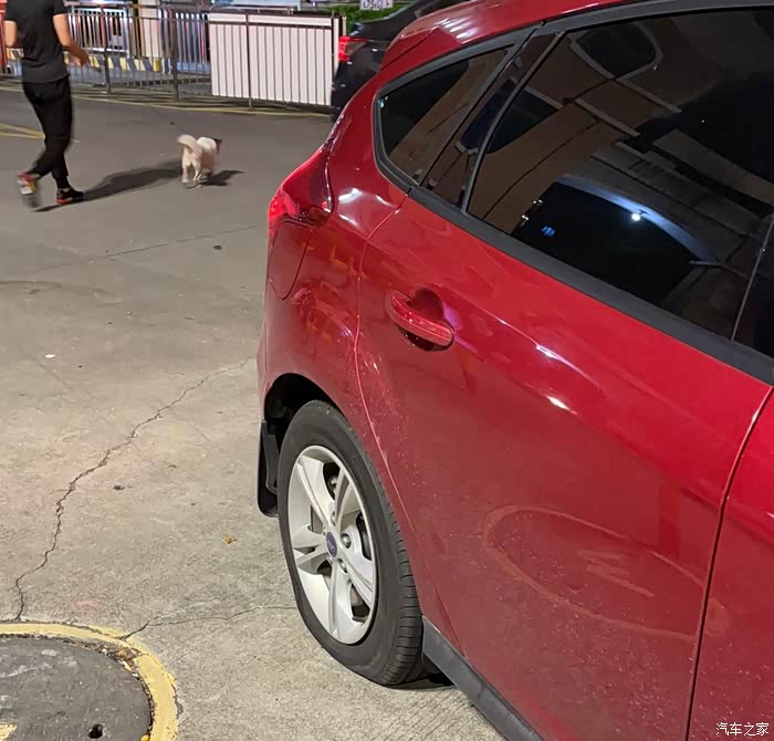

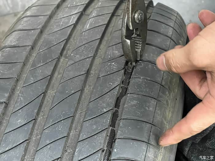

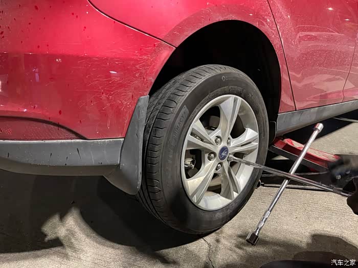

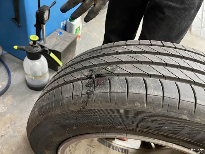

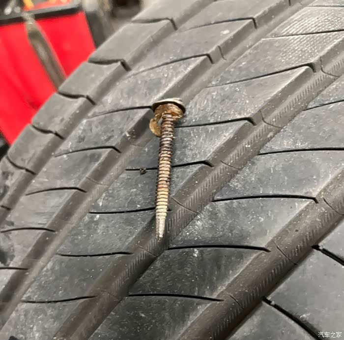

为什么是第一次扎钉,还那么深,直接扎穿了!周日自驾车雨中漫步南沙港,回来车子停了两天没动,等想开的时候,结果发现右后轮完全没气。天哪,我这是才用了三个月的新胎啊。

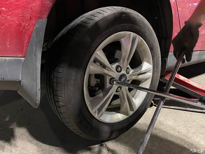

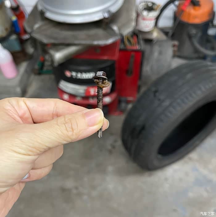

找到附近的修理店,把轮胎卸下来带回店里检查发现,扎钉子了。

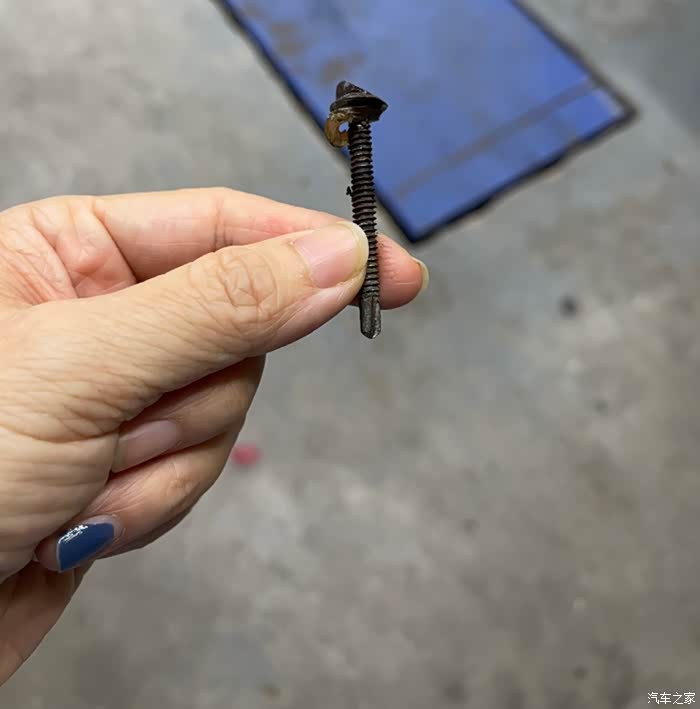

南沙到处可见大工地,这就喜提铆钉一枚。
这么长的钉子哦

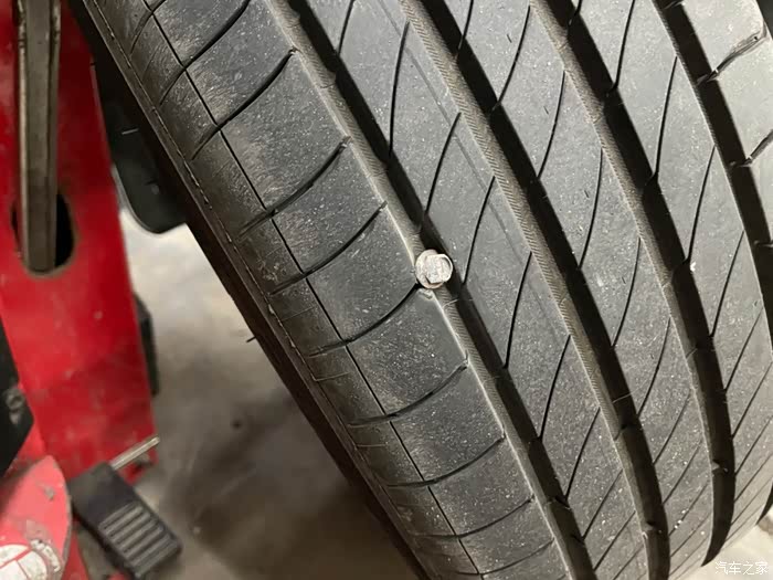

不敢相信,跑在路上,这么准的扎穿了我的车胎。

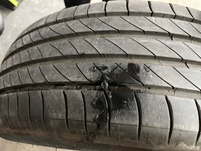

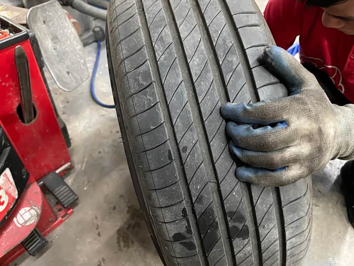

修理店小哥说,扎到侧面,这条胎就没得救了。

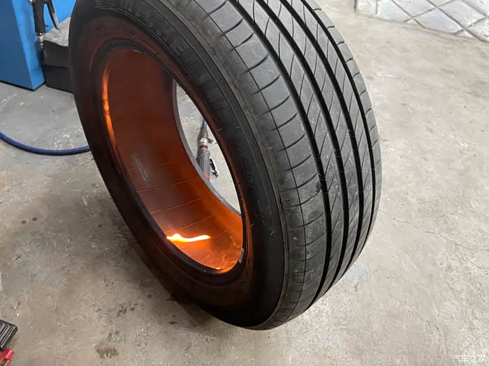

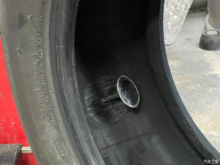

火补中
火补是补胎的一种方法,先把轮胎拆出,然后用砂轮把漏气的地方磨一遍,一般是磨成一个正方体,再用火把要贴的胶烧一下,使胶能更好的贴在漏的地方,贴好之后用专业的工具把贴好的胶垫磨一下让接触面能更好的紧贴。
这就补好了
不幸之中的万幸,这条胎没把我放在半路上。
目前先用着吧。做备胎的话,后备箱也放不下啊。
总之就是很心痛啦!庆幸及时发现,没什么大事。
