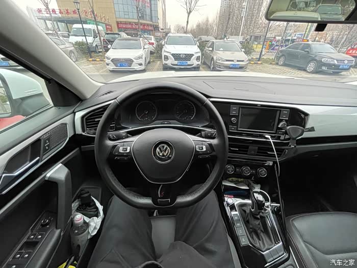

这是原来的中控位置效果。被论坛上改装的869颜值吸引,中毒了。

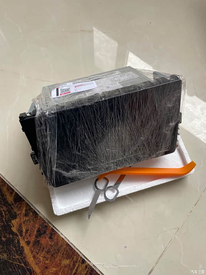

德赛869安装前的状态。钥匙只有2把,没有技巧拆主机有点费劲了。

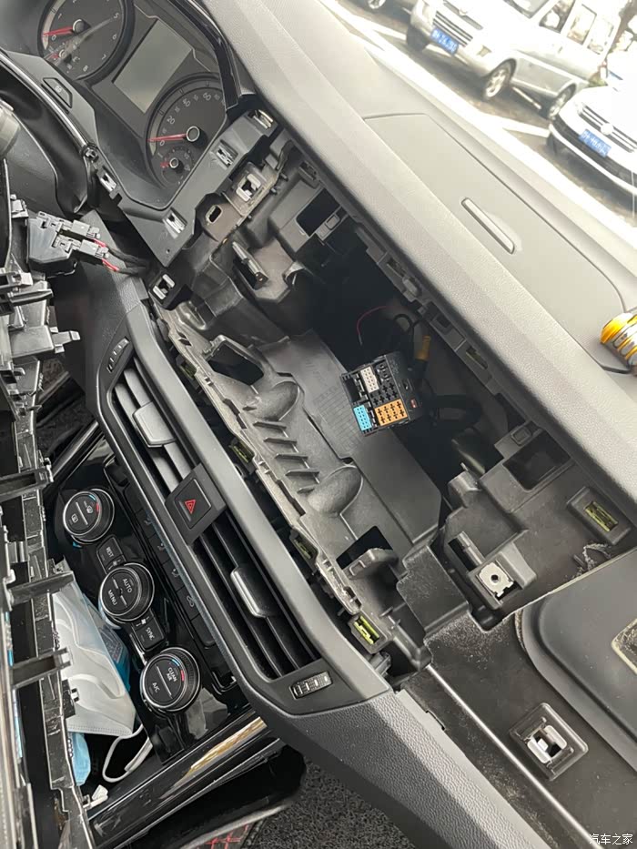

拆掉中控屏的状态。两个主机的连接线、收音机天线完全通用,直接插到新主机即可。
氛围灯线,没拆下来,换上869就安装壳子,倒是也没有影响。

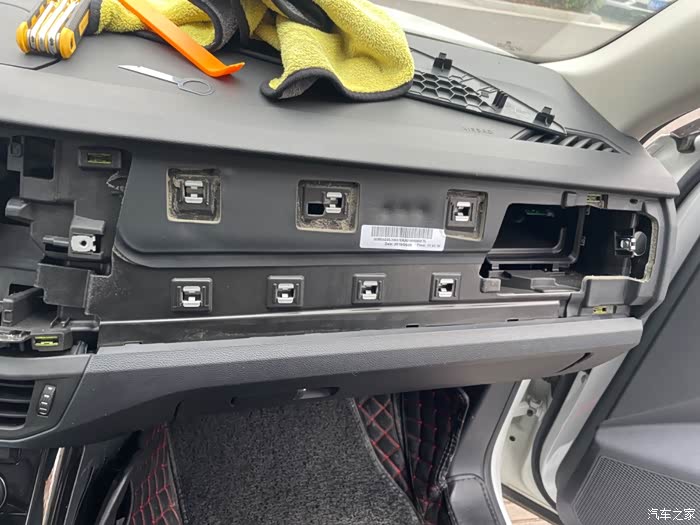

中控右侧,不好拆,卡扣很紧,费了好大劲才拆下来。

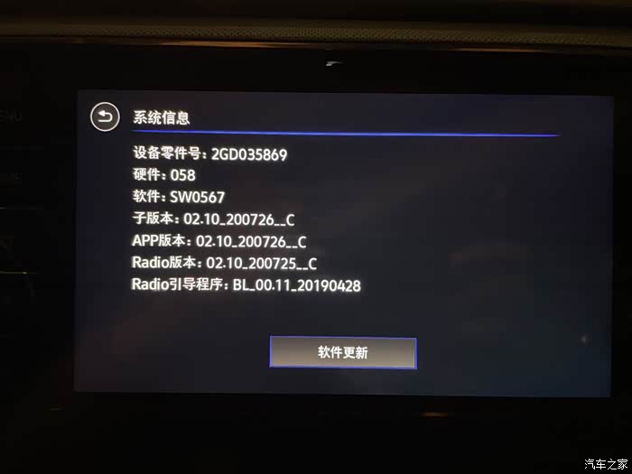

版本。犹豫要不要升级为最新的0614.

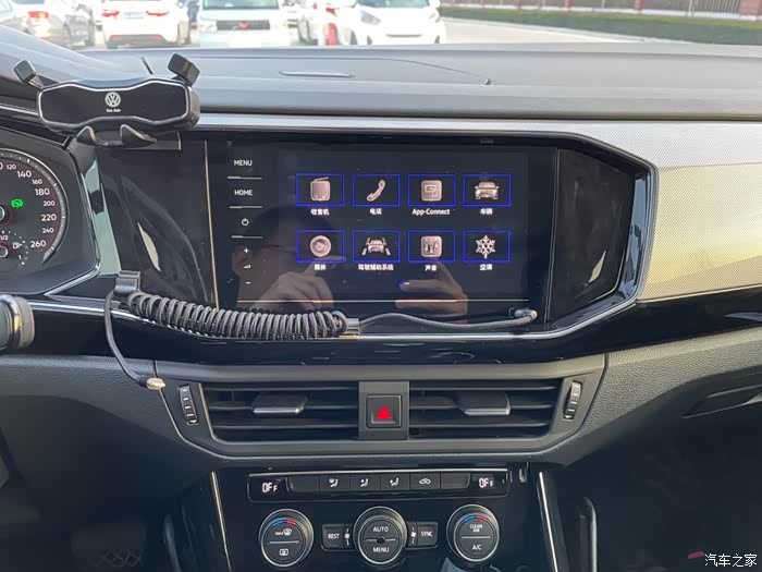

装好后的效果图1:主界面。

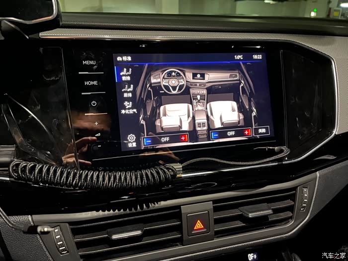

装好后的效果图2:空调设置。

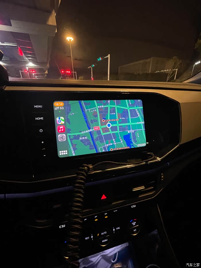

装好后的效果图3:Carplay导航。
德赛869主机,无线Carplay太慢,不能用(我买之前知道)。
有线Carplay不慢,启动车子一般10-20s就能启动完成。

拆解过程,根据之前的大神发的视频教程,从中控右侧开始拆的,还是比较费劲,需要大力。
中控屏,尽量要用4个钥匙工具。用螺丝刀很难挑开。
