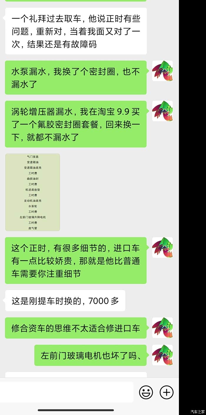

这是一个车友今年买的2011年的宝马116i,到手基本的整备花了7000块钱,当时还有一个故障代码尚未解决。

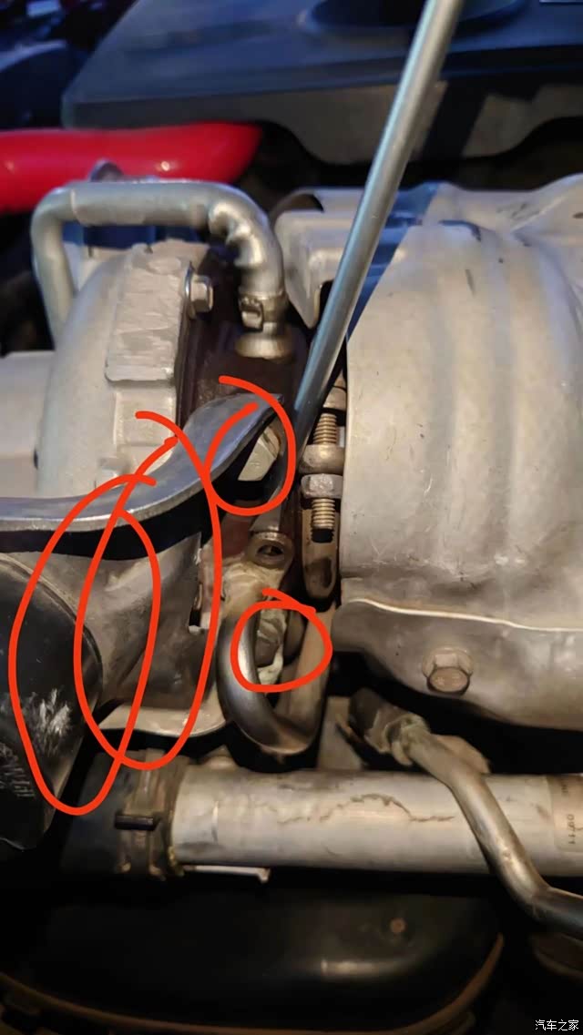

这是又一个车友买的宝马118i,涡轮增压器冷却管道漏冷却液,这个问题换个接口密封圈就可以解决,算是比较简单的问题了,几块钱的普通空调氟胶密封圈就可以解决。

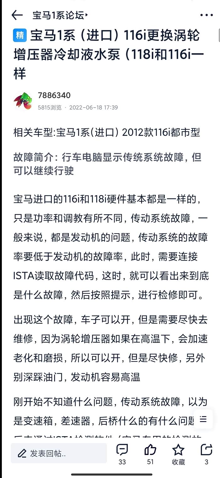

我自己本人买的2012年的宝马116i,车主全程4S店保养,行驶了5.6万公里,但是车子到手一个月,就报出传动系统故障,后来一检查故障代码,需要更换涡轮增压器冷却液辅助水泵,更换后就解决了(具体情况见我发的第一个帖子)
第一次发的帖子,动手更换冷却液额辅助水泵,品牌水泵240块钱,原厂400-500块钱,我换的是品牌的,完美解决。

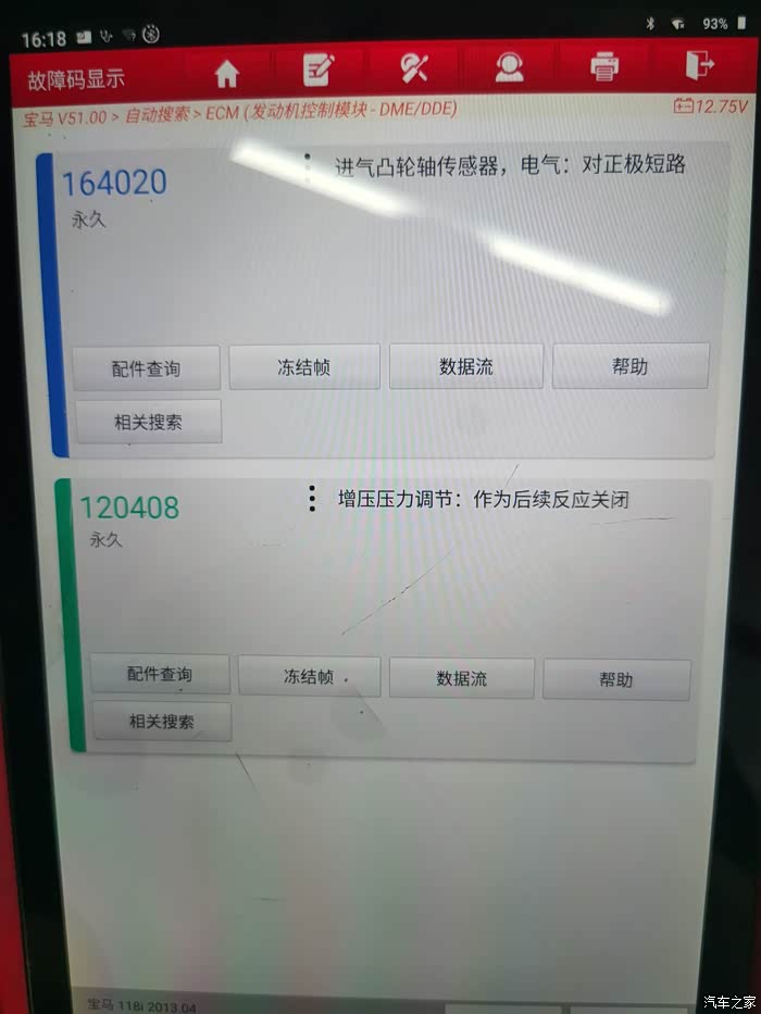

对于这类二手宝马,刚开始买到可能没有报故障代码(报了故障代码你也不会买),可是开了一段时间之后,就会出现故障代码,比如一个车友买了二手宝马118i,出现了正时系统故障,修理花了一万多,仍然没有解决。
一个按宝马118i车友,购买之后出现正时系统故障,花了一万多,仍然没有解决。

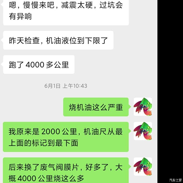

二手宝马车主购买后烧机油很严重,加满机油从最好液面到最低液面跑4000公里。
还有不少车友,2000公里左右烧机油一升,更有甚者,1500公里烧一升机油,烧机油是宝马比较普遍的问题了,并不少见,很多宝马车子年龄大了普遍烧机油,只是或多或少的问题。这些你在买二手车时候,不懂车是看不出来的。烧机油如果仅仅是气门油封的话,更换下来3000块钱左右,很费工时。
