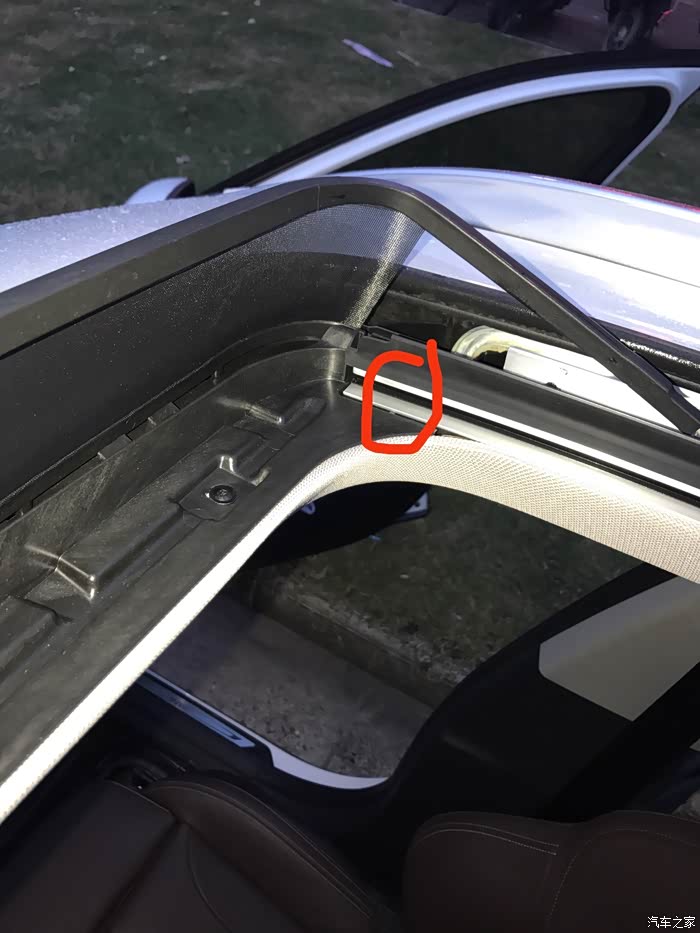

首先,准备好一把锋利的小刀(建议美工刀),完全打开天窗,站到驾驶座和副驾驶座上,具体站姿看你自己,然后找到下图这个塑料与铝条接触的点:
就是红圈中这个点,可以看到塑料点顶着铝条

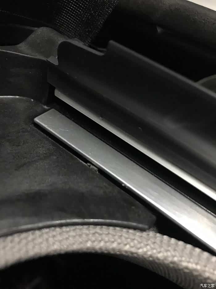

放大点看
再拉近一点,可以看到塑料因为和铝条一直接触摩擦已经有些磨损了,这种摩擦就是恼人的异响来源!
去掉红圈再看看
接下来,用小刀割掉一点塑料点,也可以完全割掉,因为实际检查了下铝条并不会晃动,所以这个小点不具备支撑作用,不知道厂家为什么会留着——有专业人士能帮我答疑解惑么?
