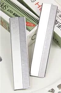

Pupil2008 2017/11/19 18:33:45 发表在 92楼
按楼主方法,完美解决异响!我是用这种刀片割的,几下就搞定啦...
