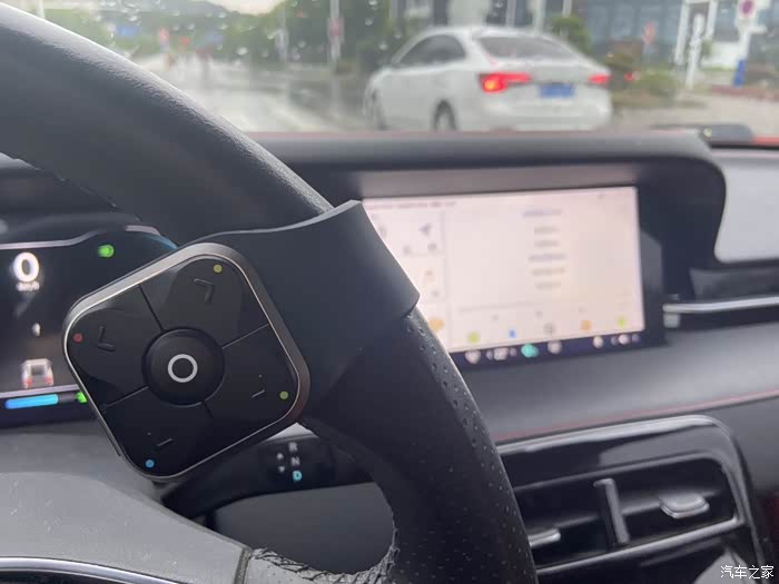

首先是听歌不能用方向盘遥控了,花了几十块钱买了个蓝牙控制器,变相实现了方向盘遥控,但多多少少有点挡手,再就是导航虽然能装共存,但共存版不能被嘟嘟直接调用,嘟嘟自己内置的高德也只有基础功能,最重要的一个弃用原因,嘟嘟的保活机制锁车后车机不会休眠停止工作,装了嘟嘟过后,每天晚上都要多消耗十来公里的电

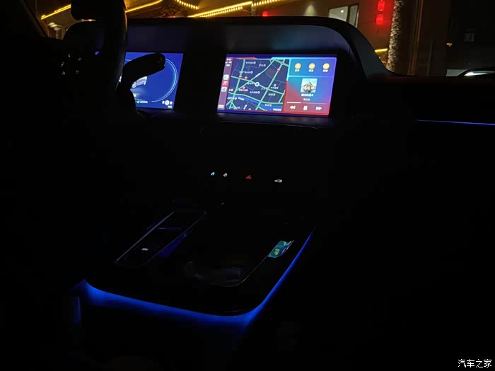

在某宝上买了个carplay盒子,很多人会觉得安卓车机啥都能装不比用carplay好多了,但车机毕竟只有3G运行内存,骁龙625的处理器,性能还比不上3年前的手机,所以把运行程序的事交给iPhone,车机只负责投屏显示就够了,我买的是有线+无线版本的盒子,感觉纯有线就够了,通过有线连接手机的同时,还能通过蓝牙连接车机蓝牙,这样通过carplay播放的音乐也能用方向盘去控制,iPhone用的之前淘汰的iPhone8,手机越狱后安装插件还可以更改背景布局,增加新的小部件,将原本不支持carplay的软件实现在车机上使用,不过实测分辨率不能完美支持,爱奇艺只显示半边,但播放点全屏的话可以实现满屏,腾讯视频可以全屏显示,也可以全屏播放,抖音只显示半个屏幕,QQ微信都可以完美全屏,但没有消息推送功能,手机高德的桌面插件可以实现车道级导航,红绿灯读秒等新功能,音乐也可以选择多种APP来播放,桌面插件支持歌词显示的同时,连接车机蓝牙仪表盘同样也有歌词,可以用语音嘿,Sir以及方向盘接打电话,除了导航时仪表盘左侧不能实现原车的导航小界面,几乎完美契合原车,最重要的就是锁车不会阻止车机正常休眠,不会再出现额外耗电的情况了,因为车机原桌面不能显示第三方APP软件,所以还是要安装悬浮辅助,将悬浮辅助无论双击还是单击通通改成打开carplay盒子的程序,实现在原桌面进入carplay界面,效果图如下
