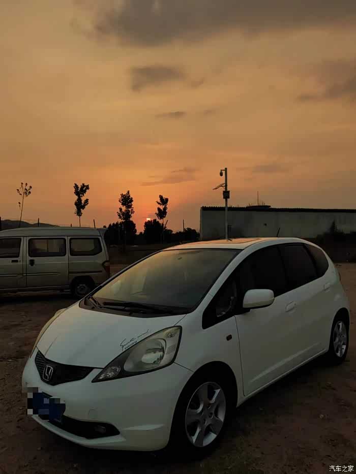

汽车之家飞度论坛的伙伴们大家好,我是里察猪,在此和大家分享一下我这一辆二代飞度GE8,希望能够带给大家一些灵感和收获一些良友。我这辆车是2008年底生产的前期款二代飞度,购于2020年11月。这辆车是我的第二辆改装车,我的第一台车是一台1996年生产的本田思域(当时还叫赛维克),底盘代号EK3。不过由于这台EK3是海关没收手续,作为外地人的我始终无法正常落户,最后遗憾地卖掉了。卖掉EK之后,我很快被泰国和马来西亚那边的二代飞度案例所吸引,也因为家中长辈在06年购入了一台一代飞度GD3,导致我对飞度从小就有很强烈的好感,所以最终我在2020年购入了这一台GE8。
干净整洁的白馒头

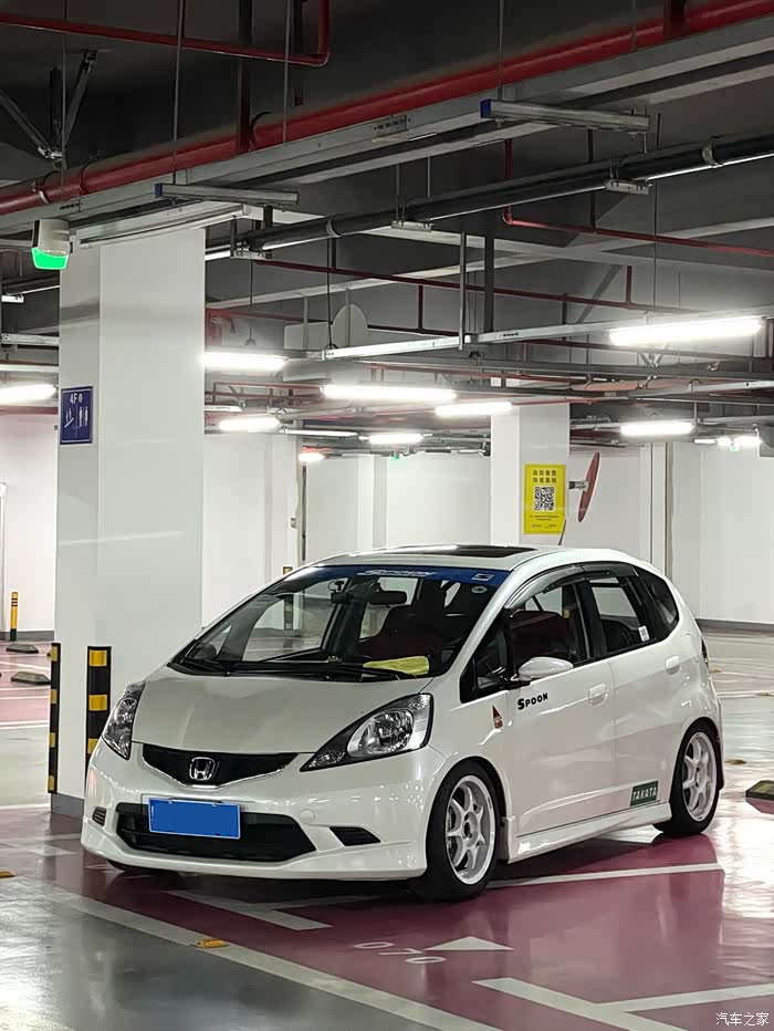

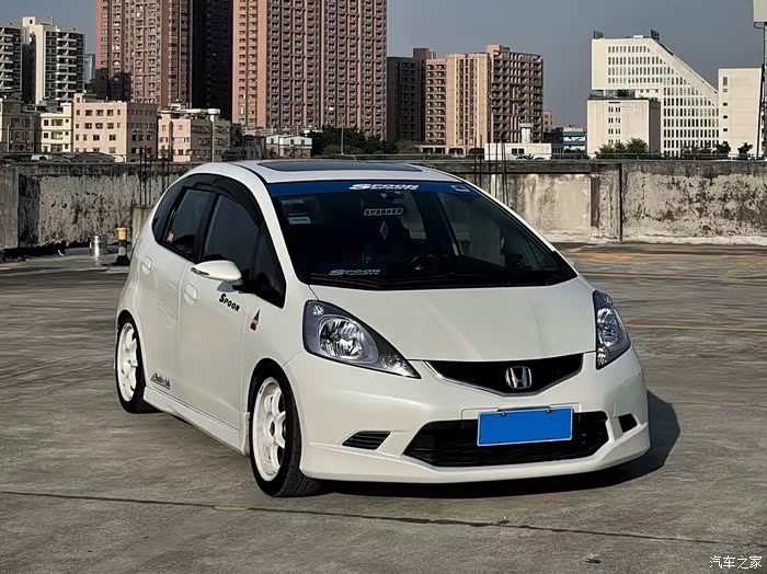

外观改装
外观改装清单:
全套日规rs外观
全车珍珠漆
3D打印进气撞风口
spoon子弹镜
前轮enkei racing 16x7 et32
后轮enkei gt7 16x7 et38
米其林ps3 205/45 R16轮胎
台湾省DEPO前大灯
JDM菊花尾灯
blox巅峰十级锻造轮毂螺母

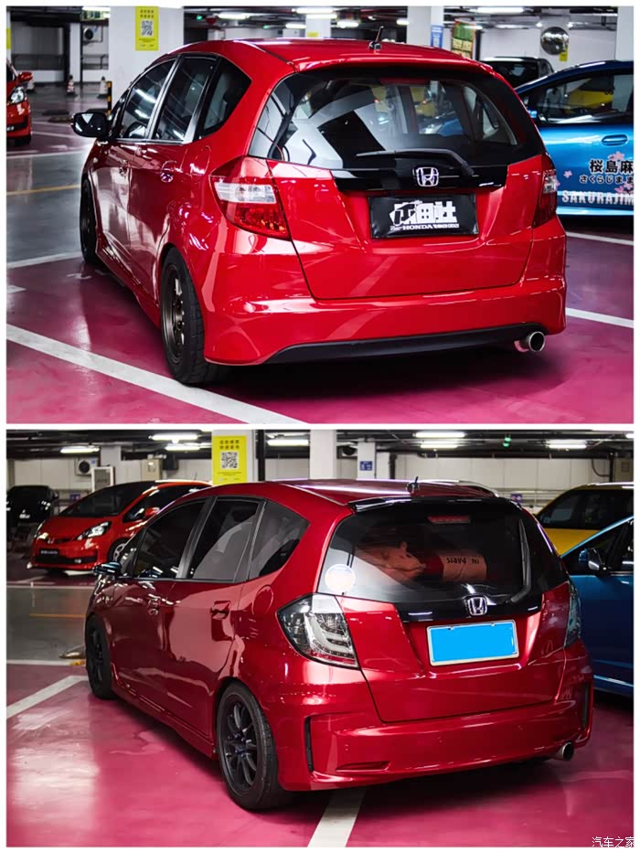

JDM菊花尾灯和中规RS后包围,我尤其喜欢后轮上面的小肌肉线条,如果配上数据合适的轮毂真的很棒!
这款尾灯如果打双闪的话会呈现上下两个圆圈,非常漂亮!不过日间行车当太阳非常大的时候,有朋友反应转向灯看得不是很清楚。而且请注意这些10年前后的改装尾灯不一定配备有后雾灯,如果在多雾地区驾驶请谨慎选择。其实二代飞度有非常多的尾灯可以选择,下面是几个车友的例子,各有各的感觉。

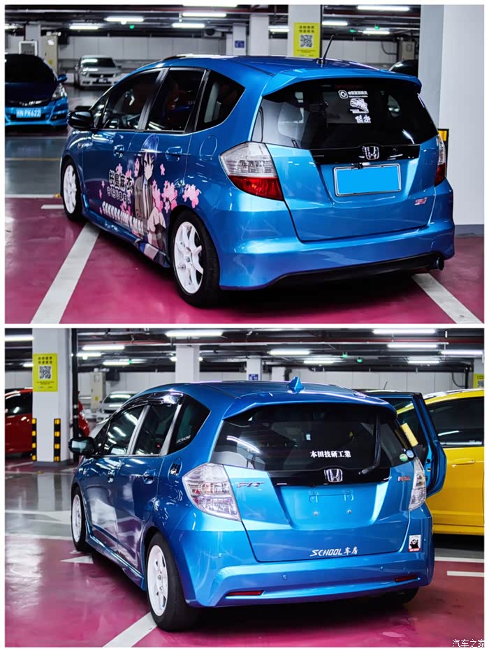

蓝色GE的尾灯案例
红色GE的尾灯案例

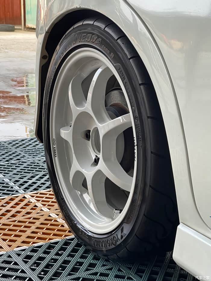

ENKEI GT7 16x7 et38 轮毂配 205/45 R16的AD08R轮胎,齐平又饱满
我的轮毂全部选用的是16x7j,因此轮胎方面我使用的是205/45 R16的轮胎,这样胎壁能够尽量呈现垂直于轮毂的视觉效果。实际上大家也可以考虑购买195/50 R16的轮胎,扁平比更大,舒适性会更上一层楼。不过无论是195/50 R16还是205/45 R16,都十分的难买轮胎。尤其是205/45 R16这个尺寸,要么就是晴天战神半热熔运动胎,要么就是很低端的名不见经传的国产轮胎。下面是我用过的轮胎和感受:
前轮卫途V02R:卫途对标AD08R开发的产品,我个人认为在干地性能上比AD08R稍微好一点点,赛道工况下胎面也确实能够稍微融化。雨天的驾驶感受超越AD08R,虽然比不上高端轮胎的湿地表现,但只要稍加注意驾驶是不会给你带来不必要的“惊喜”的。耐磨指数200,实际上由于打了倾角,我的飞度街道驾驶大概12000-18000公里用完,不过还是很大程度上取决于驾驶风格。胎噪中规中距,年份超过2年之后会有一个较明显的噪音增加。
后轮AD08R:后轮轮毂et38,用205/45 R16的AD08R是会蹭的,不过这是由于半热熔运动轮胎一般都会稍微“偷宽”,如果是同尺寸的街胎就不会蹭。我车上这套AD08R是在2019年买的,经历过2场赛道日和两台车3万公里的驾驶,现在花纹还有一半…… 同期买的四条胎,前轮的两条早在2021年就变成光头了,可见倾角和重量分布对于轮胎磨损的影响。由于年份已久,胎噪和舒适性都变得很糟糕,但是街道驾驶感受还是非常给力,湿地也不会特别滑,稍微迁就一点不会发生侧滑。横滨轮胎还是质量不错的,当然也有可能是我的车屁股实在太轻了。
目前已更换四条米其林PS3 205/45 R16,更适合街道驾驶,尤其是南方的雨季。买轮胎的时候也纠结过195/50 R16的森麒麟990,但考虑到停放时间比较长担心变形,最后还是买了米其林的PS3。不过没有什么参考意义,米其林PS3 205/45 R16属于熊猫尺寸,可遇不可求。

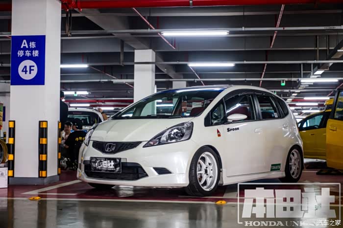

前轮毂是ENKEI Racing,16x7 et32,90年代的产物,现已绝版

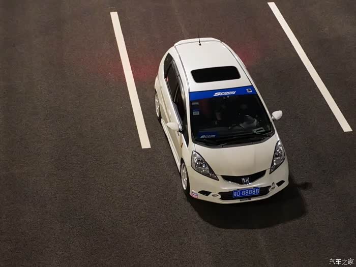

前期日规RS版与中规普通版
不挂车牌的效果更好看

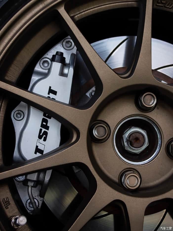

TTSPORT 5040老款小号配合endless mx72刹车片
这款卡钳通用AP5040的配件,无防尘套设计,可以应付一些赛道日活动。目前使用了4年3万多公里,没有任何问题,脚感非常棒!就是TTSPORT配的原装刹车碟有点容易变形,激烈驾驶后千万不要马上洗车,亲身教训。个人觉得如果预算不充足,可以考虑升级盘片或者更换大单活塞卡钳,或者改装国产知名品牌的刹车套件,均可以获得不错的刹车和视觉效果。千万不要贪便宜去安装来路不明的廉价山寨卡钳套装!

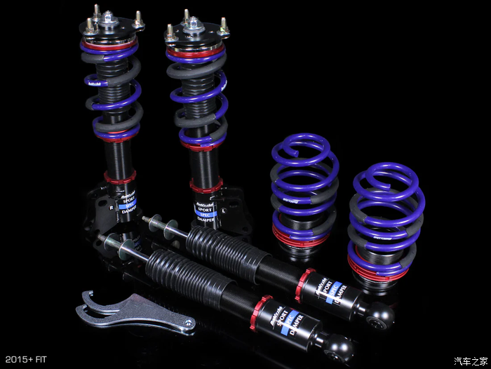

Buddyclub SS 避震(图源:jhpusa.com)
我用的是buddyclub的倒插式的全长可调街道版避震,弹簧K值前6后4,长期使用前后各6格(从软到硬)走街。由于前面两个避震是倒插式,调整前面两个避震阻尼需要打满方向然后趴到车底下。这款避震给我的感觉就是Q弹,在铺装路面驾驶非常舒服,中小起伏处理的也比较干净利落。阻尼适应范围比较广,调到最软还挺舒服甚至有点晃悠,但最硬的时候支撑力也足够。日常驾驶和跑山可以通过阻尼调节来体验不同的悬挂性格。至于大坑,我没有敢挑战过,毕竟205/45 R16的胎就那一点点厚度,还是慢点过吧!
质量方面,目前已经到了装车的第四年,没有任何的漏油。阻尼力比当初有些许退化,多余跳动也稍微多了些,但总体质感仍属可以接收的范围内。弹簧稍微有点溃缩,在今年初调整了一下预压后没有太大的影响。因为倾角打的比较大,加上轮胎很薄,对避震塔顶的平面轴承压力较大。我的车在21年,也就是避震上车后的第二年就爆了一次塔顶平面轴承。当然更换起来也不麻烦,非常简单。如果你的车走烂路会咕咚咕咚响,但是开快了又没有事情,可以检查一下塔顶平面轴承。

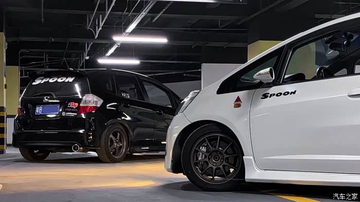

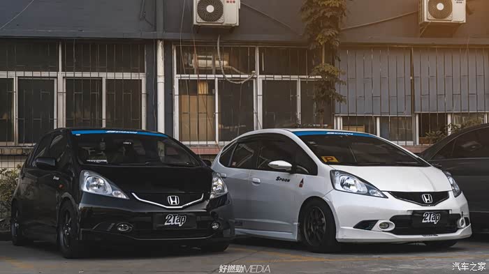

和亲爱的2Tap老吴,图为15寸TC105配195/50 R15卫途V02R轮胎
也是和亲爱的2Tap老吴,可惜他已经卖车了,这张照片是合成的,当时还装着中规的RS包围

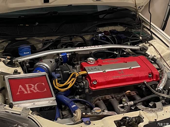

影响自吸车马力的最主要原因可以说是进气量的多少,而很多人都会认为SOHC是GE8性能不如GK5的最主要原因,其实这是不完全准确的。L15A7的”VTEC“虽然有高凸轮,但是是通过延迟气门关闭来实现更经济的循环。无论从目的上还是体感上都和GK5的VTC可变气门正时+可变气门升程有着很大的区别。尤其是那些期待VTEC介入那一瞬间的爆发感的朋友,我建议你调整下你的期望,SOHC的L15A7真的做不到。我同时也是搭载B16正统VTEC发动机的EK9车主,两种配气机构的发动机在高转的天差地别,没有人比我更清楚。就拿最简单的来说,当原厂L15A7断油的时候,我的EK还有2300转可以用(狗头)。
我的EK9搭载的B16发动机,俗称“大Tec",1600cc的排量可以产生185匹马力。开TEC的声浪十分令人沉醉
在硕士期间买了”白月光“ EK9。当时因为深港两地没有通关,一度产生过卖掉飞度的想法,有幸到通关都没有找到一个我放心托付的新车主(摄影师:Calvin Leung)

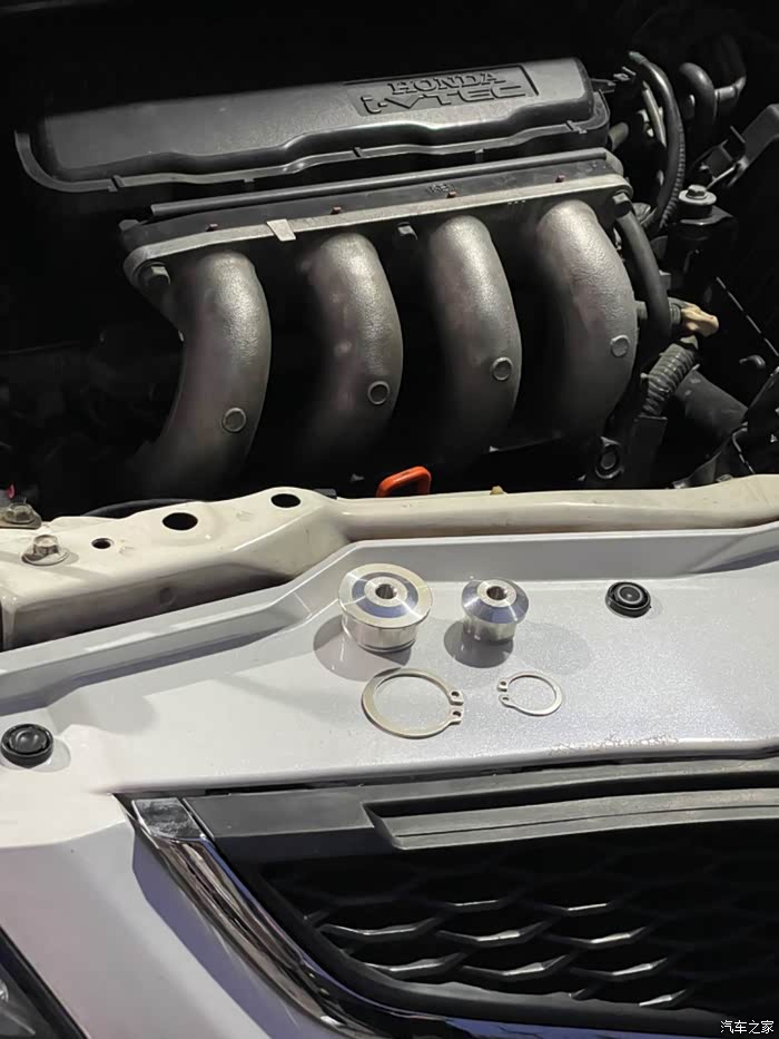

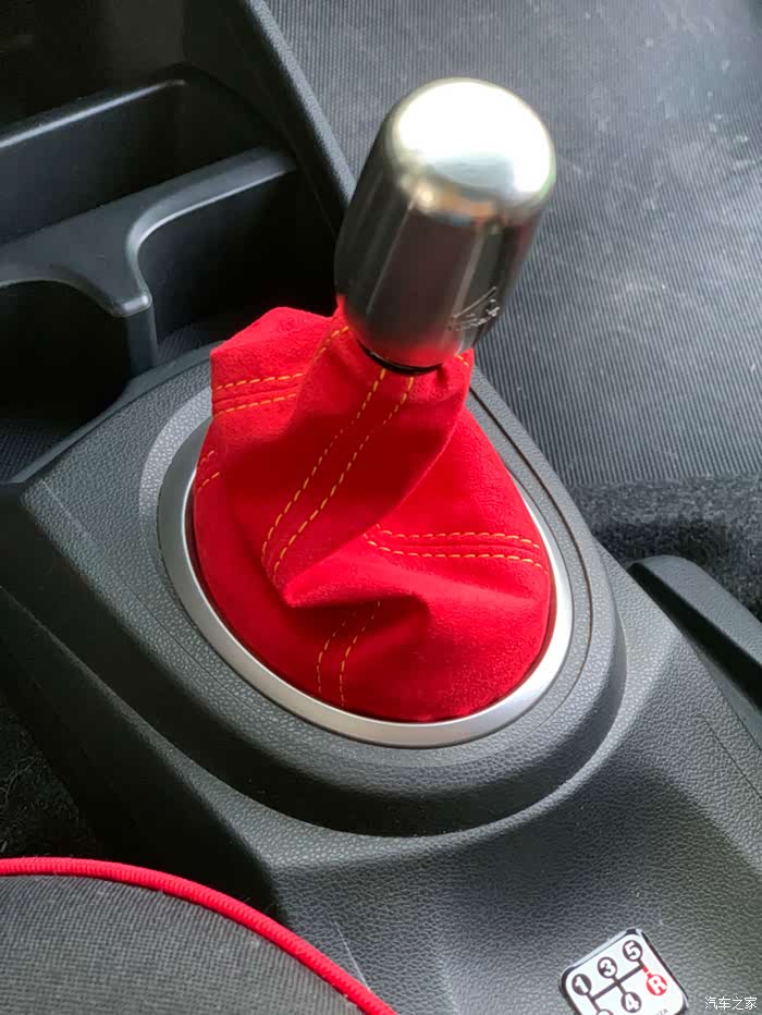

L15A7发动机和金属CNC换挡衬套,非常有助于减少换档时的虚位,但是5挡会比原来更紧一点需要适应

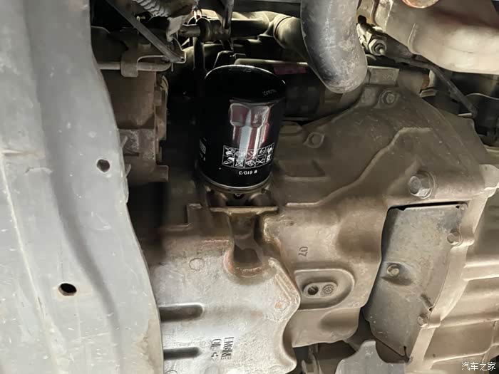

曼牌W610/3机油滤芯

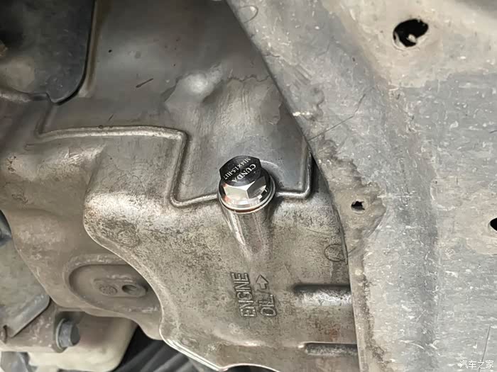

村大车品的磁性放油螺丝,每次换油必须按照规定扭矩拧紧

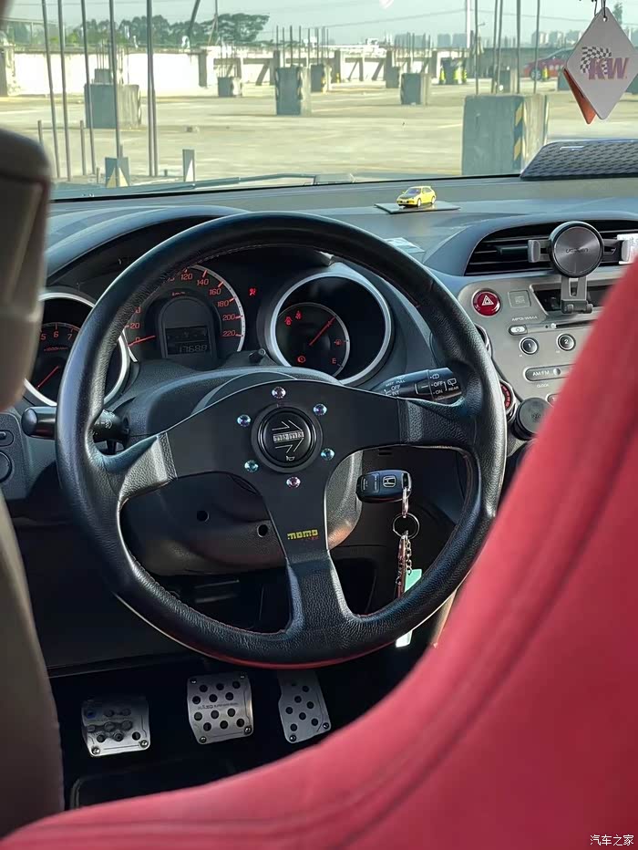

内饰改装
全套黑内

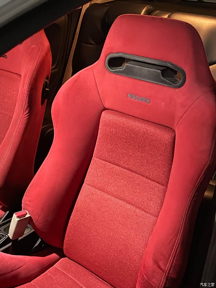

ek9 原装recaro sr3 x2
takata四点式安全带(赛道日使用)
momo v1 350方向盘
lufi抬头显示仪表
狮特B柱 C柱拉杆
MOMO Tuner 方向盘配上RAZO跟趾踏板,油门踏板已调高来适应操作习惯

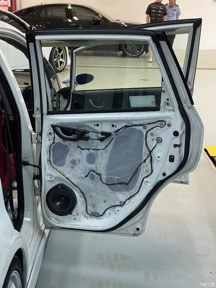

十分建议大家如果刚刚买到一台二手的GE8,或者家里的GE8年份比较久了,都尽快去检查一下两个地方。第一个是车门内侧的防水膜,第二个是车玻璃的外压条。这两个都是易损件。零件本身都不贵,但如果他们失效导致车辆内部进水,就要像我一样花巨款去清洗车辆和消毒了!同时天窗和尾灯也是漏水的高发点,如果我将来遇到了会再开帖子给大家讲解如何修复。

GE8由于油箱在前排座椅底下,天生坐姿就非常的高。如果大家有买桶椅的需求,强烈建议你们买日本或者美国进口的牌子凳架。我买的国产凳架的连孔位都对不上,而且高度也比进口的凳架要更高。不过这款SR3真是人坐人爱,又帅又足够包裹还不会很硬不舒服。

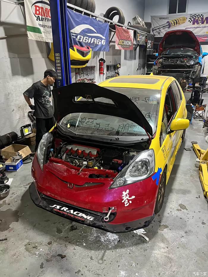

改装的意义和乐趣就是在于不断地探索更多的可能性。目前我这台GE8的短板就是在动力配置上,120ps的SOHC发动机确实不太有激情。纵观国内外的改装方案,主要分为以下这几种:

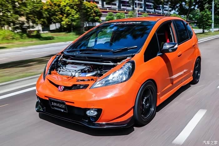

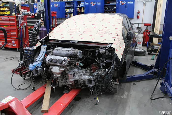

1:移植GK5 L15B发动机
2:移植锋范/八代思域R18/R20发动机
3:移植本田J系列V6发动机(疯子)
4:移植K20/24系列发动机
我个人比较倾向于移植K系列的发动机。因为本田横置高转自吸平台最出名的就是K系列发动机和B系列发动机,而非连续气门正时调整的B16机器我已经拥有,我想体验一下连续气门正时可调的”大Tec“机器K20的感受。200+匹马力的K系列发动机,装在这么轻巧的GE8上面,相信会带来更加炸裂的动力体感。

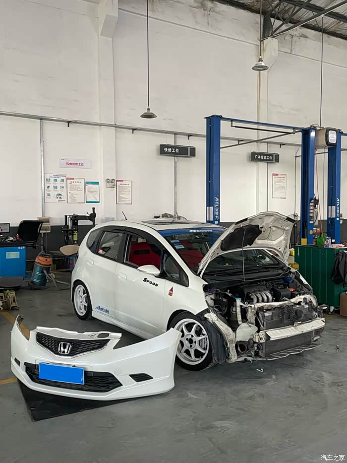

外观方面我想尝试更换为后期的前脸和Spoon前杠。Spoon前杠显得车辆更宽,重心更低,也让车头的视觉效果更加饱满。前期改后期的工序还挺麻烦, 需要更换大灯以及支架,前杠,两个翼子板和发动机盖。
Spoon前脸GE8配SW388轮毂(来源:https://www.youtube.com/watch?v=HMhV8T9peOQ)
搭载K系列机器的GE8(图源:外网)
搭载R系列机器的GE8(图源:GE-Gang群友)
搭载6气缸发动机的GE8(来源:fitfreak.net)
