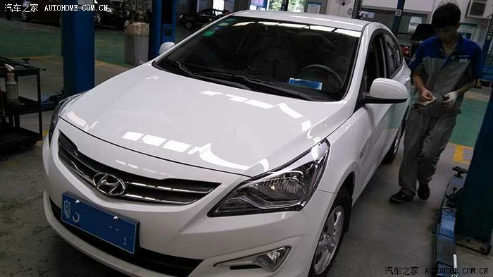

本人4月提车,至今已有两个多月,提车时4S店告知,车行驶到3000Km时就要前往4S店首保。
车行驶到3000Km时准备去做首保时,看了很多瑞纳首保的帖子,学习很多首保需要注意的知识。
首保行驶公里数为:3680Km
首保时间:2014.06.23 上午9点
首保地点:4s店
首保提前三天电话4S店售后服务中心预约首保,却被告知,开车直接前往4S店预约,上午去可及时首保(因为上午前往保修的车辆比较少)
2.14.06.23周日,9点到4S店,售后服务中心接待,办理预约手续,整个过程15种搞定,接下来就是首保了

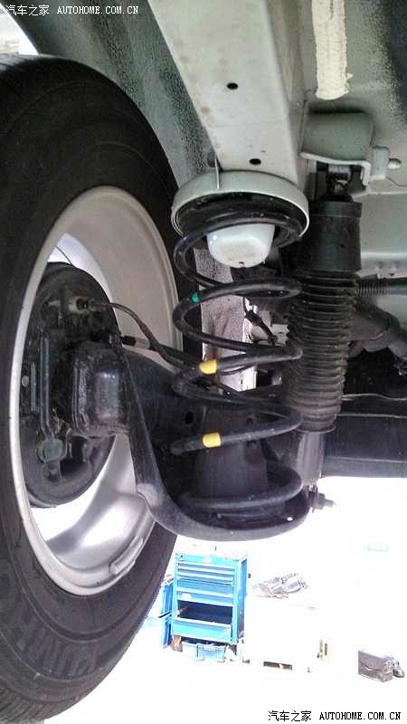

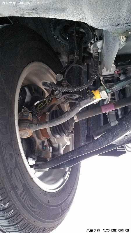

第五步:吊车检查四轮上所有固定螺丝的紧固状况和轮胎胎纹内的石子和硬物
本人自己也仔细检查了车低和轮毂刹车等所有固定螺丝的紧固性,因为这些是与安全息息相关的。

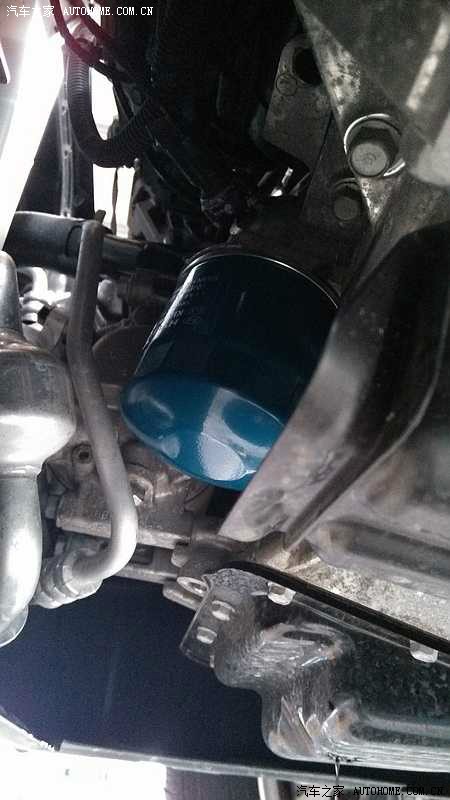

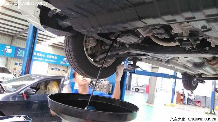

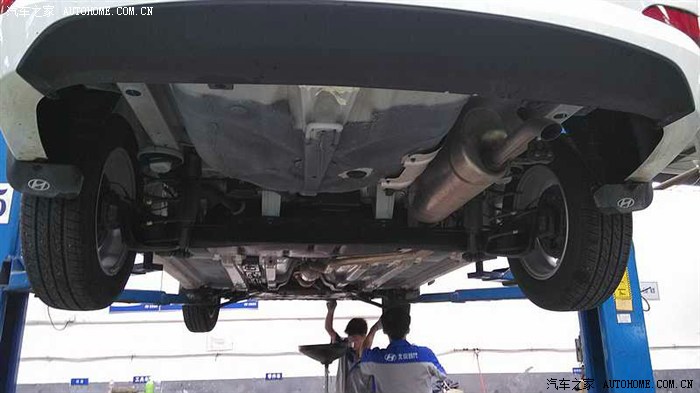

第六步:放机油,更换机油滤清器
机油放了10分钟左右,这个要看着师傅放油,直到废油在滴的状态才能让师傅锁回机油孔螺丝(放油未完时师傅就急于装回封油螺丝,本人便提醒,放干净些再锁,师傅才没有锁回去)
放出来的机油很黑。

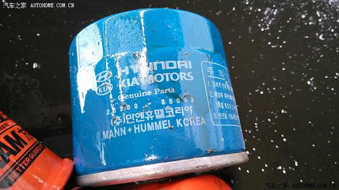

接来就是更换机油滤清器
我看了包装,是新的,且是正品

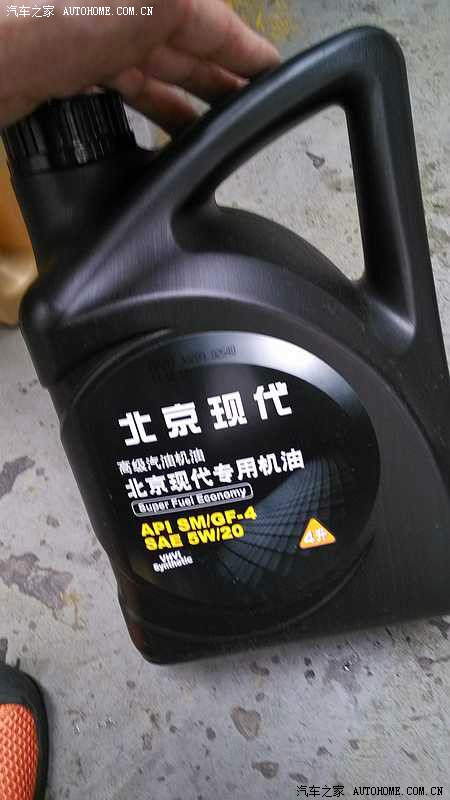

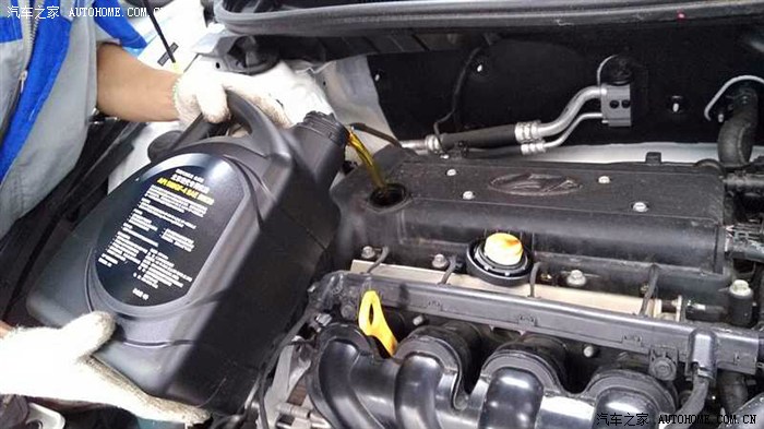

接下来添加机油
机油是原厂机油,没有跟换所谓的合成机油,师傅说瑞纳没有必要换合成机油。
机油很黄,很透明
4升机油倒了大概3升多点吧,师傅检查机油位置,再打开发动机热机后,再检查机油位置

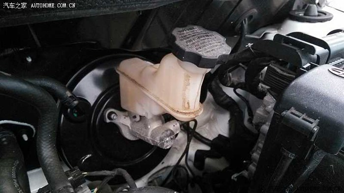

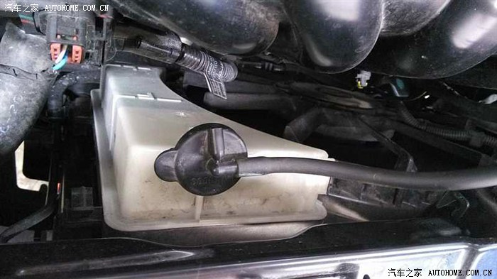

第7步:检查转向助力油、冷却液、刹车油、雨刮剂、是否低于安全位置
刹车油箱
冷却液箱(水箱)

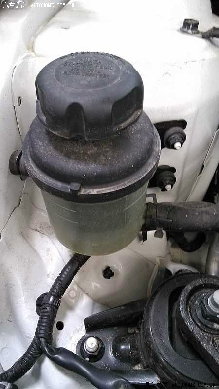

转向助力油箱
师傅交代,要经常检查转向助力油箱、刹车油箱、冷却液箱(水箱)的安全存量,低于安全线时要及时添加,否则会导致行车安全!!
