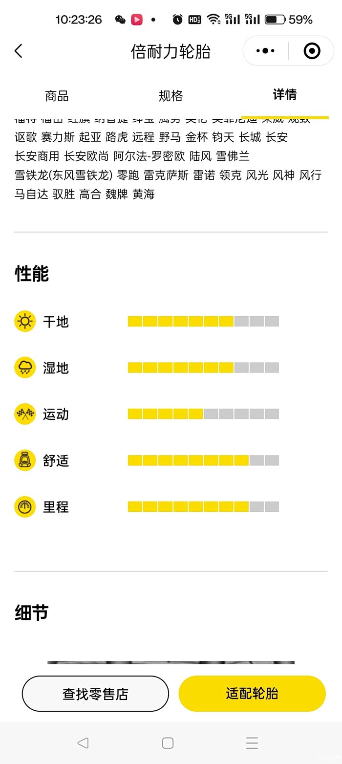

13年的奥迪Q5,目前11.8万公里,车子原配韩泰万途仕,现在用的是倍耐力蝎子韦德四季,现在这四条用了六年半,开了7.6万公里。一个月前前后轮对调后,发现噪音变大,一是因为四轮定位角度所致的某一位置的胎磨损的角度和部位不同,所以对调后噪音变大,再者就是倍耐力的胎,这个年限这个使用里程,橡胶变硬了,汽修店检查是有一点点轻微变形。

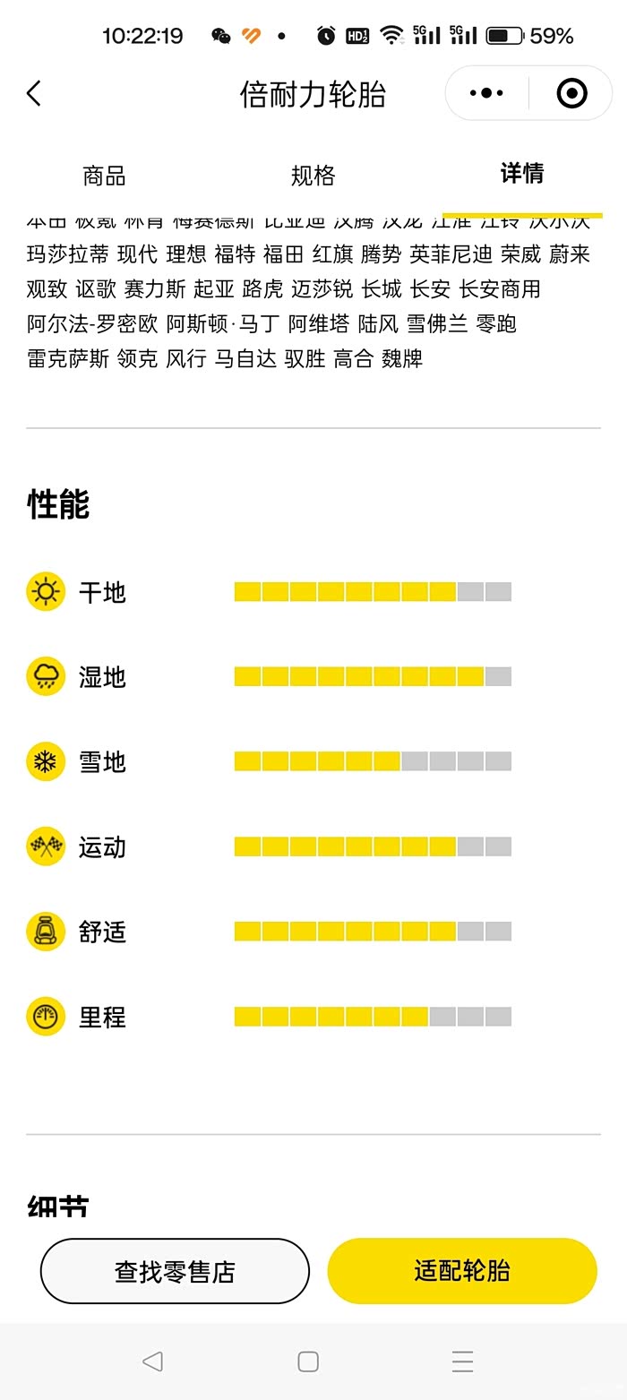

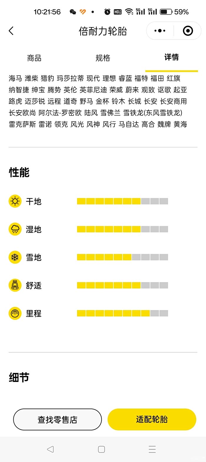

准备换胎,看了倍耐力蝎子王四季Scorpion Zero All Season,也看了马牌UC6 SUV、邓禄普MAXX 050+,包括还有的固特异御乘三代、马牌LX SPORT,米其林倒没有考虑,是因为用车环境出门跑长途较多,经常走一些烂路,怕不耐操。最后也想过继续再用倍耐力韦德四季。
这两天做功课,包括某虎里的换胎选择列表里,还有一款固特异牧马人WRANGLER HP AW,性价比还不错。
用车环境和需求,长途自驾居多,总里程里面长途自驾和城市道路用车的占比应该在7比3,其中长途自驾里70%的路况应该是国道省道县道甚至是一些非铺装路面。此外,因为不同季节自驾,也有经常往北方和高海拔地区,所以轮胎最好也能兼顾一些低温使用路况,所以四季胎是首选。
求教各位大侠,有用过固特异牧马人全天候胎的分享一点使用感受,个人有点担心噪音,因为看了那个胎面胎肩的花纹,还是颗粒比较大的,明显比倍耐力蝎子韦德四季和蝎子王四季要大很多。另外就是固特异的变形问题,家里另外一辆车,用过固特异的胎,四年多不到5万公里,就变形了,开起来噪音比较大。
另外就是各位有没有其他建议,结合我这个用车需求,还有什么合适的轮胎推荐,感谢。
