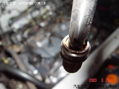

这个就是我断掉的湘火炬火花塞,大家看看像不想个奥运火炬。有时候说支持国货,唉,真的很无奈!
专用工具用了2个小时,终于取出来了,如果取不出来就要拆缸盖了。
给个特写看看,过去多少年了,我至今还有心理阴影

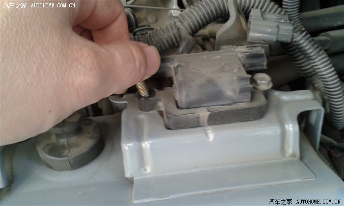

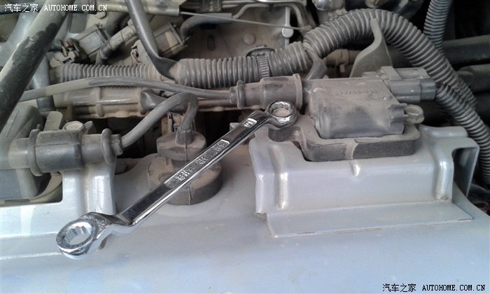

手又痒了,呵呵,又开始拆了,先拆高压包两侧的固定螺丝

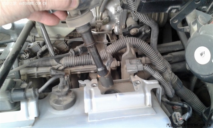

高压线和右边的多针插头要拔下来,这个高压包也是DENSO的,日本原产
这个螺丝拆下一定要放到远离发动机的地方,有人在换火花塞的时候,不小心从火花塞孔掉了进去。因为火花塞已经拆掉,螺丝直接进了缸里。

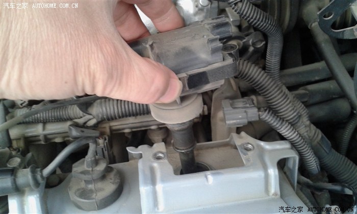

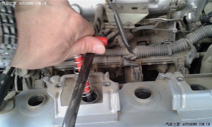

螺丝拆下后,直接活动几下提起来就掉了,博士双高压包的也是一样的。

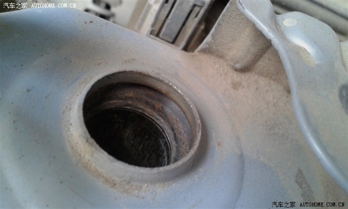

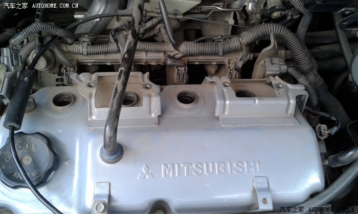

出来了,记住,拆的时候要一个个的拆,拆一个拔一个,防止同时拆了掉东西进去,你看看边上那个是不是还是插着的
好了,高压线冒都拆下来了,拆下的螺丝、杂物东西要远离这里

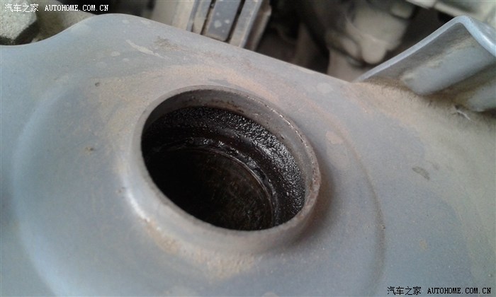

这个火花塞油封还好,没有漏油
但是这个就不行了,已经开始渗油了,四个缸就发现一个漏的,等下次有机会换掉

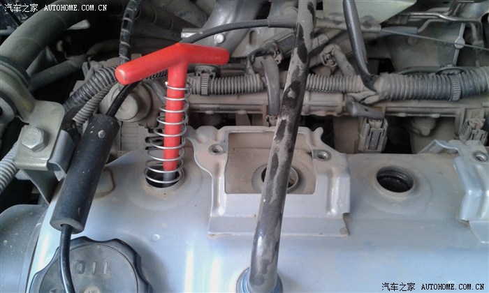

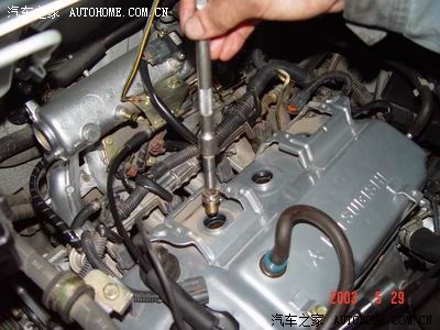

开始下工具拆火花塞,这个新买的套筒用起来很顺手
拆第二个。。。。

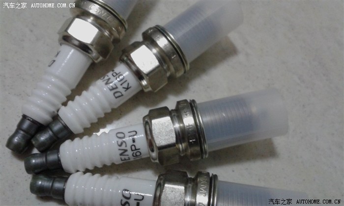

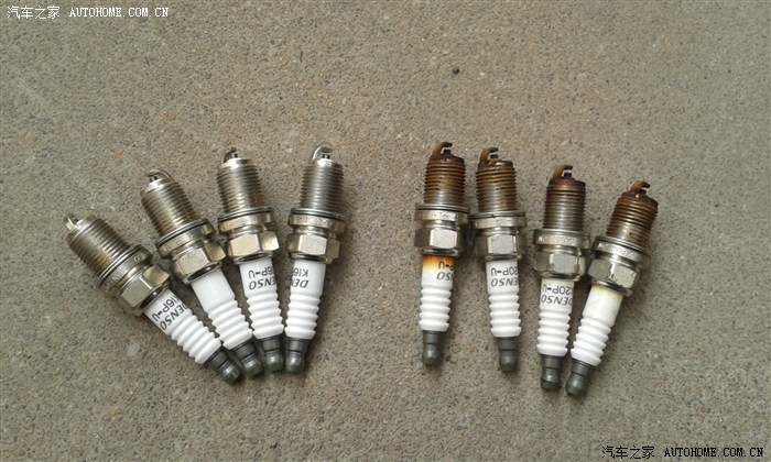

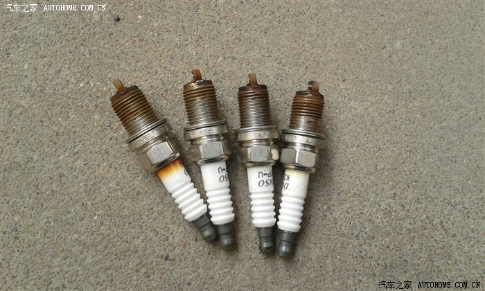

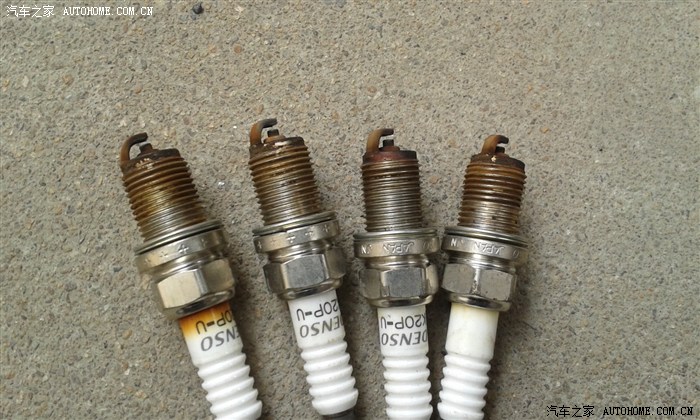

依次都拆了出来,看颜色还算烧的不错,拆下前并没有问题,这个是我换了半年的DENSO K20P-U,这个型号是6度的,K16P-U是5度的,这次是想换5度的试试看看感觉有什么不一样
转个角度看看,第一只陶瓷部分有黄色,很多修理工说是漏气了,让你换掉,可千万别听他忽悠,这个是放电造成的,没有问题,正常使用吧。

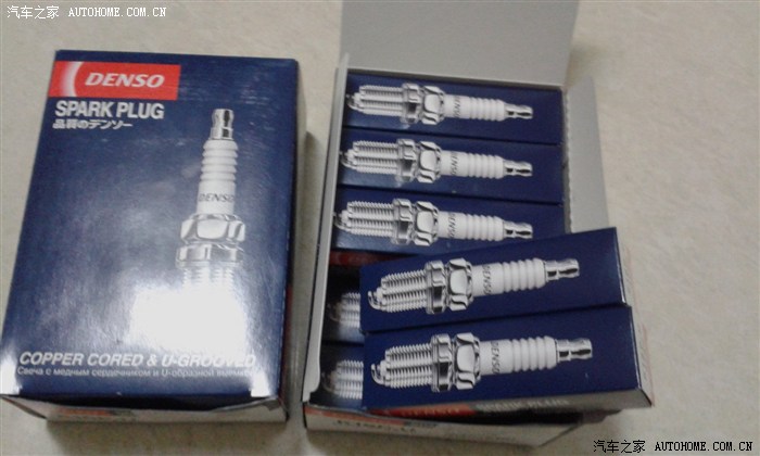

呵呵,新主角登场了,还没开苞!
