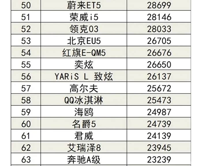

根据相关机构统计,红旗E-QM5,车辆数据5040*1910*1569,续航有431km、560km、620km,在2023年1-6月份销量为26676辆,位列乘用车销量第54名,如此成绩不是非常的惊人。
2023乘用车1-6月销量

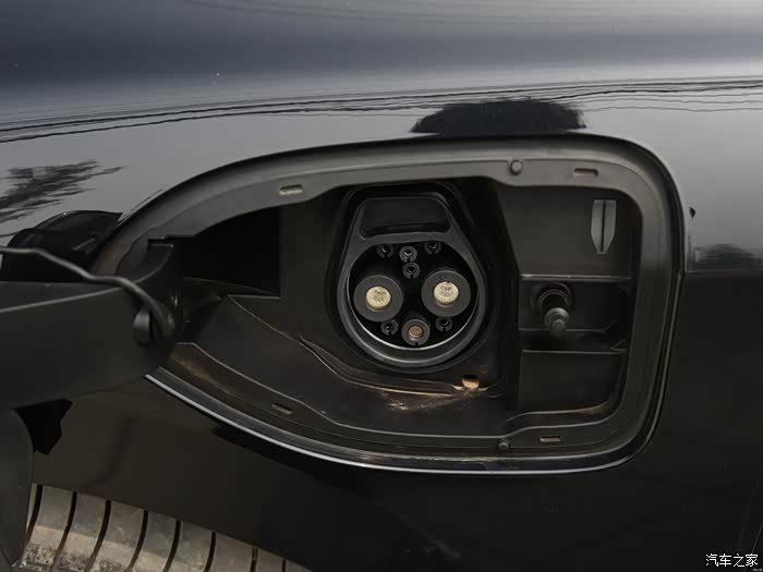

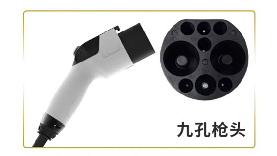

 但是仔细研究或者是深入了解亦或是买了这个车的就会发现,这个车有一点特殊,就只有一个九孔直流快充口,没有7孔交流慢充口。
红旗E-QM5的九孔直流快充口
市面上大多数车型都是有两个充电口的,一个七孔交流慢充,一个九孔直流快充。交流慢充口是使用交流充电桩充电,交流充电桩输入输出都是交流电,它是通过车上的OBC(车载充电机)把交流电转化为直流电,再充进车辆高压电池。而直流快充口,则需要选择直流充电桩,输出直流电直接充进汽车高压电池。这个时候很多人都会问,我家里面只有交流电,没有直流电,买直流充电桩是不是不能用呀?这个误区就得给大家简单说一下,不管是交流充电桩还是直流充电桩,其输入都是交流电,只是输出不一样而已。这时候有杠精就会说了,那快充都要380V三相电,我家里面没有380V三相电是不是就不能用直流快充桩了。这个问题就在于大家误以为快充都是需要380V三相电的,其实不然。
       现在可能大家都会听到一个词,叫做慢充直流化,这是啥意思呢?简单来说就是在家也能使用快充,但是这个快充不是说充电速度特别快,而是说充电设备的充电接口是插到车辆直流快充口充电的。市面上比较常见的有能效电气的2kW、3.5kW、7kW,这些都是可以接家里面的220V交流电,实现只有快充口的车辆也能在家充电。

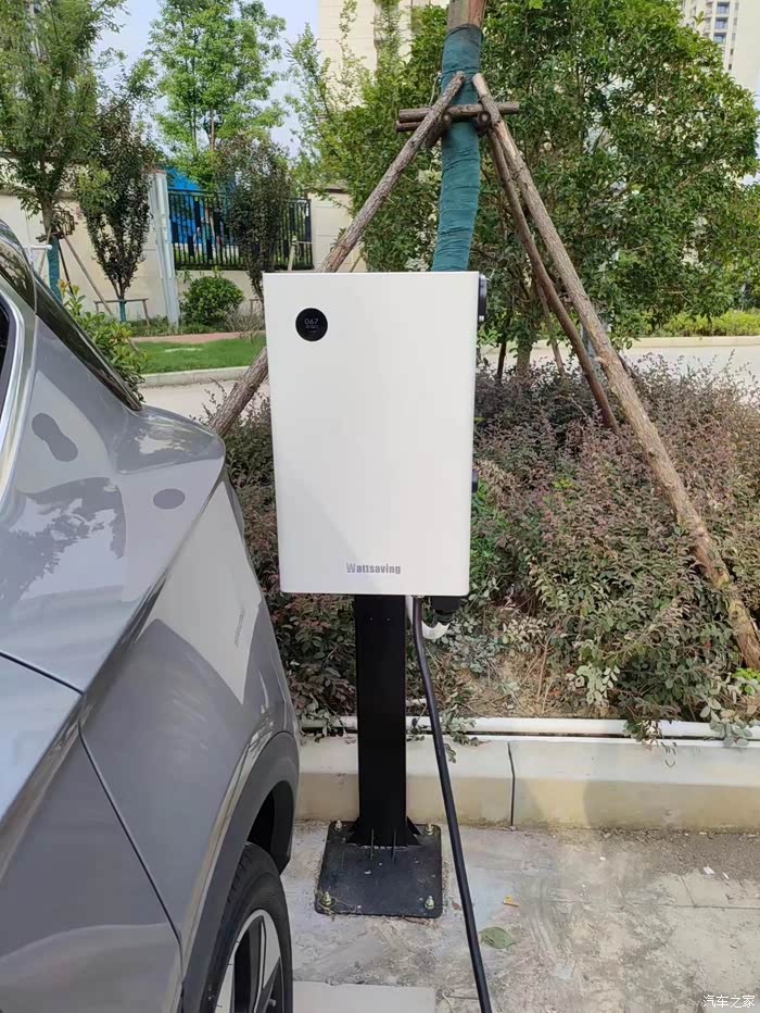

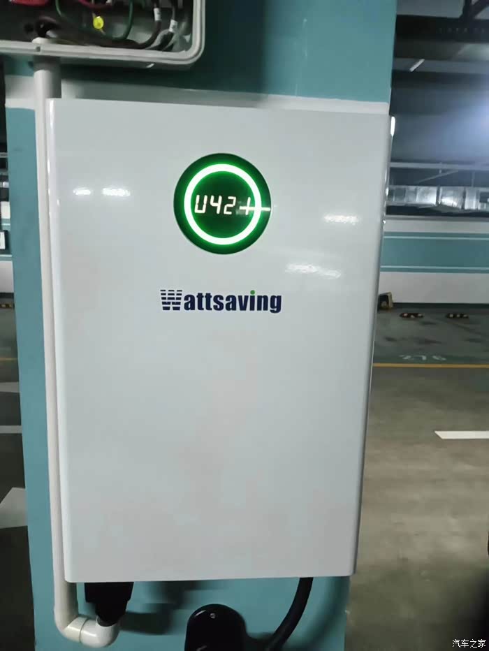

刚好这几天在车库停车的时候就看见一台红旗E-QM在充电,很好奇的走过去看了一下,这款充电桩是白色的,一般跟地库颜色也比较搭,但有一点就是在充电时充电桩会有噪音,好像是风扇在散热还是啥的,这个咋也不懂,有知道的老铁可以在评论区帮忙解答一下,谢谢。

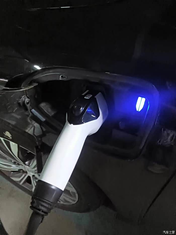

充电枪非常小巧别致,插拔比较方便
还会显示充电数据,电压、电流、SOC值循环显示
仔细看了一下名牌跟参数,这是一款最大输出功率6.6kW的直流充电桩,输入电接入220V交流电即可,充电速度的话一小时约6.6度电,针对于红旗E-QM这款车,54度电续航431km的约7个半小时充满,74.9度电续航560km的约10个半小时充满,82度电续航620km的约11个半小时充满。这个时间对于个人家用来说,是可以接受的。如果是酒店、快递、物流站点的话,个人还是建议选择380V三相电的22kW充电快一点。
