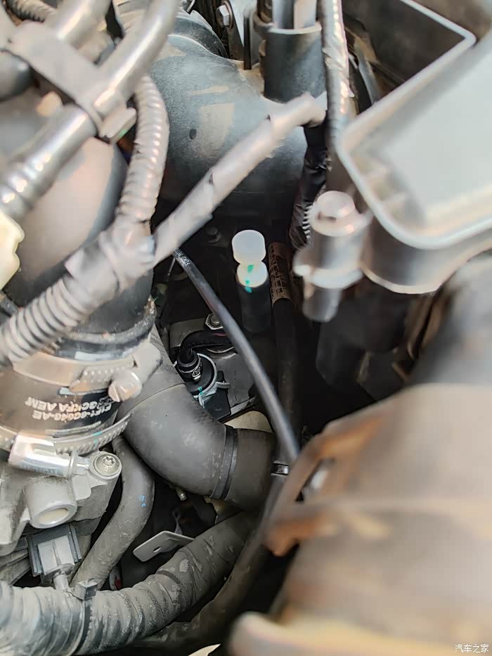

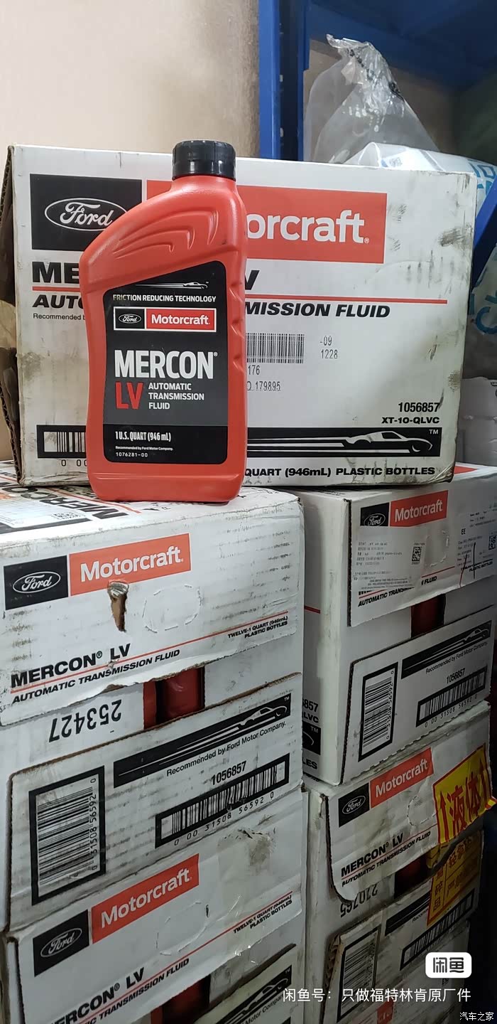

这车的变速箱通气阀之前如果是很矮小的黑色原车件,那我建议去更换一个改进款的通气阀,会解决低速顿挫,(前提是变速箱不能有机械故障哈),在更换进口版X10,6速的变速箱油,再加上壳牌95号,那开起来完美换挡很丝滑。今天我加了壳牌98号油,换挡那更是上了一个丝滑阶段。
