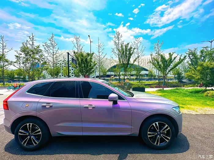

杭城秋日,桂花香绕,梧桐叶落。驾驶着身披“梦幻火山灰”改色膜的沃尔沃XC60,穿梭于北山街与梅灵南路之间,无疑是融入这幅水墨画卷的绝佳方式。然而,诗意的同时,秋雨带来的酸性水渍、飘落的树叶树胶以及不可避免的道路扬尘,也正考验着这位“北欧绅士”的容颜。此时,一次专业而有针对性的清洗,不仅是为了维持其梦幻般的光彩,更是对这份独特品味的精心守护。将爱车交由店内专业师傅打理时,了解杭州本地气候特点及改色膜的特殊养护需求,能让我的爱车得到最妥帖的照顾。

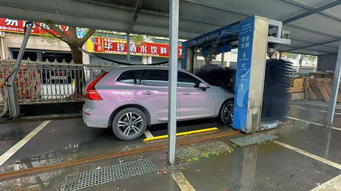

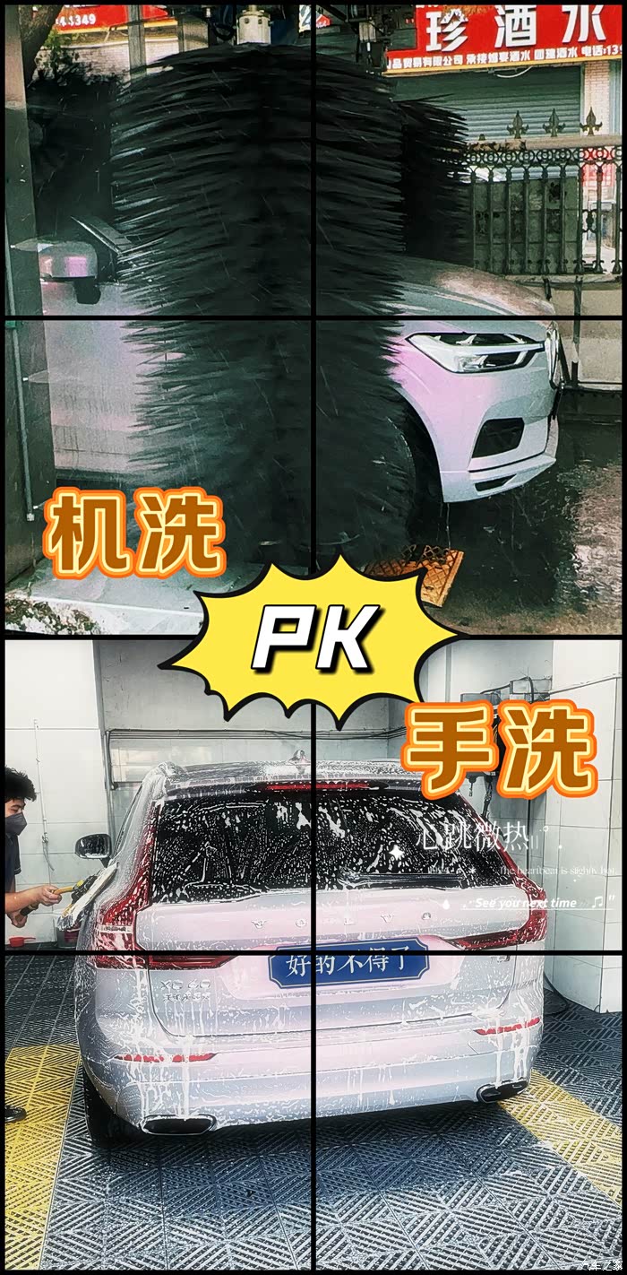

我的XC60在“梦幻火山灰”的包裹下,已经将近三年,既保留了沃尔沃的优雅底蕴,又增添了前卫的神秘感。清洗方式的选择时,需要考虑改色膜的特性和XC60的车型特点。 隧道式机洗的硬刷和龙门式机洗的摆动布条,对于改色膜而言是毁灭性的,之前没觉得差异化,但是偶尔一两次的清洗,还是发现清洗完毕后,带来不少不可逆的螺旋纹和细微损伤,甚至会加速膜体边缘翘起、开裂,彻底破坏其美观和保护作用。所以无论多忙,或者多便宜,都绝不能贪图快捷而选择机洗。因为对于贴有“梦幻火山灰”改色膜的XC60,在清洗方式上几乎没有选择余地,专业精细人工洗车应该是唯一选择。

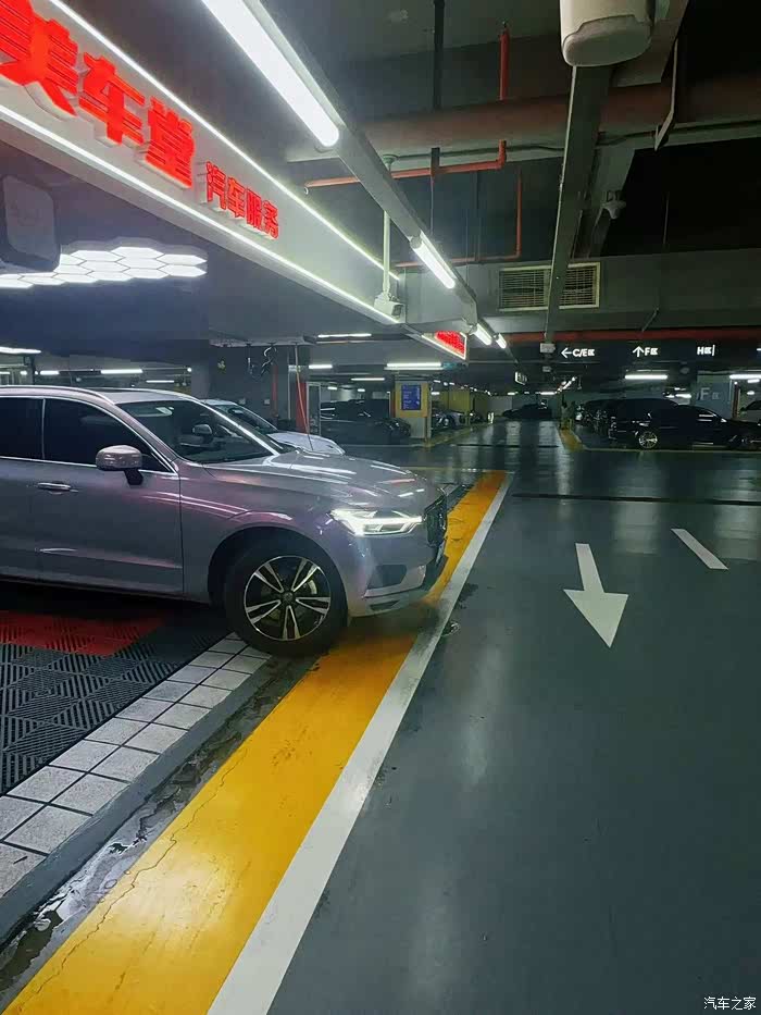

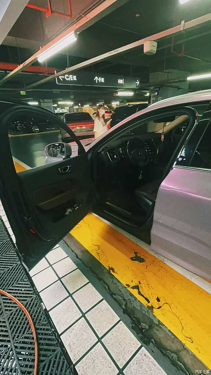

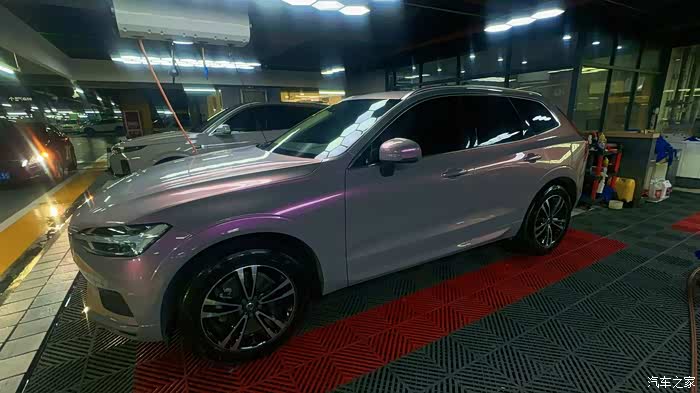

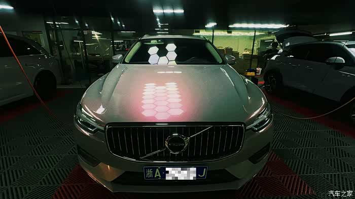

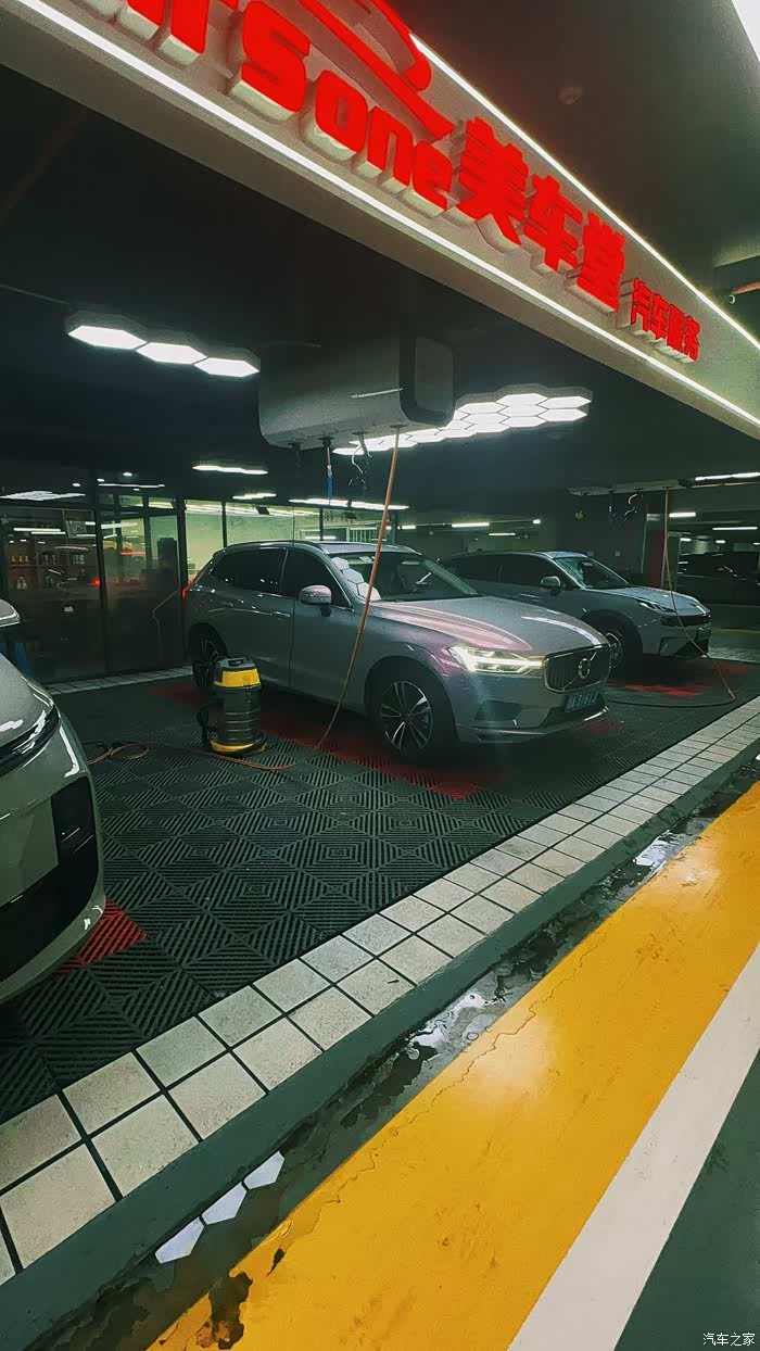

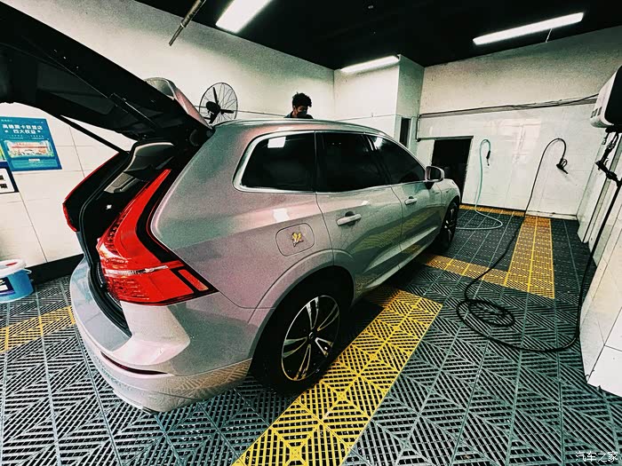

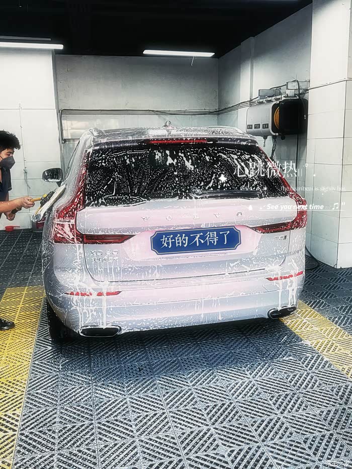

秋雨过后,如果发现车身有明显水渍、泥点,尤其是停在树下一夜后布满落叶和树胶,我也会尽快安排清洗,避免这些污染物长期侵蚀改色膜。另外停车选择上,如果有地下车位,优先地下车位,其次停在有车棚顶的固定车位,最末停在侧方或者户外停车位。针对改色膜的精细预洗:我个人觉得这时保护改色膜免于划痕的核心步骤。现场监督洗车过程中,看到师傅从预洗到擦干,每一步都非常仔细,最大程度避免了对膜面的任何伤害,并确保清洁的彻底性。这笔花费,是对我独特审美和车辆价值的坚实保障。店内的师傅会先使用低压水流将车体整体淋湿,然后喷洒中性的高泡沫预洗液。这层厚厚的泡沫能润滑并包裹住膜表面的沙尘,让其自动滑落。通常我也会提醒师傅我的车衣材质是铸造膜,并尽量不要在预洗液流挂期间(通常为3-5分钟)直接擦拭,必须冲洗干净后再进行接触式清洗。分区洗车法:精洗阶段,师傅严格遵循“车顶 → 引擎盖 & 后备箱盖 → 车身侧面 → 下半部”的顺序。每次清洗一个阶段,都会使用更换一块干净的高纤维毛巾,确保每一次擦拭都源于最纯净的清洁源。清洗车辆下围的工具也会和上部完全分开。
轮毂与缝隙的专业关照:梦幻火山灰的整体质感很容易被肮脏的轮毂破坏。清洗过程中店家都使用中性的专用轮毂清洁剂,避免强酸强碱产品飞溅到膜面上造成不可逆的损伤,有一次车头漆面有柏油污渍,我随手拿起整理台上的柏油清洁剂准备自己清洗下,也被店里师傅制止了,因为严格意义上来说膜也是一层油脂,很容易造成损伤。对车窗缝隙、门把手等处的落叶和灰尘,用软毛刷和气压枪仔细清理也就完美了。
