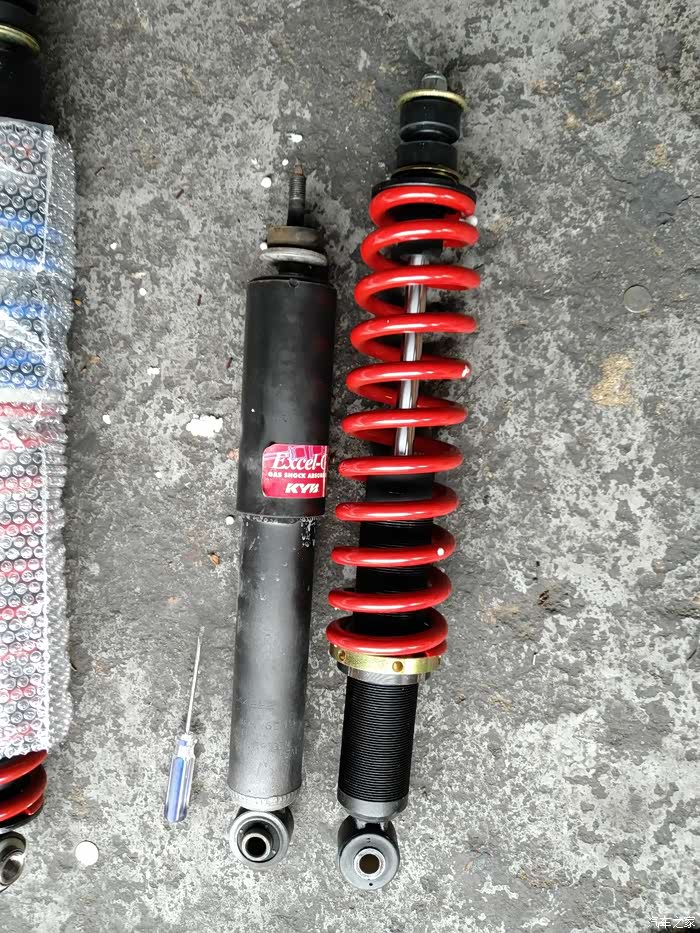

原来车使用了KYB黑桶,这个不软不硬的感觉一般般,已拆下;

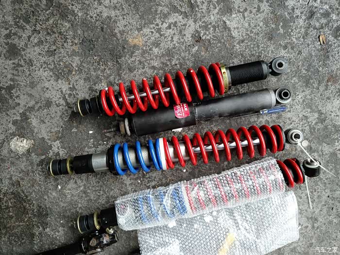

【定制的弹簧避震数据】

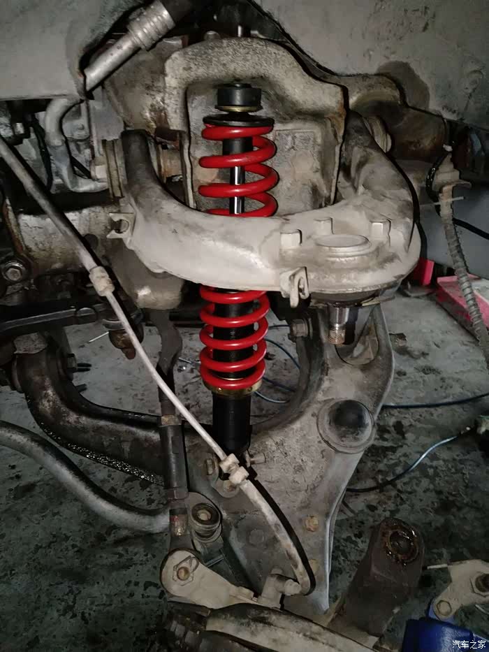

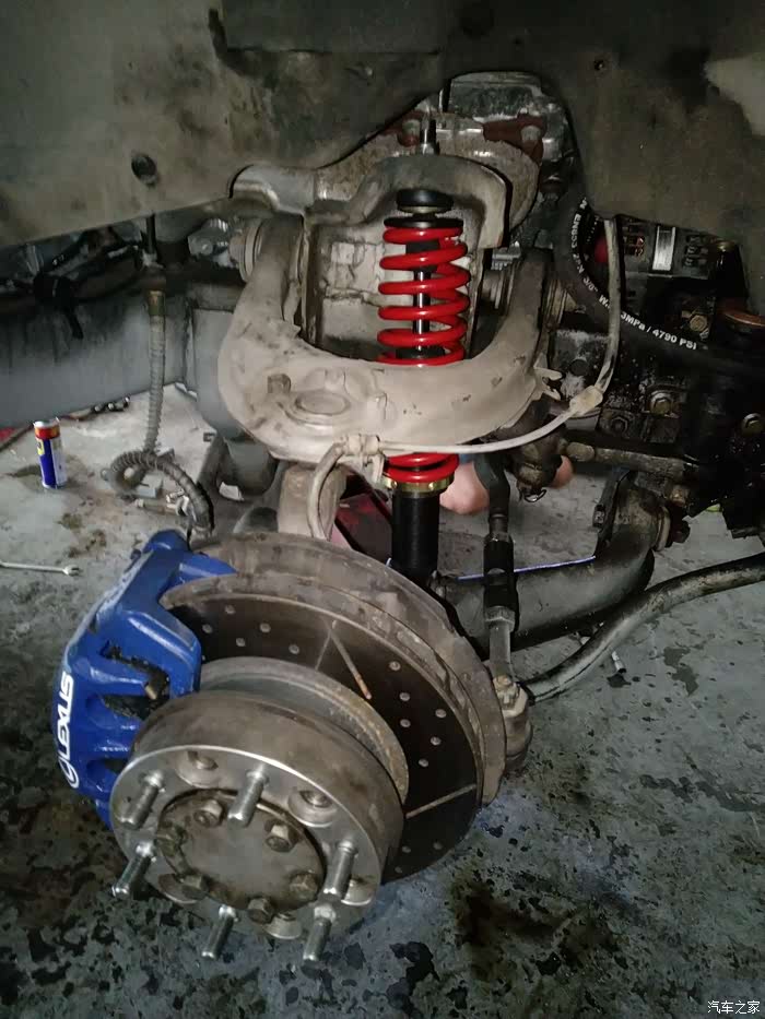

前减:加高长度435MM,上杆M10,弹簧10*265长,下孔12*32宽,加大复原阻尼值(约2300N左右);

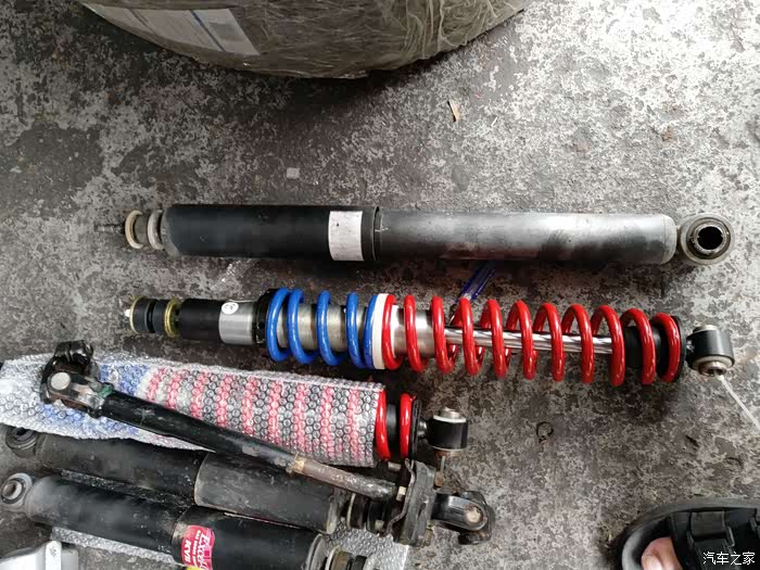

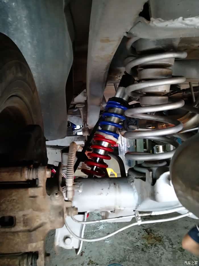

后减:原厂长度535MM,上杆M10,弹簧9*270长+10*100长双弹簧,下孔19*40宽,加大复原阻尼(2500N左右);
【安装方式】

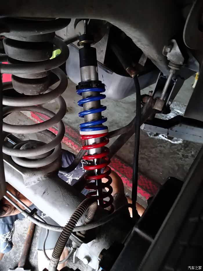

前面要拆连接件,因为避震阻尼大又长,放松下摆臂才能塞进去,然后用千斤顶压上去,扣上上摆臂球头;
后面要去后座椅位置拆卸螺丝,这个好浪费时间,位置不够大,先对准上面孔塞进去,下面还是用千斤顶;

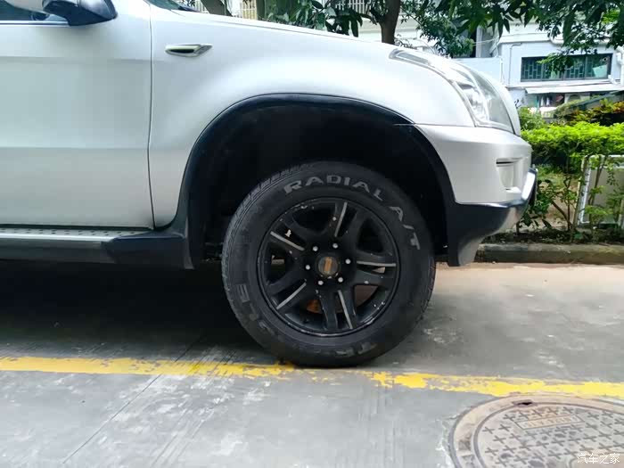

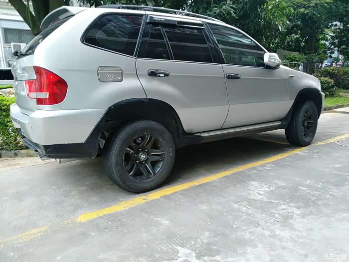

因要上22~24寸大轮+薄胎,所以扭紧弹簧加大压力升高车身;
前轮到轮眉18CM;后轮到轮眉18.7CM;整体比原车高了1~2寸;
