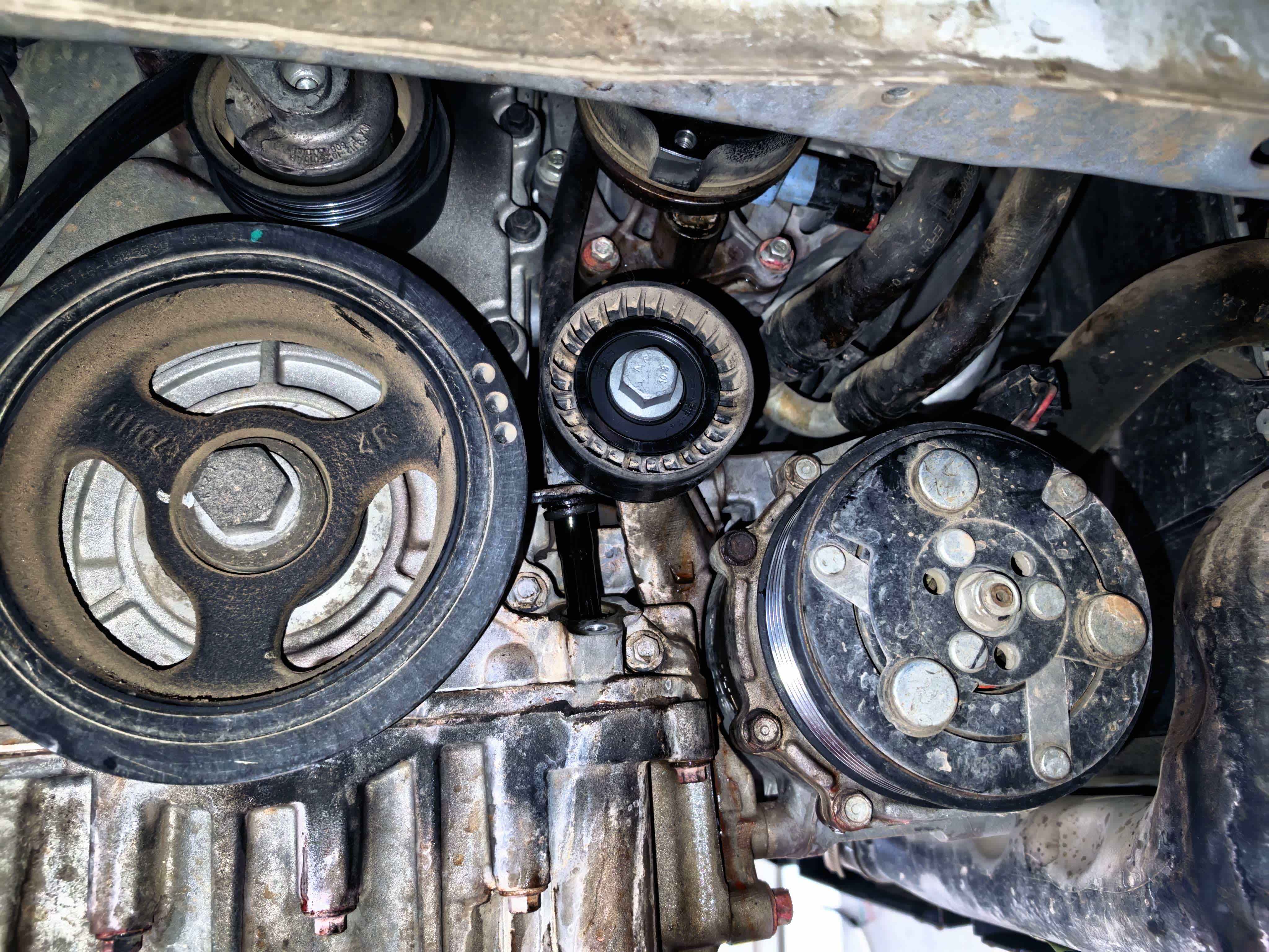

车辆上架后,从底盘视角可以清晰看到发动机前端的附件皮带轮组。左侧是曲轴皮带轮,中间是张紧轮,右侧则是空调压缩机。此时我们重点检查的是与水泵相连的传动机构,水泵的渗漏痕迹就是从这里开始显现的。通过观察皮带轮的运转旷量和壳体上的冷却液结晶,可以初步判断水泵密封件已失效,这是后续故障排查的关键起点。

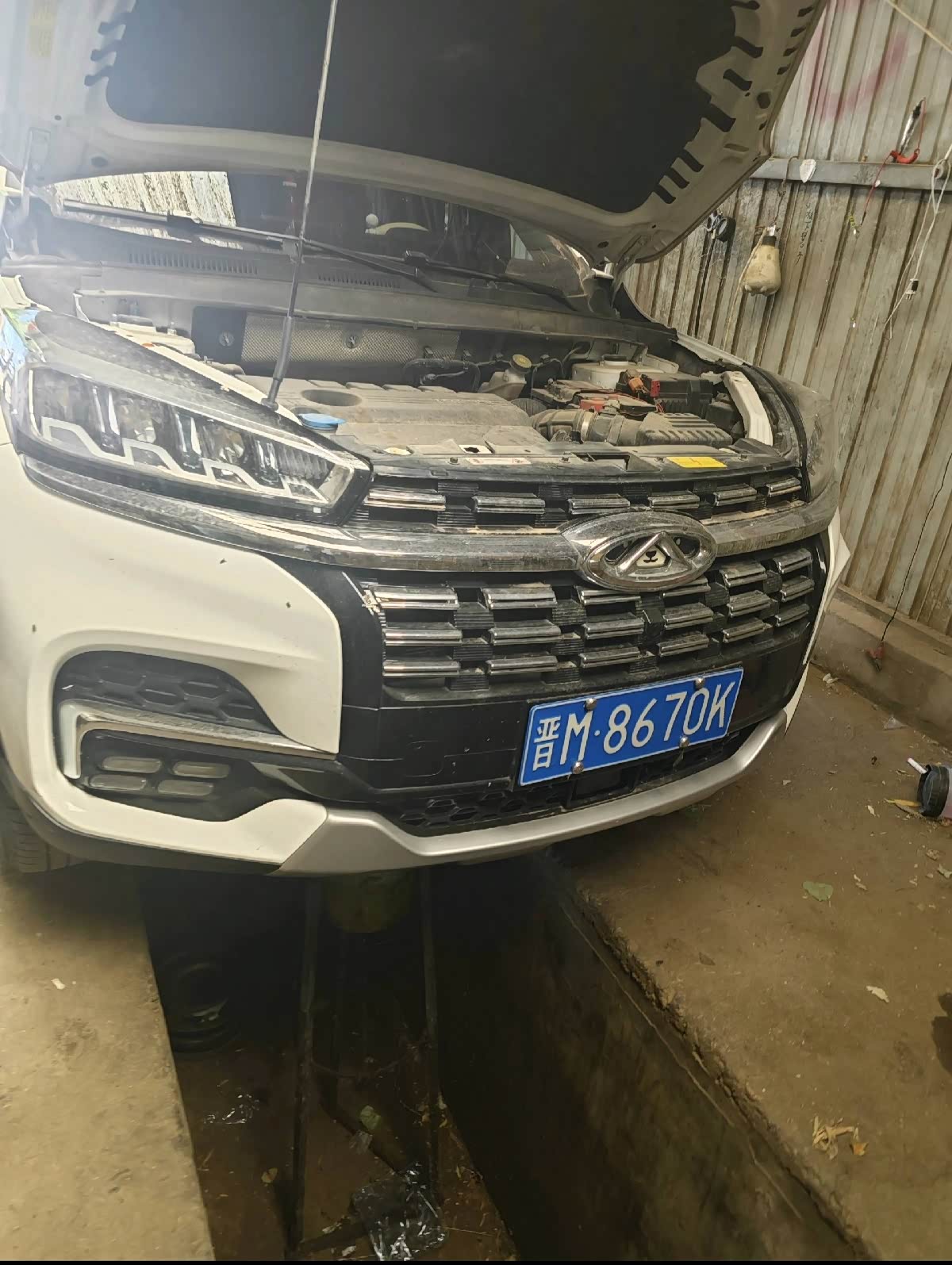

这是本次维修的主角我的爱车已经稳稳停在了地沟上,引擎盖高高掀起。地沟作业是汽修里最经典的“低工位”方式,为接下来拆卸水泵提供了充足的底部操作空间。可以看到车辆底盘略有油污,这也是我们怀疑水泵渗漏的原因之一,接下来的步骤就是彻底拆解。

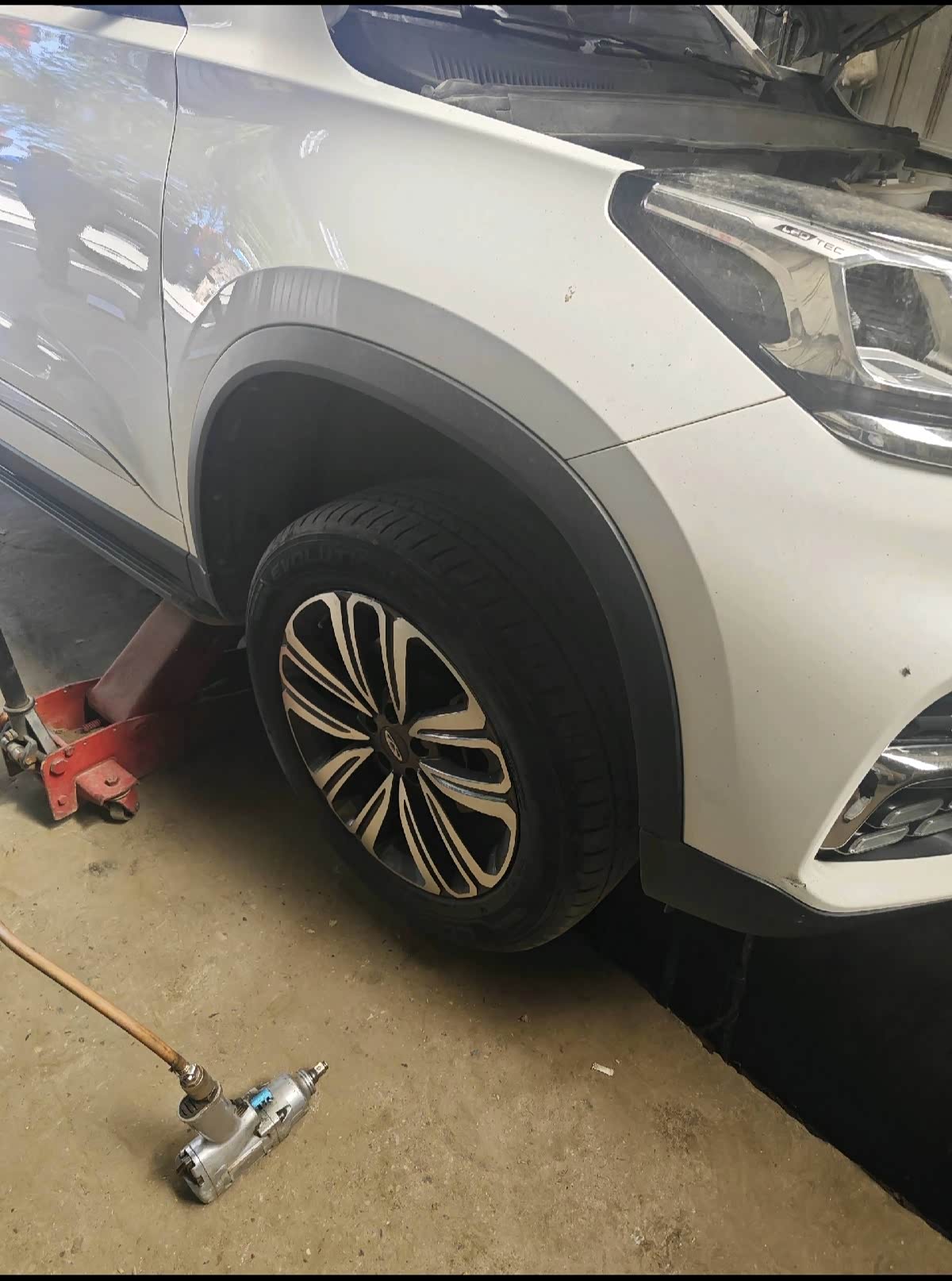

车辆的右前轮已经被千斤顶顶起,方便维修人员进入底盘操作。地面上放着气动扳手,这是拆卸皮带轮螺丝的关键工具。轮胎的花纹还很清晰,说明车辆日常使用强度不低,这次水泵故障也算是高强度用车下的正常损耗,我们也将借此机会把整个冷却系统做一次全面检查。

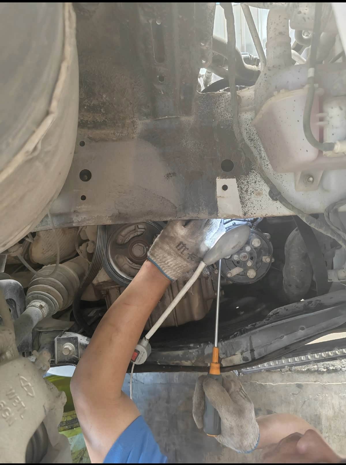

维修师傅正在使用专业的检漏工具,向冷却系统加压,配合检漏仪的烟雾发生器,来精准定位渗漏点。这一步是维修的核心,通过加压后观察烟雾或压力变化,最终锁定了水泵的密封失效位置。可以看到师傅戴着防滑手套,一手持检漏仪探头,一手操作工具,正在仔细排查水泵壳体的接缝处,确认渗漏就是从水泵轴承的密封圈处渗出的。

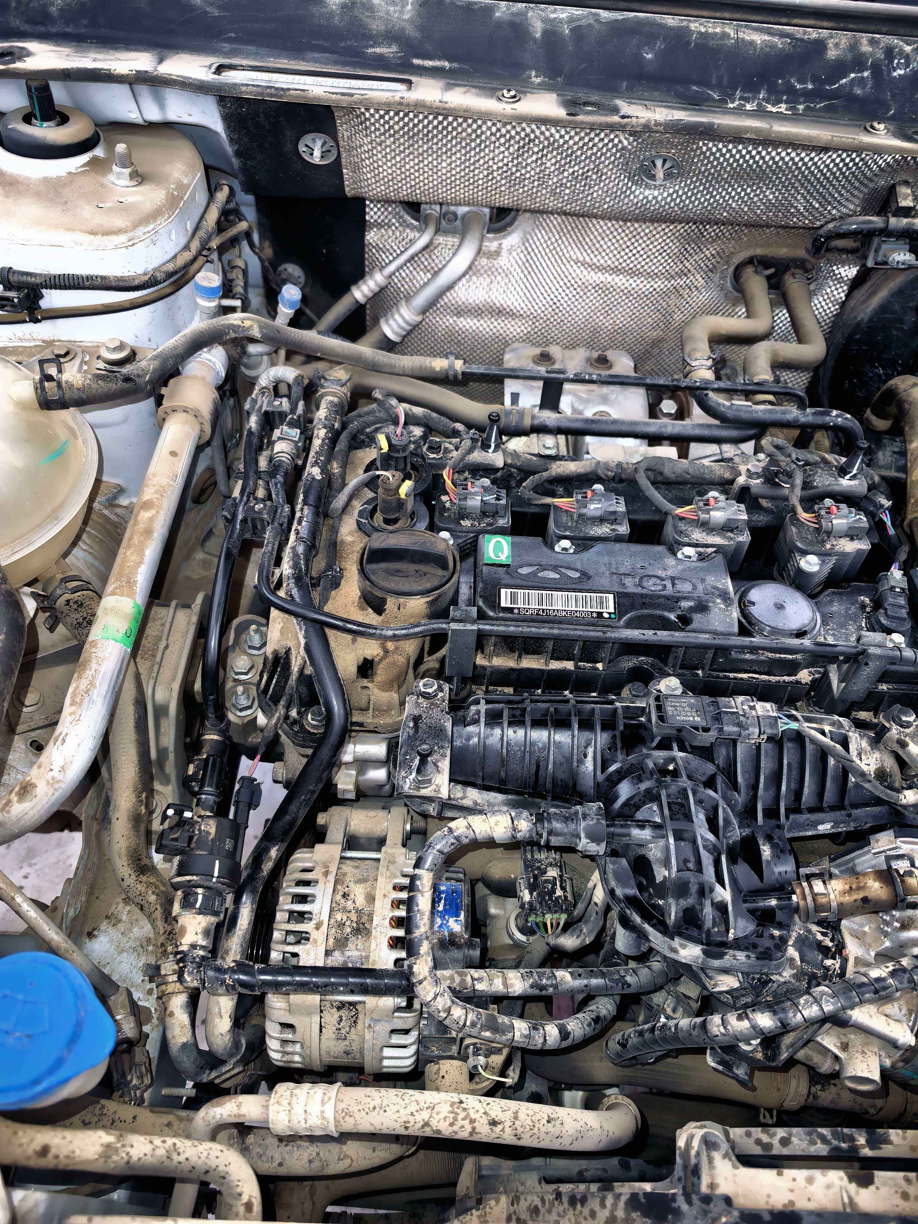

这是发动机舱的整体状态,布满了灰尘和使用痕迹。从气门室盖的标识可以确认这是奇瑞的1.6T发动机,这台发动机的水泵位于前端附件轮组上,拆卸需要先拆除皮带、张紧轮等部件。我们提前拍摄这张照片,是为了记录管路走向和部件位置,避免安装时出现错装、漏装的问题。

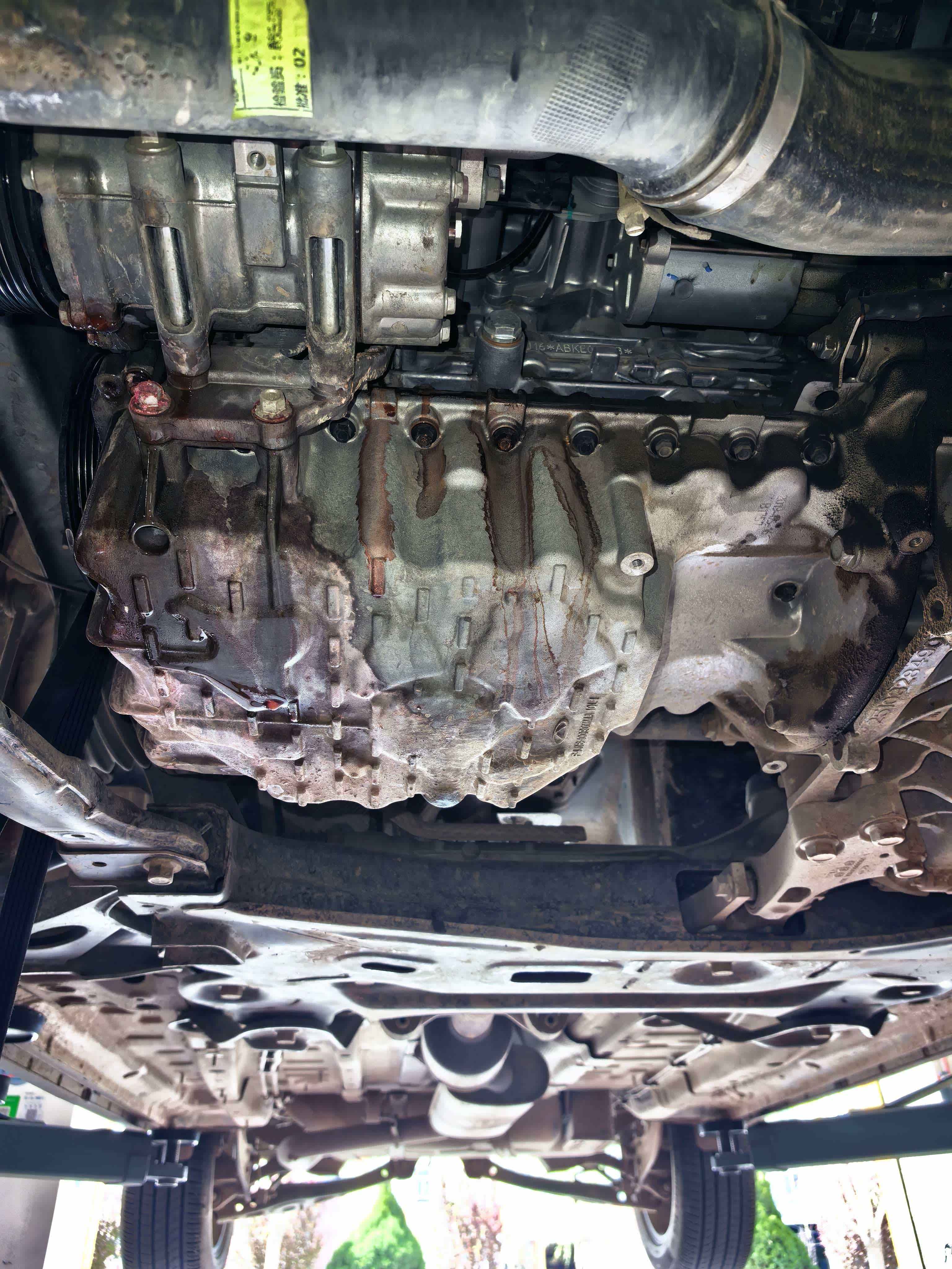

从底盘仰视发动机油底壳,可以看到壳体上有明显的红褐色冷却液渗漏痕迹,顺着壳体向下流淌,最终在护板上形成了结晶。这些痕迹就是水泵渗漏后,冷却液顺着壳体缝隙流下形成的,也进一步验证了我们之前的判断。此时渗漏已经比较明显,必须立刻更换水泵,否则冷却液持续缺失会导致发动机过热损坏。

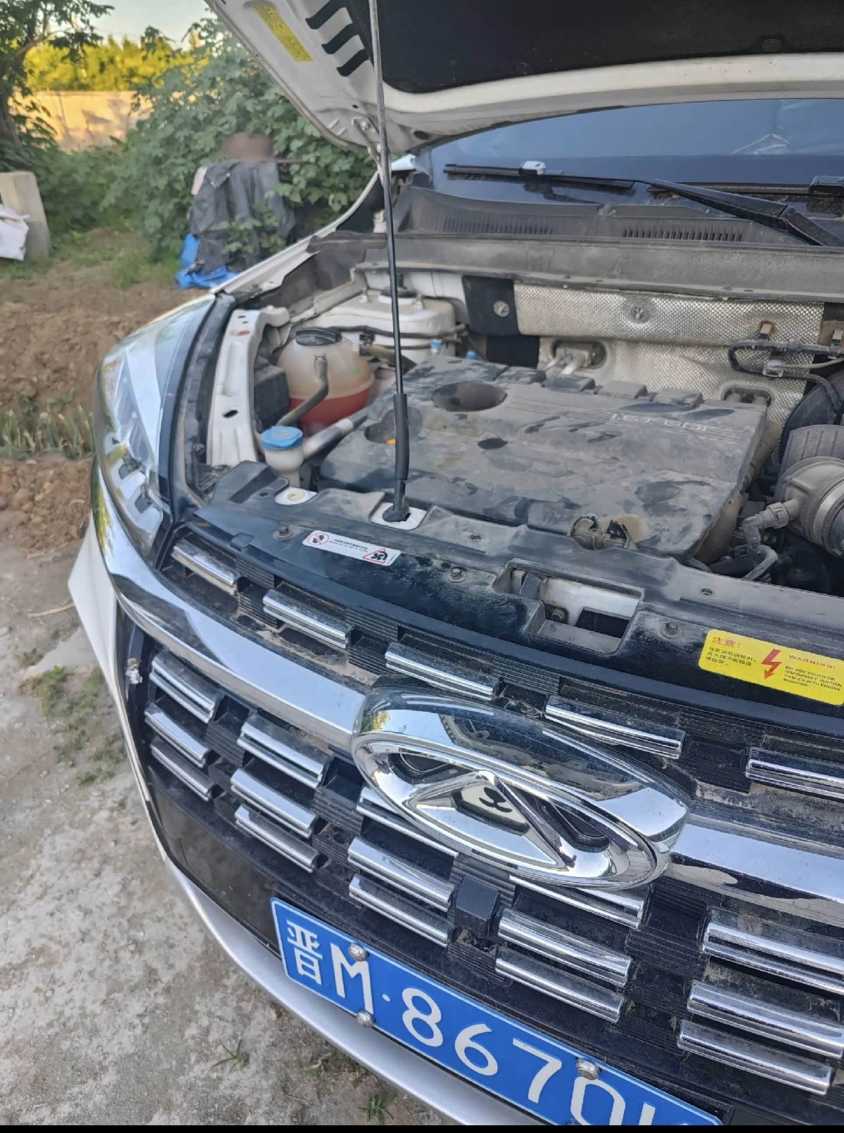

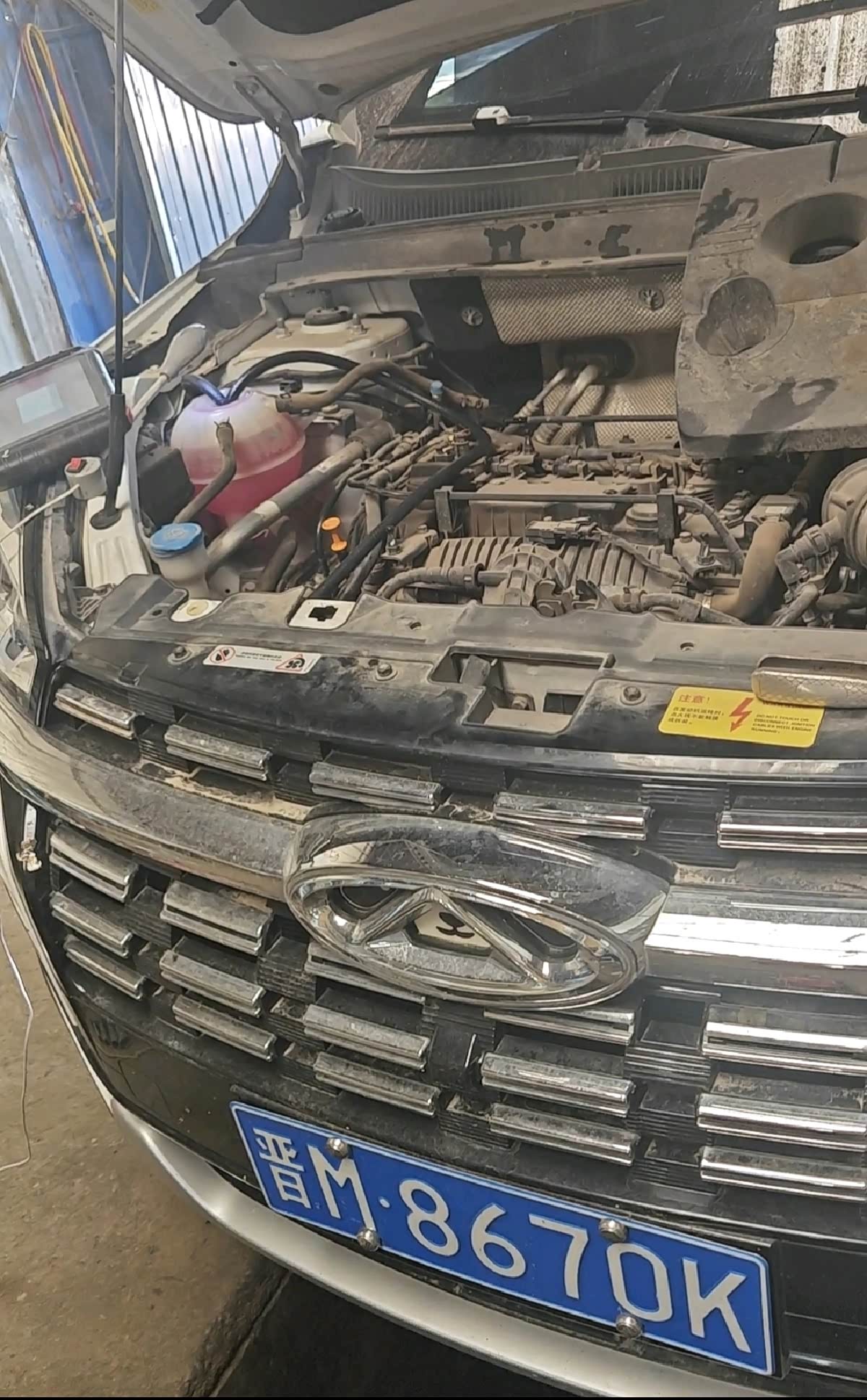

维修间隙拍摄的车头特写,引擎盖撑杆支起,发动机装饰罩已经拆除,露出了发动机本体。前格栅上的奇瑞标清晰可见,黄色的高压警示贴也提醒着我们,这台发动机的冷却系统一旦出问题,后果不堪设想。这次更换水泵,也是为了让这台1.6T的“心脏”能继续稳定工作。

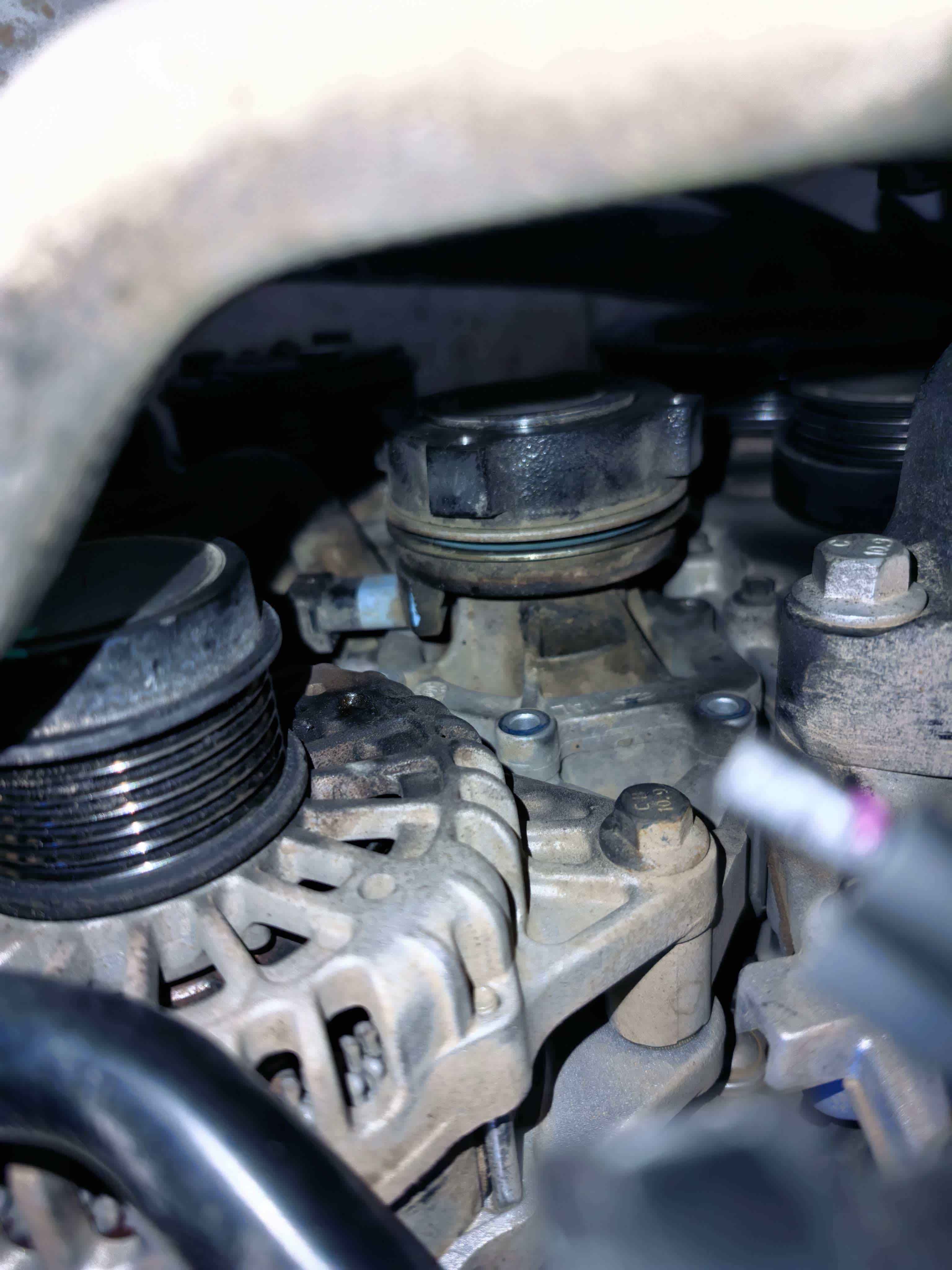

这是发动机前端的附件细节,左侧是发电机皮带轮,中间可以看到水泵的安装基座。此时皮带已经拆除,整个轮组暴露在外,我们可以清晰看到水泵的安装位置。水泵是由皮带驱动的,它的轴承磨损和密封失效,不仅会导致渗漏,还会影响皮带的张紧状态,严重时甚至会导致皮带脱落。

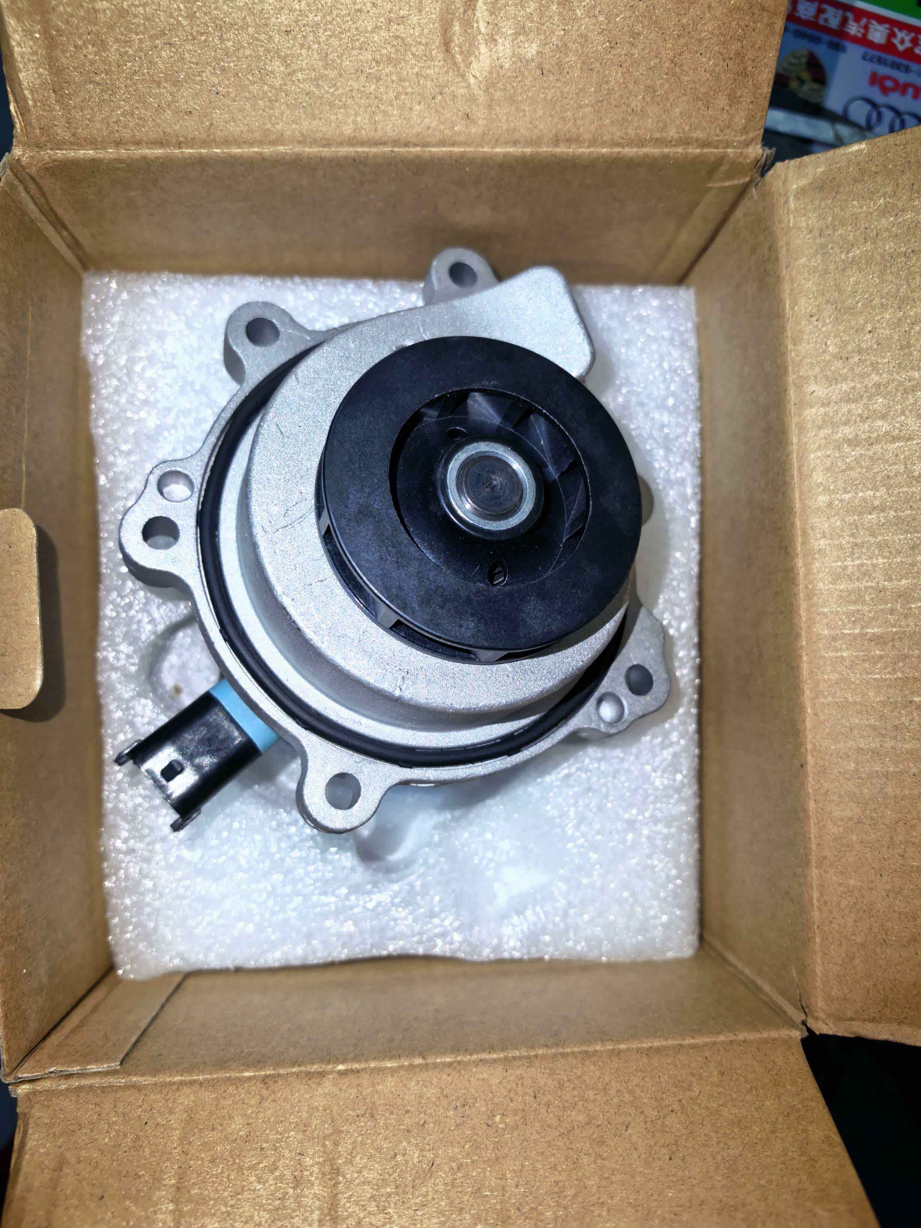

新水泵静静地躺在包装盒的泡沫保护中,这是还未安装的全新备件。可以看到水泵的安装孔位、密封圈和传感器接口都完好无损,我们会在安装前再次检查叶轮转动是否顺畅,确认没有卡顿和旷量,再进行装车作业,确保一次安装成功。

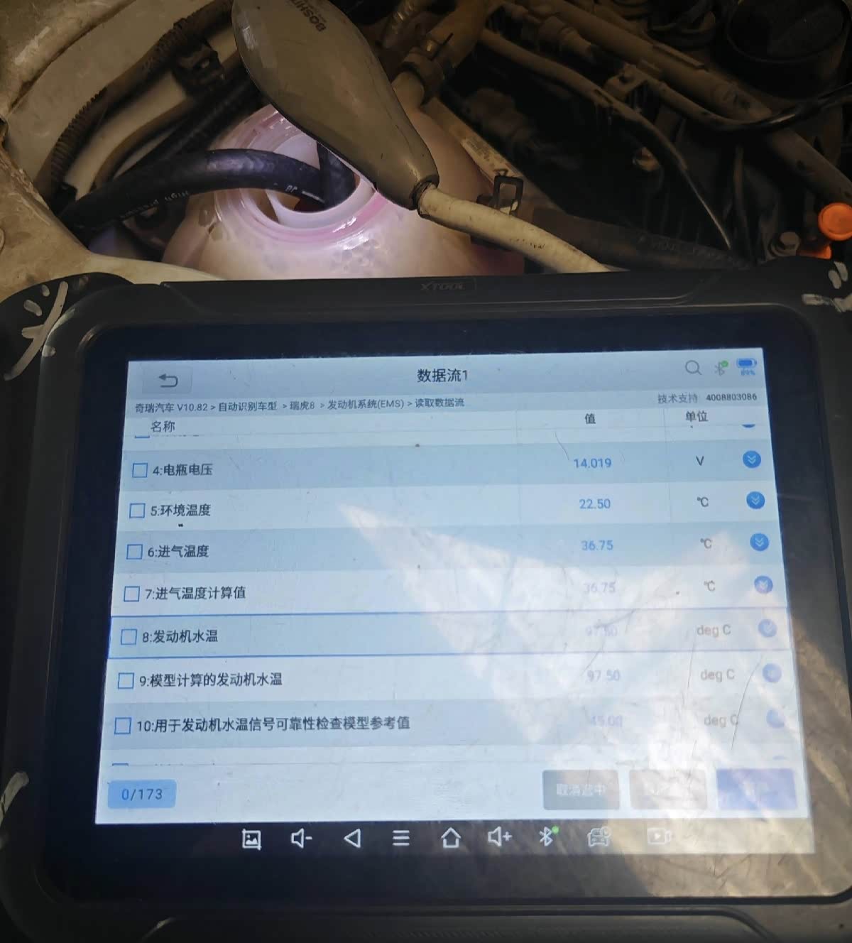

维修完成后,我们用诊断仪读取发动机数据流,可以看到发动机水温稳定在97.5℃,与模型计算的水温值完全一致,说明冷却系统已经恢复正常工作。电瓶电压、进气温度等参数也都在正常范围内,这台瑞虎8的“降温手术”圆满成功,接下来只需要路试确认水温稳定,就可以交付车主了。瑞虎8 1.6T的水泵属于易损耗件,通常在8-10万公里左右会出现渗漏风险,建议车主定期检查冷却液液位,发现水温异常或底盘有渗漏痕迹,及时到店检查更换,避免发动机过热造成更大损失。希望这篇文章对大家有所帮助。
