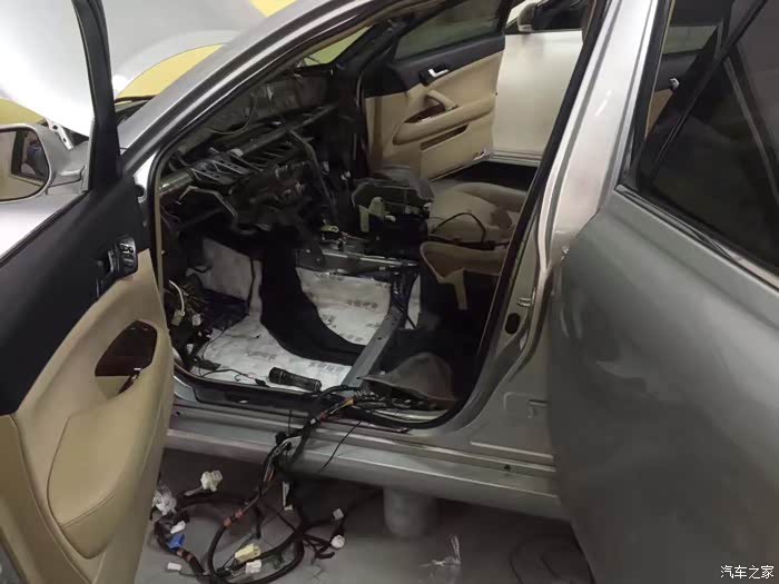

       此次改装是要将我的车 与他的车的80%的原车线束 防盗系统 方向柱 等零部件对换来实现移植一键启动功能,首先开始拆光两台车的所有内饰,拆出原车线缆!

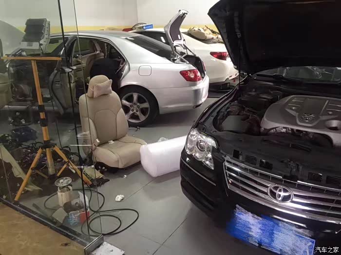

两台车就位 开始‘器官移植手术’
08超运开始拆解

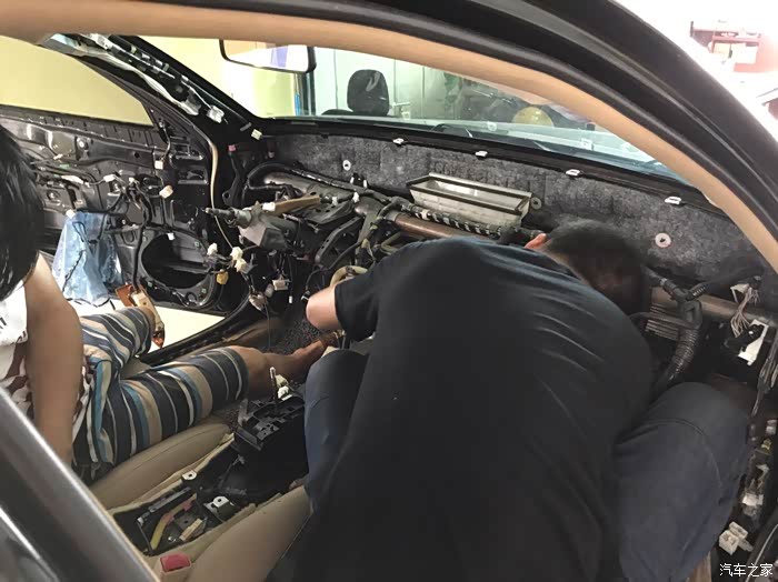

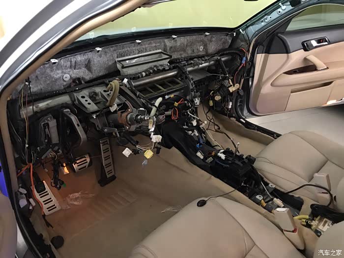

首先要抬起仪表台拆出车辆主线缆对换
拆拆拆
我的09姥姥锐抬起仪表台
开始拆线

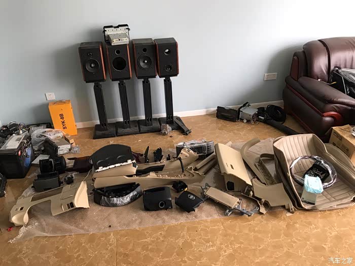

拆下的所有配件 逐一收纳

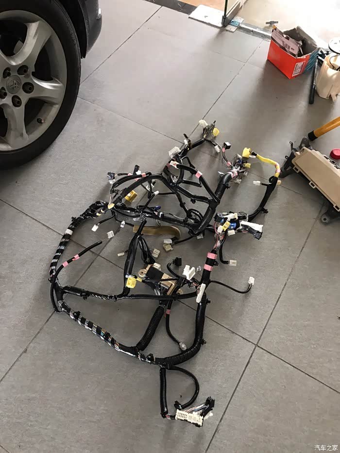

08超运拆下的第一捆线束 也是一键启动起到关键作用的仪表台主线
仪表台下拆下的主线束

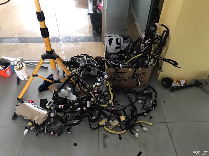

这是一台车拆下的3条线束,开始对调工作
已经过去了一天  第二天:继续大换血中

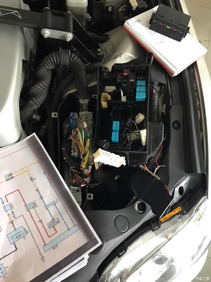

开始防盗系统 与发动机接线

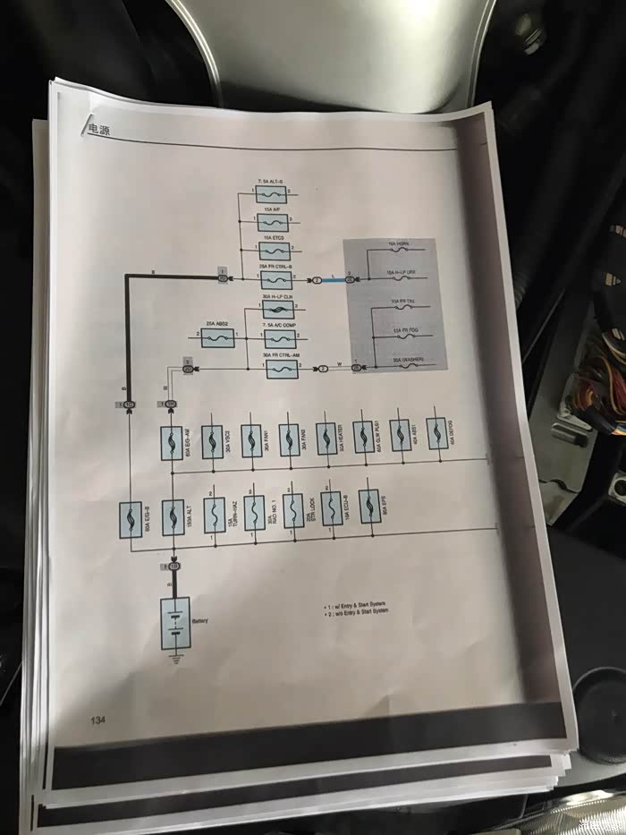

按照电路图 测线 测电压 找线 接线 持续了半天时间

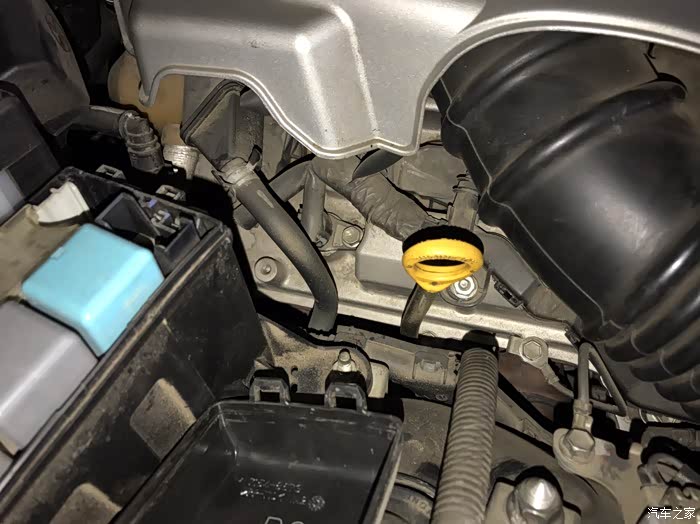

保险丝与发动机接线

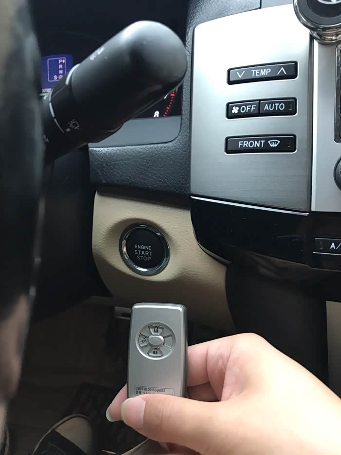

经过2天的改装 测试,终于在第二天晚上一键启动点火成功,此次改装完成!

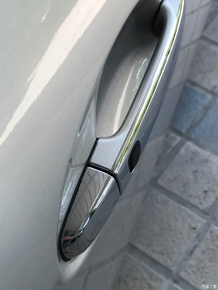

无钥匙进入感应门把手

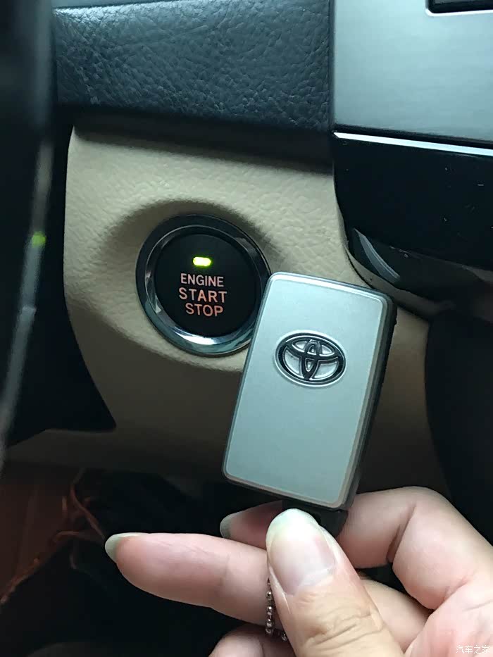

更换了启动面板 和钥匙壳,点火成功
这下终于实现了原厂的一键启动了!
