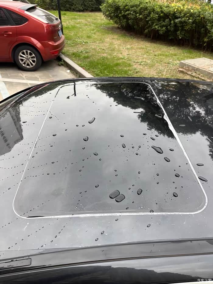

有一天洗完车突然想开天窗透透风,发现居然打不开了,然后发现副驾驶地毯有点湿,查了各种资料,怀疑是天窗马达故障。随即用内六角手动开天窗确认,发现手动可以开天窗,隔了两天去检测发现确实是天窗马达故障,换一换要不少大洋。
于是不打算换了,做了以下操作,天窗不漏水了。

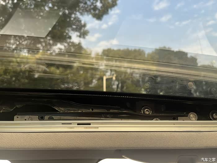

1.天窗更换密封胶条,淘宝买了自己换,将天窗两侧的6个T20螺丝拧掉更换,动手能力强的可以自己尝试。换之前一定要把天窗后部抬高,不然中间那颗螺丝不好拧。
一边3个T20螺丝

3.怕天窗再漏水,淘宝买了个透明膜,将天窗一圈全部封住,自己贴膜,测试不渗水。
看得出来贴了吗
以上花费180元,相比于换天窗马达省了一大半,而且换了马达也不保证不漏水,天窗胶条还是需要更换的,排水管还是要检查的。
