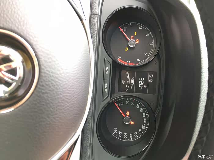

  小朗已经提回来三年多了,从当年的“全新朗逸”迈入了“老款朗逸”的家族,成功升级为“长辈”了。小朗目前已经行驶将近50000公里了,早已没了新鲜感,再也没有之前那么细心呵护、爱惜“她”了

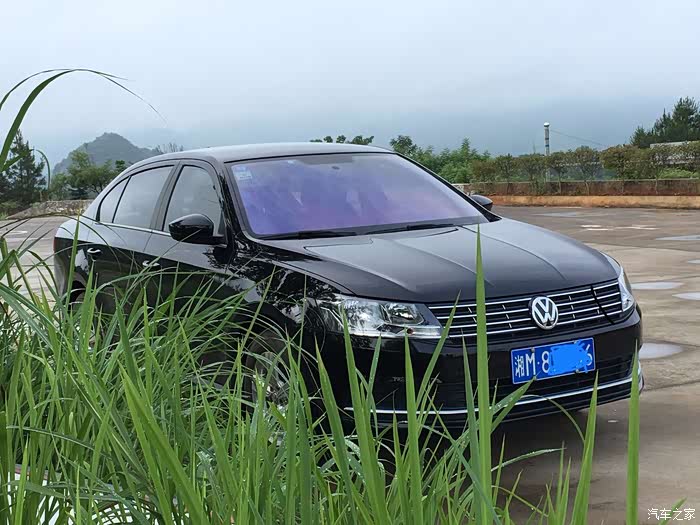

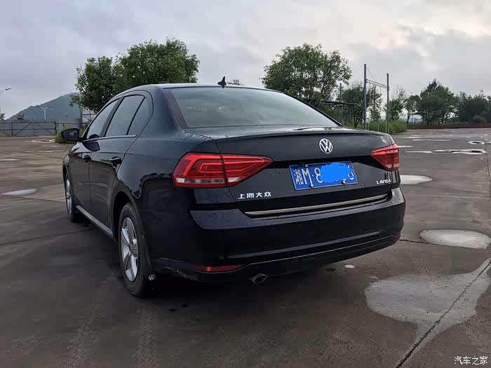

首先来看看三年多的车况。
有人说大众车就是***,三年多了看起来还跟新的一样。
上海大众,算得上前辈了吧

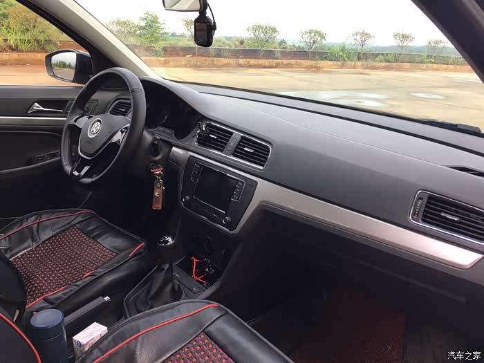

内饰也还蛮新。

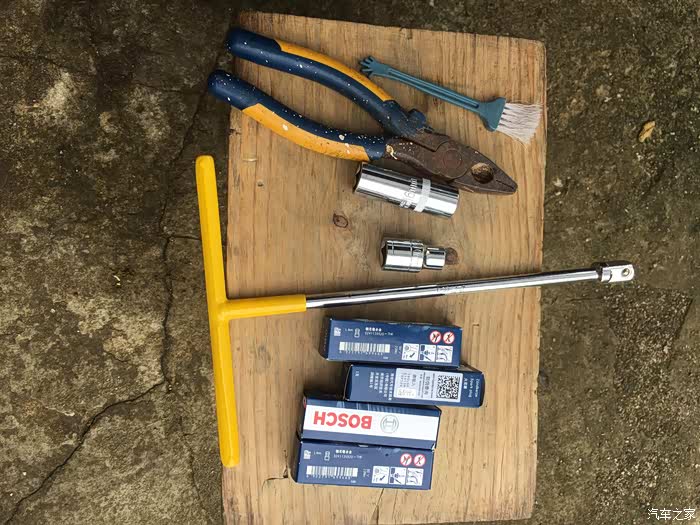

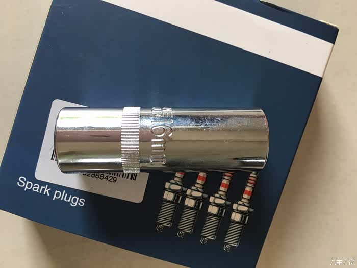

工具准备:毛刷、老虎钳、16mm套筒、10mm套筒、套筒连接杆、火花塞4支。

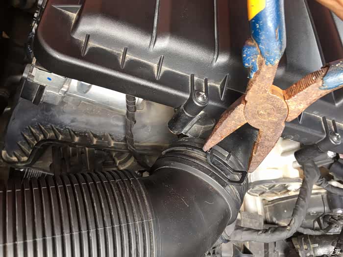

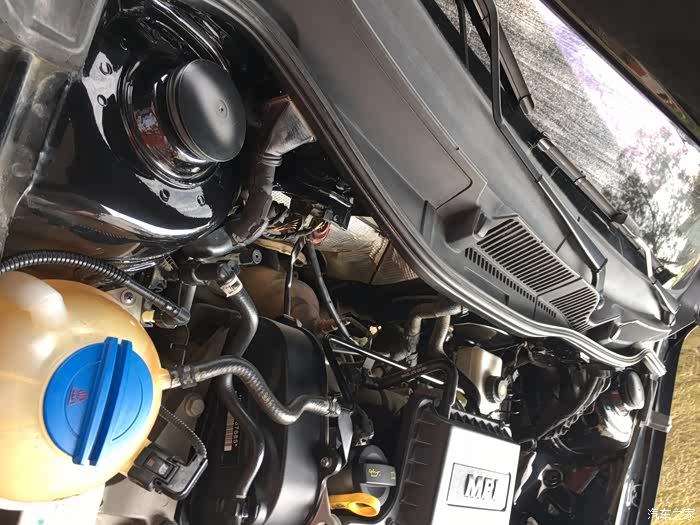

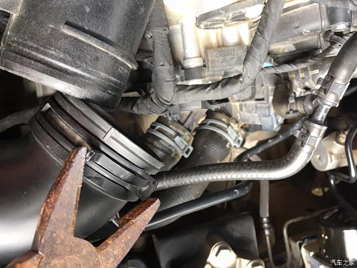

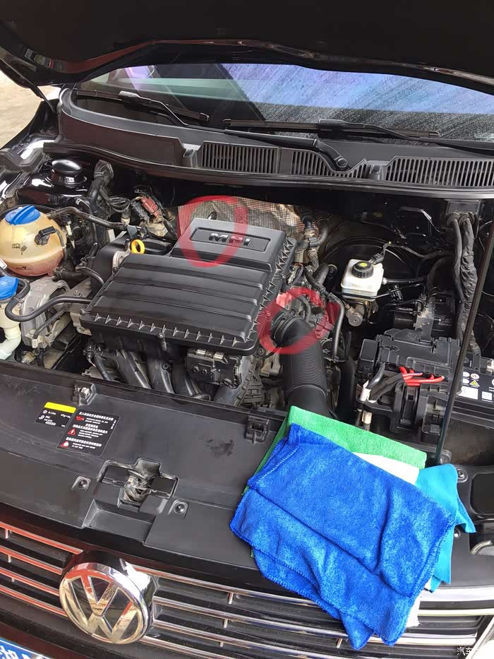

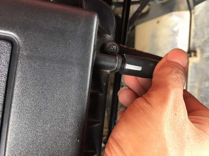

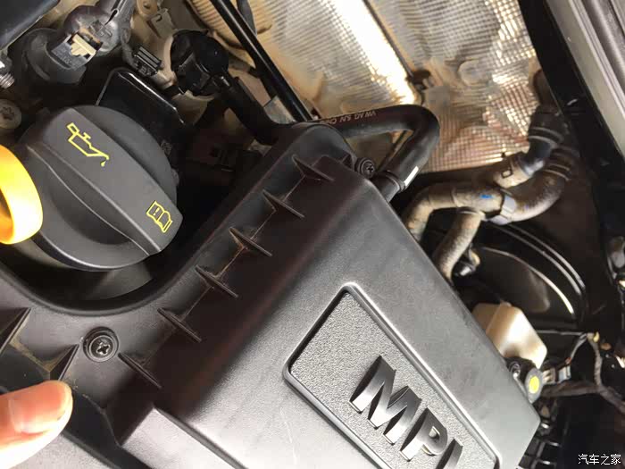

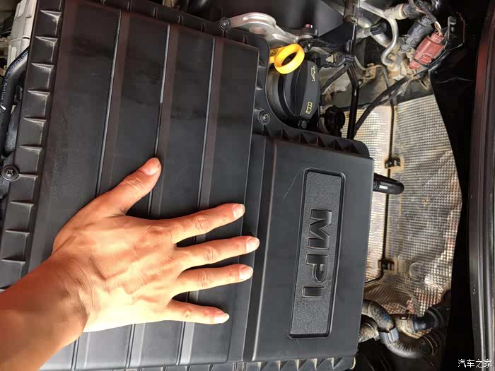

打开引擎盖,将两处连接管取下。(上次做保养时,在4S偷学的技术
钳松就可以取下了。
这个直接拔下。

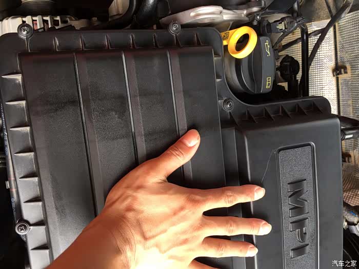

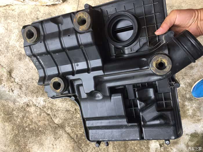

然后将上面那个盖子往上提,胶垫固定的。
盖子下面的样子。

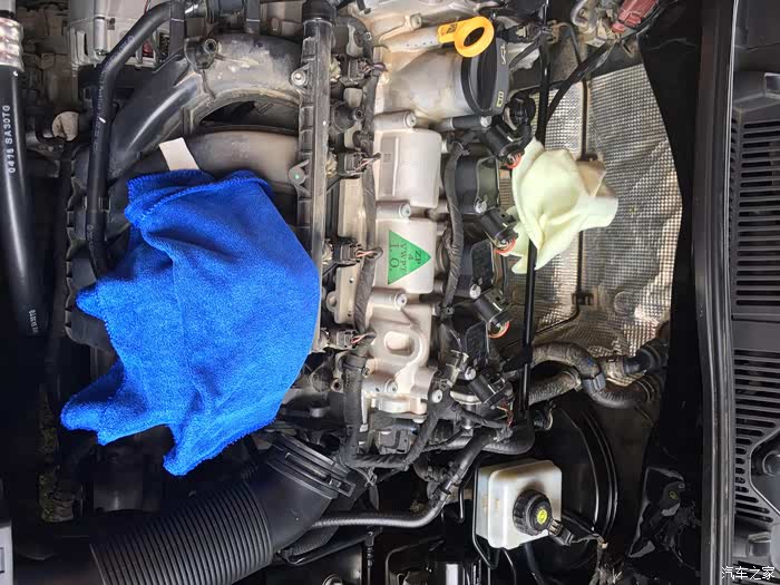

把节气门用布盖住遮挡灰尘。

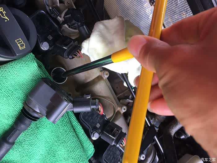

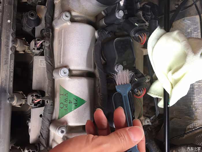

清理掉周围的灰尘,避免拆下火花塞时灰尘顺道掉入发动机内。

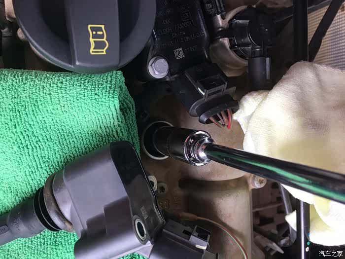

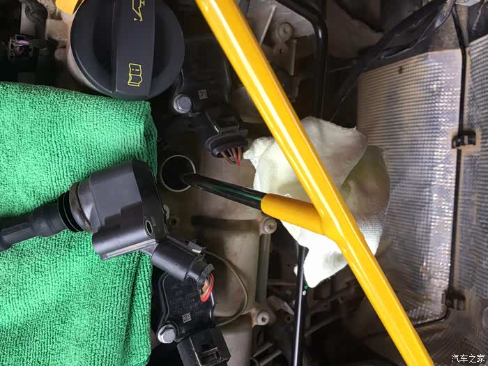

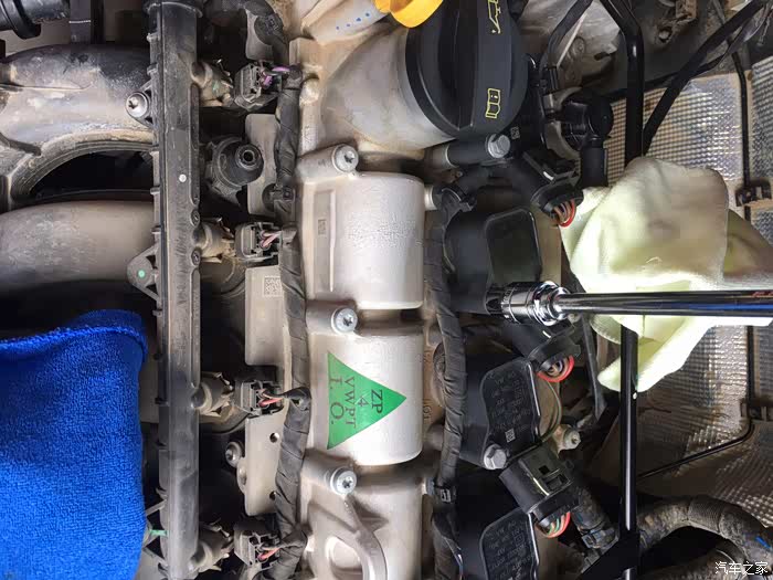

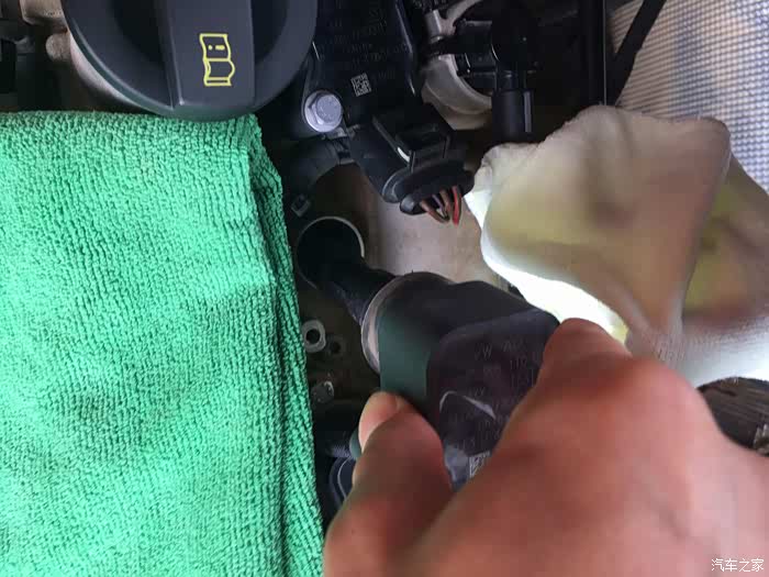

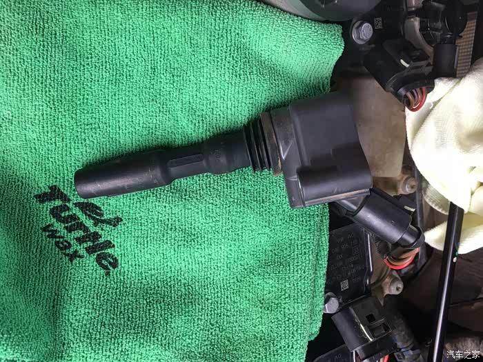

用10mm套筒逆时针扭下点火线圈固定螺丝。
取下点火线圈放在干净的毛巾上,值得一提的是,换火花塞最好拆一支就立马装一支。防止进灰尘。

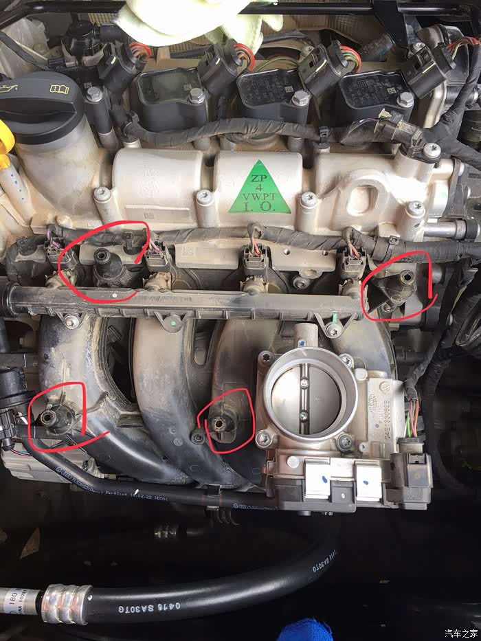

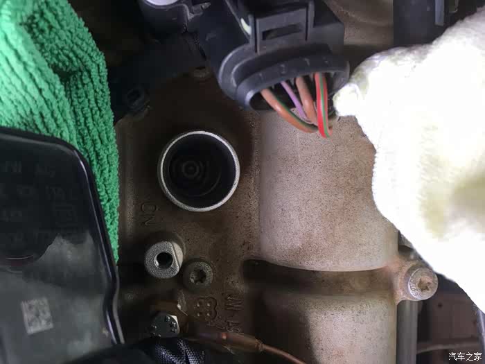

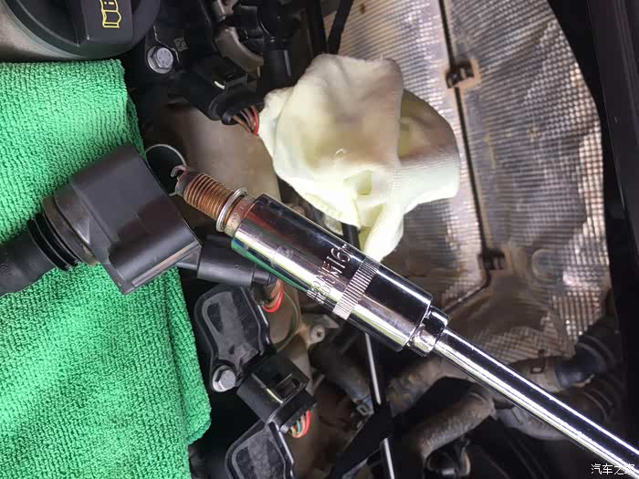

看到火花塞了
逆时针扭松取出来。

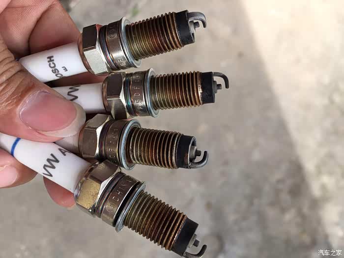

取出的旧火花塞。

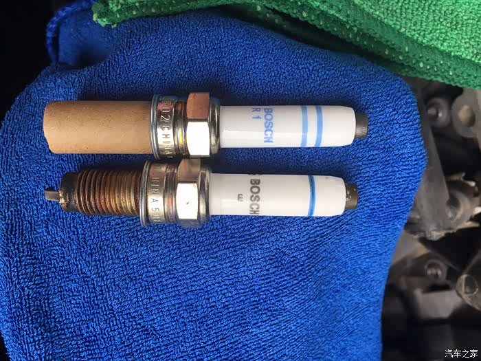

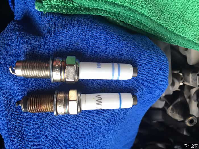

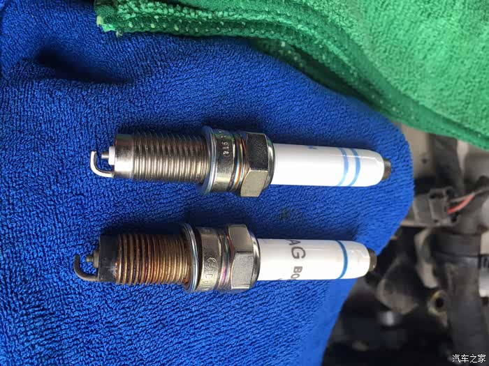

新旧火花塞,拆下后才发现是同一个品牌的火花塞。
新旧对比。
原车件多了VW大众商标字母。

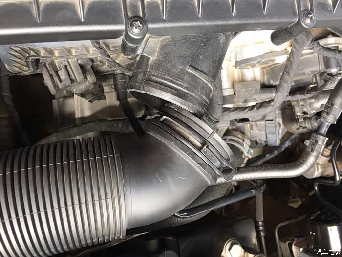

装回进气管。
***插进去就OK。
上面那个软管也插回去。
按实,压紧。

看看这旧火花塞,也确实该换了。看到这个样子有点后悔没有早点换。

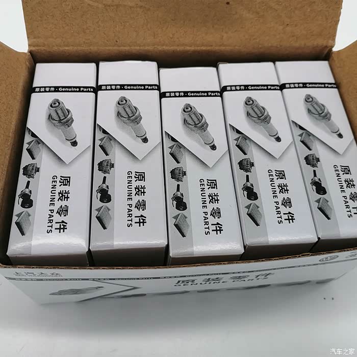

火花塞包装。
上面有电商名和火花塞品牌中文名,打上马赛克避免广告嫌疑。

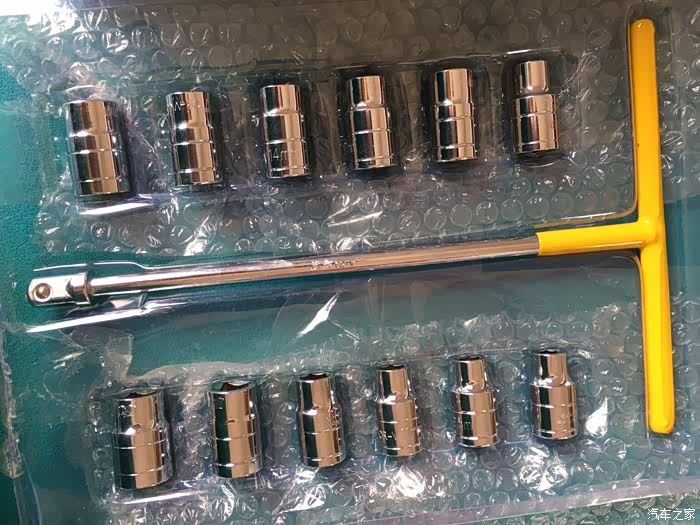

这是之前买的套筒,长度不够,无法拆装火花塞。
特地为换火花塞买的套筒,7.5元人民币。

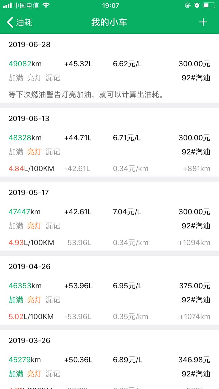

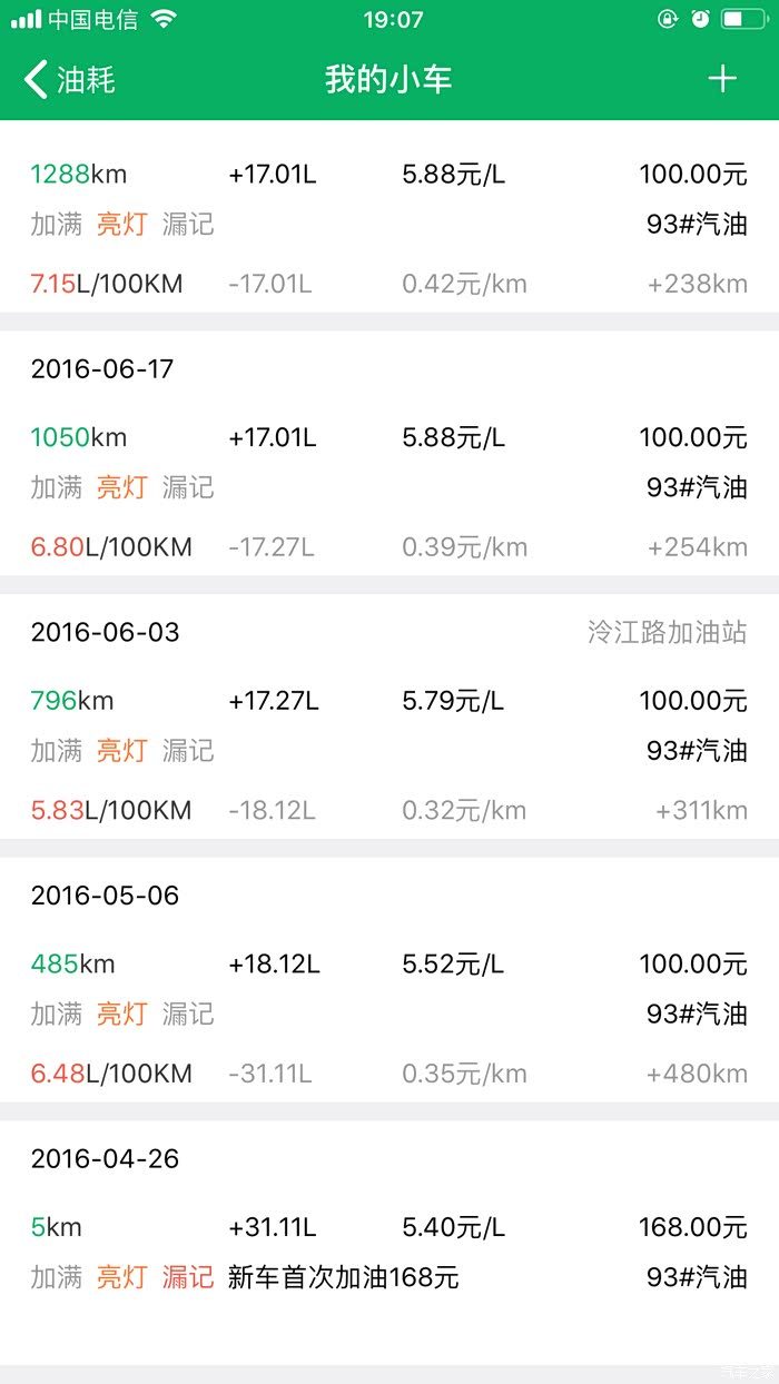

  我前面有个帖子,说到油耗非常漂亮,有蛮多车友质疑其真实性。我有个记录油耗的APP,我每次加油的数据都在里面。那么我现在载图让大家看看。
2016年4月26日提的车。首次加油168元,跑了485公里。当时油价5.4元一升。
这是最近一次加油记录载图。
APP主页,累计加油2814升,平均油耗5.63升每百公里,平均每天行程42公里。
