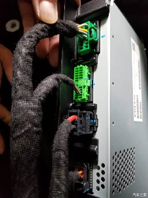

楼主NB,请教我这款功放输出孔位定义,中置并到哪个孔位好,谢谢!
市面中置也是一个中音加一个音组成,是否可以拆开,中音和高音并到后面不同环绕效果会好些?
